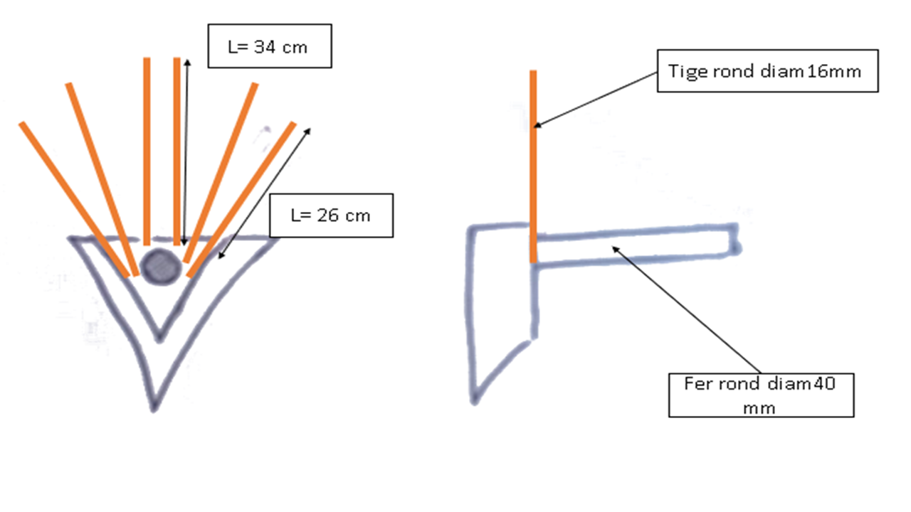

Terra Ferma fait partie des Jardins de Cocagne. Ils cultivent sur planches permanentes sur 1.5 hectare de pleins champs et sur 4000m2 de serre. Pour faciliter la récolte des patates, ils ont modifié une dent arracheuse de pommes de terre. Les outils utilisés afin d’améliorer la dent sont une disqueuse et un poste à souder.
image 1.1.png (1.09 Mio) Consulté 6544 fois

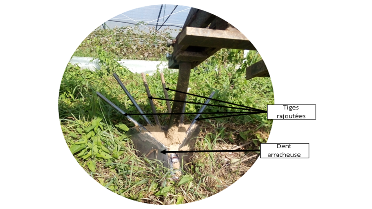

Le principe de l’outil est très simple : la souleveuse de patate est attelée sur une barre Porte-outils, elle-même attelée à un tracteur. La dent arracheuse creuse un sillon dans la butte. Lorsque les patates touchent la dent, elles remontent vers le haut. Les tiges rajoutées à l’arrière de la dent empêchent les patates de retomber directement sur la terre, alors que la terre, elle, retombe et passe entre les tiges. Les patates ne se font donc pas ensevelir.
Fabrication
La fabrication de l’outil est assez simple : il faut souder les tiges à la dent souleveuse de patate. Une réflexion doit avoir lieu sur la taille des patates que l’on sort de terre et le type de terre. Les patates doivent être plus larges que l’espacement entre les tiges, mais il faut que ces espacements soient suffisants pour que la terre retombe sans ensevelir les patates.

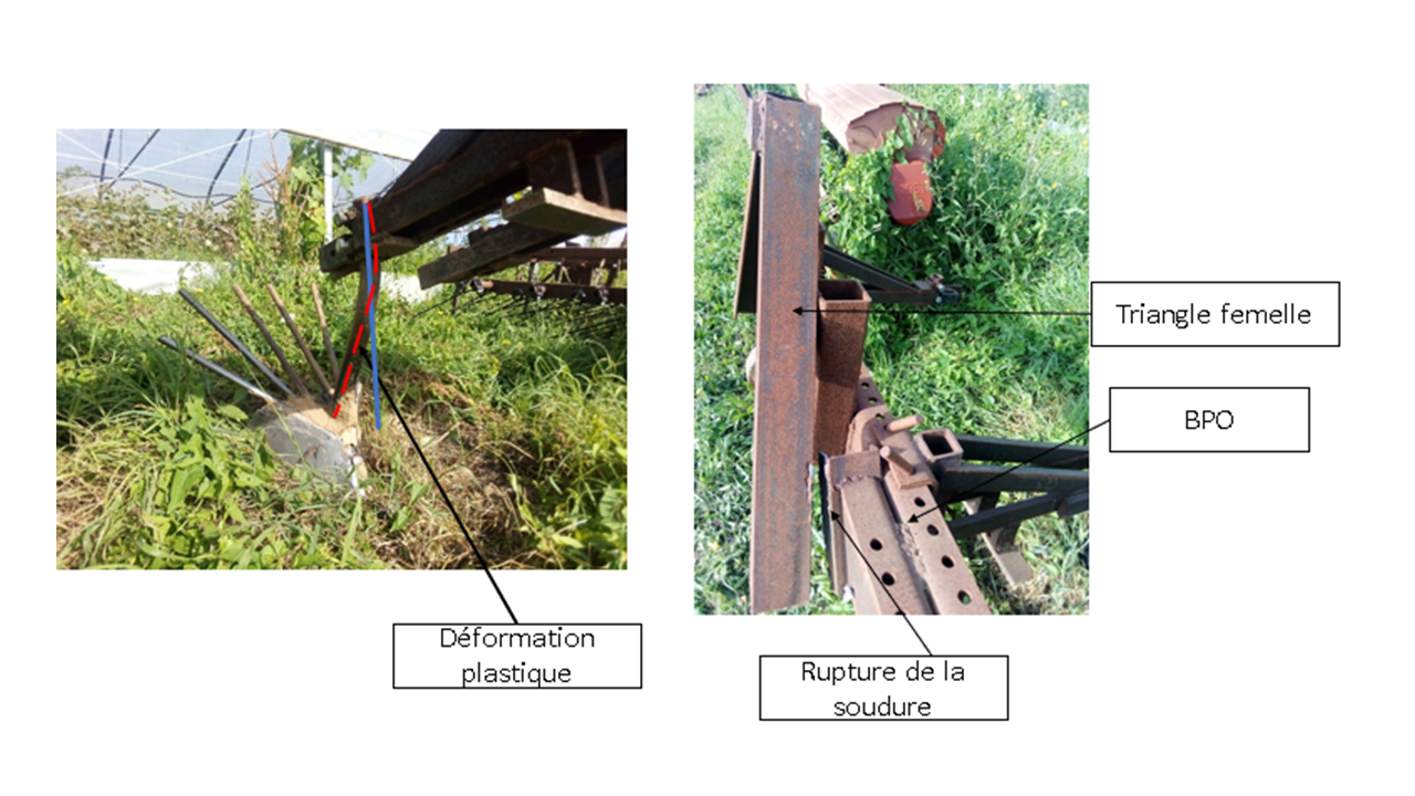

L’outil est fonctionnel, mais encore perfectible. Dans les améliorations, il faudrait augmenter la longueur de chaque tige de 20 cm afin d’écarter encore les patates du sillon creusé. Il faudrait aussi augmenter le nombre de tiges sur la dent arracheuse. La difficulté étant la place limitée sur la surface supérieure de la dent.
À la dernière utilisation de l’outil, celui-ci s’est déformé plastiquement et une soudure a cédé. Le sol travaillé est dur (sol avec 30% d’argile). Un travail sur les soudures et une augmentation du diamètre du fer rond est envisageable.
