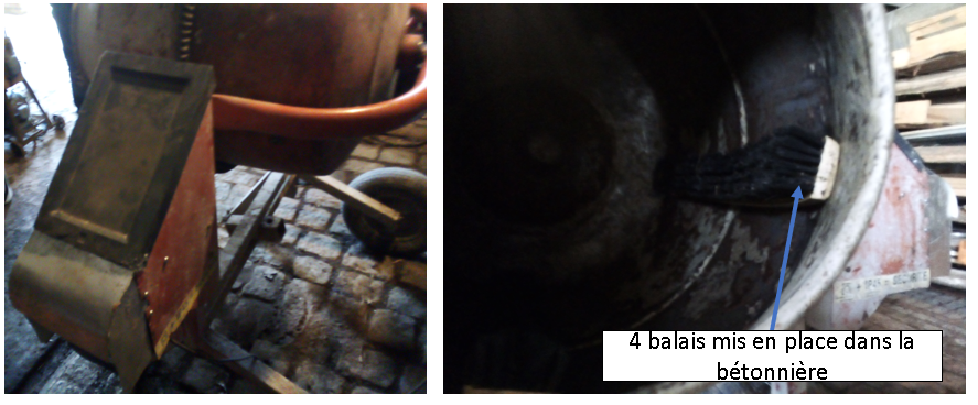

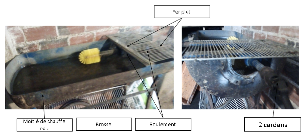

Afin de faciliter le nettoyage des légumes, il a auto construit deux laveuses à légumes. L’une pour les légumes botte, l’autre pour les légumes de conservation.
Les deux laveuses ont été construites à moindre coût, les matériaux utilisés étant majoritairement des matériaux recyclés.
La laveuse de légumes botte a été construite à partir d’une moitié de chauffe-eau, qui a été mis sur 4 pieds. Deux fers plats ont été rajoutés afin de permettre la fixation des roulements à billes. Une brosse cylindrique (env. 20euros) a été fixée sur un axe.. Le moteur qu’il a récupéré étant un moteur assez lourd, il a mis deux cardans afin de ne pas à avoir à le lever.
La laveuse à légume de conservation a été construite à partir d'une bétonnière récupérée. Les pales intérieures ont été coupées et remplacées par des balais boulonnés. La vitesse initiale de la bétonnière était trop importante et abimait les légumes, il a donc fait installer un variateur de vitesse afin de la diminuer.

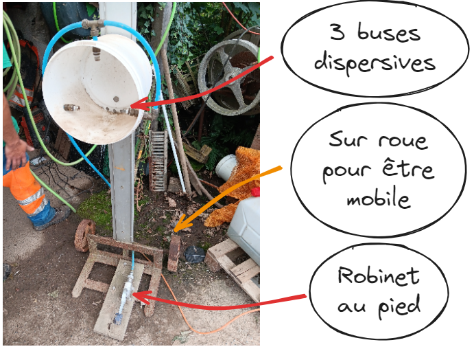

Laveuse de botte de légume
L’outil proposé permet de laver les bottes de légumes à l’aide des asperseurs et de la mise sous pression de l’eau. Le robinet au pied permet de travailler avec les deux mains libres.
Focus lave botte legume.png (541.44 Kio) Consulté 5375 fois
Le prototype apporte satisfaction, cependant, l’outil n’est pas finalisé dans sa conception et mérite amélioration :
• Le seau est beaucoup trop haut, cela implique de lever les mains et les bras excessivement.
• L’usager ère est éclaboussé par les buses, l’eau coule par le devant.
• La botte tombe vers l’avant par gravité.
Il est possible de placer le seau à la verticale ou avec une légère inclinaison, plus bas, celui-ci pourrait être troué pour permettre l’écoulement de l’eau boueuse.
Les buses pourraient être orientées vers l’intérieur du seau.
Le tout pourrait être inséré dans un plan de travail où le haut des caisses seraient sur le même plan.
