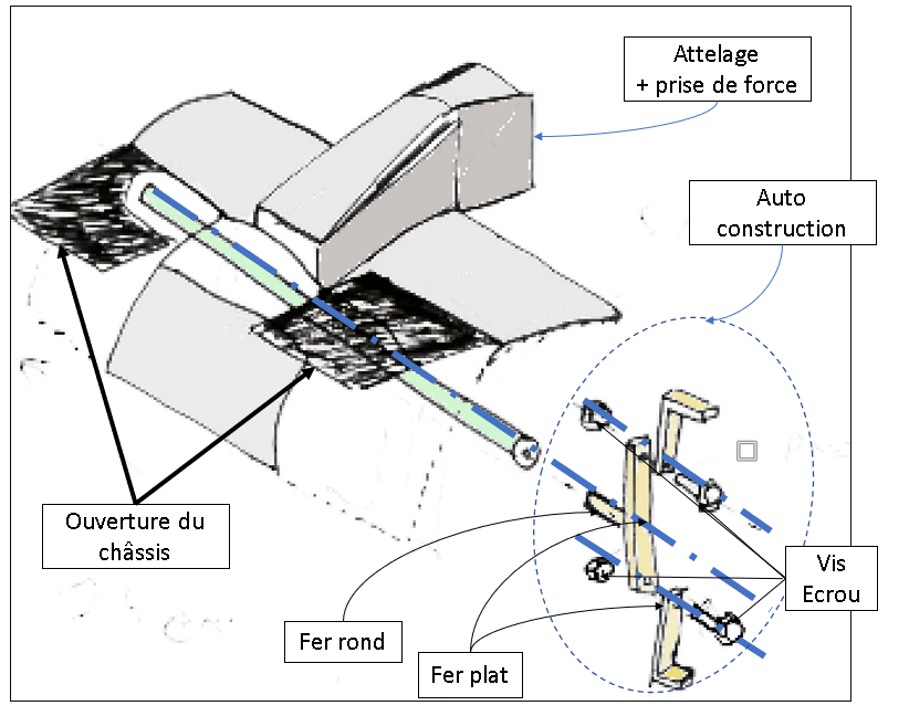

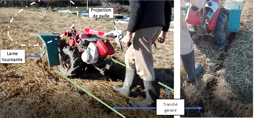

Cultivant les deux premières années sur un lit d’environ 20 cm de paille, et ayant eu beaucoup de difficulté pour semer là-dedans, Pierre a modifié un rotovator afin d’en faire un écarteur de paille. L’objectif de cet outil est d’ouvrir des tranchées dans la paille afin de pouvoir planter les plants rapidement. À chaque passage deux tranchées sont ouvertes.
Les éléments de travail du sol de l’outil initial ont été retirés. Il a rajouté des lames mises sur deux pivots déportés reliés à l’axe en rotation de l’outil.
Le principe de cet outil est simple : les couteaux iront couper et fouetter la paille qui sera projetée en avant.

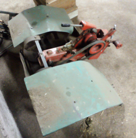

Afin de limiter les projections, il a rajouté un châssis pour que la paille soit uniquement projetée vers l’avant.
Une des particularités dans l’utilisation de son motoculteur est qu’ il l’utilise en marche arrière, afin que la paille soit projetée vers l’avant. Son motoculteur possède donc la caractéristique d’un guidon pouvant tourner de 180 degrés.
L’écartement entre les deux lames est de 74 cm.
