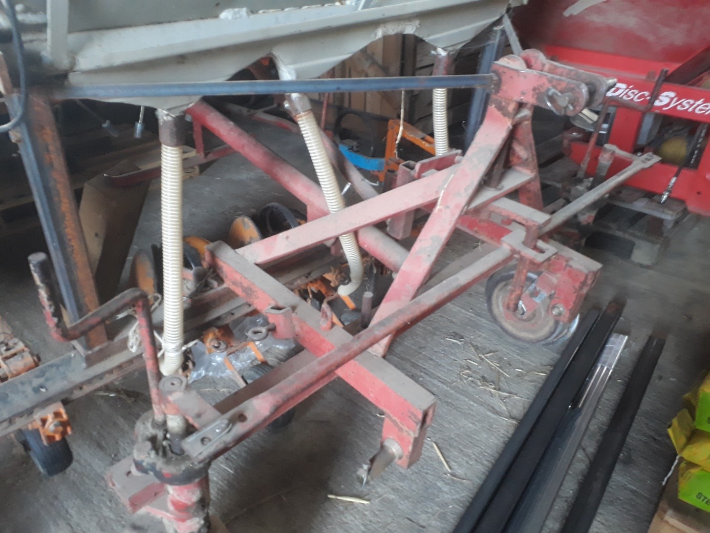

A partir d’un châssis d’outil agricole récupéré (en rouge sur la photo), Victor a installé un semoir d’engrais vert (qu’il a transformé pour en faire un distributeur de granulés d’engrais) et a créé un poutre permettant d’installer des éléments de binage.
Cela lui permet donc de biner sa culture et de déposer sur le rang des granulés d’engrais lors du même passage. Cet outil est notamment utilisé pour la culture de carottes, après la levée des carottes.
Semoir d'engrais vert transformé en distributeur de granulé d'engrais et sarcleur
Semoir d'engrais vert transformé en distributeur de granulé d'engrais + sarcleur.jpg (288.32 Kio) Consulté 5382 fois

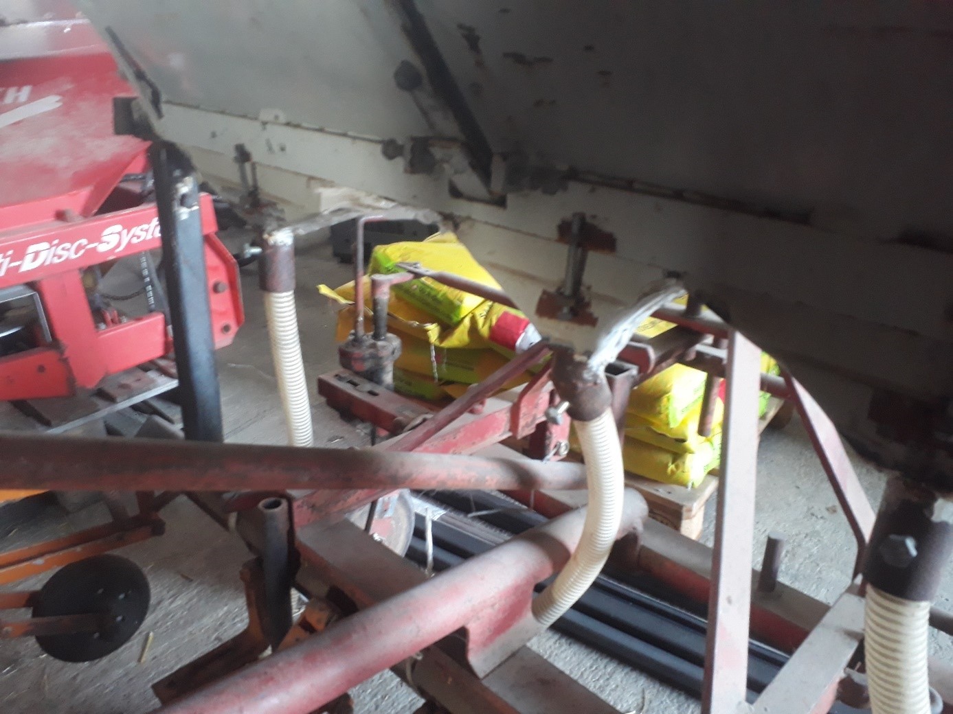

La poutre porte-élément de binage autoconstruite
La poutre réalisée l’a été à partir de profilés de récup’ pour s’adapter aux éléments de binage… eux-aussi récupérés.
Poutre autoconstruite adaptée aux éléments de binage récupérés
Poutre autoconstruite adaptée aux éléments de binage récupérés.jpg (308.14 Kio) Consulté 5382 fois

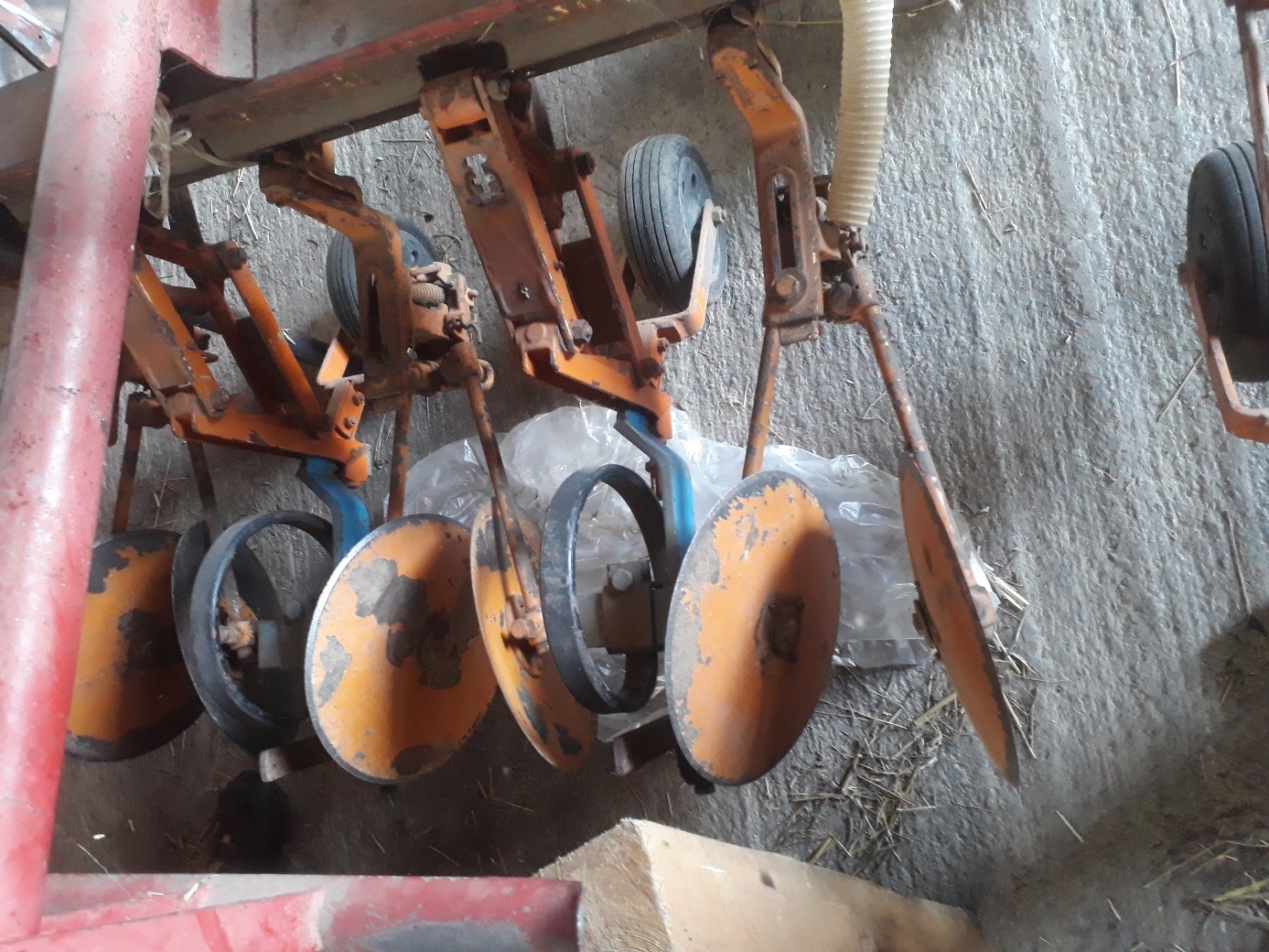

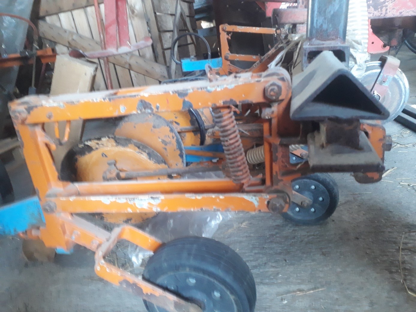

Les éléments installés sont des dents pour sarcler la culture ainsi que des systèmes « protèges-plantes » à disques qui ont été un peu ouverts afin de permettre la création d’un petit billon autour de la ligne de carottes.
Aperçu des éléments de binage installés
Aperçu des éléments de binage installés.jpg (416.07 Kio) Consulté 5382 fois

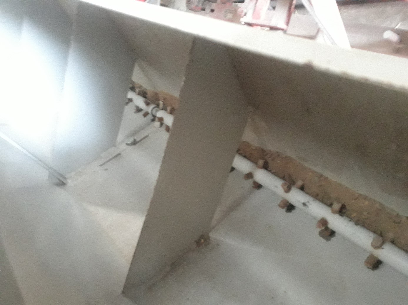

L'adaptation du distributeur
Pour adapter le distributeur, Victor a dû modifier les diamètres des trous du rouleau de distribution ainsi que les dimensions des trémies de distribution.
Distributeur d'engrais vert à distributeur d'engrais granulé – intérieur
Distributeur d'engrais vert à distributeur d'engrais granulé - intérieur.jpg (280.14 Kio) Consulté 5382 fois
Distributeur d'engrais vert à distributeur d'engrais granulé – trémie
Distributeur d'engrais vert à distributeur d'engrais granulé - trémie.jpg (272.24 Kio) Consulté 5382 fois

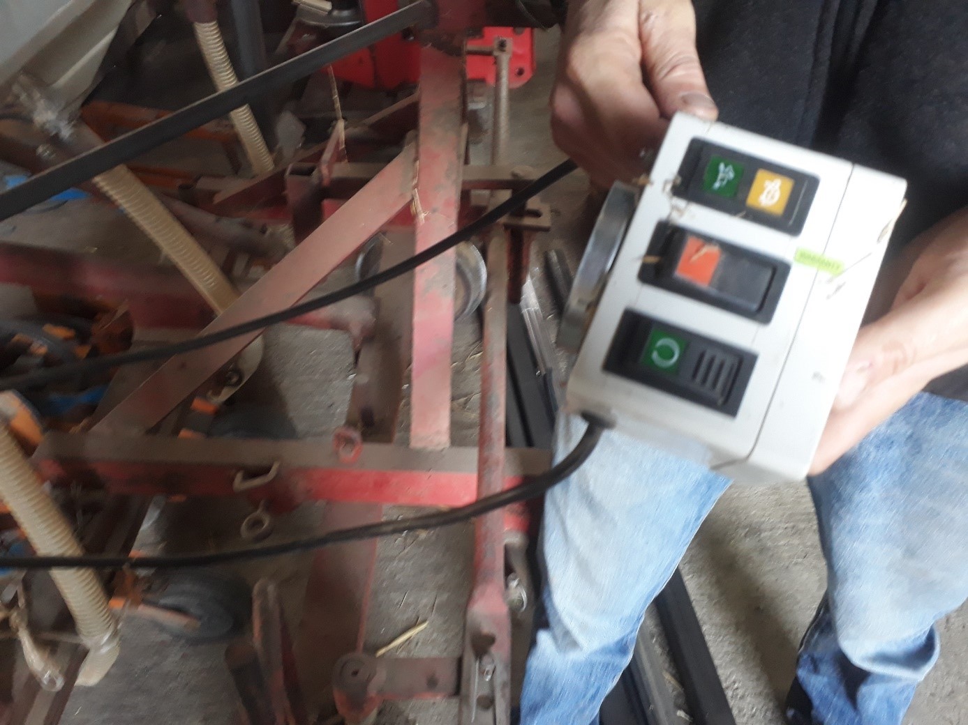

Le distributeur est actionné par un petit moteur électrique contrôlé par un boîtier.
Boitier de commande du moteur électrique.jpg (268.19 Kio) Consulté 5382 fois
