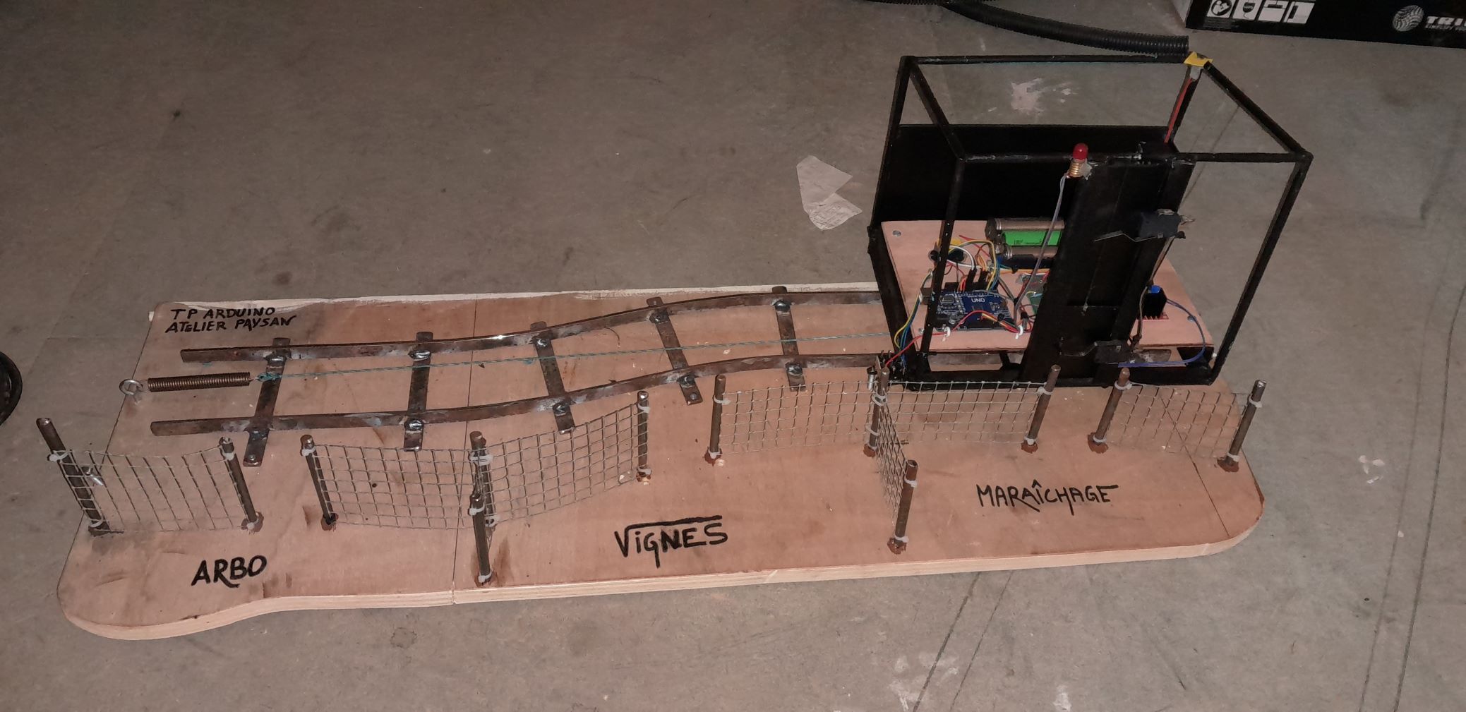

Voici un projet (tué ''dans l’œuf'') concernant un groupe de payan·nes qui souhaitait faire un poulailler mobile sur rails.
Cahier des charges :
  • Poulailler de 50 poules pondeuses
  • Déplacement sur des parcelles restreintes pour minimiser l'impact du pâturage prolongée
  • Déplacement autonome et solaire
  • fermeture/ouverture Autonome en fonction de la luminosité
Pourquoi sur rails ? Pour diminuer considérablement la puissance de la motorisation mise en jeu et pouvoir ainsi utiliser l'énergie solaire pour mouvoir le poulailler.
Le rail permet également un déplacement précis et prévisible (idéal pour laisser l’accès à des parcelles bien définies).
Les gros inconvénients étant le coût du rail (compensé en partie par la plus faible motorisation), la gestion de l’enherbement du rail (débroussailleuse), et la planéité du terrain.

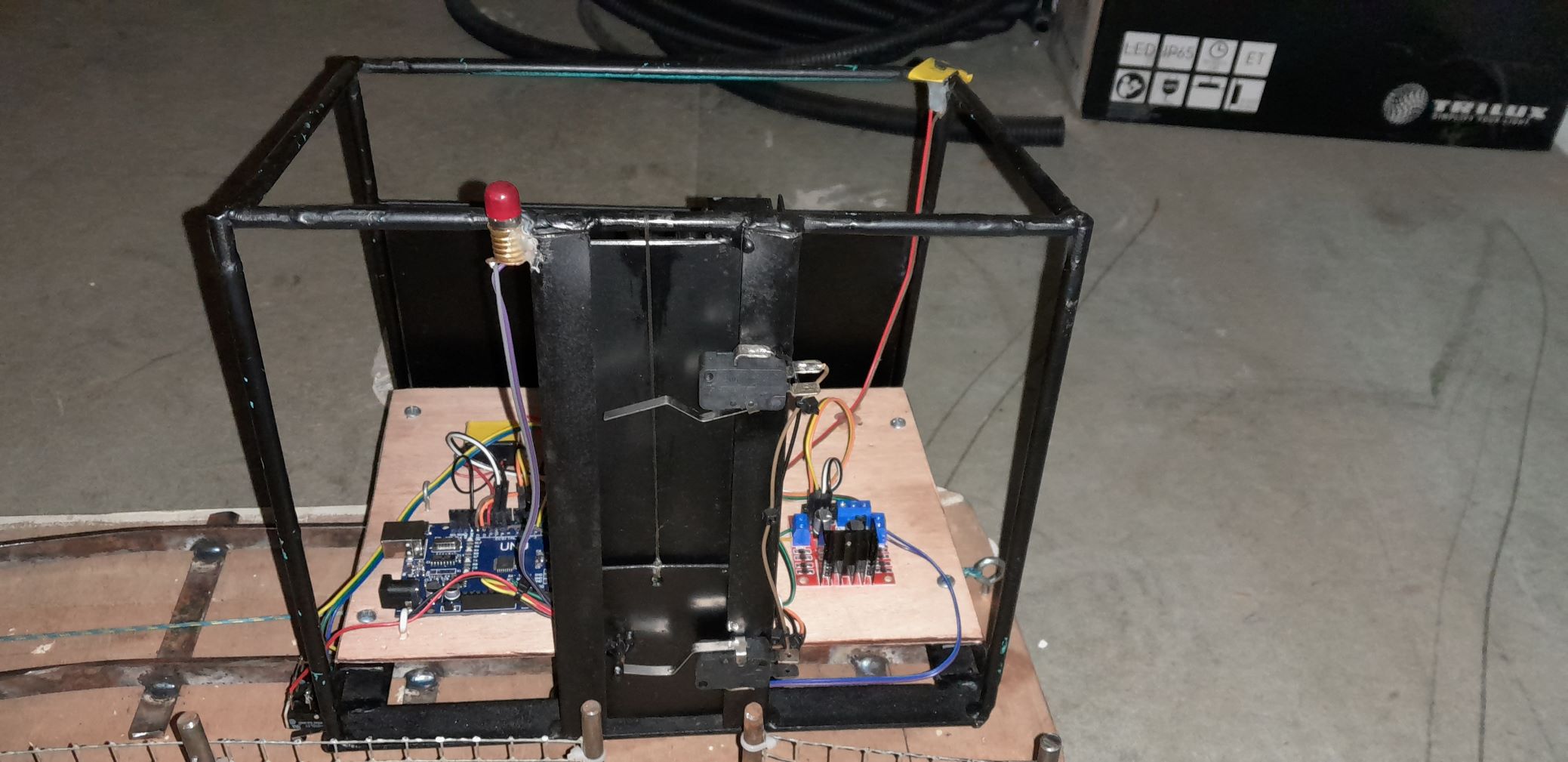

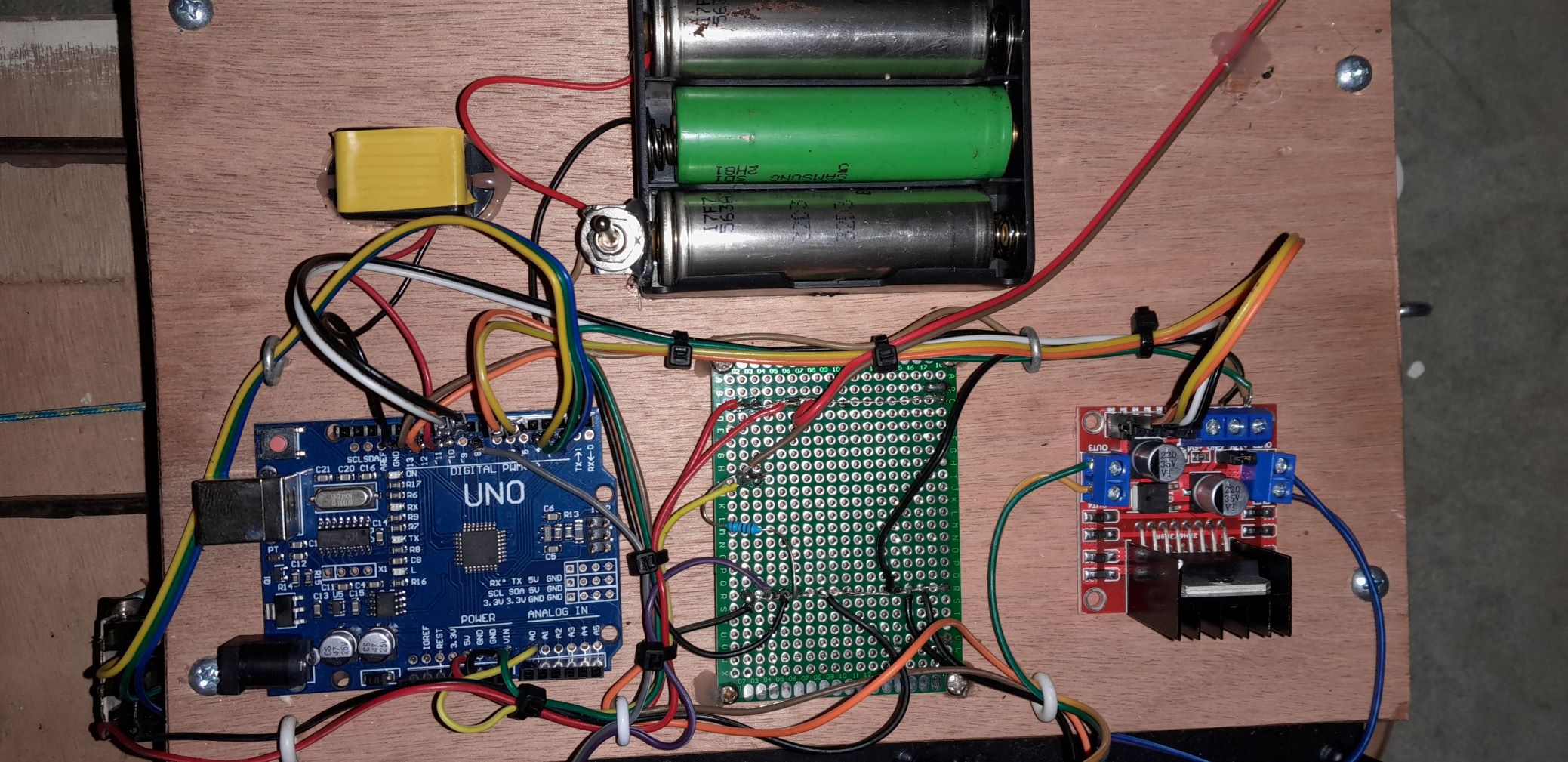

Voici donc les quelques pistes de R&D, dont une maquette fabriquée dans le cadre des initiations Arduino proposées par l'Atelier Paysan :
Poulailler sur rail
Poulailler sur rail
Syst. Arduino embarqué

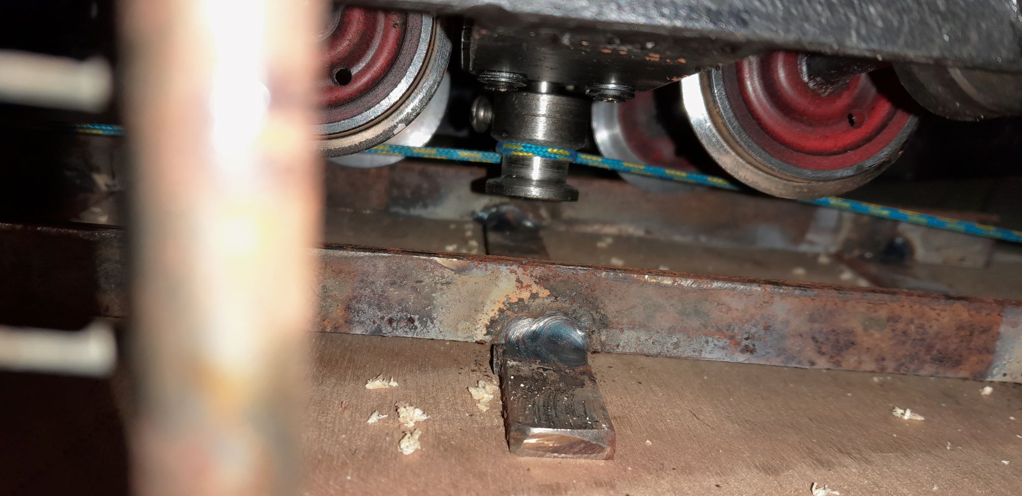

détail porte poulailler sur rail
Détail entrainement Poulailler sur rail
Aisni que le code Arduino pour celleux que ça intéresse :
Code : Tout sélectionner
* Poulailler : Automatisme de fermeture/ouverture en fonction de la luminosité et d'un pont en h BTS7960
    avec systeme de comparaison temps nuit-jour / 15min pour etre eviter ouv/ferm intempestives
  cablage du pont ibt_2
  IBT-2 pin 1 (RPWM) to Arduino pin 5(PWM)
  IBT-2 pin 2 (LPWM) to Arduino pin 6(PWM)
  IBT-2 pins 3 (R_EN), 4 (L_EN), 7 (VCC) to Arduino 5V pin
  IBT-2 pin 8 (GND) to Arduino GND
  IBT-2 pins 5 (R_IS) and 6 (L_IS) not connected
