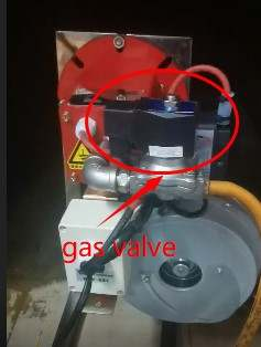

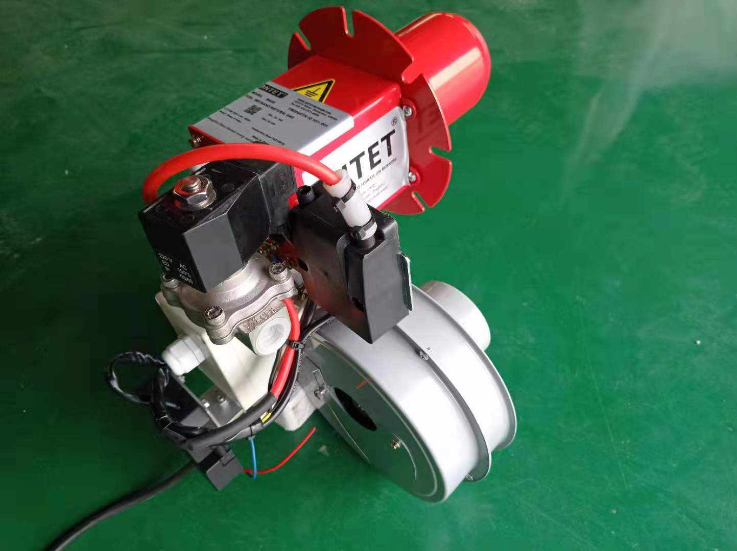

Pour plusieurs raison je souhaiterai faire un four 100 ou plus probablement 150 mais à gaz au lieu du bois.
Pour info je suis dans le nord de la Thaïlande et nous n avons pas les mêmes normes ni obligations, donc ici, je souhaiterai me concentrer sur l'aspect technique d'une telle modification.
Merci de me dire ce que vous en pensez, ce que vous verriez, les points important de modification, etc.
Voici le brûleur que j'ai déjà réglable de 20kw à 58kw. https://youtube.com/shorts/qEDB7roTPDE? ... SGT1jdNb7I

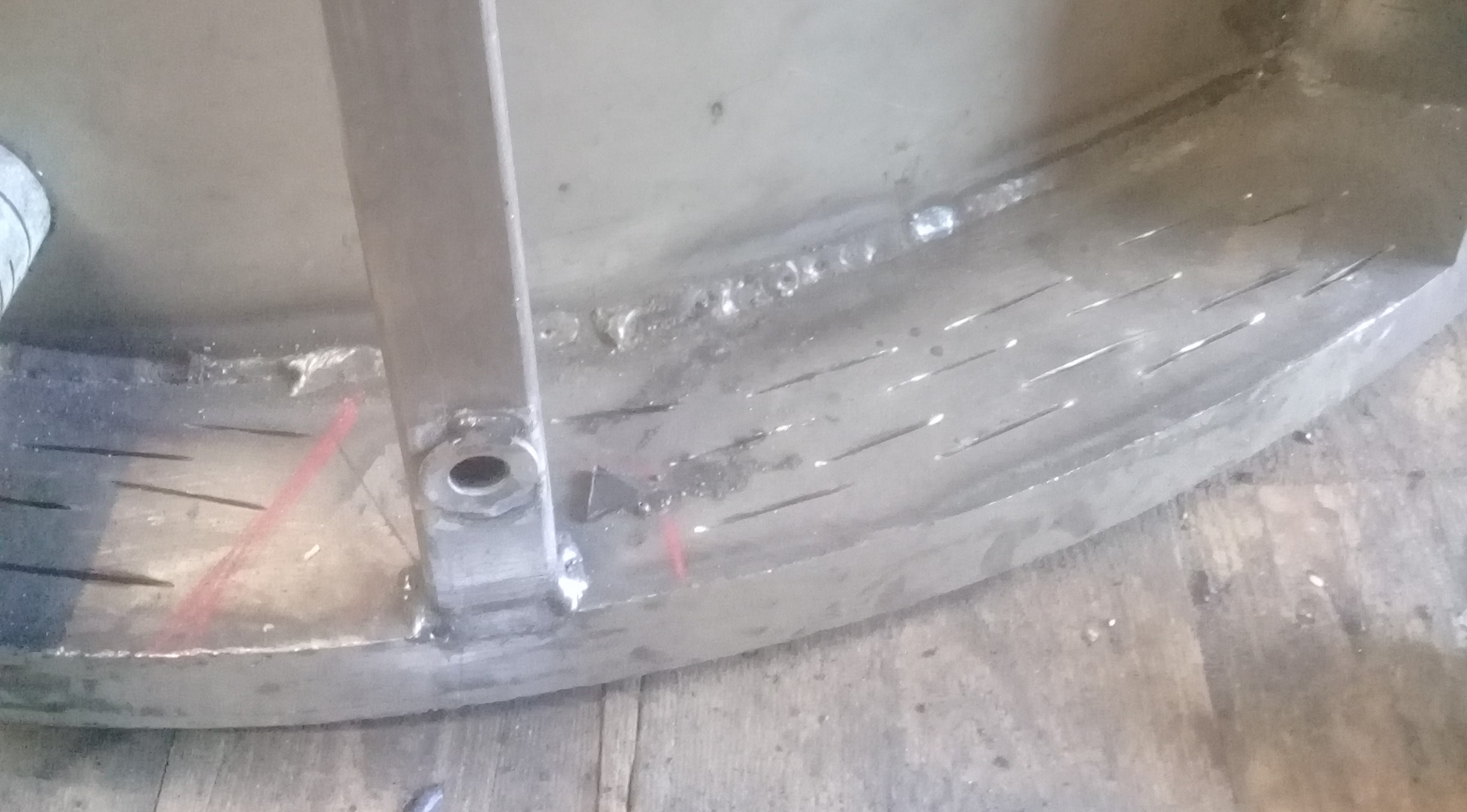

- Rupture de pont thermique: dans le four V6, le double fond du foyer est au contact avec les braises, mais n'est pas isolé par les côtés (il passe sous l'isolation des côtés). Vincent a fait des découpes au disque à tronçonner, en quinconce, pour limiter la conduction de chaleur dans A12 sur les 100 mm périphériques. Il a aussi recouvert entièrement le fond de briques épaisseur 30mm.

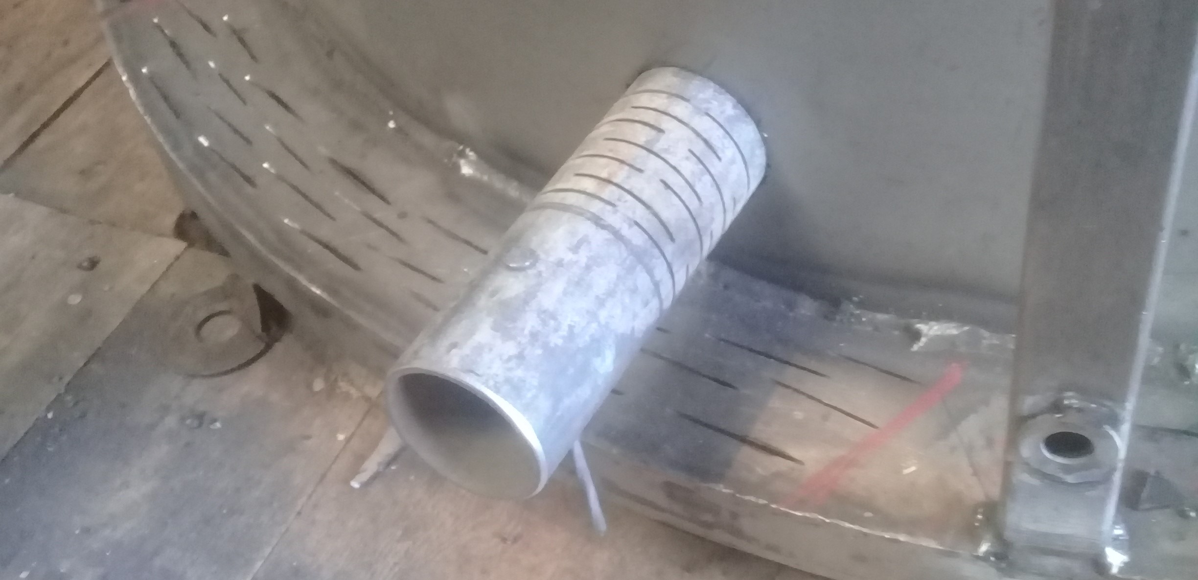

- Ajout d'une prise d'air extérieure : ajout d'une prise d'air raccordable à l’extérieur, qui va directement au centre du foyer. Une vanne permet de régler le tirage, et de fermer la prise d'air en dehors des temps de cuisson, pour limiter les courants d'air dans le fournil. Fait avec un tube diamètre 60mm, à voir si c'est suffisant pour ne pas du tout ouvrir la trappe de tirage de la porte (par ex en hiver, on va privilégier le tirage extérieur, pour éviter les courants d'air induits par le tirage de la porte).

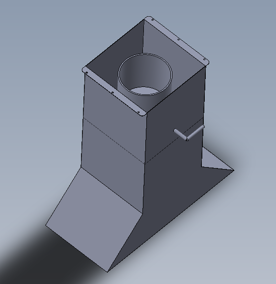

- Ajout d'une hotte, pour évacuer la vapeur au défournement, et éviter la surchauffe dans la tiny house. En cas d'incident dans le foyer, ça aidera aussi à l'évacuation des fumées. Une vanne permet de la fermer quand elle n'est pas utilisée. Tout est en tôle de 1.5mm, mais ça pourrait se faire + simplement en tôle de 1mm. Assemblée par rivetage et peint, puis vissée au plafond. Plis écrasés sur les bords inférieurs, pour rigidifier, et que ce soit moins blessant. Fichier 3D (SLDPRT) disponible en téléchargement :
