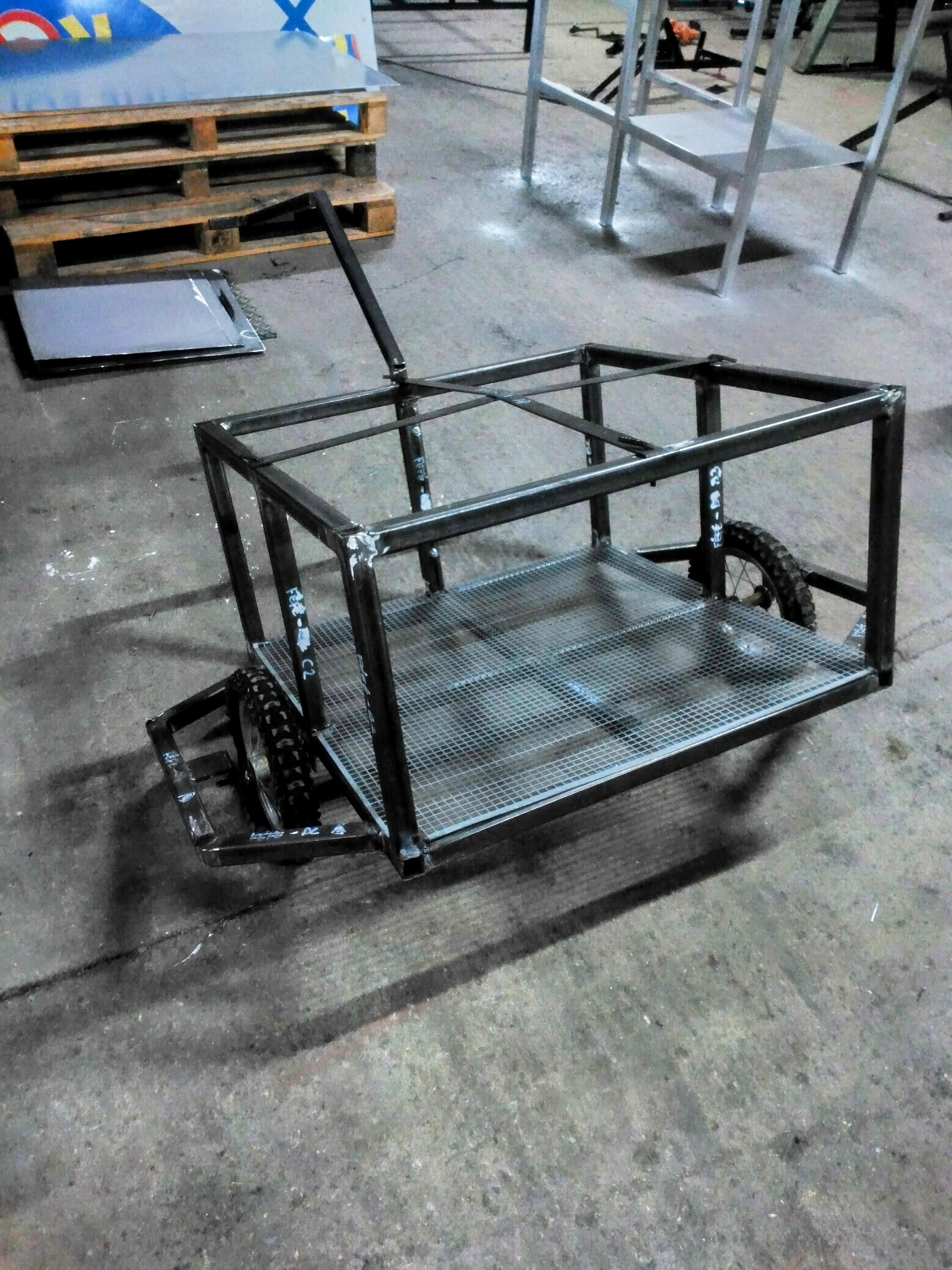

PLAN de la brouette :
plan brouette.jpg (237.88 Kio) Consulté 5306 fois

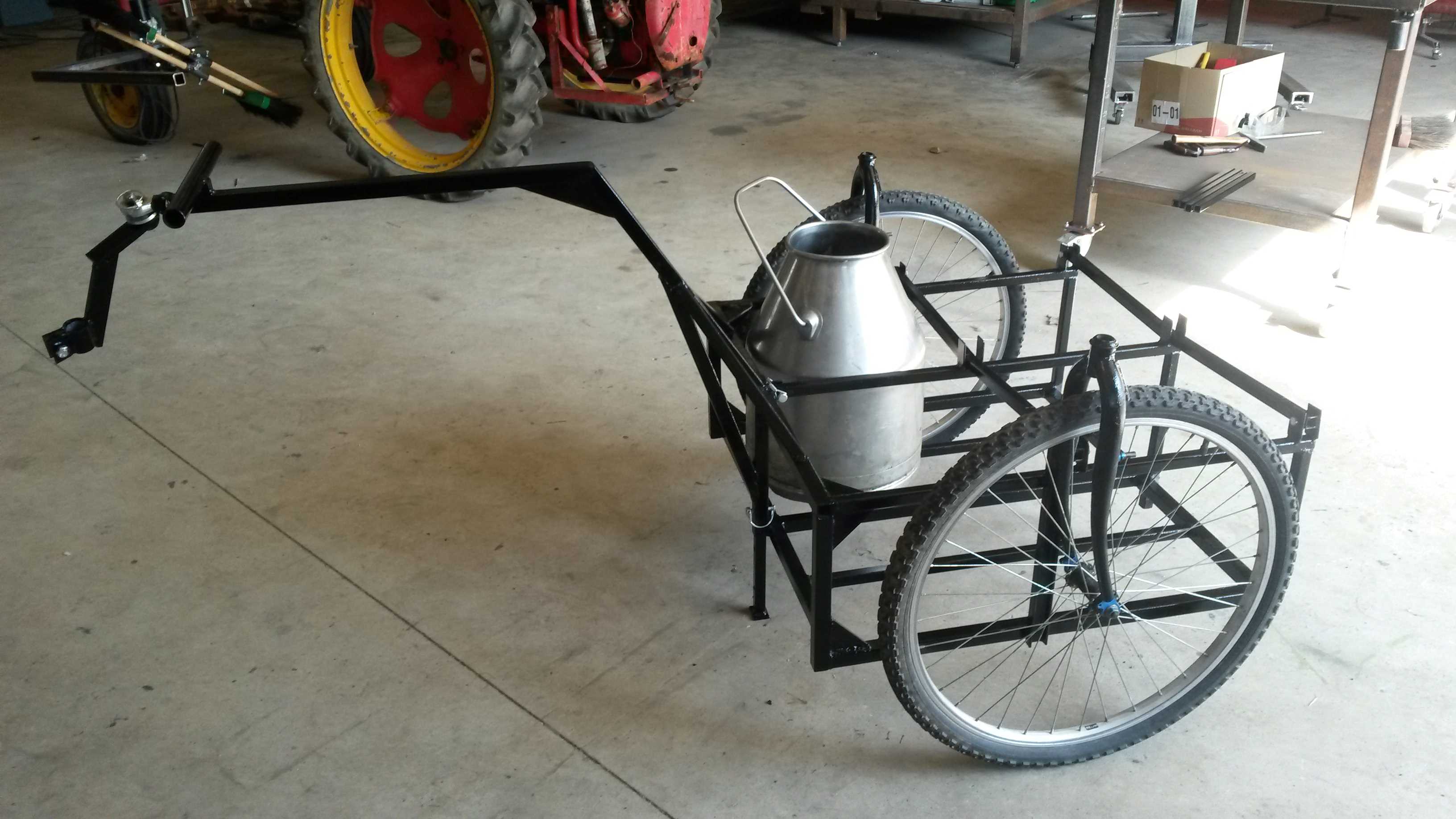

PHOTOS de la brouette :
brouette pot à lait 4.jpg (313.03 Kio) Consulté 5306 fois

Féfé68
Inscription : 25 novembre 2024, 14:19
Re: Brouette pour pots à lait
Message par Féfé68 »
Une autre proposition de remorque à bras pour le transport de pots à lait, la Melk-mobile.
Réalisée dans le cadre de la formation FIOCC 2024.
Section 30x30x2 sans doute surdimensionnée.
Par rapport au plan, bras de guidage amovible pour faciliter le transport.
Idée de rajouter une béquille pour faciliter le déchargement.
