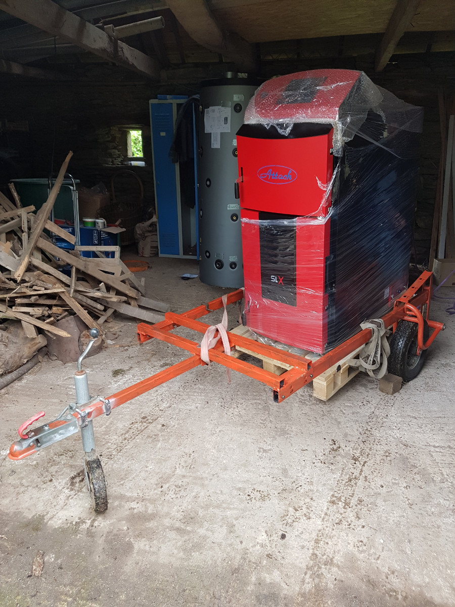

Il y a bien longtemps que je cherchais une solution pour déplacer les chaudières en terrain hostile, je veux parler de la campagne. Oui, certains ignorent sans doute qu'une coutume Bretonne vise à aérer les grosses chaudières à bois dans les chemins creux à la sortie de l’hiver.
Donc pour faire court en regardant une vieille remorque bagagère Erka Rallye
https://www.leboncoin.fr/ad/collection/2971522889
l'architecture de cette remorque m'a donné l'idée d'en modifier une (racheté à la casse 60€ ).
j'ai essayé de modéliser le truc un peu
et ensuite, un peu de récup, un peu de fer neuf
-des profilé en 30*60 pour les brancards, une flèche, une roue jockey empruntée pour l'occasion
Bon voilà, je ne sais pas si ça peut servir dans vos fermes... je peux faire des plans... mais je ne suis pas dessinateur donc je fais si ça a des chances de servir, je peux prêter l'outil pour essai, pour copiage ...amélioration... c'est open.
Ce qu'il faut comprendre c'est que le transpal est "assemblé" surplace.
- On glisse l'arbre des roues sous la palette, vers le tiers arrière.
- on place les deux supports de roues de part et d'autre
- on place le brancard (possiblement en plusieurs pièces), trois positions possibles pour lever plus ou moins haut (ici en position intermédiaire)
-on place la flèche
-on glisse une barre traversante sous l'avant de la palette
- On baisse le brancard pour lever l'arrière de la palette
- on bride le brancard à la barre à l'avant de la palette (ici des sangles bcp trop longue), c'est à modifier si l'usage est important.
- on soulève le brancard et on place la roue jockey (ou pas)
- on l'atèle à un véhicule (ou pas)
là la chaudière fait 600kg, il a fallu gonfler les pneus à plus de 3 bars et c'était clairement le point faible vu les craquelures des vieux pneus. On l'a déplacé à la main, il y avait un peu d'ornière, un peu de dévers et ça l'a très bien fait sans trop de risques.
Salutations ensoleillées
Denis
transpalette porte palette tout terrain
- à l'épreuve d'une chaudière
- transpalette TT avec chaudière 580kg.jpg (378.42 Kio) Consulté 5053 fois

Bonjour Denis,
Belle invention ! À l'occasion, est-ce qu'il y aurait moyen d'avoir des photos d'un autre angle ? Voire des photos pendant les étapes d'assemblage du transpal autour de la palette ? Je ne suis pas sûr d'avoir bien compris toutes les étapes
Merci du partage en tout cas !

Hy.
La palette est sanglée au châssis pour la soulever ?
On ne voit pas les traverses que tu cites.
C'est bien vu les mécanismes amplification avec la flèche.

Super système!
Ca reprend le système utilisé dans les remorques vélo pour déplacer des palettes genre bicylift
https://www.fleximodal.fr/bicylift
A la place de la sangle, il y a une barre que l'on glisse à travers la palette et qui se fixe sur le chassis.
Pour ton système, je suis preneur de photo sur les systèmes d'accroche arrière !
Merci
