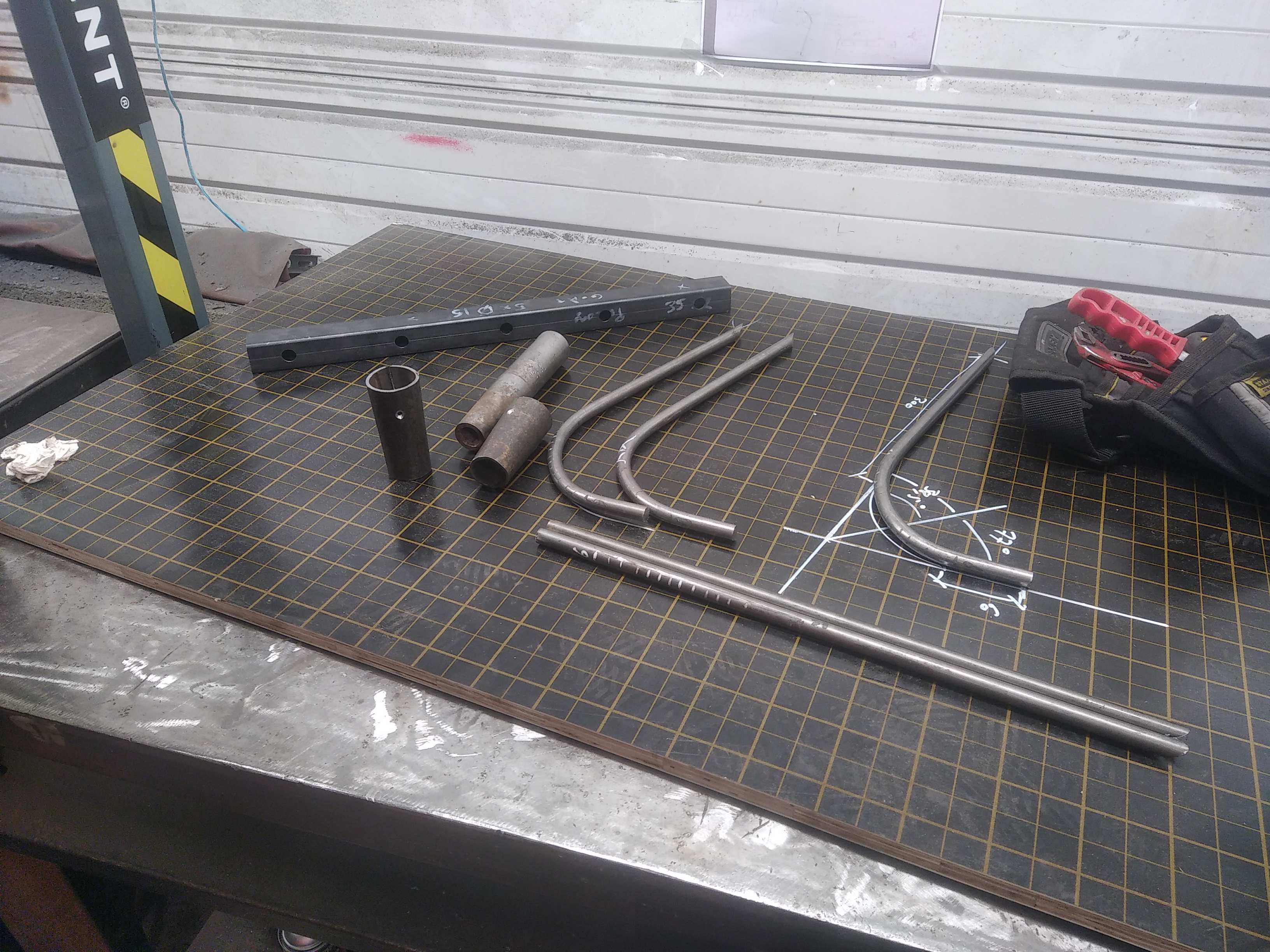

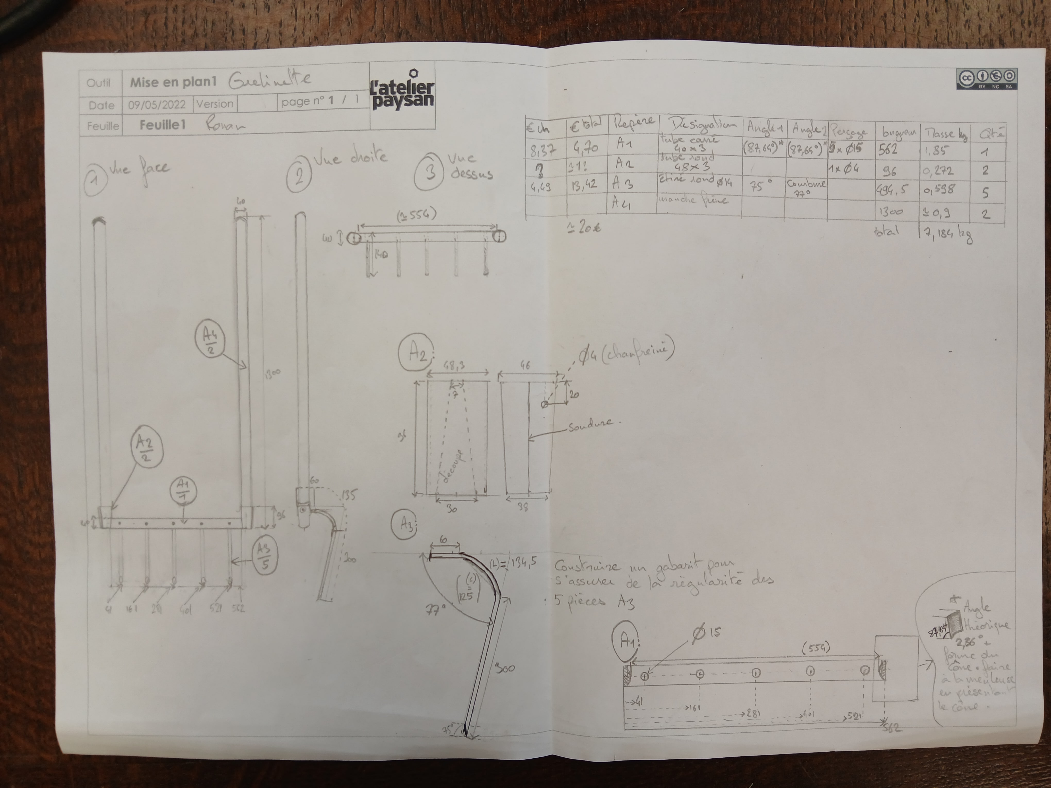

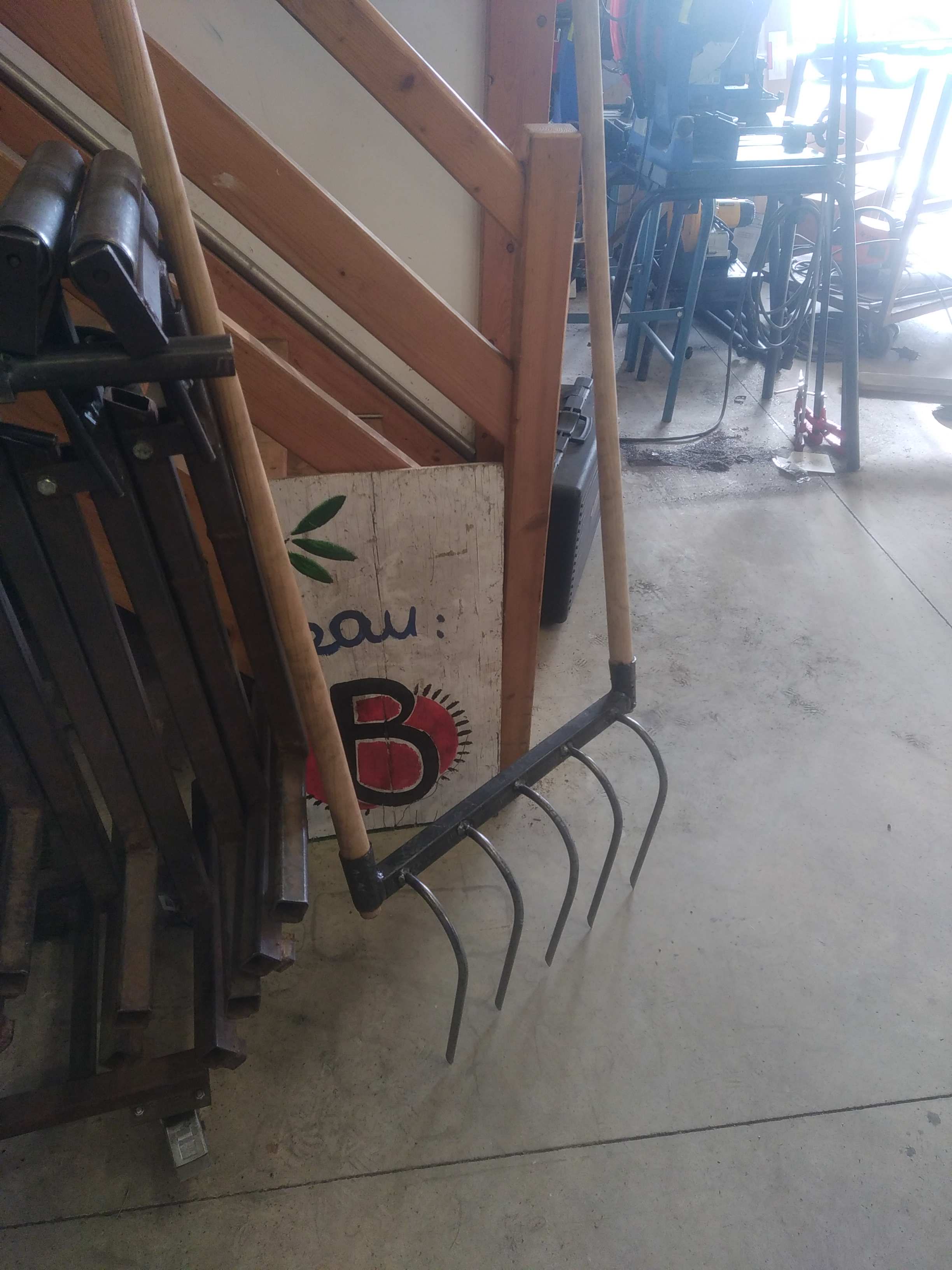

Projet d'autoconstruction d'une grelinette avec des dents courbées
Objectifs/contraintes :
Outil de décompactage manuel, assez large pour travailler sur des planches de 1m20 en 2 passages.
Compromis de poids : assez lourds pour pénétrer efficacement le sol mais pas trop pour la manutention.
Dents courbées
Amélioration à apporter : prendre des manches plus épais et courts, dents peut-être un peu longues (possible de les recouper).
Le pliage des dents à chaud en forgeant permettrait peut-être de les rendre plus rigides.
La barre centrale a été faite avec du tube 35*2, à voir à l'usage si la section est assez épaisse.
Réalisé dans le cadre du PPA de la formation installation FIBZH10
Grelinette dents courbées
