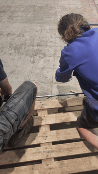

Pour la future conception d’un épandeur léger dont le tapis roulant serait potentiellement motorisé par une perceuse, j’avais besoin d’en tester le comportement et d’en mesurer la vitesse de rotation lorsqu’on lui demande du couple (seule la vitesse de rotation à vide des perceuses est fournie par les constructeurs).

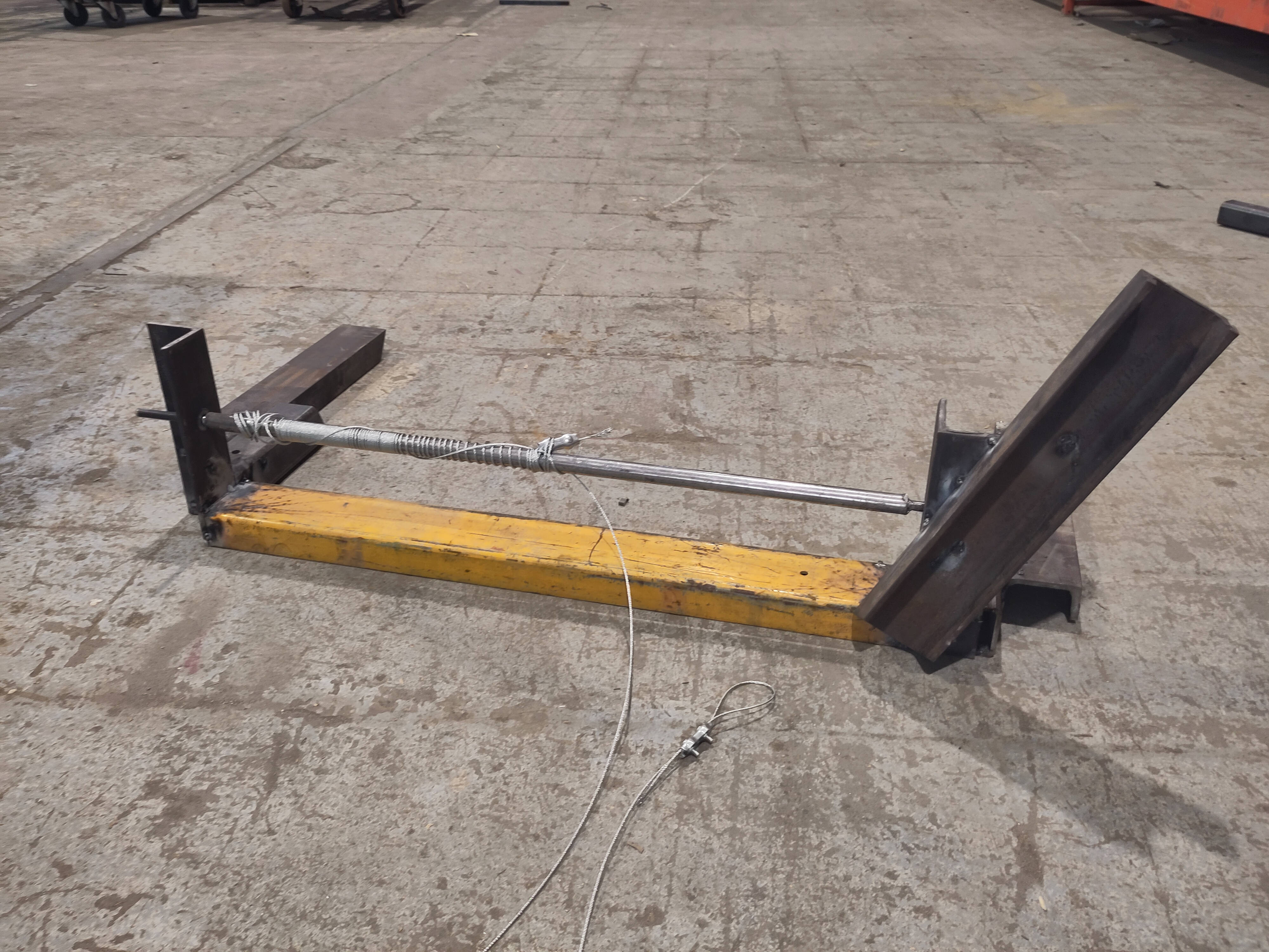

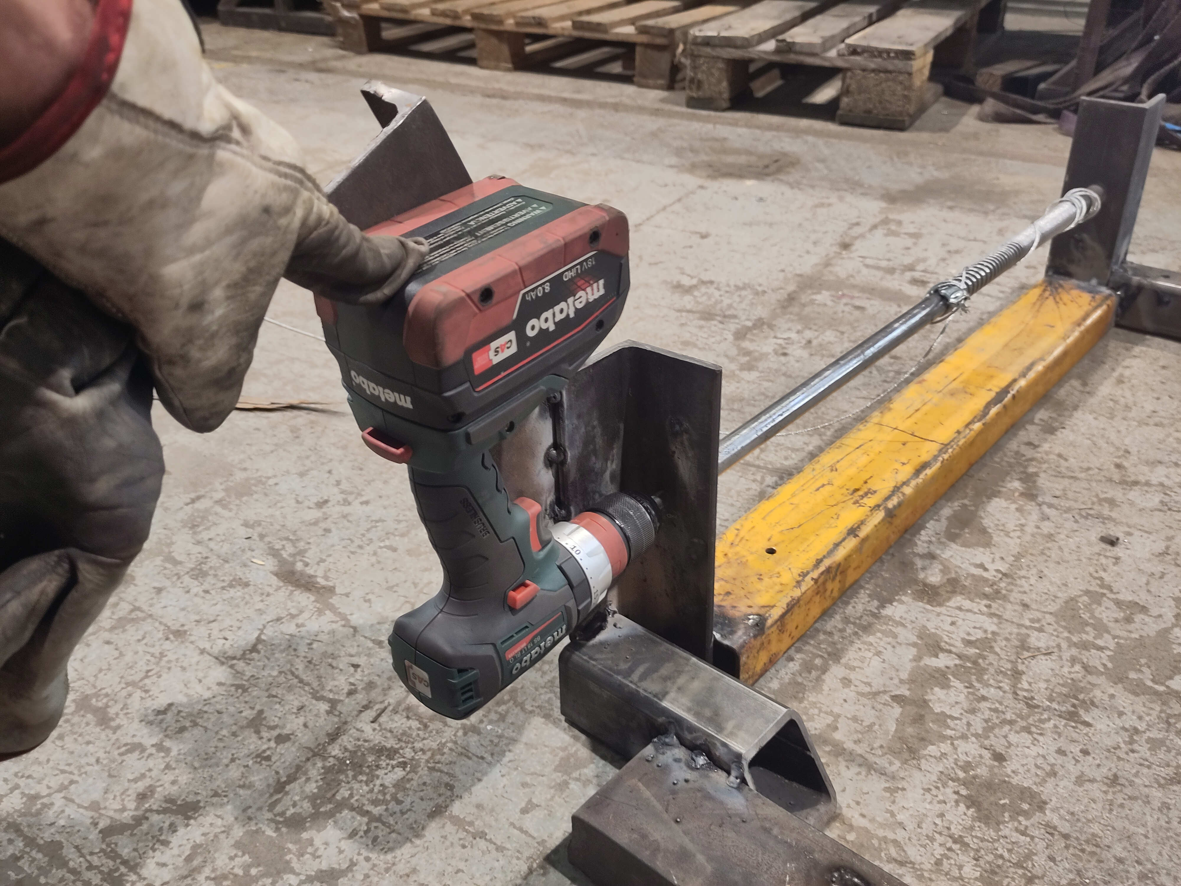

J’ai construit un banc d’essai qui pourrait potentiellement être utilisé comme petit treuil :
Lors du test, nous avons tracté un gerbeur soulevant un four à pain d’un poids total de 880 kg à une vitesse de 2 km/h sans que la perceuse montre le moindre signe de faiblesse. Le sol était lisse donc la force de frottement n’était pas très importante. En comparaison avec la force humaine, il fallait être deux pour le faire rouler confortablement (faisable tout seul mais difficile)
Les conclusions qui m’intéressent :
-la perceuse (Metabo BS18 LT BL Q, 18V) a tourné à environ 550-600 tr/minute sachant que le constructeur indique une vitesse à vide à 600 tr/minute. La vitesse de rotation de la perceuse ne diminue donc pas avec ce niveau de couple demandé.
-Une perceuse peut être envisagée pour motoriser un tapis roulant d’un petit épandeur.
Conclusion annexe :
-Une perceuse pourrait être utilisée pour motoriser un petit treuil et d'autres outils.
Fabrication : Le tube central est du 20mmx5, le diamètre intérieur est donc de 10mm. Après avoir passé un coup de foret de 10mm, j’ai pu insérer en force deux fers ronds de 10mm de diamètre à chaque extrémité. Ils sont donc parfaitement concentriques avec le tube central et ont l’avantage de pouvoir rentrer dans le mandrin de la perceuse (max 13mm)
