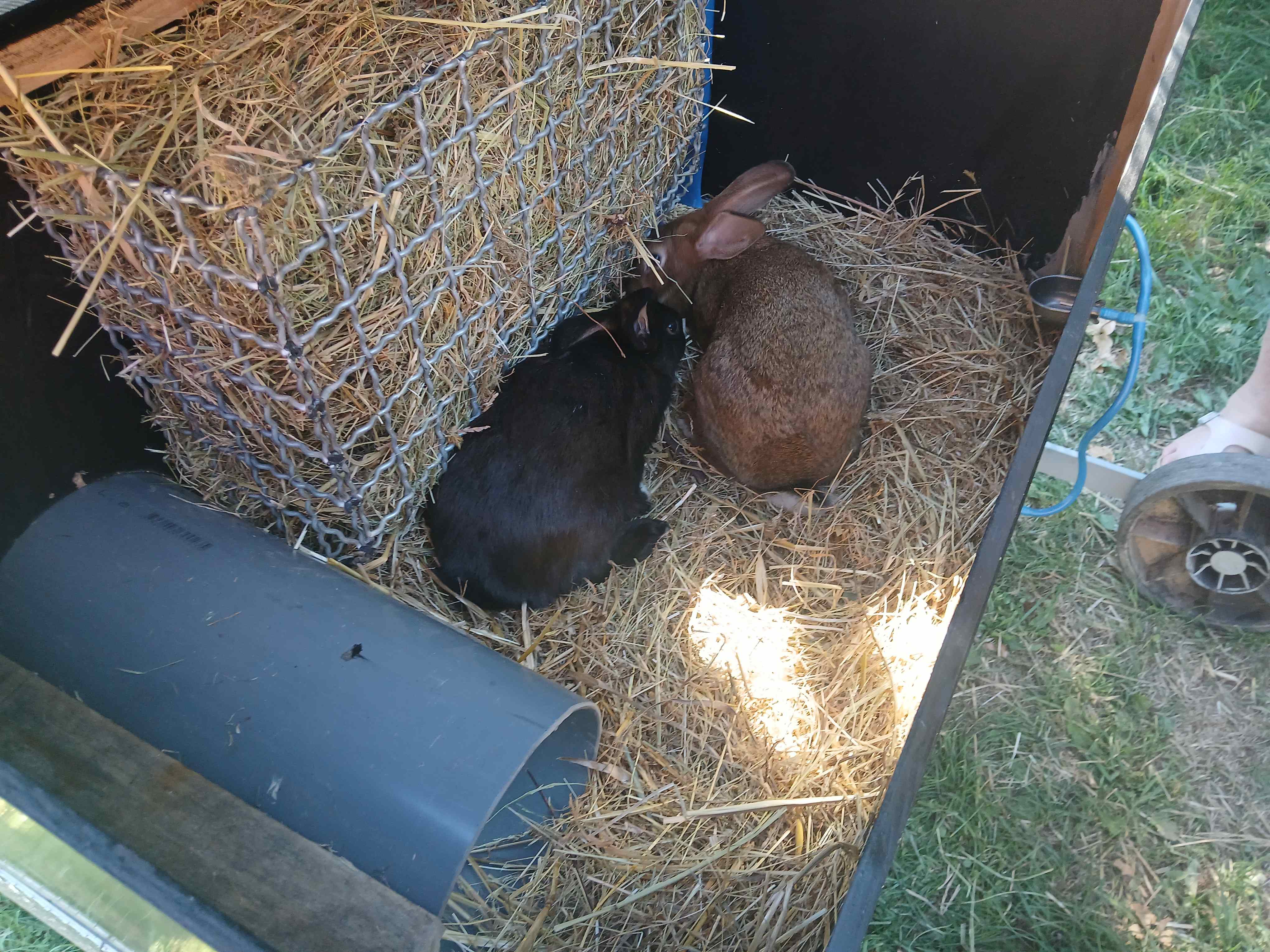

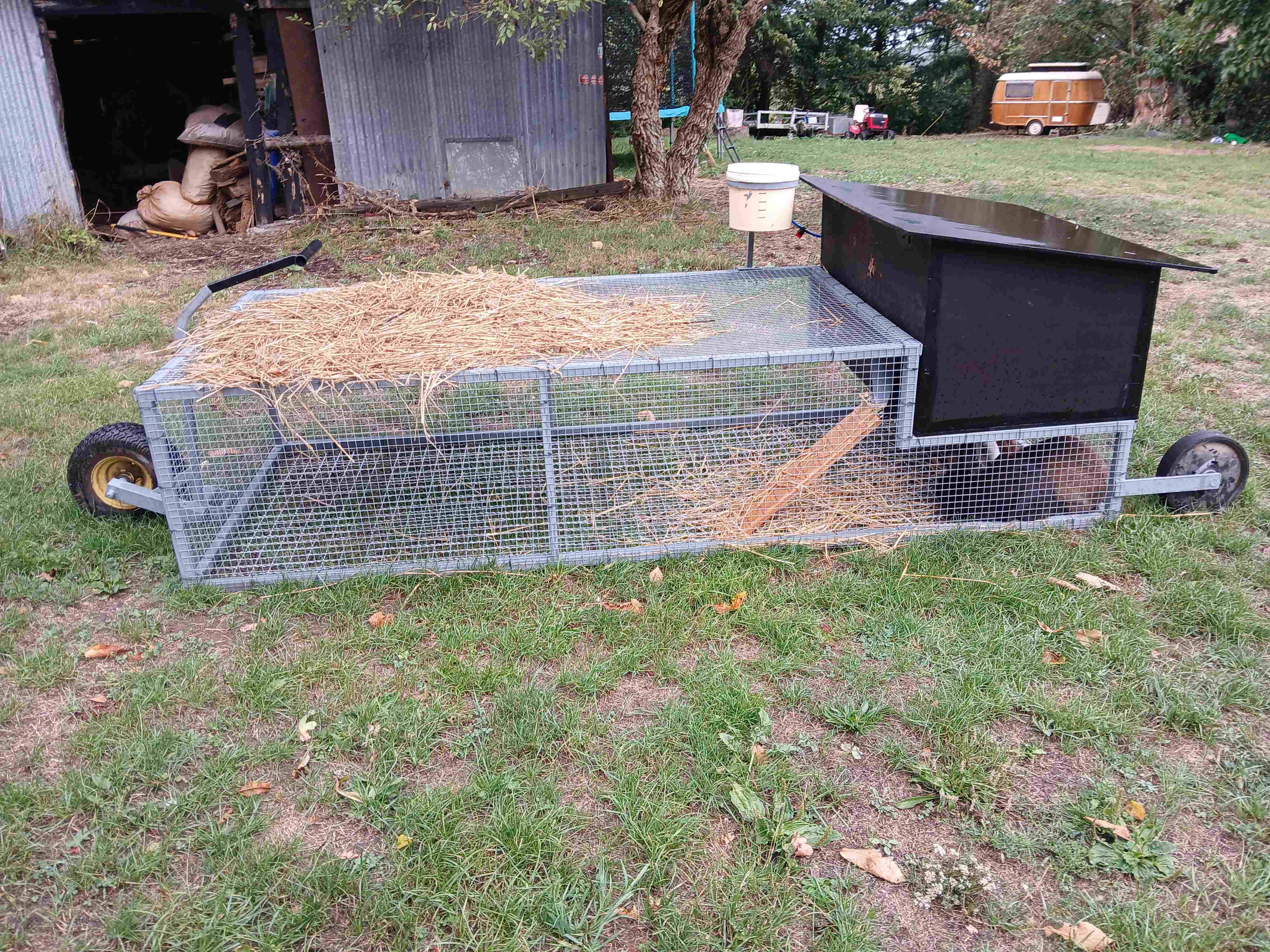

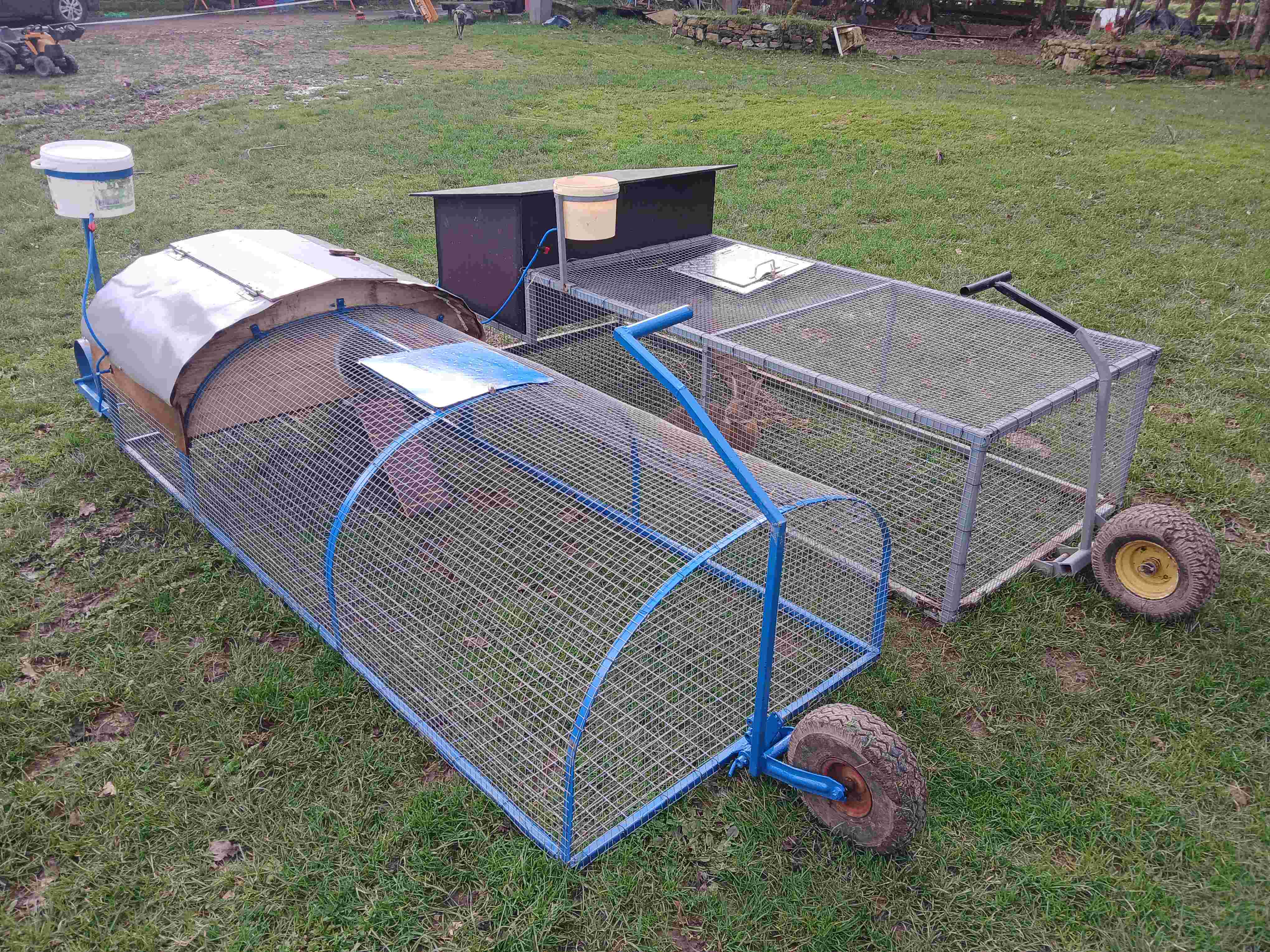

Installer depuis 2 ans sur une ferme bio, nous souhaiterions tester la production de lapins bio.
J'ai cherché sur le net des plans de cages mobiles et il se trouve.. que l'on ne trouve rien du tout !
J'ai donc décidé de me créer un modèle à partir des quelques photos dispos sur le net.
Mon cahier des charges :
  • Espace mini 2.4m² selon la norme
  • déplaçable facilement seul (déplacement mini 1 fois par jour)
  • durable (pas en palette quoi..)
  • ergonomique (abri à hauteur de travail ou presque pour le nettoyage)
Alors voici quelques photos en attendant un jour peut-être un plan plus détaillé, je suis preneur de remarques sur la construction/utilisation.
En tout cas, la cage donne entière satisfaction pour le moment par rapport à nos besoins.
Les lapins ont l'air bien, ils passent beaucoup de temps sous la cabane à l'ombre et un peu plus à l’abri des regards des buses..
Détails techniques :
  • Coût de fabrication hors main d’œuvre 350€
  • temps de travail : 3 jours à 7h/jour
  • poids : 70kg à vide
  • surface : 2.5m² au sol (2.5mx1m) + 0.6m² (1mx0.6m) sous abri soit 3.1m² (2.4m² mini en bio)
  • réserve en eau : 5l (environ 7 jours)
  • Type d'abreuvoir : Bol d'eau à pression
  • Châssis : tube carré acier S235 35x2
  • Peinture : acier spécial zinc à 90%
  • Bois pour la cabane : CP filmé 9mm (c'est ça le plus cher..)
  • Grillage maille carré galva de 19mm
  • Grillage inférieur : grille galva 50x50mm rond de 4mm
  • Tube de rentrée "imitation terrier" en PVC diam200
  • Roue avant gonflable: récup sur un tracteur tondeuse
  • Roues arrières en plastique : récup sur un vieux karcher
Les réflexions principales :
  • Surélever l’abri pour créer un toit terrasse
  • mettre un tube en PVC pour casser les courants d'air à l'entrée et recréer un semblant de trou de garenne
  • augmenter un peu la surface pour permettre aux mères avec petits d'avoir un peu plus de surface à pâturer que la surface mini de la norme
On va tester ce système 1 an avant de se lancer dans la production en masse.. à suivre donc !
Pour plus d'infos ou faire des remarques.. n'hésitez pas à répondre ici même !

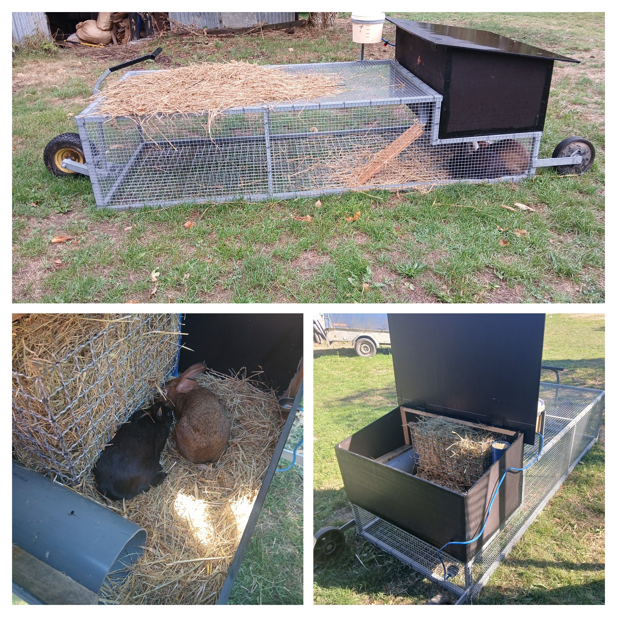

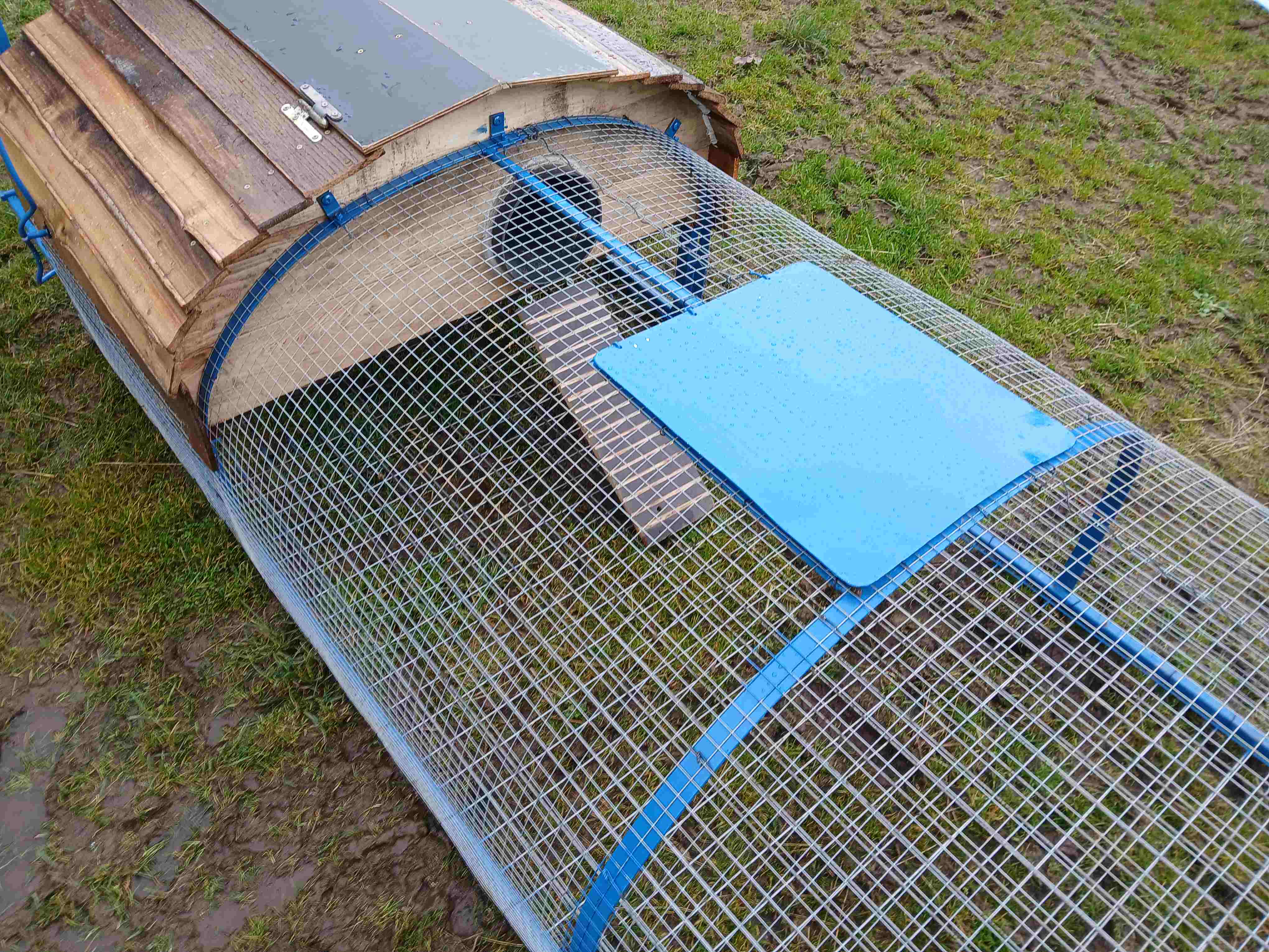

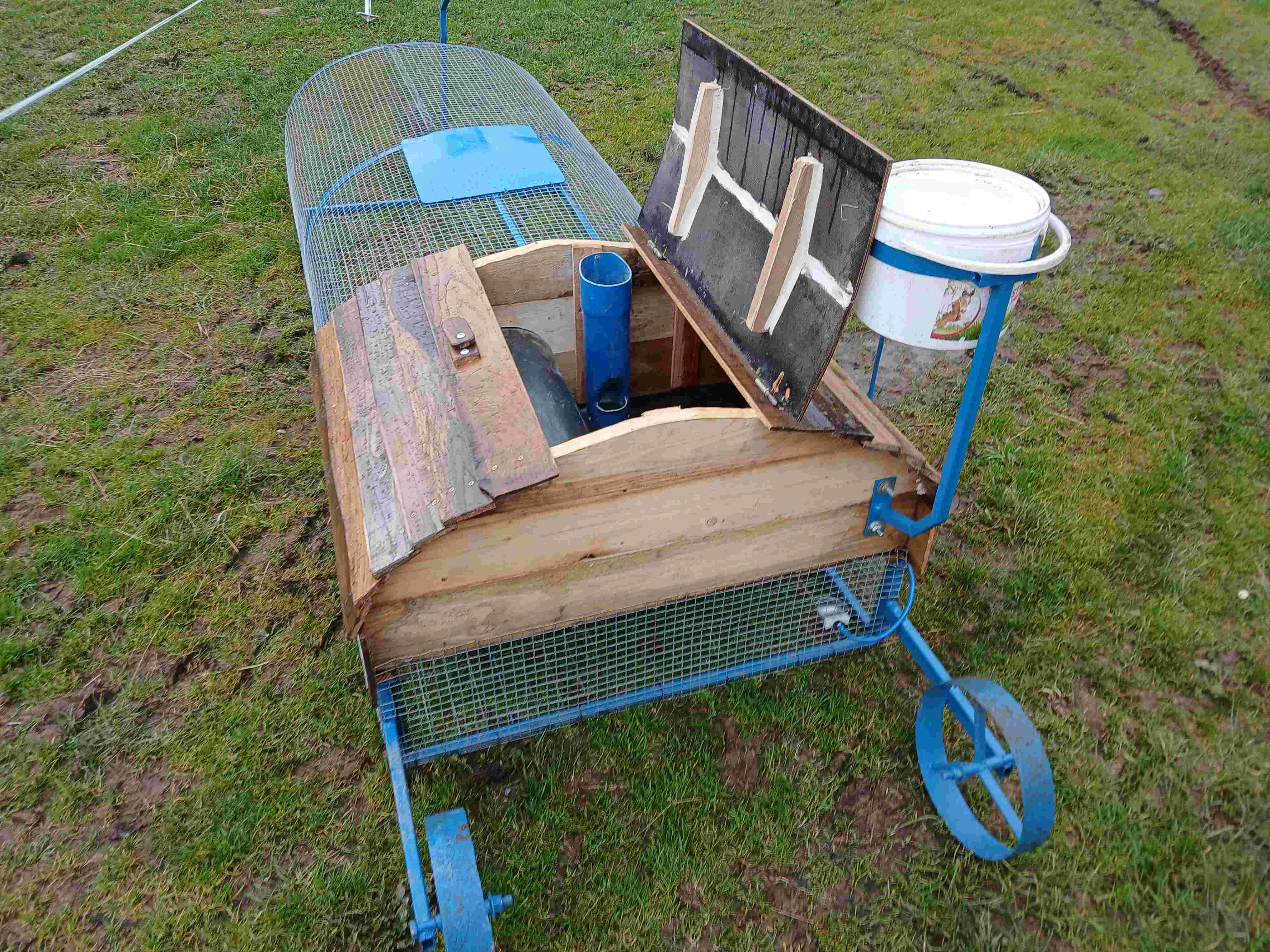

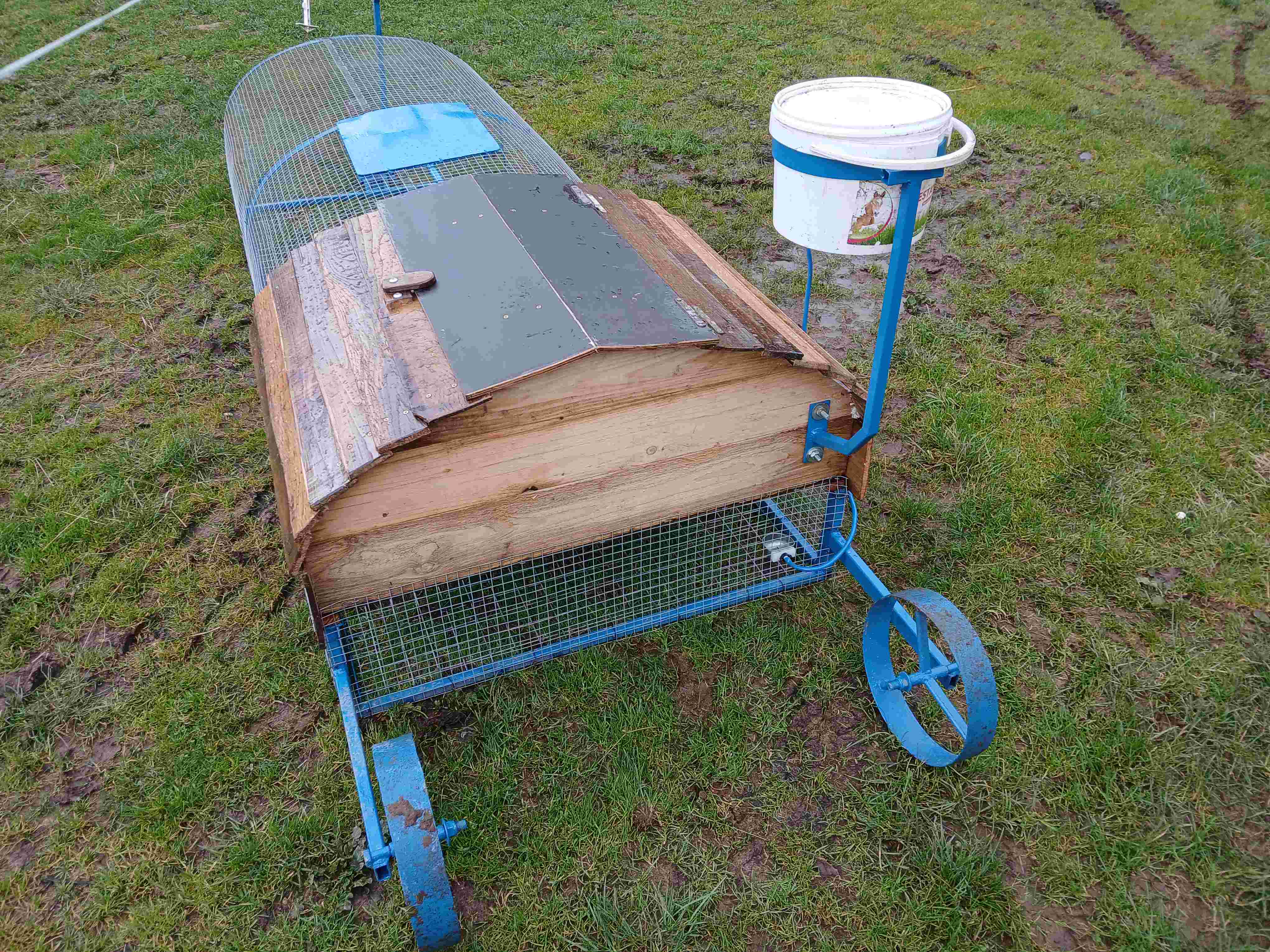

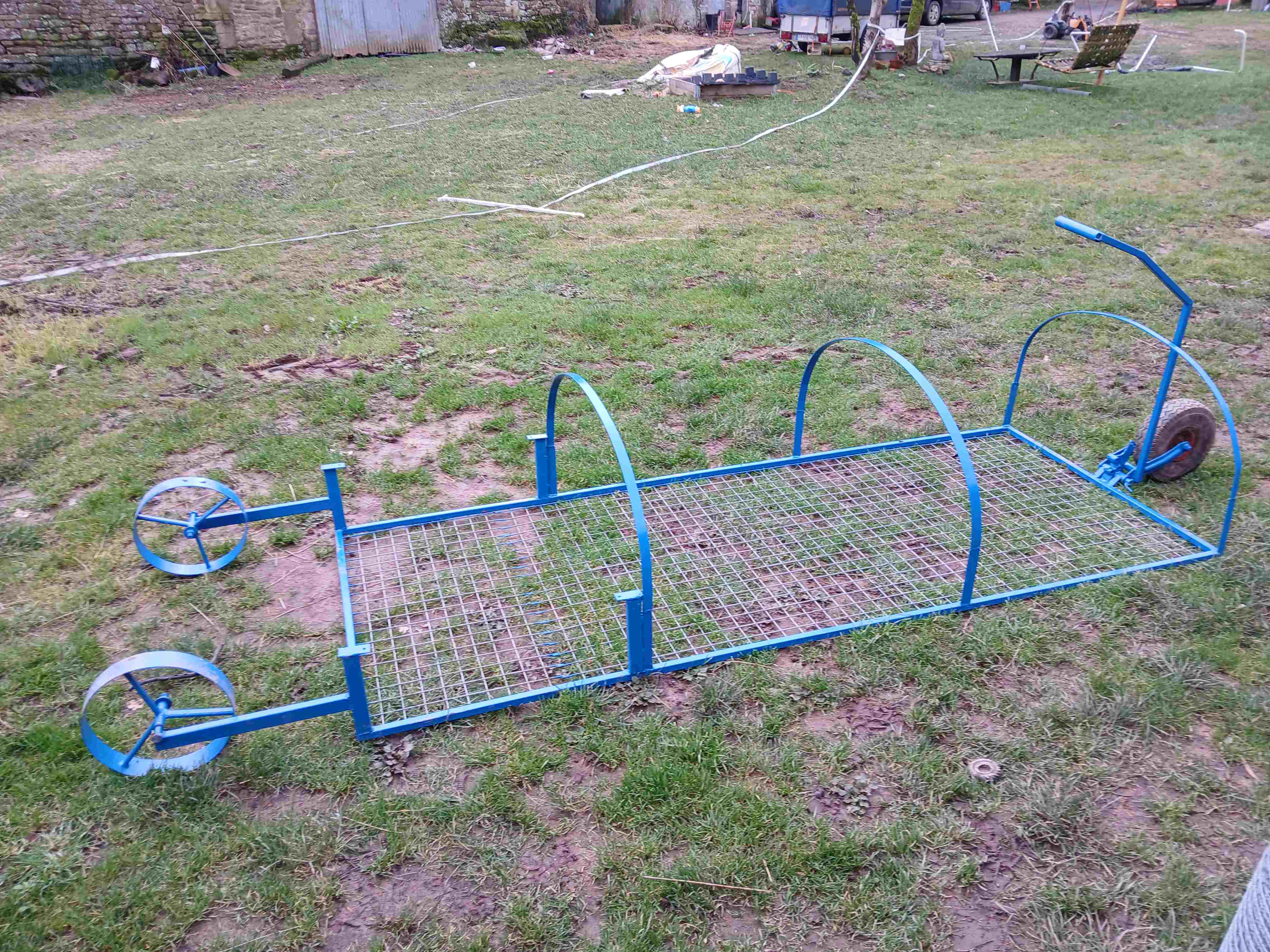

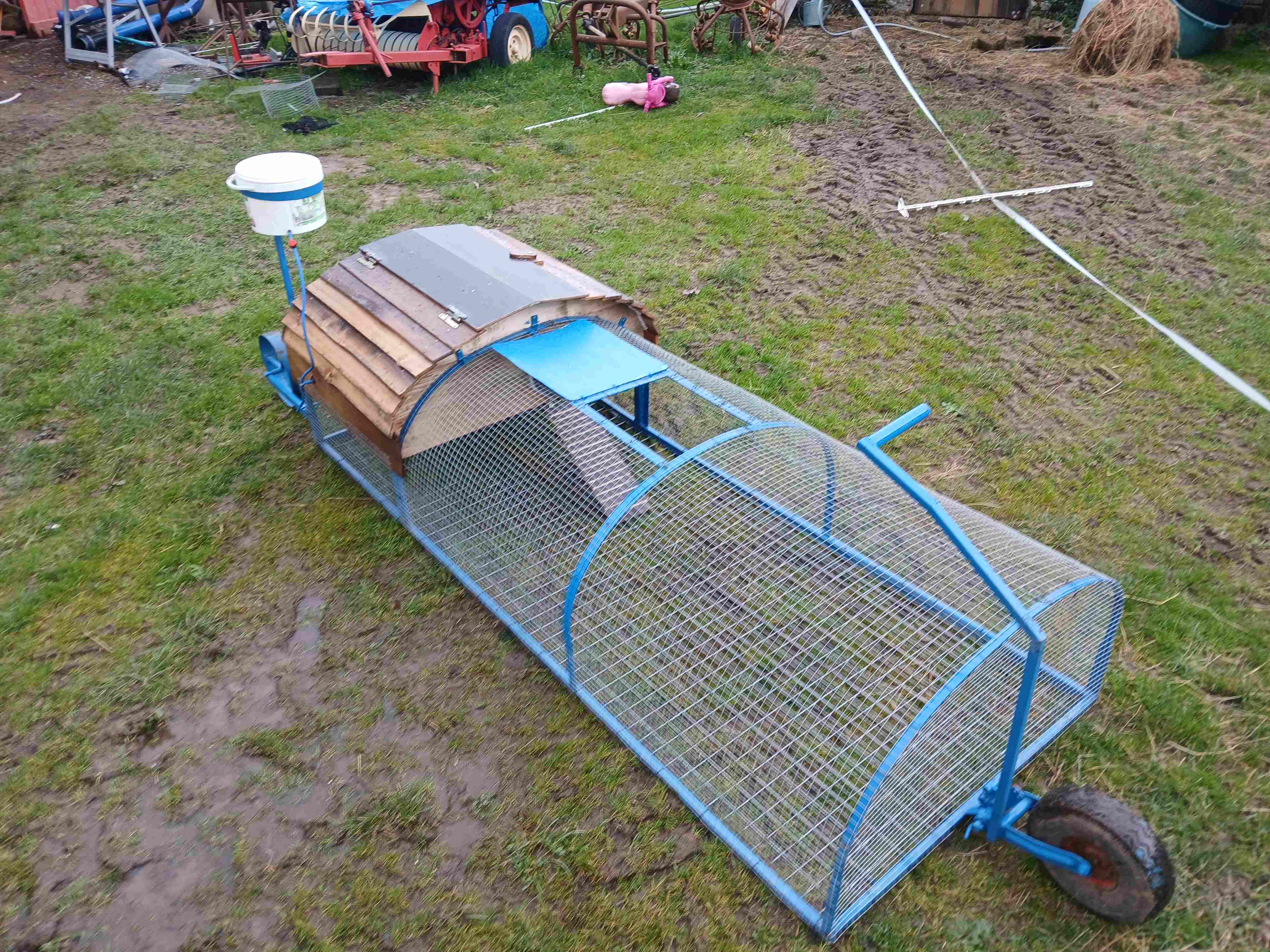

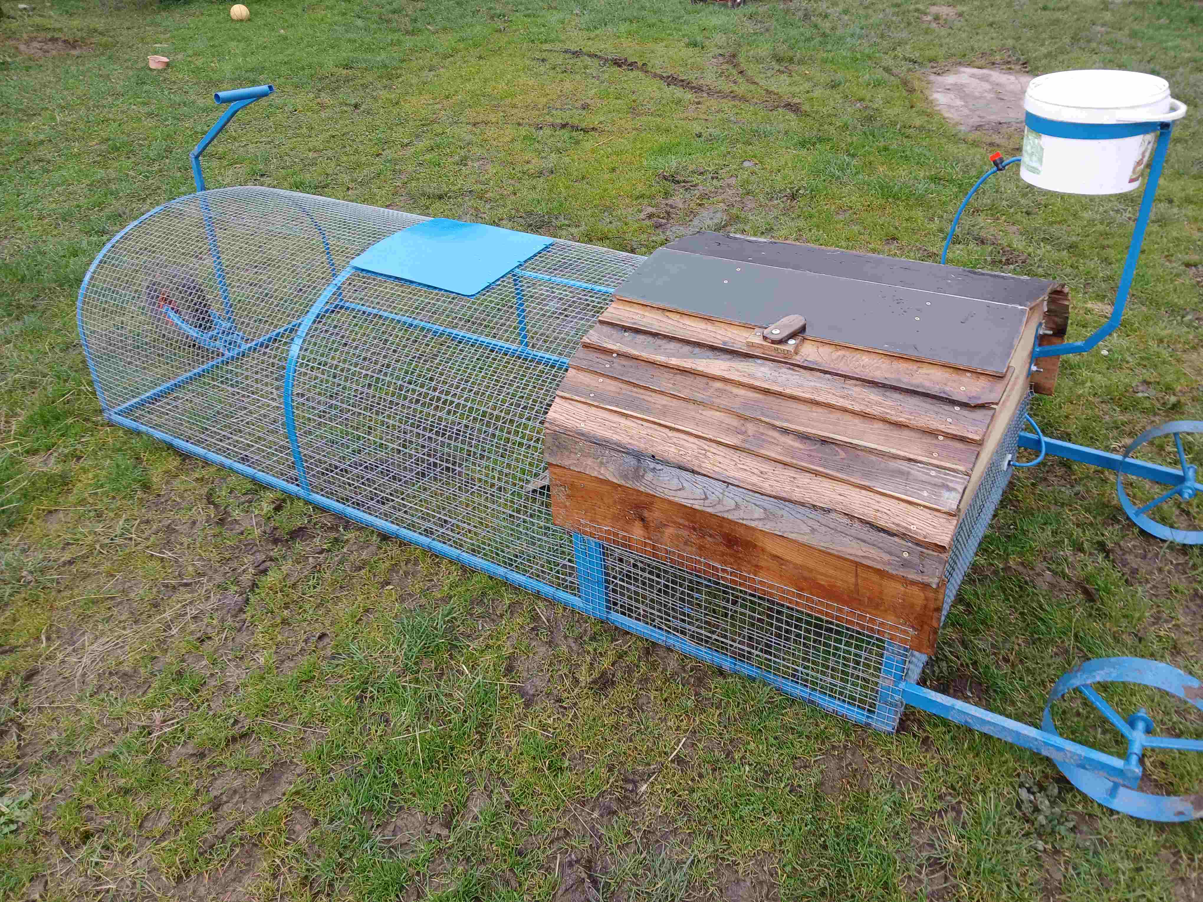

Construire une cage mobile pour lapins 2
Toujours dans l'optique de proposer à nos lapins d'élevage de passer plus de temps dans l'herbe, j'ai fabriqué un nouveau clapier mobile, plus léger que le précédent visible ci-dessus, et donc plus facilement manœuvrable, Le cahier des charges restant le même :
  • Espace mini 2.4m² selon la norme d'élevage des lapins bio
  • durable (pas en palette, structure métallique solide..)

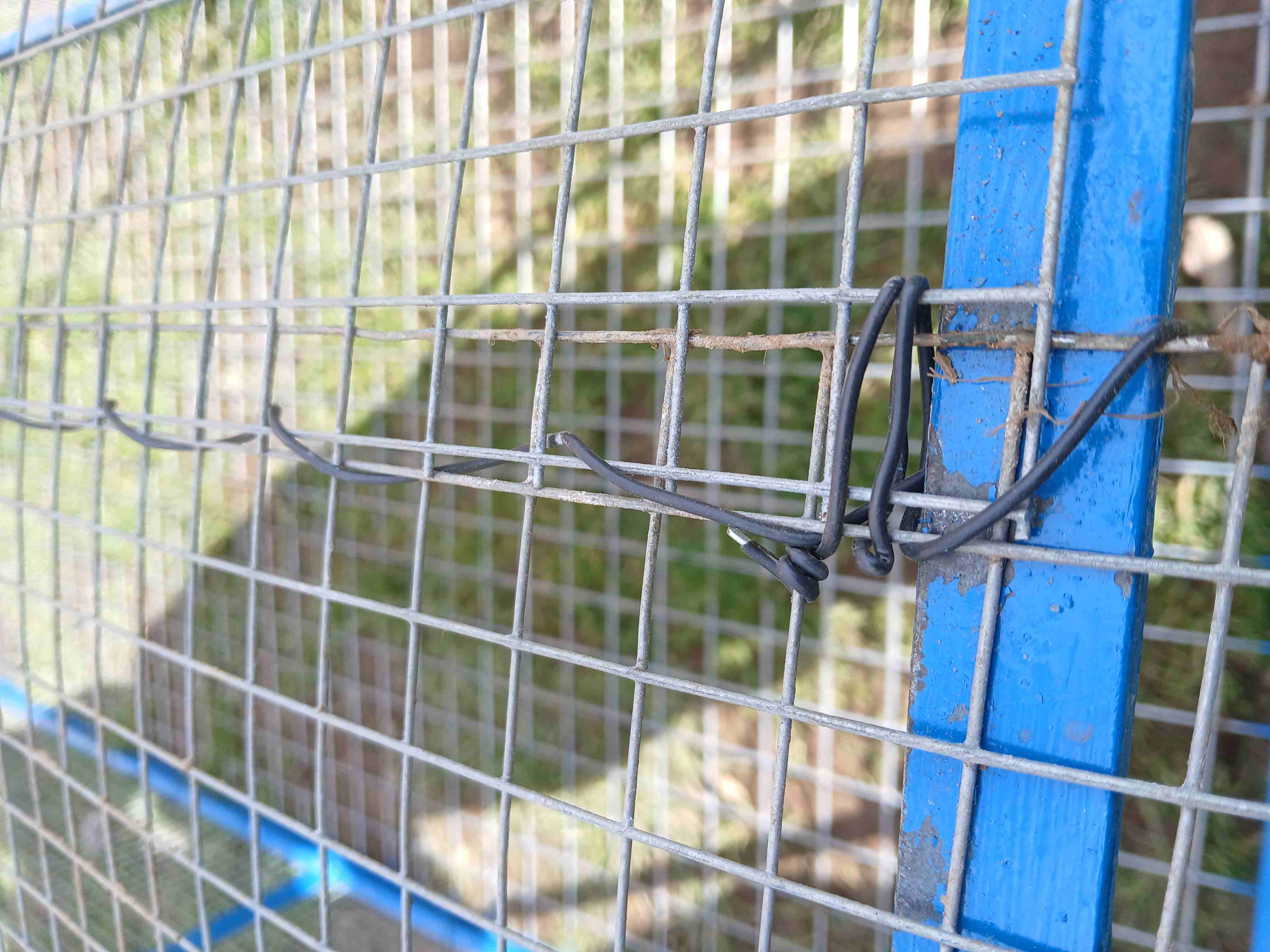

Le grillage en maille de 19mm arrondi ajoute beaucoup de rigidité au châssis en tube de 20×2 qui est lui très souple. L'ensemble est vraiment très rigide lors des déplacements.
La cage donne entière satisfaction pour le moment par rapport à nos besoins. beaucoup plus facile a déplacer que la précédente.
  • Coût de fabrication hors main d’œuvre 130€
  • poids : 45kg à vide
  • Type d’abreuvoir : Bol d’eau
  • Châssis : tube carré acier S235 20×2 et fer plat acier S235 30×3
  • Peinture : acier bleu anti-rouille marque Hammerite
  • Bois pour la cabane : CP filmé pour le fond et le couvercle, planches de châtaigner de récupération (ancienne volige passée à la raboteuse) + planches de coffrage en pin non traité pour les bords.
  • Grillage maille carré galva de 19mm fixé avec du fil de fer (ligatures à béton)
  • Grillage inférieur : grille galva 50x50mm rond de 3mm (24€ la grille)
  • Tube d’entrée « imitation terrier » en PVC diam 200mm
  • Roue avant gonflable: récup sur une motobineuse à la déchetterie (avec l’axe de rotation)
  • Roues arrières en acier : tranche de bouteille de gaz et rayons en fer plat de 20 x10, axe en tube de 20×2, l’axe étant une vis M16
  • La trappe d’accès extérieur est réalisée dans un panneau publicitaire en Dibond. les charnières sont en cordelettes.
  • Outils nécessaires : poste à souder, meuleuse, scie sauteuse, perceuse, visseuse, pince coupante, pinceaux, décapeur thermique.

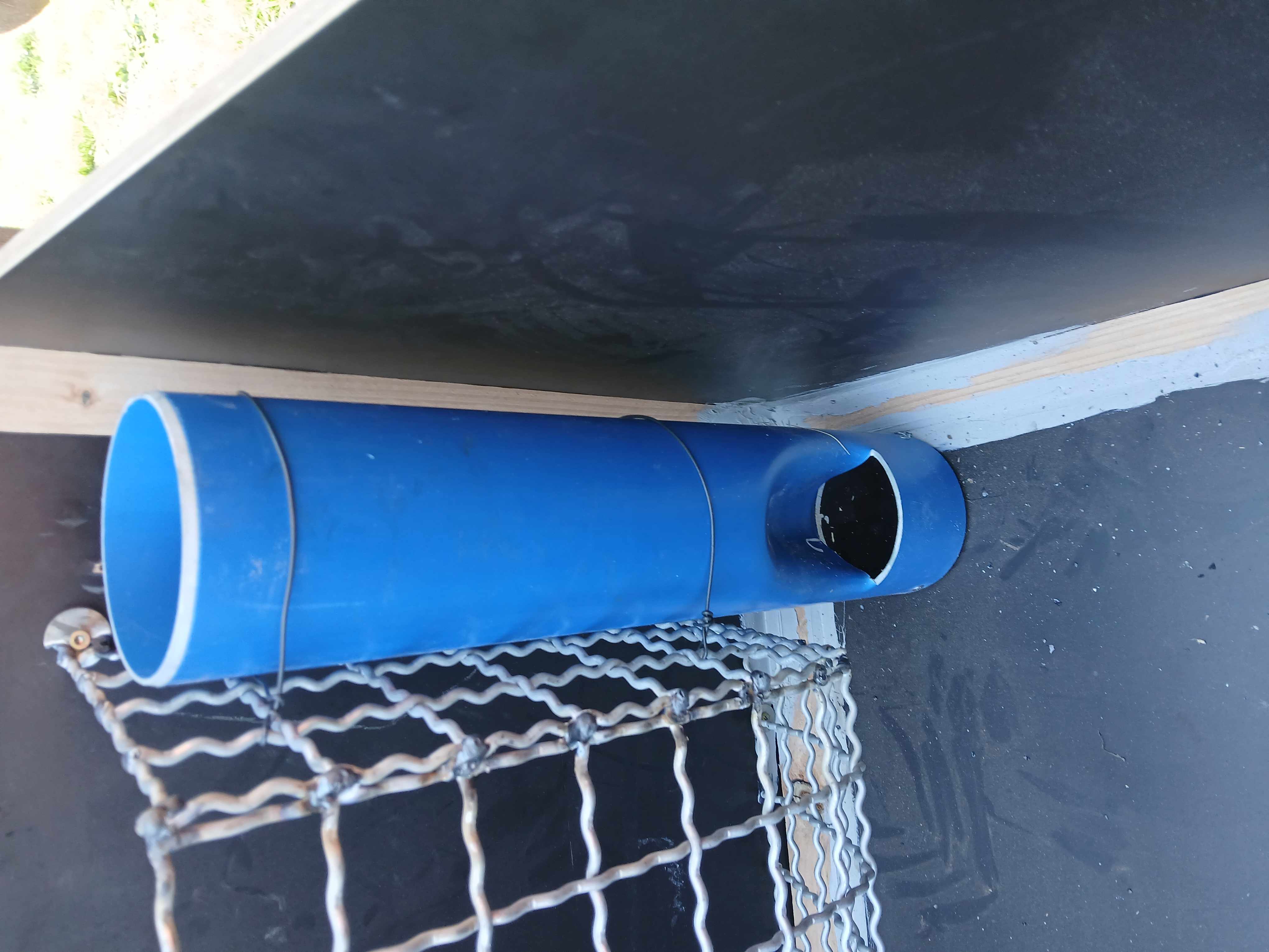

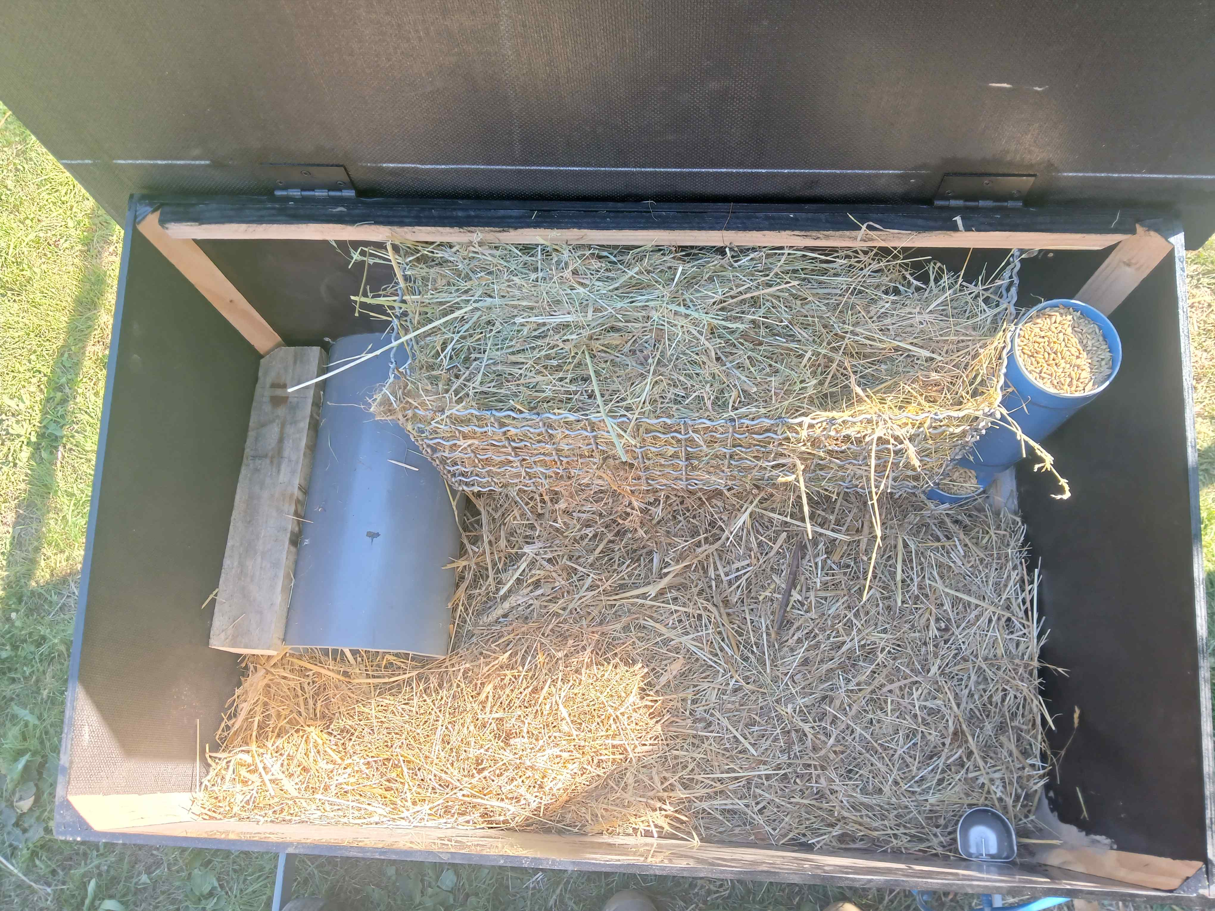

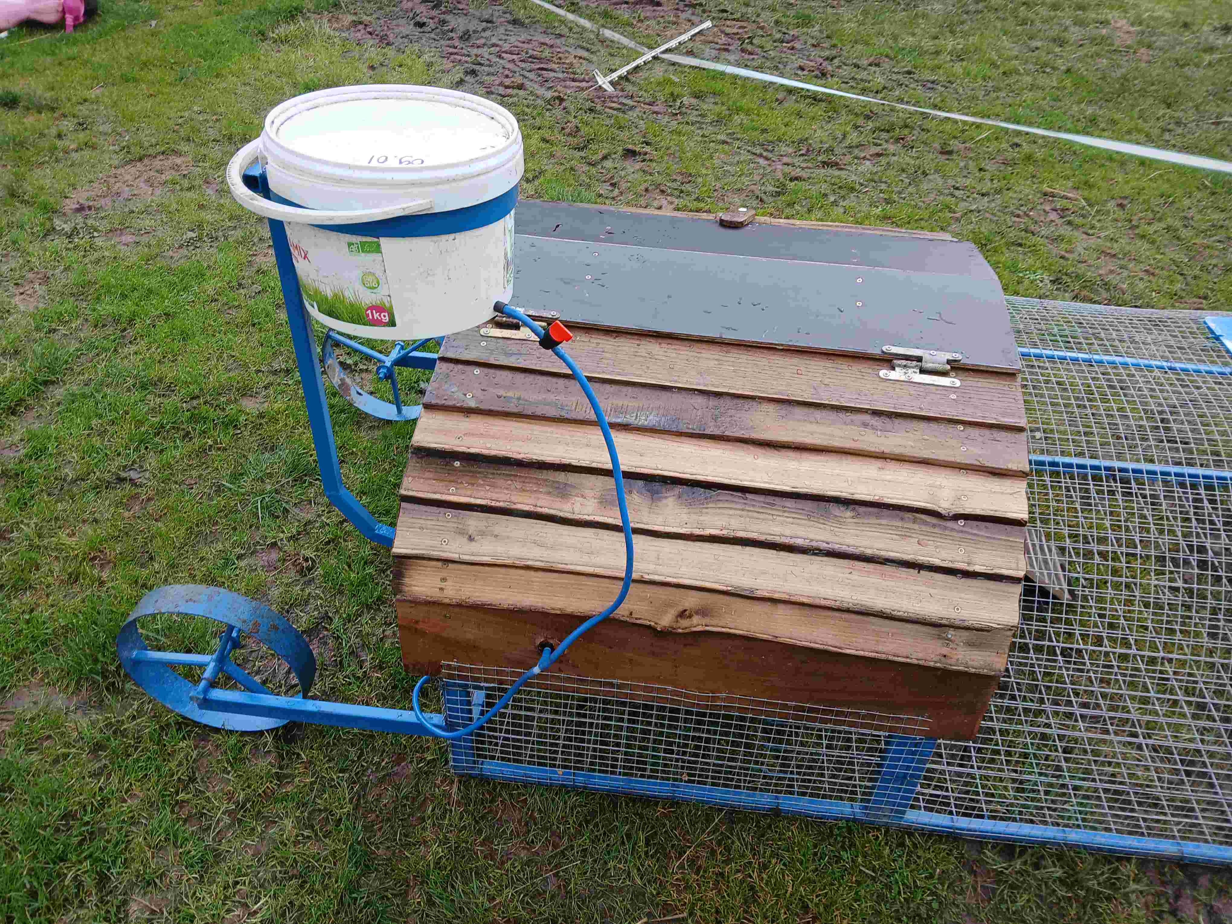

Pour l’eau, j’ai choisi un système de bol à remplissage automatisé comme pour le modèle précédent.

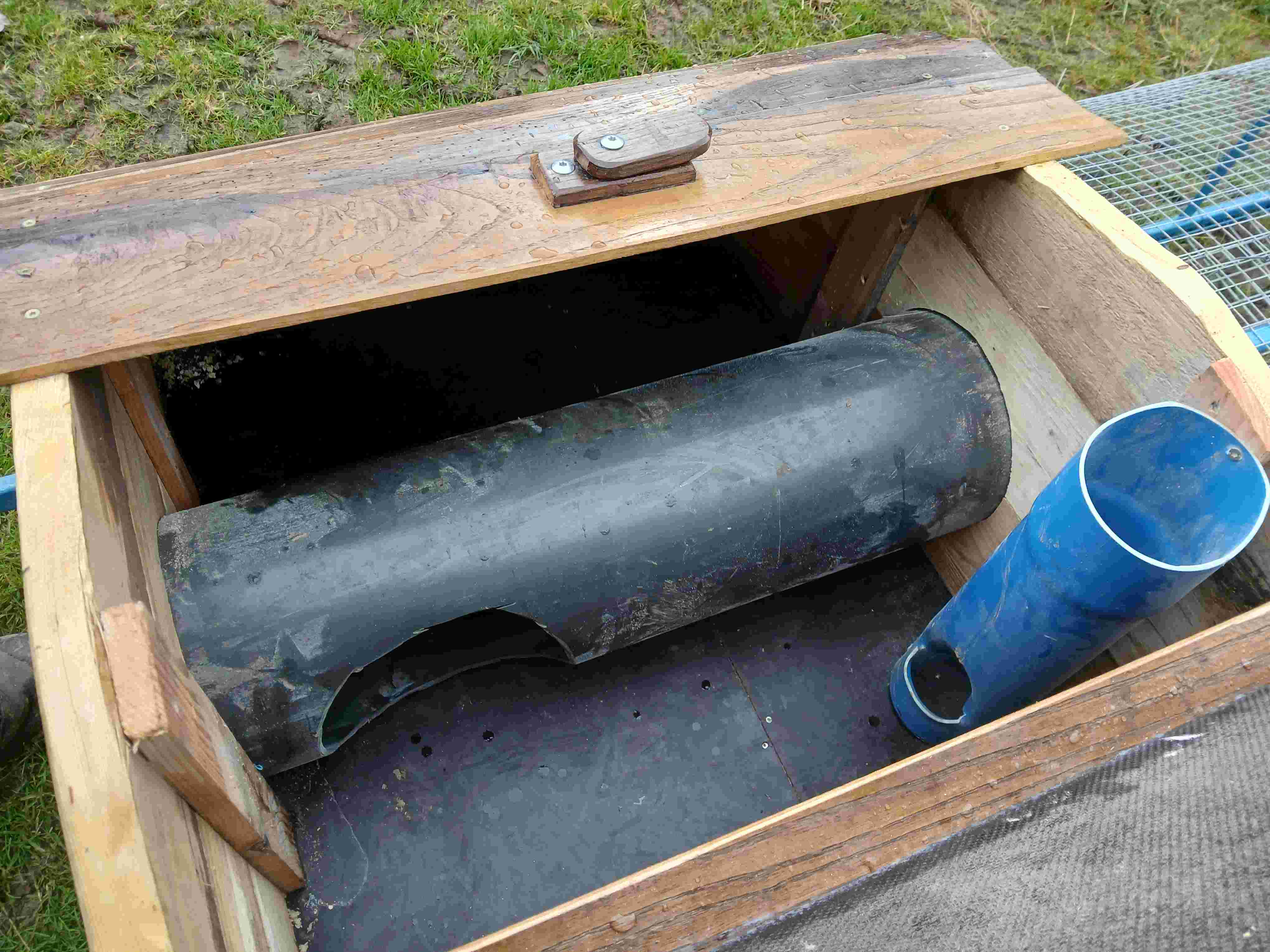

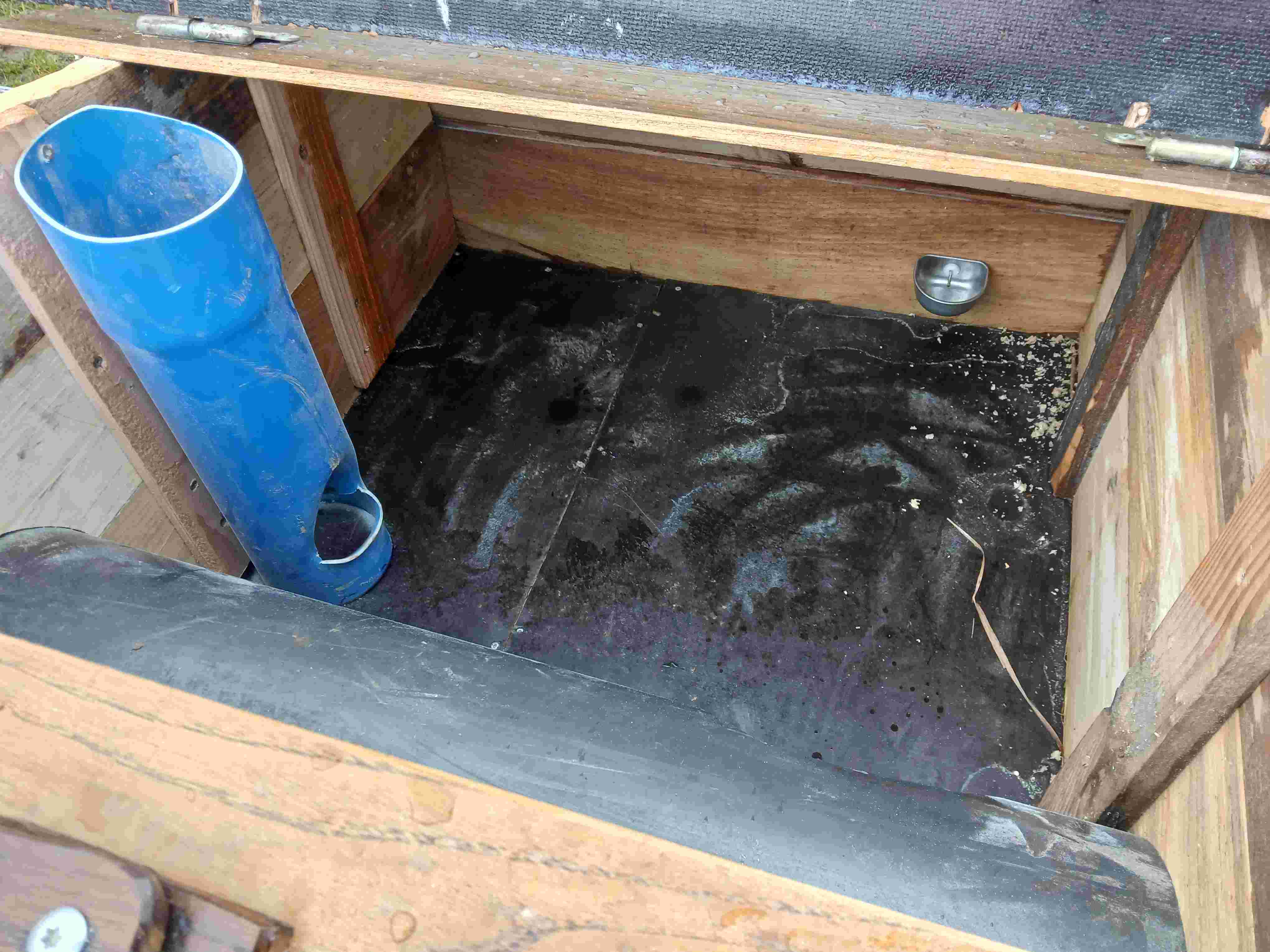

Pour ce modèle, j’ai choisi une cabane plus petite et séparée par un tuyau centrale pour créer un espace réduit pour le nid des lapines, et permettre aux petits de ne pas avoir accès à la sortie trop top, il faut qu’ils soit capables d’escalader le tube de 20cm pour pouvoir sortir.
Les questions/problèmes:
  • Le toit étant assez bas, la pente est faible et lorsqu’il y a du vent, l’eau rentre par goûtes dans la cabane, j’ai ajouté une bâche PVC pour assurer l’étanchéité parfaite, si c’était à refaire, je ferais un toit plus pentu et une cabane plus haute.
  • L'interieur de la cabane semble plus difficile à nettoyer que le CP filmé du modèle précédent. Mais les modèles vus sur le net étant en bois, j'ai voulu tester le bois brut comme matériau intérieur, à voir pour le nettoyage pendant le vide sanitaire

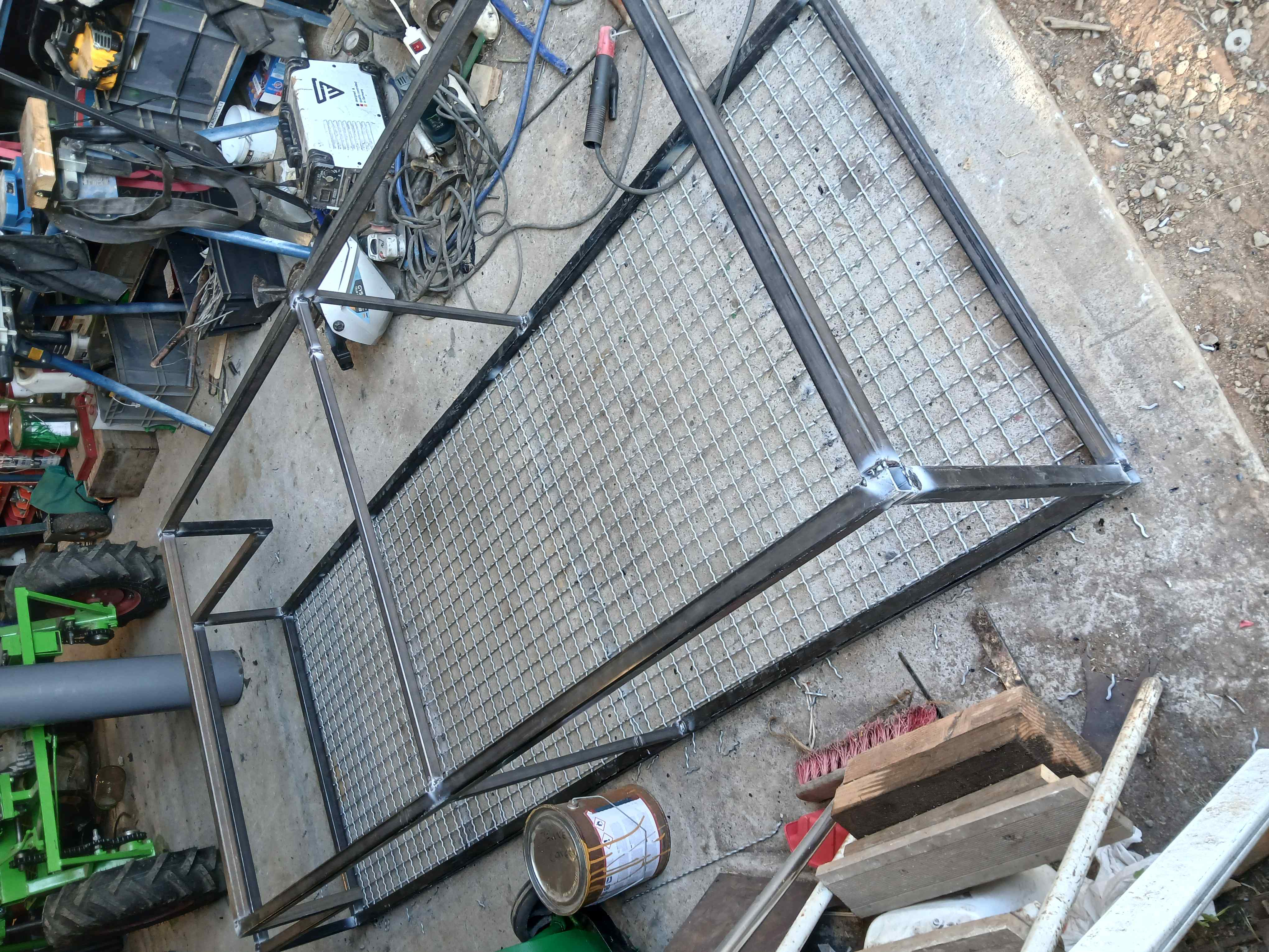

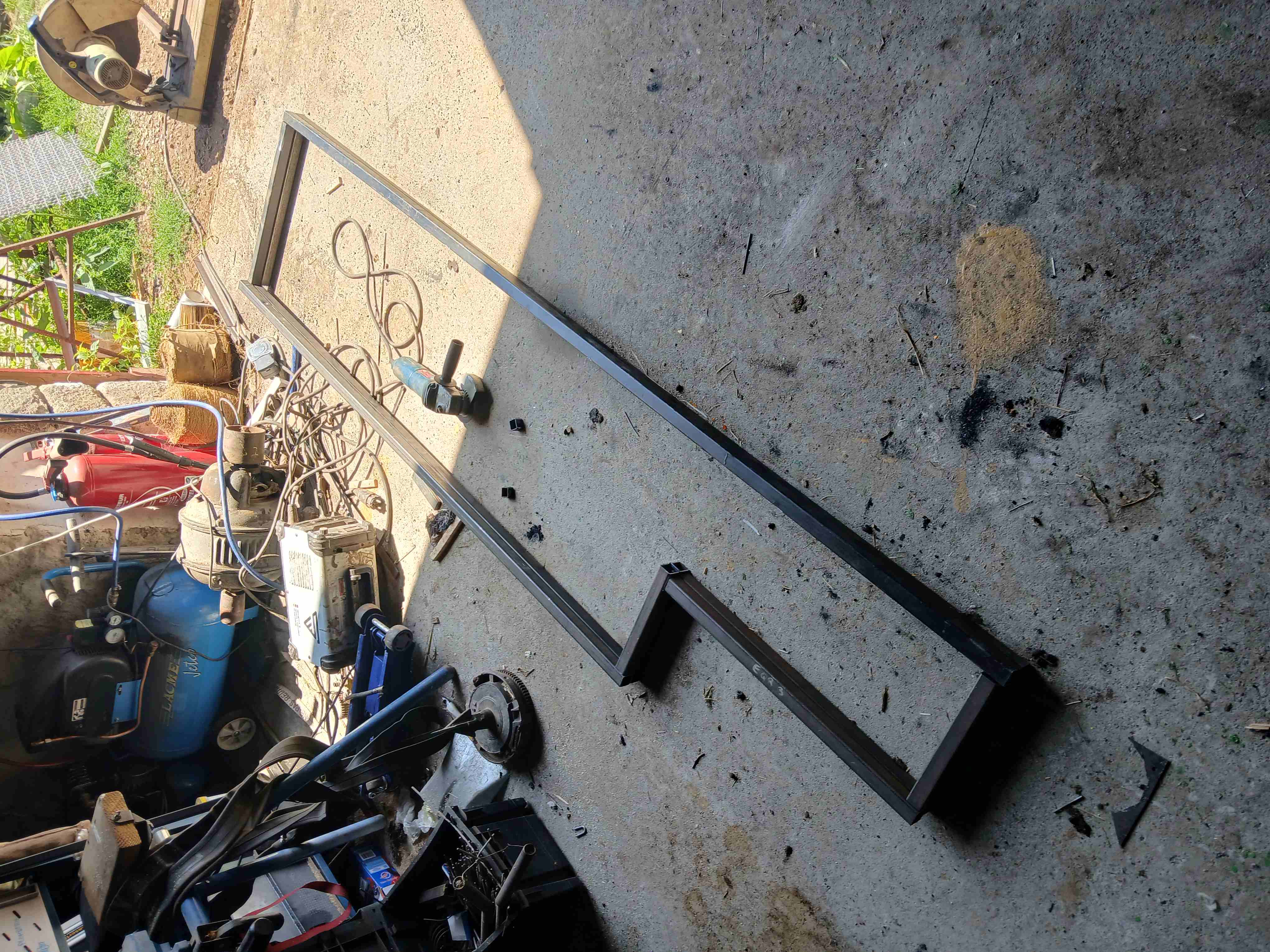

Quelques photos de la construction :
