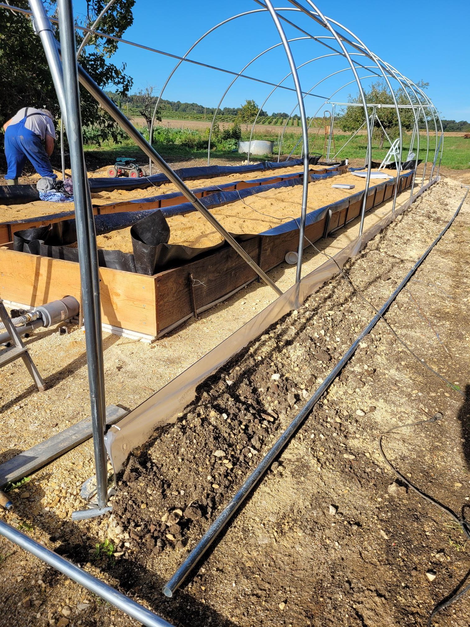

début de montage de la petite serre (14m sur 4) au dessus des bacs de sabloponie
https://image.noelshack.com/fichiers/20 ... 124304.jpg

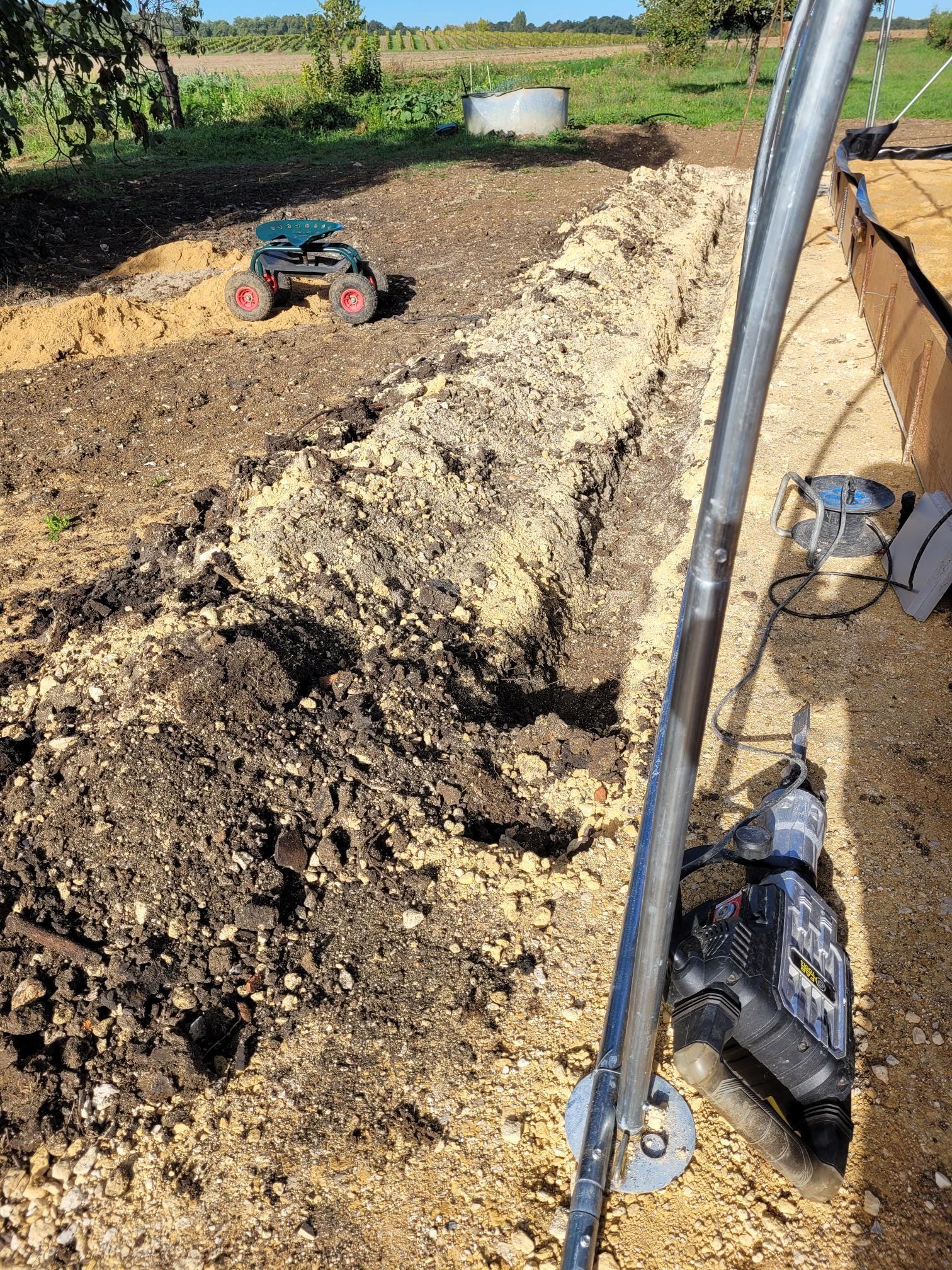

dans la vie faut faire son trou :)
https://image.noelshack.com/fichiers/20 ... 104351.jpg
le trou c'est pour poser la bavette, d'un côté c'est fait, de l'autre c'est en cours
https://image.noelshack.com/fichiers/20 ... 104428.jpg

Tiens d'ailleurs, c'est quoi cet outil ? :
michel2
Messages : 512
Re: aquaponie
Message par michel2 »
ça, :lol: c'est un mini chariot que mes enfants ont offert à ma femme pour ramasser les haricots assis sans attraper mal au dos, elle s'en sert à chaque fois.
