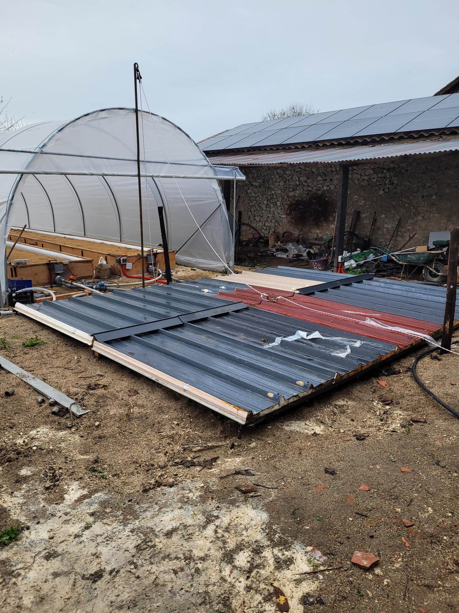

les bacs sont recouverts de tôles isolées pour que rien ni personne ne tombe dedans et pour les protéger des ardeurs du soleil et du froid

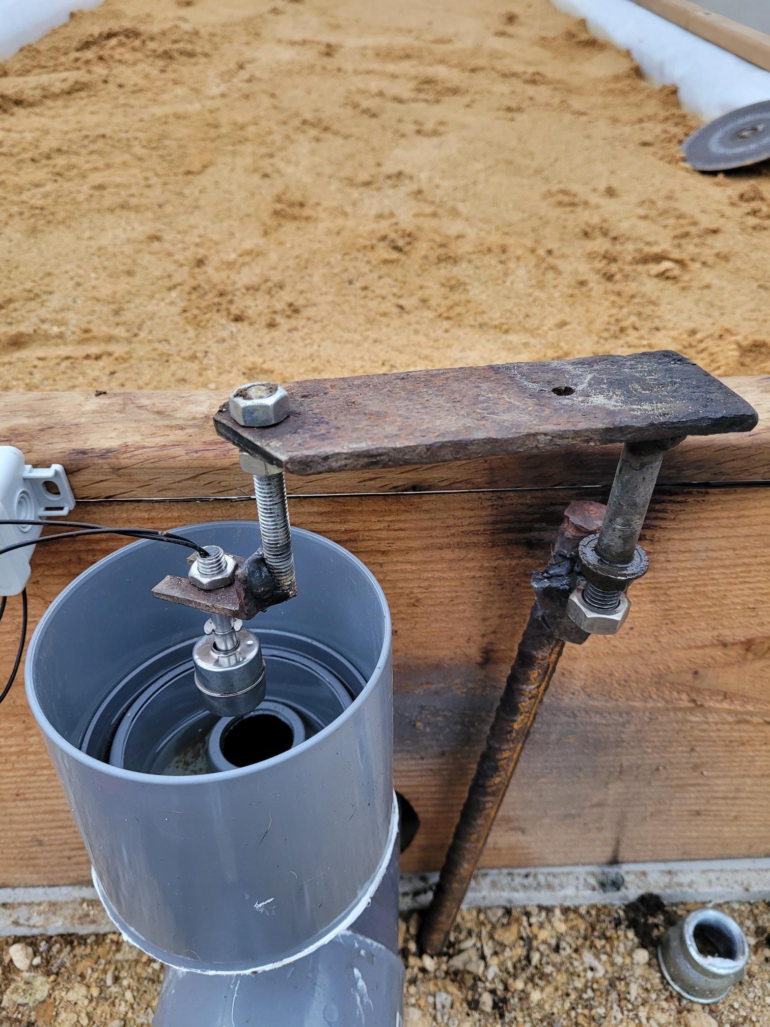

et puis là c'est mon taf de l'après midi: une potence pour les flotteurs qui feront signe d'arrêter la pompe quand ce sera au niveau choisi de la marée haute

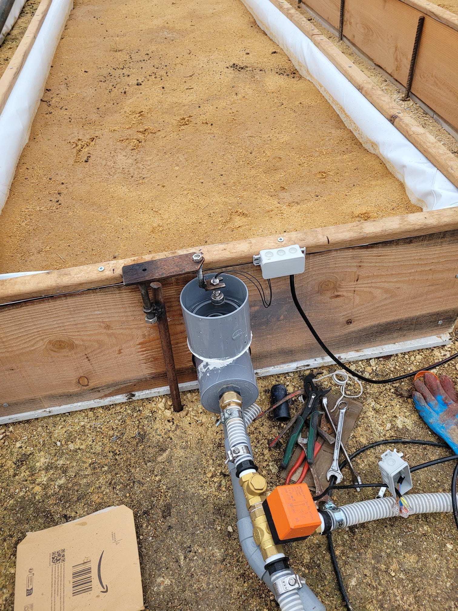

et là on voit la vanne 3 voies motorisée qui enverra alternativement dans un bac puis ensuite dans l'autre
