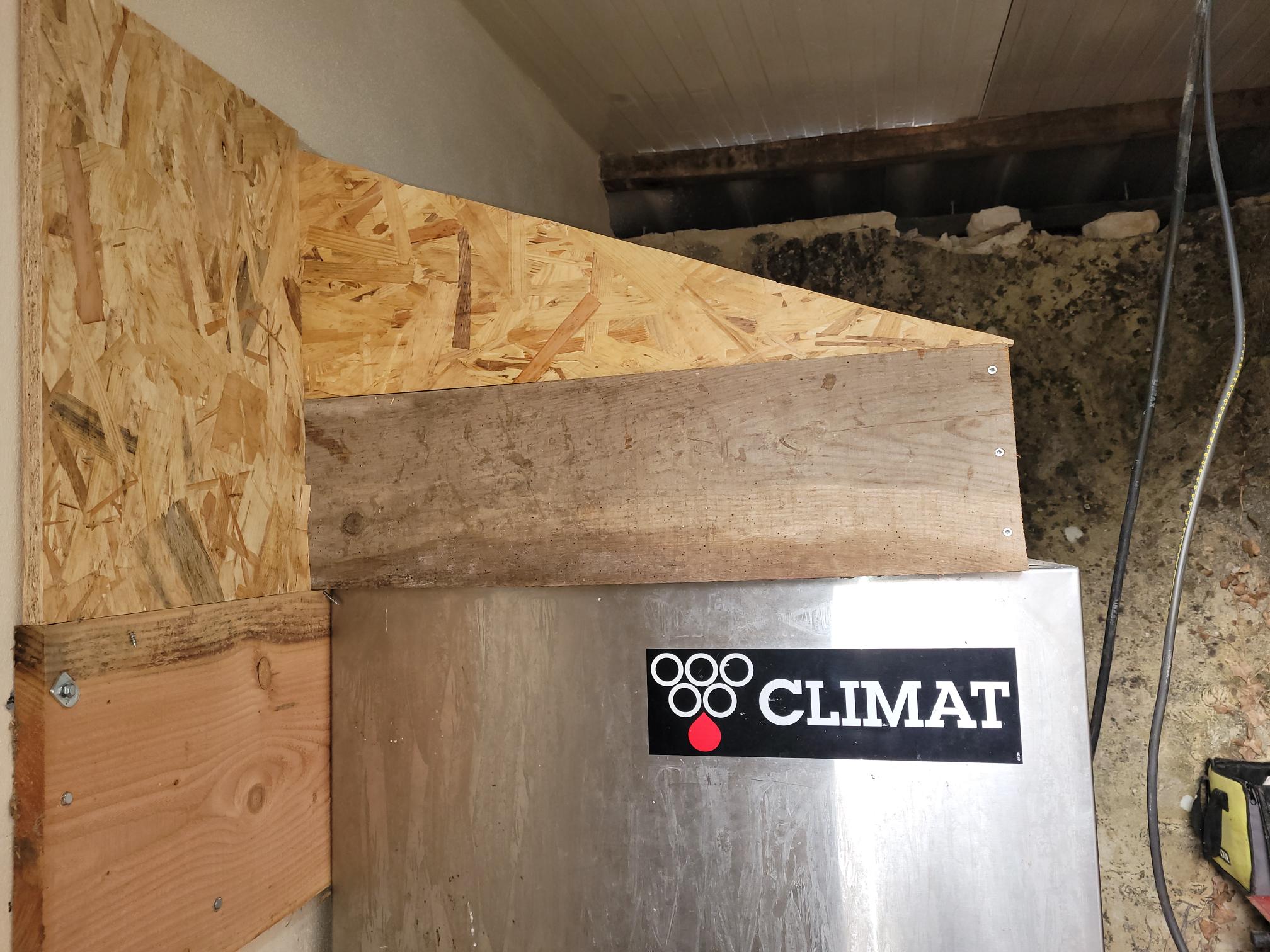

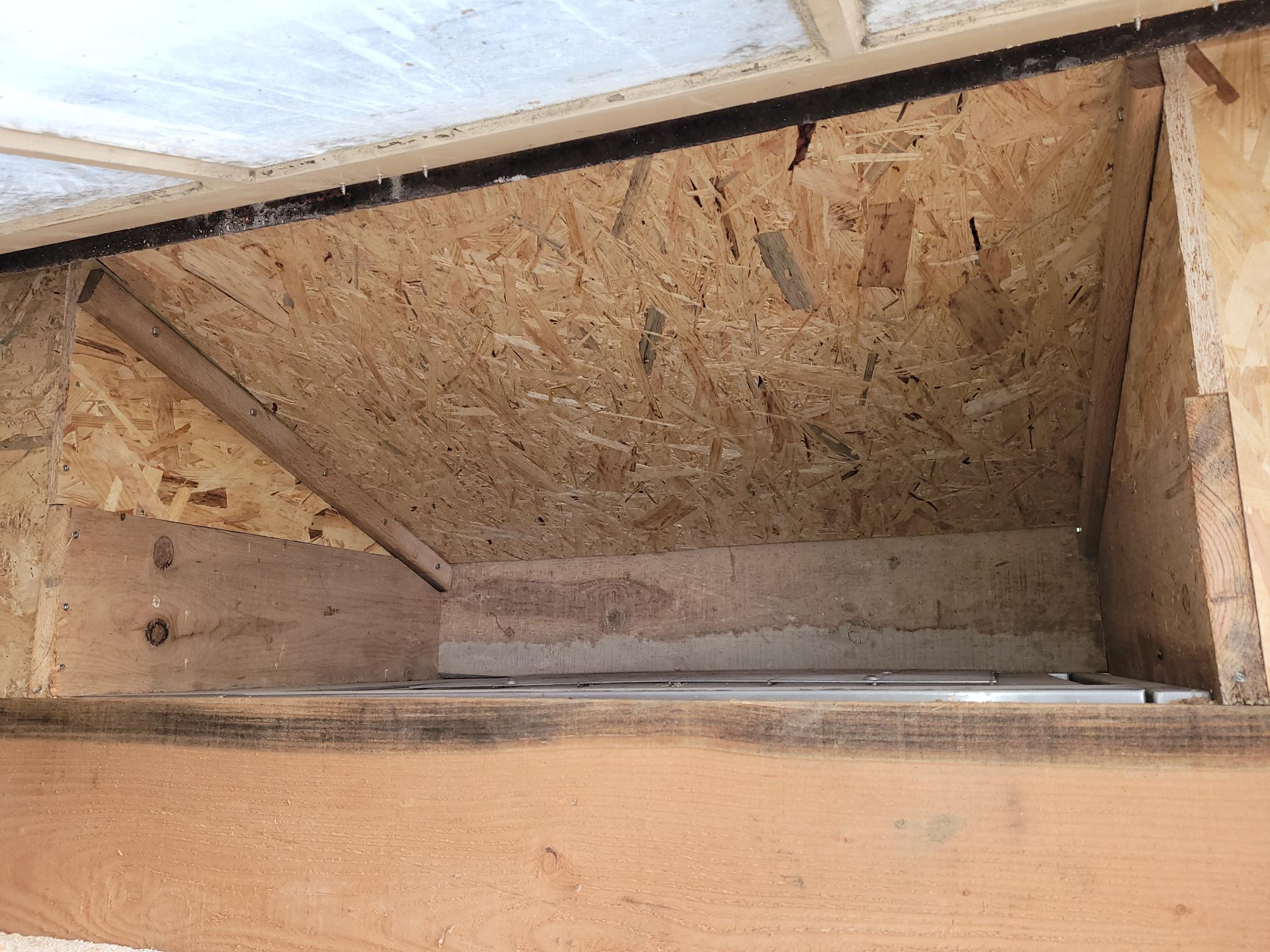

je suis en train de faire un "carénage" pour la pompe à chaleur car le froid enlevé à l'eau était envoyé dans le local technique et ça givrait tout, fallait rester portes et fenêtre ouvertes, là je guiderai le froid (ou le chaud l'été) vers dehors comme ça la machine ne le ravalera pas et je pourrai fermer la porte.

et voilà le travail, maintenant l'air froid (l'hiver) et l'air chaud (l'été) est viré à l'extérieur et n'est plus ravalé par la machine, elle est plus efficace et je peux fermer la porte du local technique ce qui limite le bruit assez important de la machine
carénage PàC ext (1).jpg (411.81 Kio) Consulté 4889 fois
carénage PàC ext (2).jpg (348.77 Kio) Consulté 4889 fois
