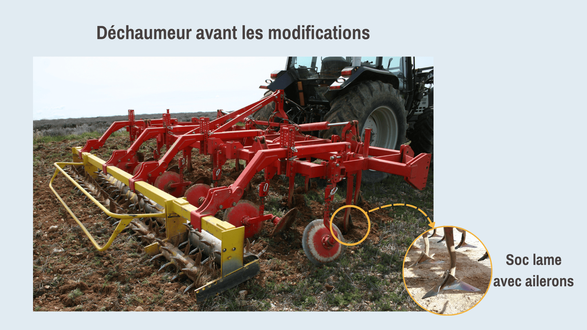

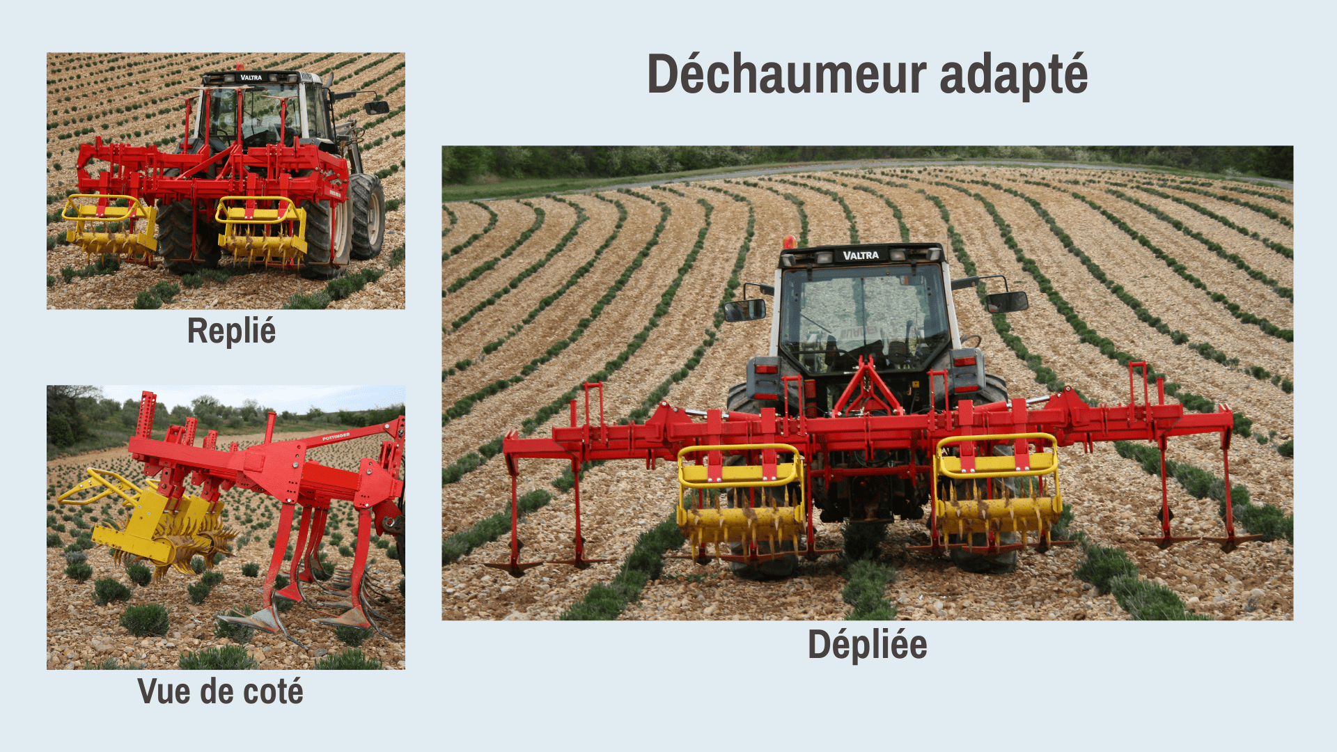

Présentation des outils
Figure 1. Photo : Laurent Bouvin
Déchaumeur avec détail sur soc.png (725.45 Kio) Consulté 583 fois
Figure 2. Photo : Laurent Bouvin
Différentes vues du déchaumeur.png (954.88 Kio) Consulté 583 fois
Avantages du déchaumeur
  • Vitesse de passage élevée (environ 12 km/h), permettant de travailler rapidement et de réduire le nombre de passages
  • Contrôle précis de la profondeur, la bineuse étant portée et stabilisée sur les rouleaux
  • Travail superficiel du sol, limitant les perturbations de la structure
  • Bon effet d’auto-nettoyage : absence de bourrage des roues en conditions normales
  • Largeur de travail de 4,70 m, permettant de désherber de grandes surfaces

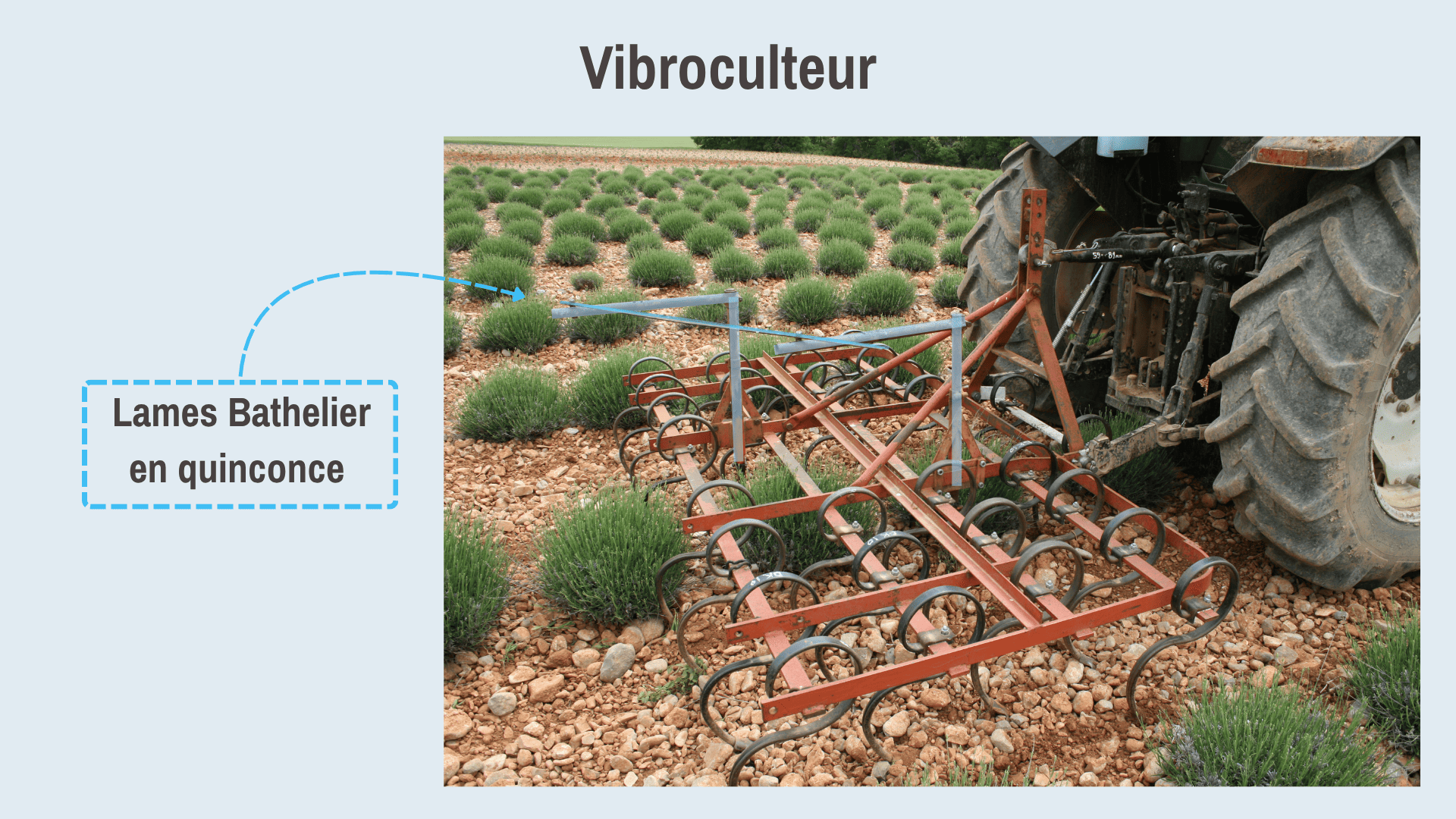

Avantages du vibroculteur
Les lames Bathelier placées de cette manière permettent d’avoir un meilleur recouvrement de désherbage que si elles étaient placées face à face.

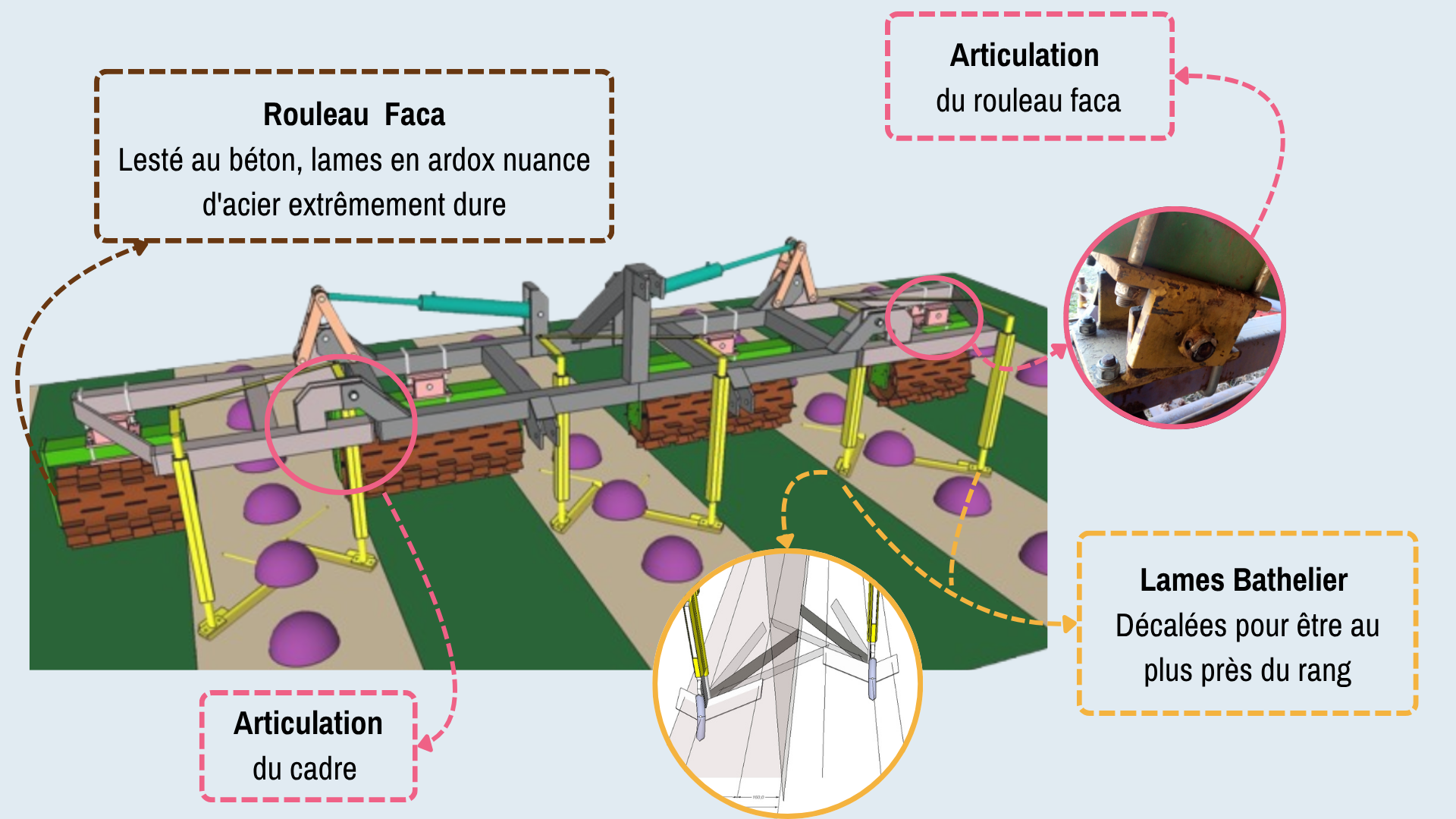

La conception de la Binofaca
Laurent s’intéressait déjà aux techniques culturales simplifiées avant cet épisode de dépérissement massif. Cet événement a finalement constitué un nouveau point de départ qui l’a conduit à mettre en place des couverts végétaux. En 2011, il acquiert un semoir de semis direct, puis en 2013 un Rolofaca auprès de l’entreprise Gerber H&M. Après de nombreuses recherches pour obtenir des socs aussi plats que possible, optimiser le balancement des ailes Batelier et permettre aux rouleaux de suivre au mieux les irrégularités du terrain, il parvient à concevoir sa propre machine, dont la version aboutie voit le jour en 2016.
Figure 4. Photo : Laurent Bouvin
Photo Binofaca en action.png (951.58 Kio) Consulté 583 fois

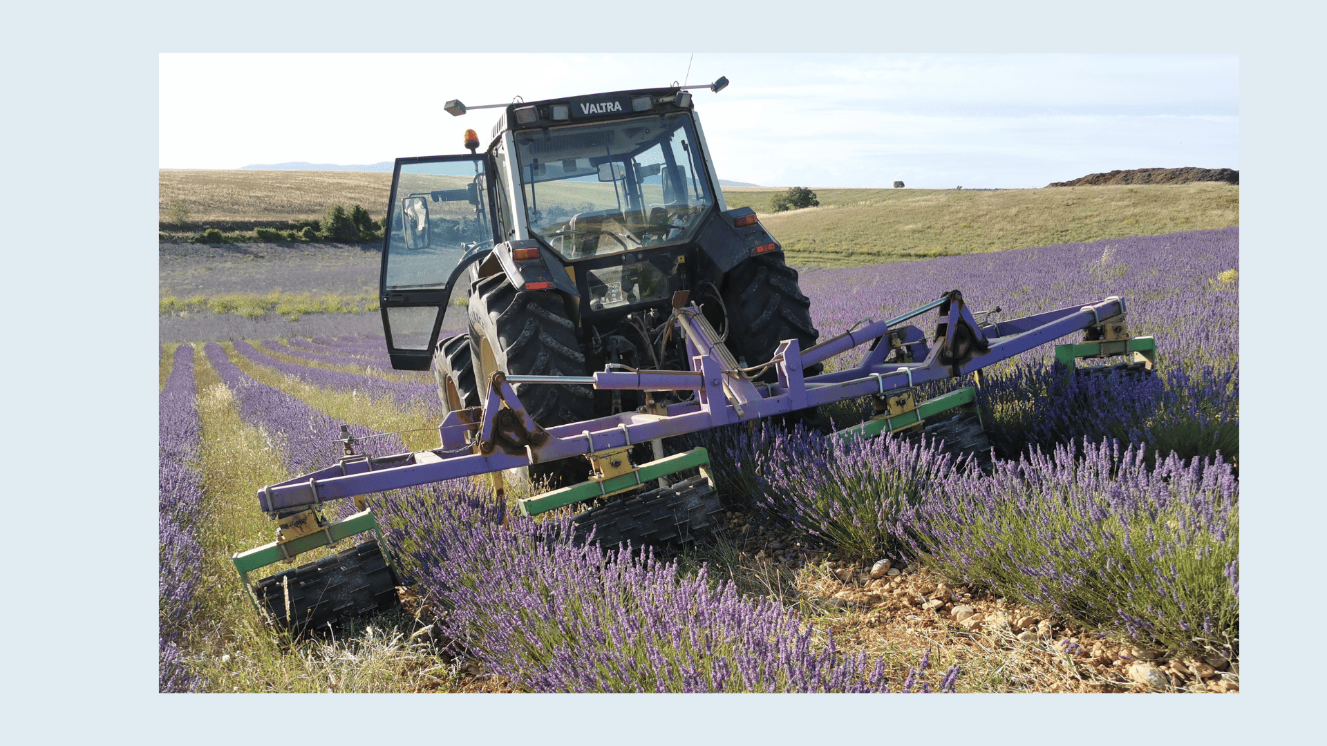

Principe de fonctionnement général
La Binofaca repose sur l'association de lames Bathelier et de rouleaux faca. Elle intervient du 15 avril au 15 juin, après Laurent laisse la végétation s’installer spontanément.
  • Les lames assurent un travail superficiel du sol, à deux cm de profondeur maximum, en sectionnant les adventices sur le rang tout en limitant fortement le brassage de terre.
  • Les rouleaux faca travaillent entre les rangs et viennent écraser les adventices en mettant du poids dessus.
Figure 5. Photo : Laurent Bouvin
Description Binofaca.png (1.31 Mio) Consulté 583 fois
Caractéristiques
  • Coût : 3500 € les rouleaux faca, 3000 € de ferraille : 6500€ en tout
  • Temps de fabrication : 2 ans sans compter la conception
  • Puissance nécessaire : 120 chevaux
  • Poids : 1, 6 tonnes.
Châssis
  • Largeur : 4,70 mètre de long.

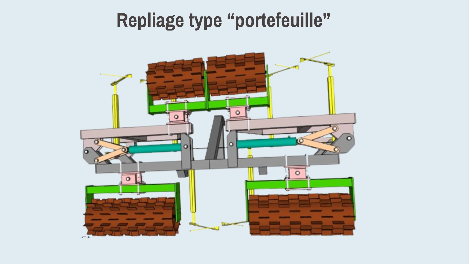

  • Repliage type portefeuille qui permet de positionner les dents en position haute, au-dessus du châssis, plutôt que sur les côtés. Cette configuration limite les accrochages dans la végétation et les branches lors des déplacements ou des manœuvres. Ce repliage est rendu possible grâce à un vérin hydraulique relié à un système de renvoi en triangle.
  • Articulations qui permettent de s’adapter aux variabilités du terrain.
  • Absence de roues de jauge : les rouleaux faca assurent directement le portage de l'outil et le contrôle de la profondeur de travail.
Figure 6. Photo : Laurent Bouvin
Binofaca repliée.png (626.81 Kio) Consulté 583 fois
Rouleaux faca
  • Fixés sur un système pivotant permettant de suivre la pente du terrain.
  • 300 kg chacun
  • Lestage au béton.
  • Palettes de 10cm de long x 5cm de haut

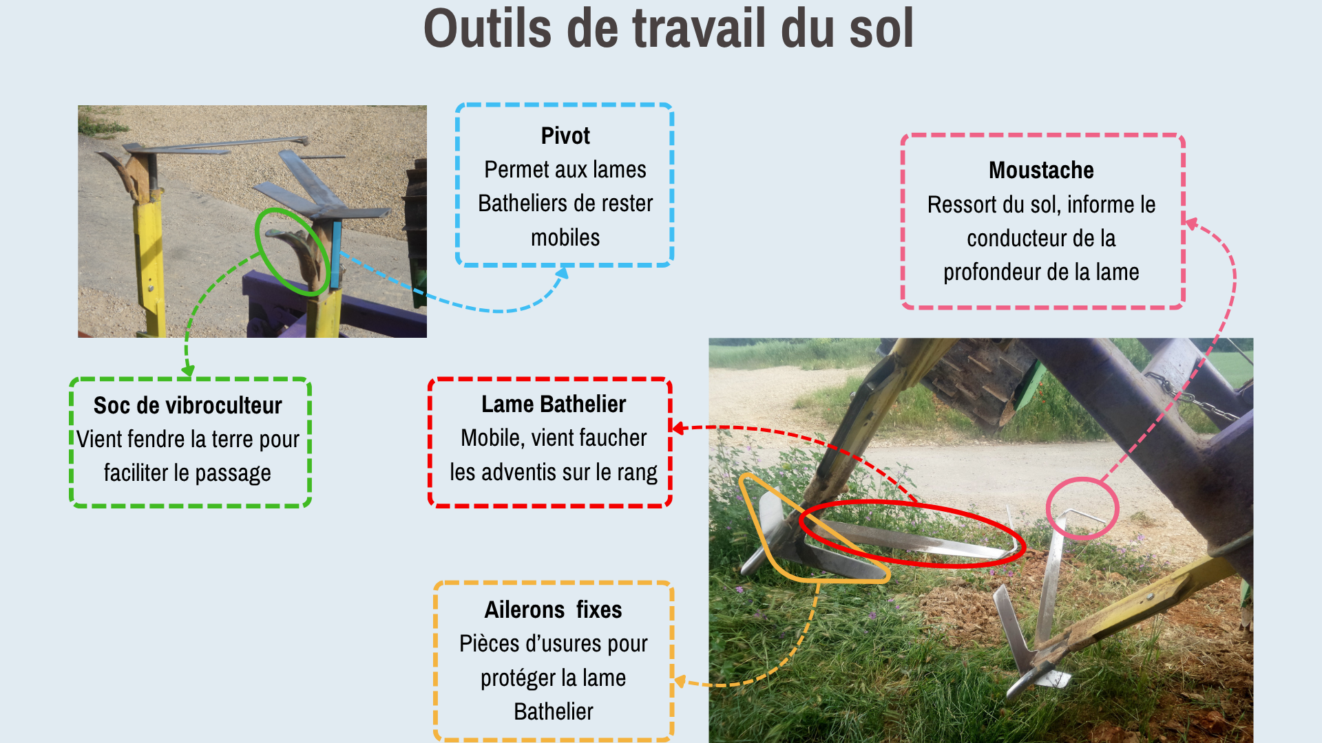

Travail du sol :
  • Socs de vibroculteur très étroits (30 à 35 mm), afin de réduire au maximum la largeur de métal pénétrant dans le sol, « comme un bateau brise-glace».
  • Les ailerons fixes préparent le travail du sol en amont des lames Bathelier. Ils participent au sectionnement des adventices tout en limitant l'usure et la sollicitation des lames oscillantes.
  • Les lames Bâthelier fonctionnent par paires. Reliées entre elles, elles effectuent un mouvement de va-et-vient lorsque l'outil avance : quand une lame part à droite, l'autre part à gauche. Ce mouvement de balancier permet de balayer une plus grande surface sur le rang et d'améliorer le sectionnement des adventices. Laurent a ajusté l'amplitude de ce mouvement afin d'obtenir une bonne efficacité de désherbage sans endommager les cultures.

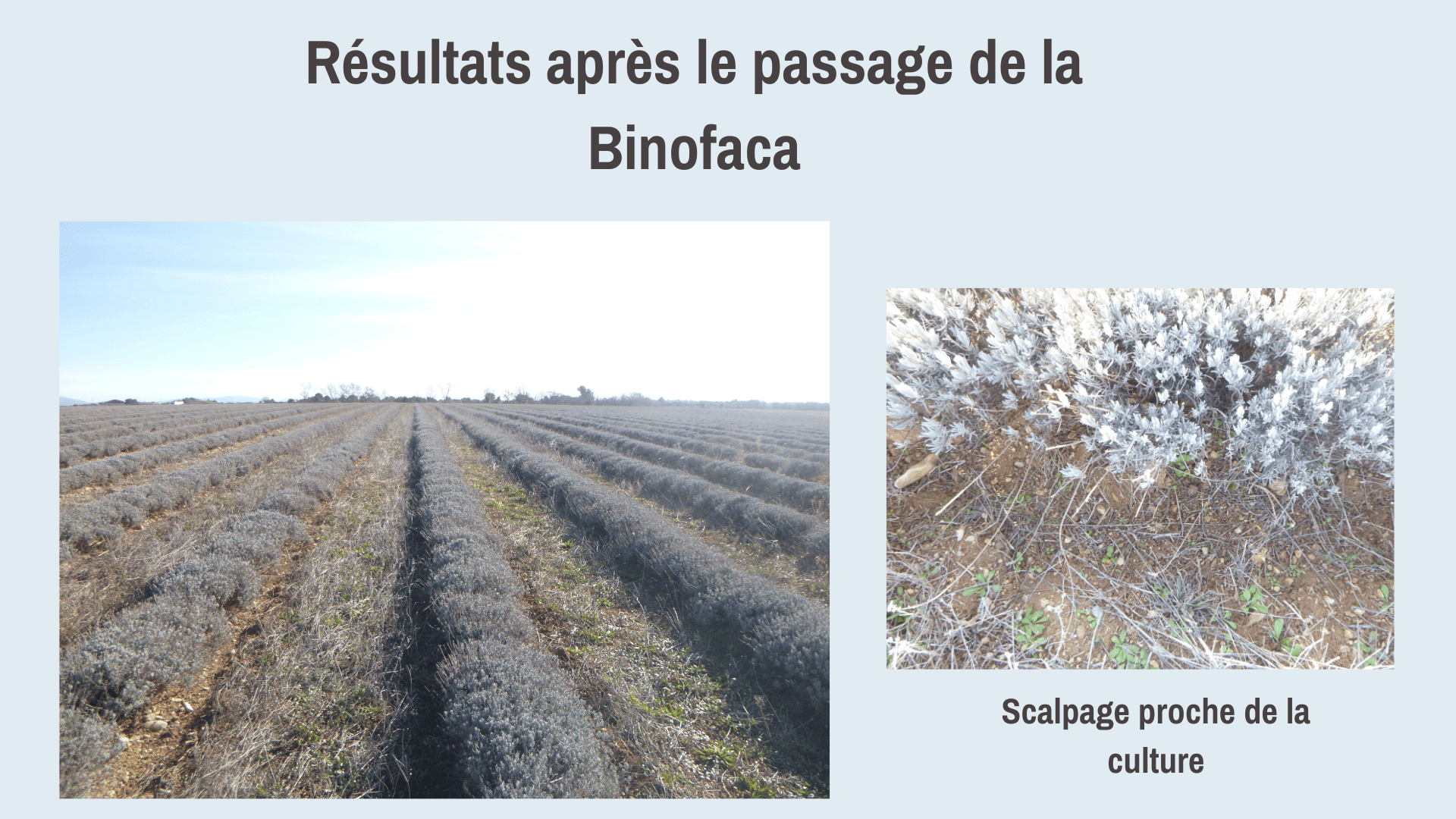

La photographie prise après intervention montre les deux actions complémentaires de l'outil. Entre les rangs, la végétation est nettement couchée par le passage des rouleaux faca, qui forment un mulch végétal au sol. Sur le rang, le travail des lames Bathelier apparaît efficace : la majorité des adventices ont été sectionnées et seules quelques jeunes plantules subsistent. L'outil permet ainsi de combiner la gestion de l'enherbement sur le rang avec le maintien d'une couverture végétale entre les rangs.

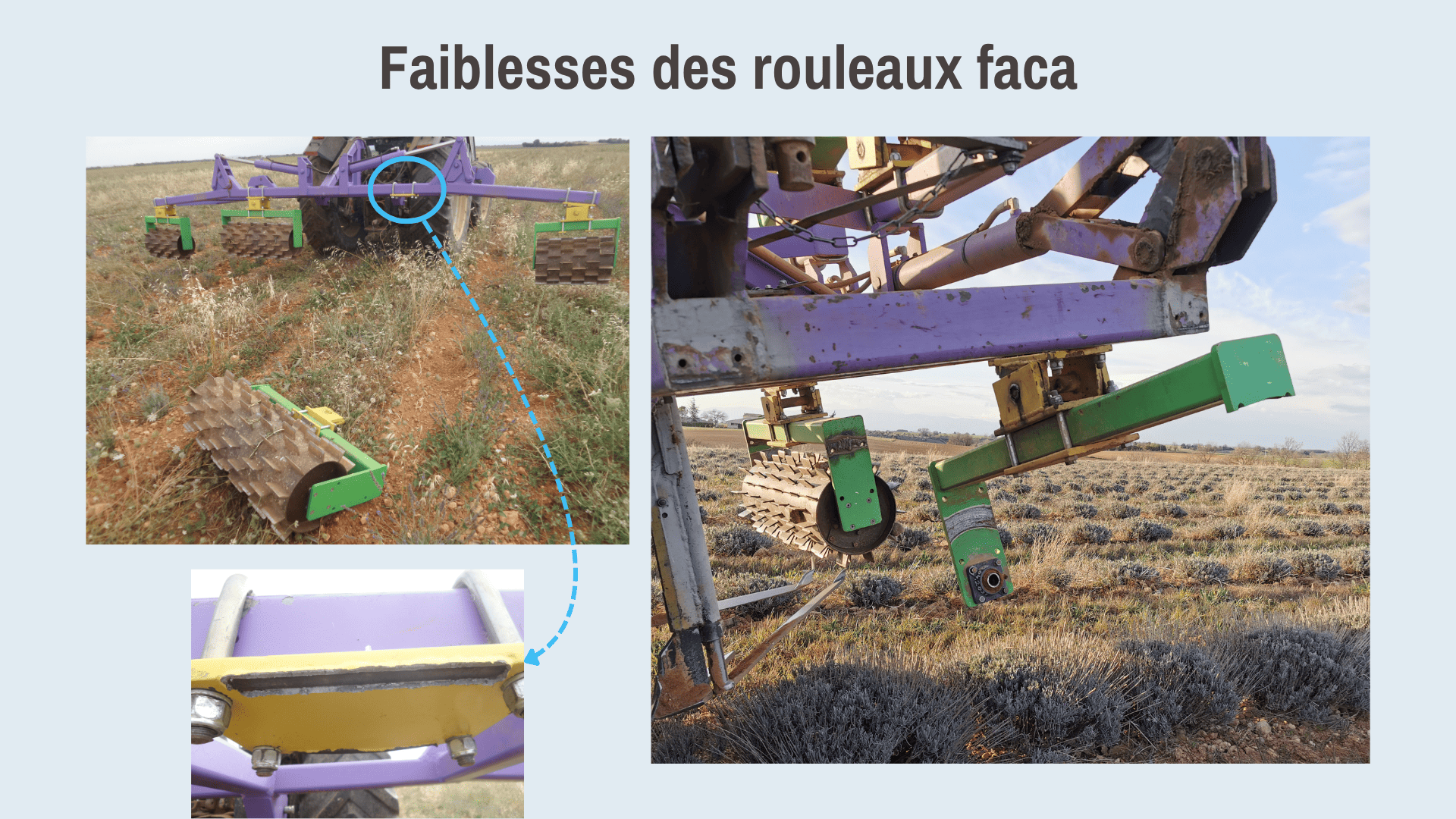

Points de vigilance

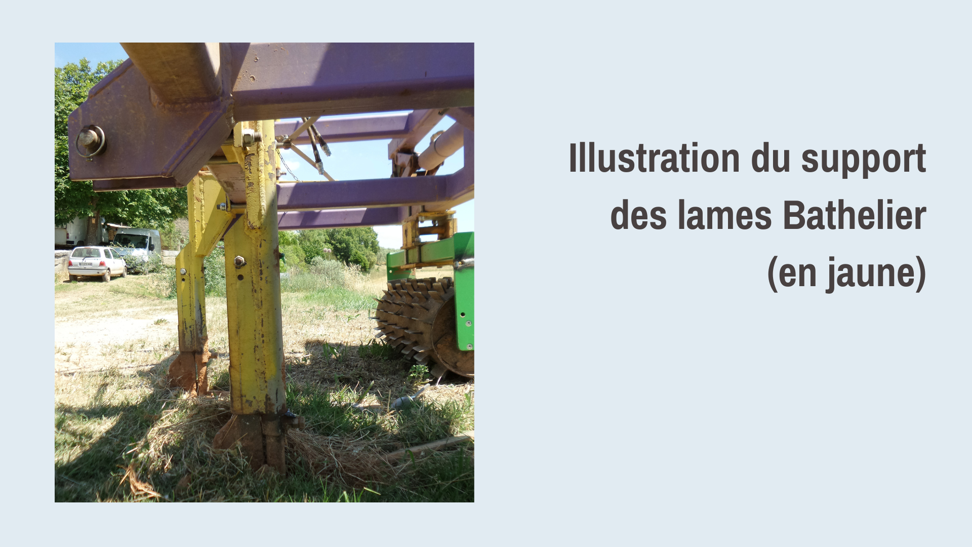

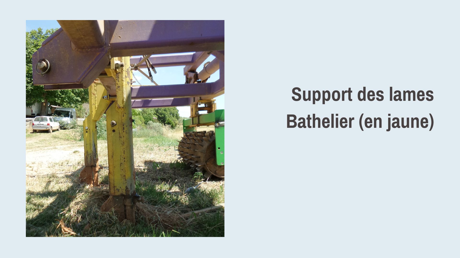

Le support des lames Bathelier a tendance à se déformer lors des chocs répétés avec les cailloux, ce qui peut perturber la bonne mobilité et le pivotement des lames.
Figure 9. Photo : Laurent Bouvin
Support des lames Bathelier.jpg (218.01 Kio) Consulté 482 fois
Concernant le rouleau faca, les palettes (couteaux) pourraient être allongées jusqu’à environ 20 cm, contre 10 cm actuellement, afin d’améliorer l’efficacité du travail de couchage de la végétation.
Par ailleurs, des blocages de pierres entre le rouleau et son support sont régulièrement observés. Ces accumulations fragilisent la structure et suggèrent qu’un dégagement plus important serait à prévoir pour une utilisation sur sols caillouteux.
Enfin, les lames Bathelier ainsi que les ailerons constituent des pièces d’usure. Celles-ci sont régulièrement rechargées par soudure à l’électrode afin de prolonger leur durée de vie.
