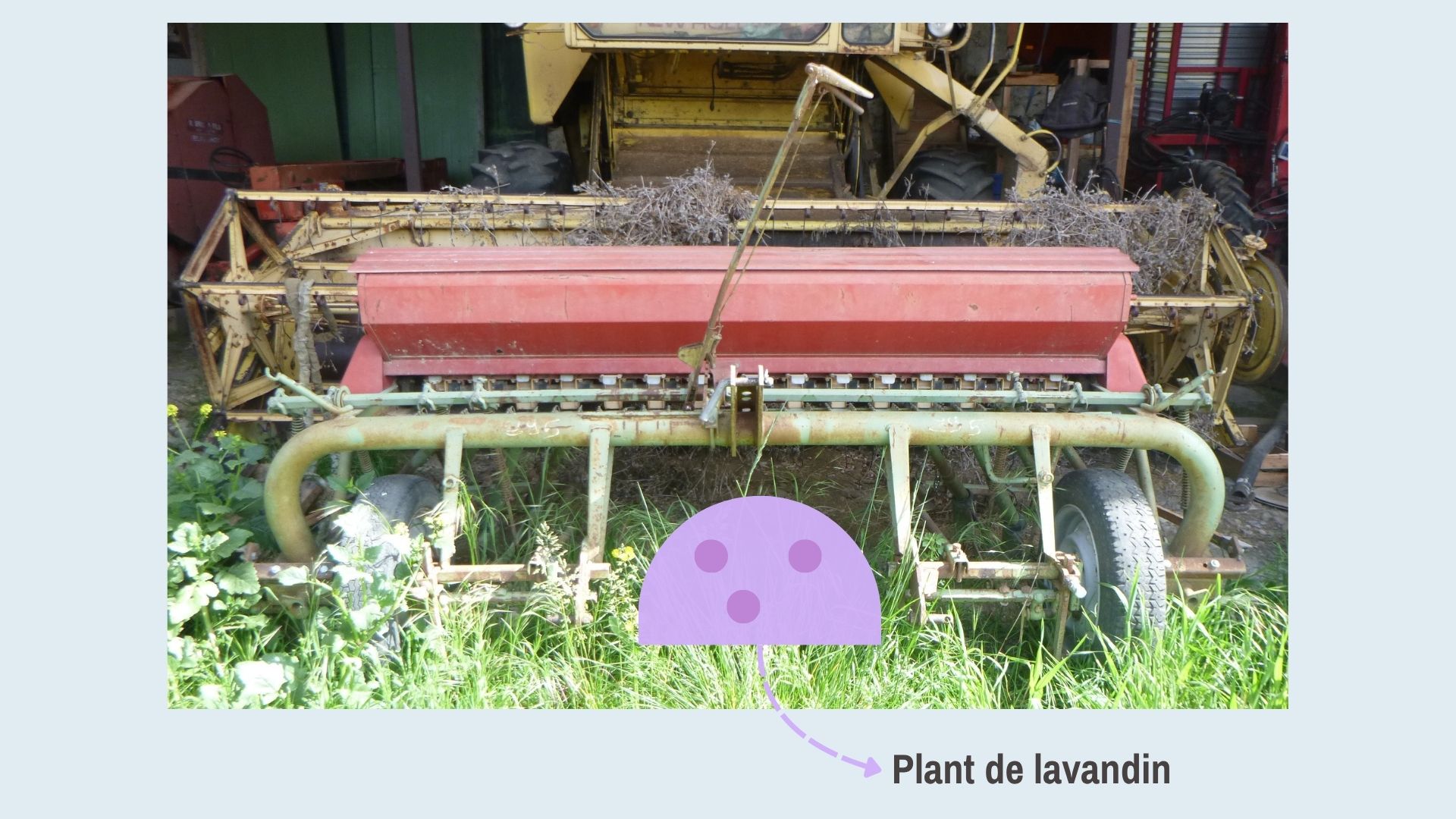

Fabien a récupéré un ancien semoir Nodet qu'il a modifié afin de l'adapter au semis de couverts végétaux dans ses cultures de lavande et de lavandin.
Figure 1
Figure 1
Vue générale.jpg (306.79 Kio) Consulté 265 fois

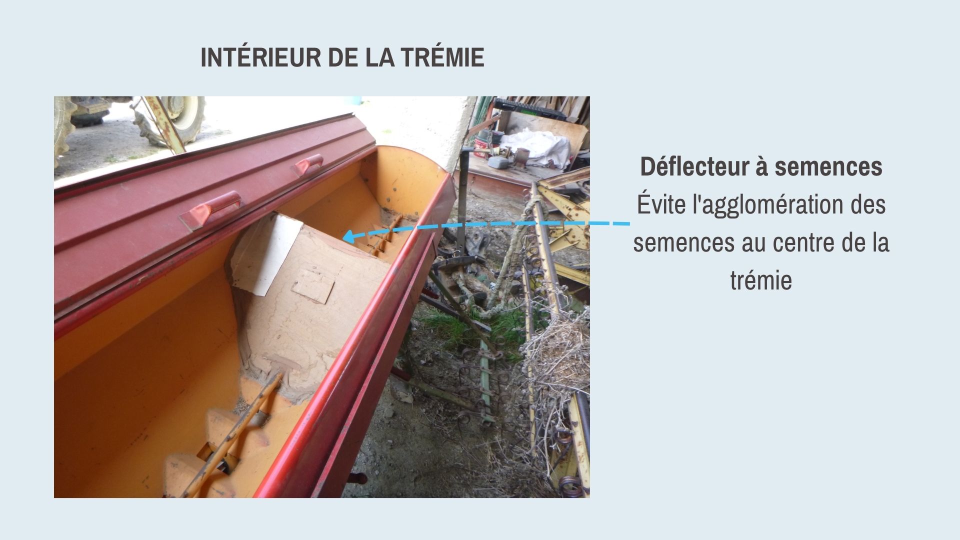

Les modifications réalisées

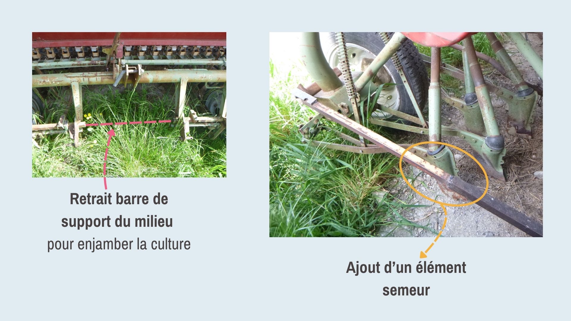

  • Retrait des deux barres de support centrales ;
  • Retrait des éléments semeurs centraux afin de laisser le passage aux cultures ;
  • Ajout d'un élément semeur de chaque côté ;
Figure 2
Figure 2
  • Ajout d'une barre de renfort de récupération pour rigidifier l'ensemble ;

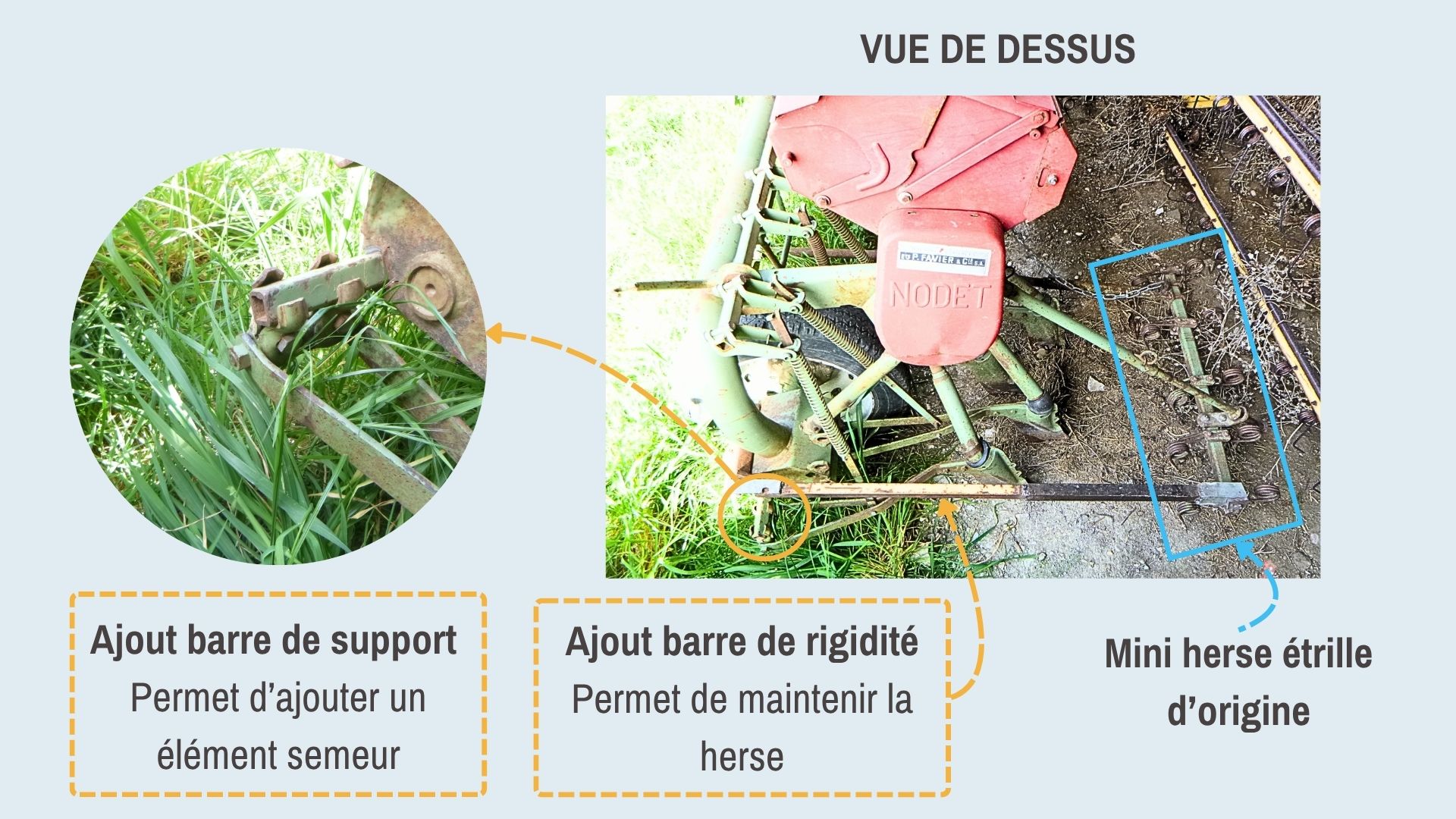

  • Ajout d'un déflecteur à semences dans la trémie afin d'éviter l'accumulation des graines au centre et d'améliorer leur répartition.
Figure 3
Figure 3
Intérieur trémie.jpg (185.34 Kio) Consulté 265 fois
Figure 4
Figure 4
Barre de support.jpg (368.05 Kio) Consulté 265 fois
