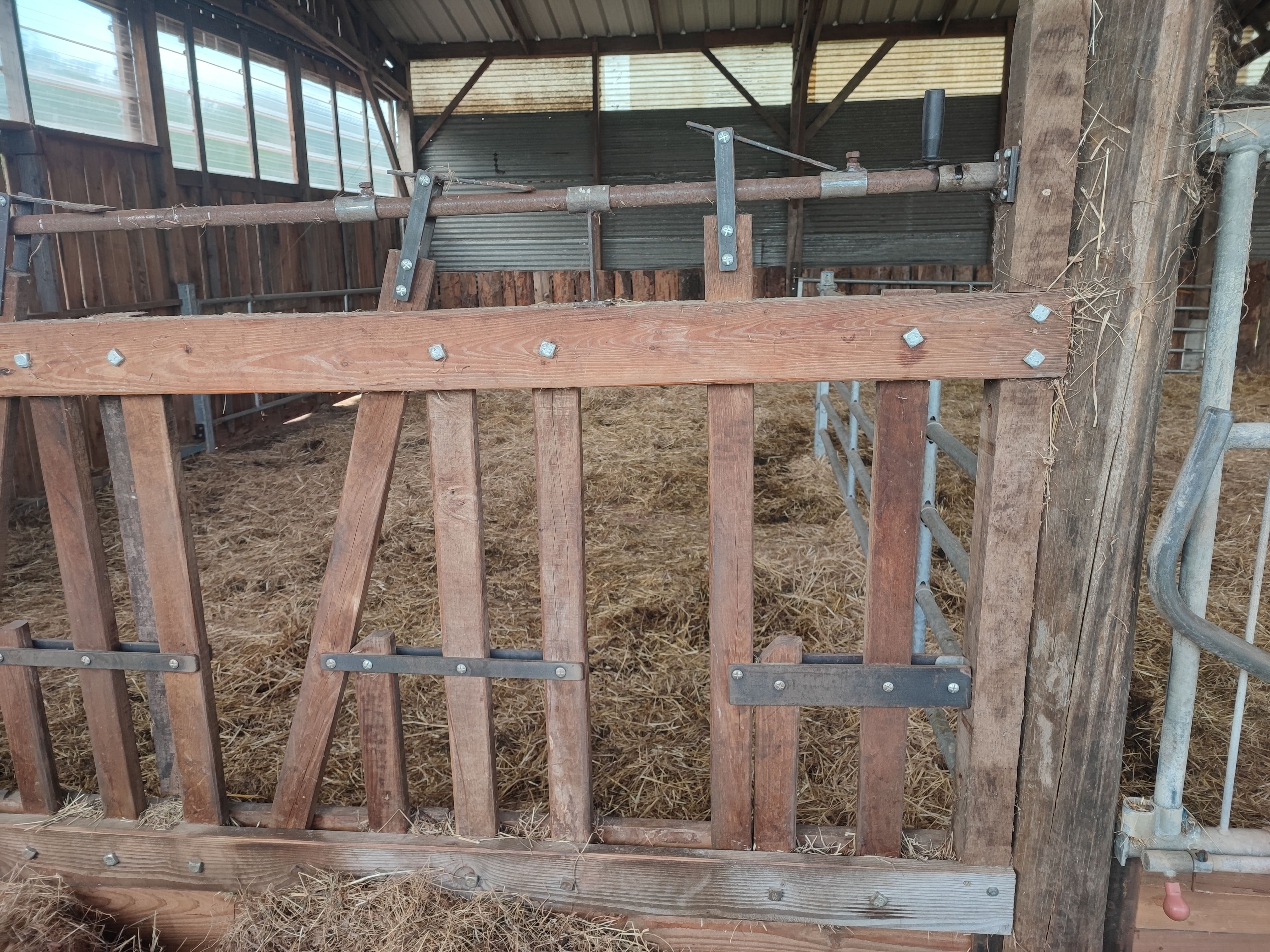

Alice et Alex ont autoconstruit des cornadis en bois. Ils ont choisi le bois pour limiter le bruit.
Photo des cornadis en bois de l’aire paillée. Le cornadis de gauche est ouvert, le cornadis de droite est fermé et bloqué.
Cornadis aire paillée.jpg (1.4 Mio) Consulté 883 fois

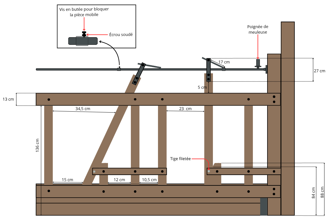

        Schéma des cornadis en bois de l’aire paillée. La position de la poignée de meuleuse permet le blocage de l’ensemble des cornadis.

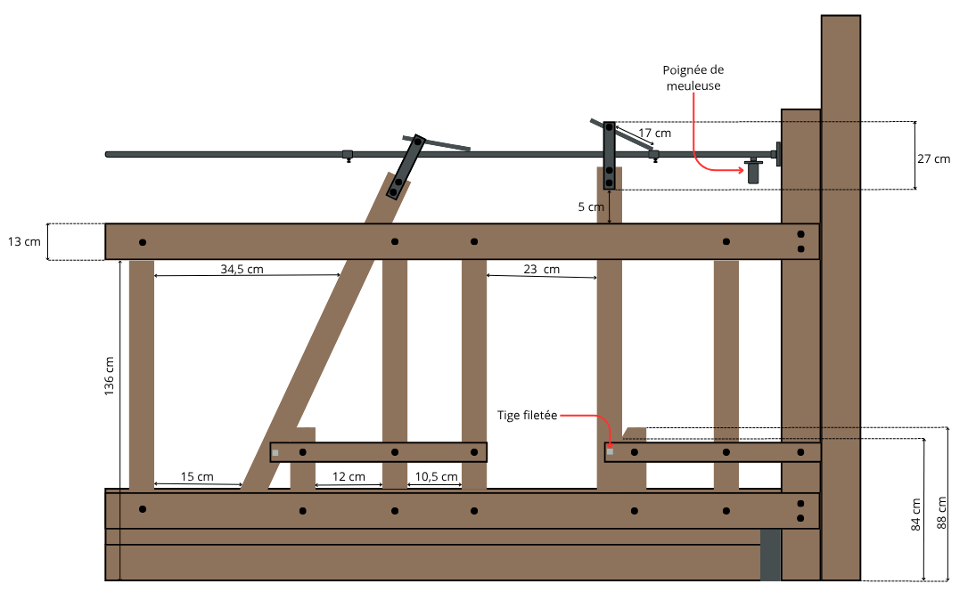

        Schéma des cornadis en bois de l’aire paillée. La position de la poignée de meuleuse ne permet pas le blocage des cornadis.
        Schema cornadis aire paillee 2.png (41.33 Kio) Consulté 883 fois
        Fonctionnement :
          – La vache entre sa tête lorsque le cornadis est ouvert (cornadis de gauche sur la photo ci-dessus). En baissant sa tête pour consommer le fourrage au sol, la vache pousse la planche mobile du cornadis, atteignant la position autobloquante (cornadis de droite sur la photo ci-dessus). Ce mouvement est permis par la tige filetée qui traverse la planche.
            – La position autobloquante peut être retirée en abaissant la poignée de meuleuse (deuxième schéma ci-dessus).

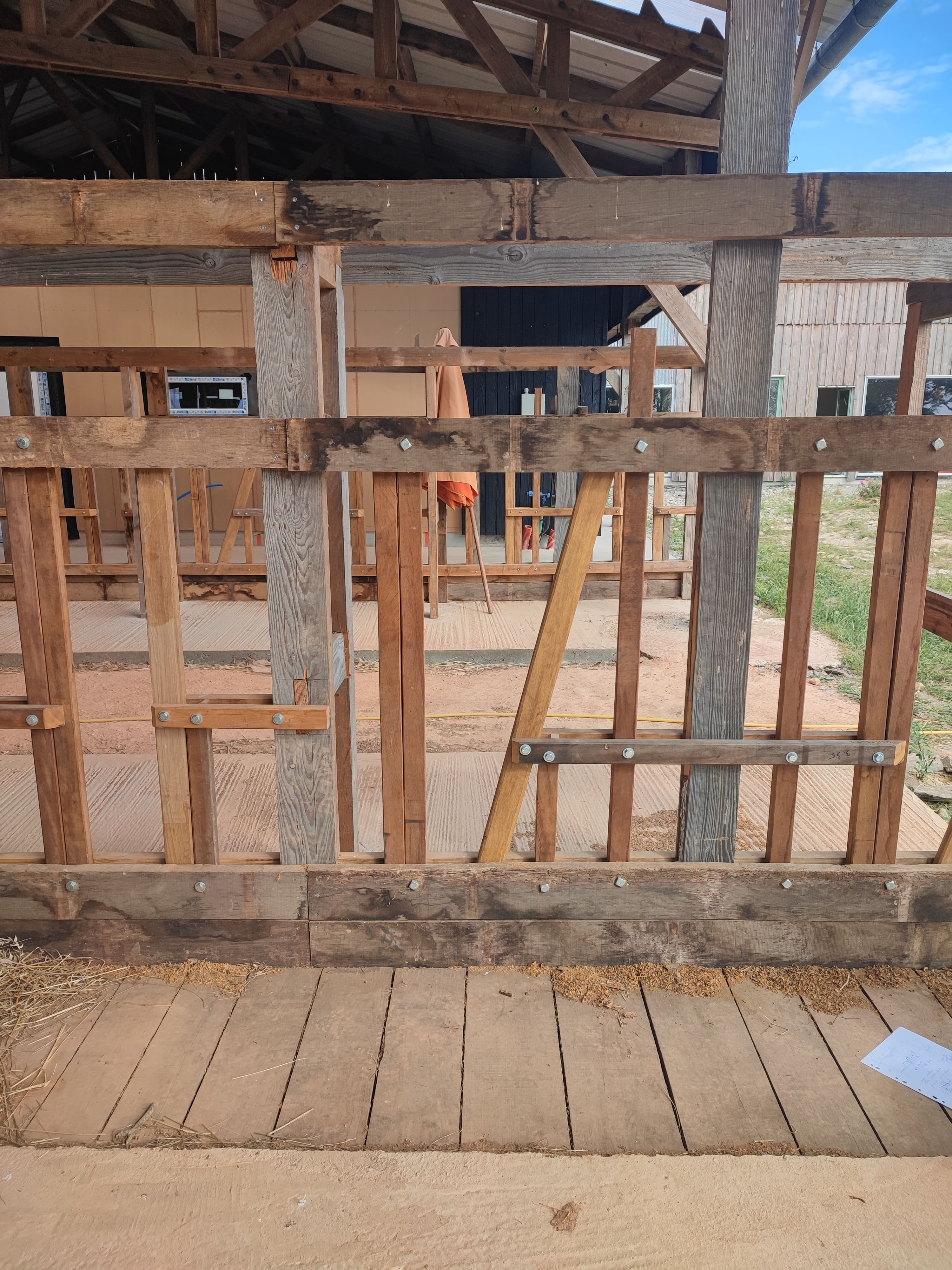

                    D'autres cornadis ont été réalisés pour le quai de traite :
                    Photo des cornadis en bois du quai de traite.
                    Cornadis traite 1.jpg (1.34 Mio) Consulté 883 fois

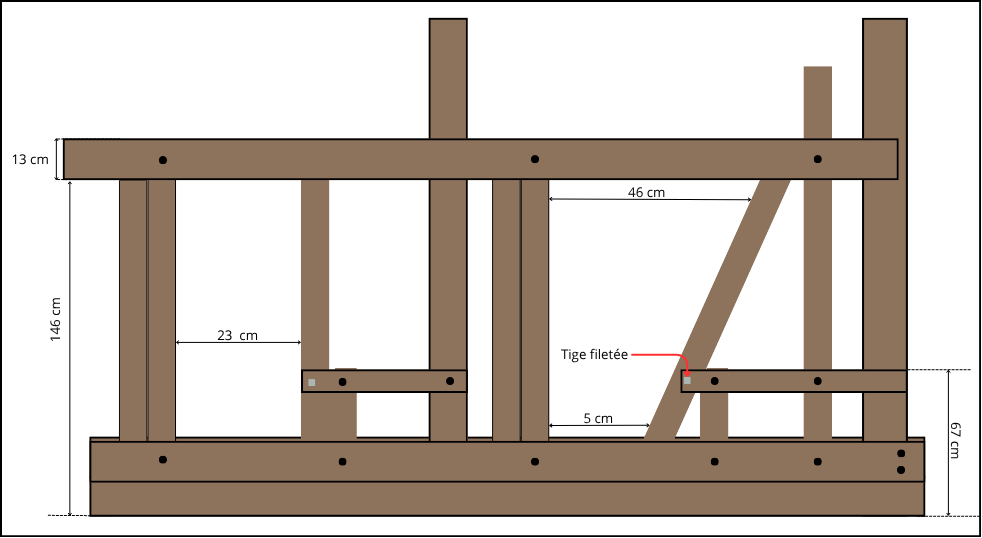

                    Schéma des cornadis du quai de traite.
                    Schema cornadis traite.png (23.26 Kio) Consulté 883 fois
