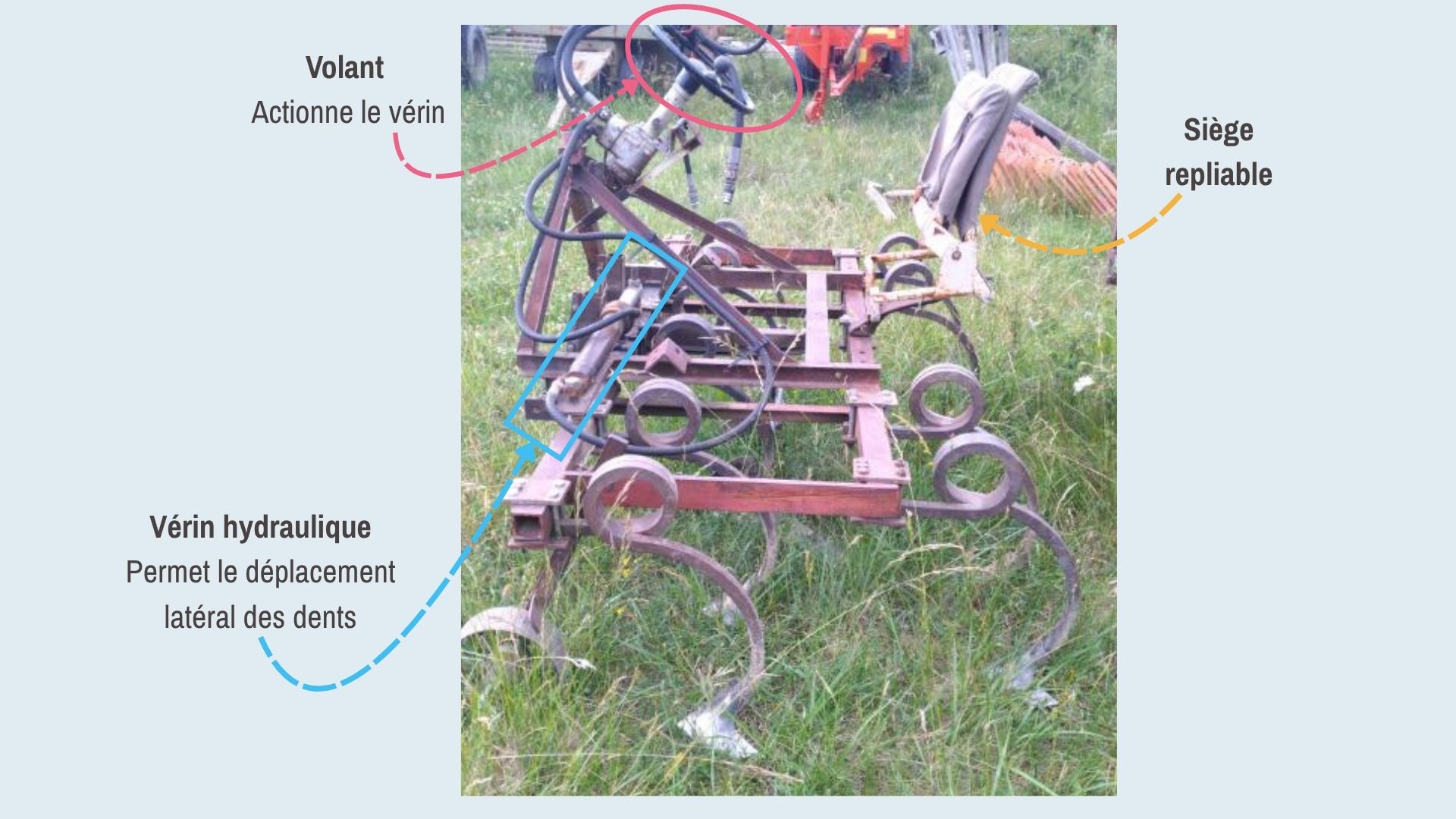

Pour répondre à ce besoin, Étienne Mabille a autoconstruit en 1988 une bineuse dont les éléments travaillants sont solidaires et déportables latéralement depuis un siège opérateur, grâce à un système hydraulique commandé par un volant. Cette conception permet à l'opérateur de maintenir les éléments de désherbage centrés sur le rang tout en travaillant au plus près des plants. Les lames sont également montées à l'inverse de celles des bineuses à tabac classiques, de manière à éjecter les adventices vers l'extérieur du rang plutôt que de les ramener au pied de la culture.
Figure 1
Figure 1
Vue de face.jpg (220.89 Kio) Consulté 596 fois
Au fil des années, l'outil a connu plusieurs améliorations, notamment l'ajout d'une direction hydraulique à partir d'un orbitrol de chariot élévateur ainsi que différents réglages destinés à améliorer le confort et la précision du guidage.

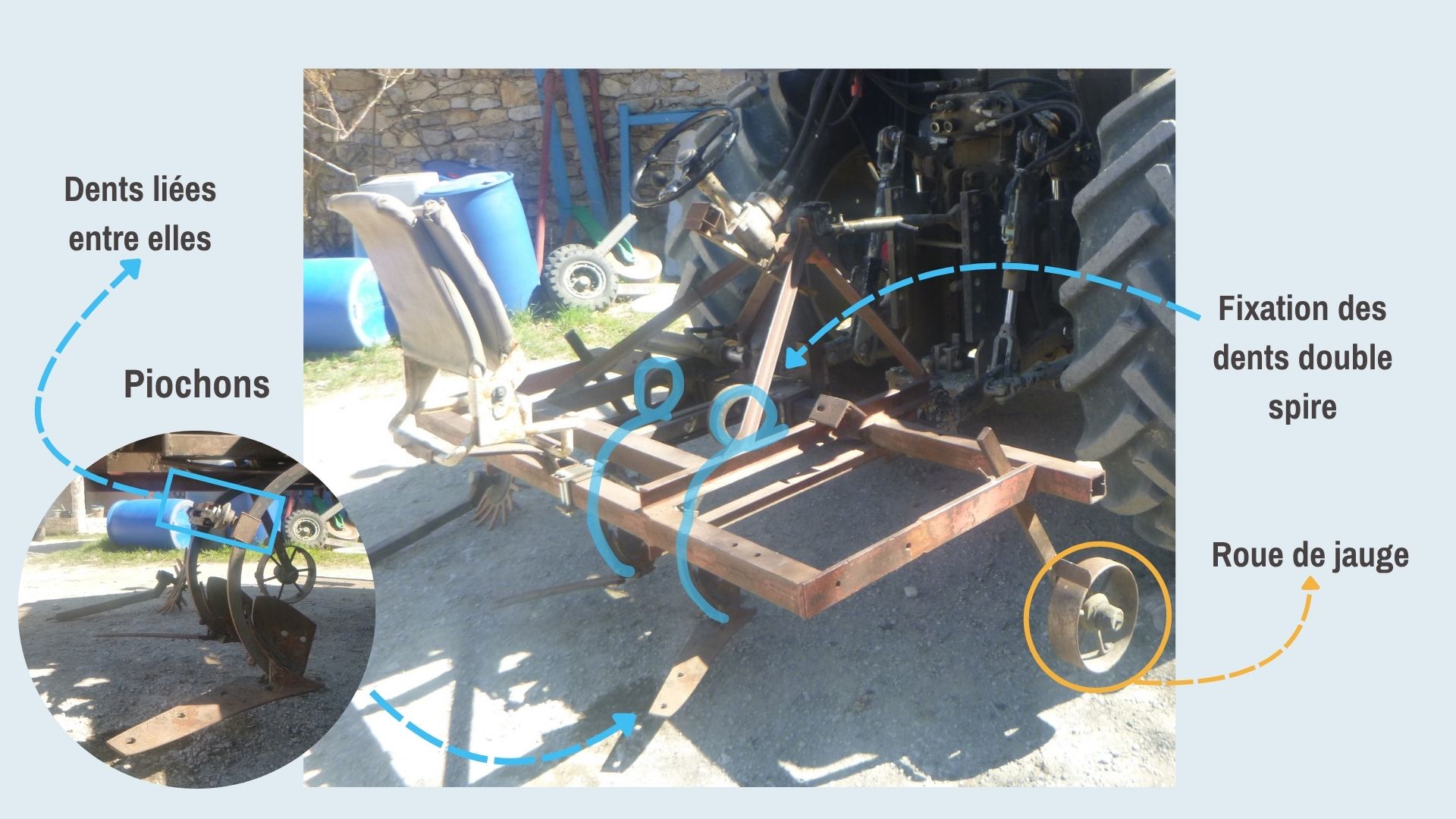

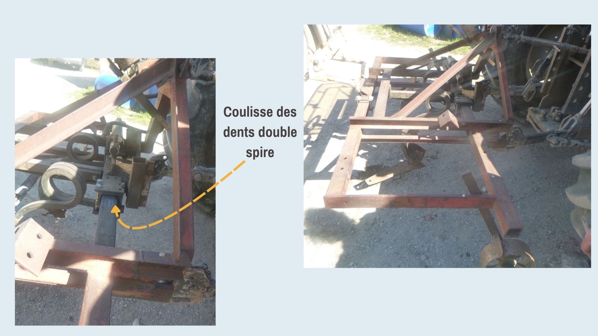

La bineuse repose sur un châssis porté équipé de dents travaillant superficiellement afin de scalper les adventices. L'opérateur installé à l'arrière guide latéralement l'outil à l'aide d'un volant afin de maintenir les dents au plus près du rang.
Selon les besoins, la machine peut recevoir différents équipements : dents supplémentaires pour travailler l'intérieur du rang ou doigts Kress montés sur ressort pour intervenir sur les très jeunes plantations.
Le contrôle de profondeur est assuré par un rouleau de terrage, élément jugé indispensable par Étienne pour garantir un travail régulier malgré les irrégularités du terrain.

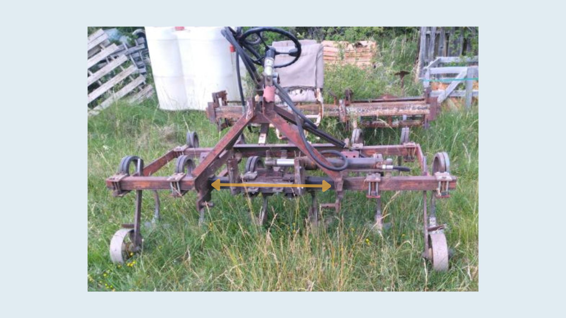

Le guidage demande la présence d'un opérateur dédié afin de maintenir les éléments de désherbage au plus près des cultures.
Comme tout système coulissant, le déport latéral doit être suffisamment guidé pour éviter l'apparition de jeu au fil du temps. Étienne a notamment ajouté un système de galet et de glissière pour limiter l'usure et améliorer la précision du guidage.
