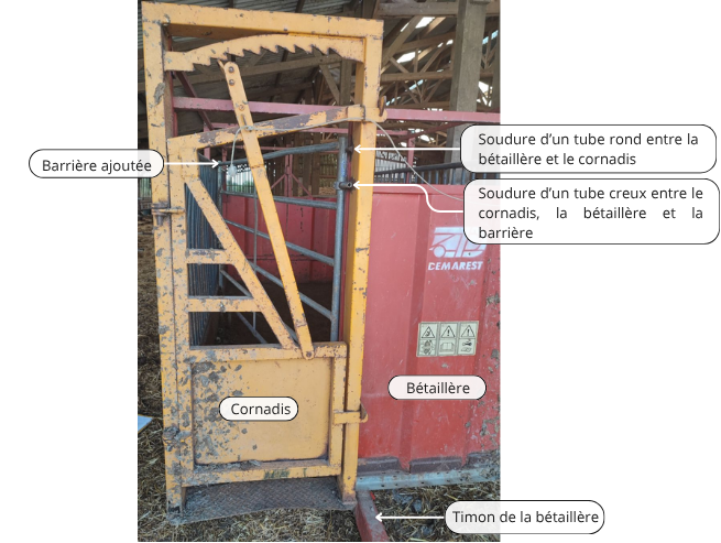

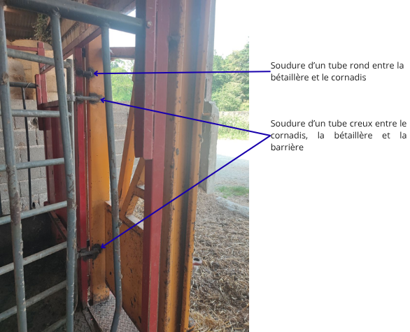

La porte avant de la bétaillère a été remplacée par un cornadis.
Construction :
– Retrait de la porte à l’avant de la bétaillère
– Cornadis et barrière soudés par l’intermédiaire de tubes ronds à la bétaillère
Fonction :
– Faciliter les manipulations et les soins des animaux à faire aux champs. La barrière ajoutée fait la longueur de la bétaillère et participe à la contention des animaux.
Photo annotée de la bétaillère
Schema (14).png (404.22 Kio) Consulté 599 fois
