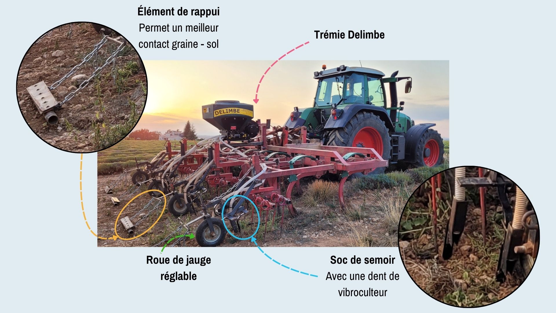

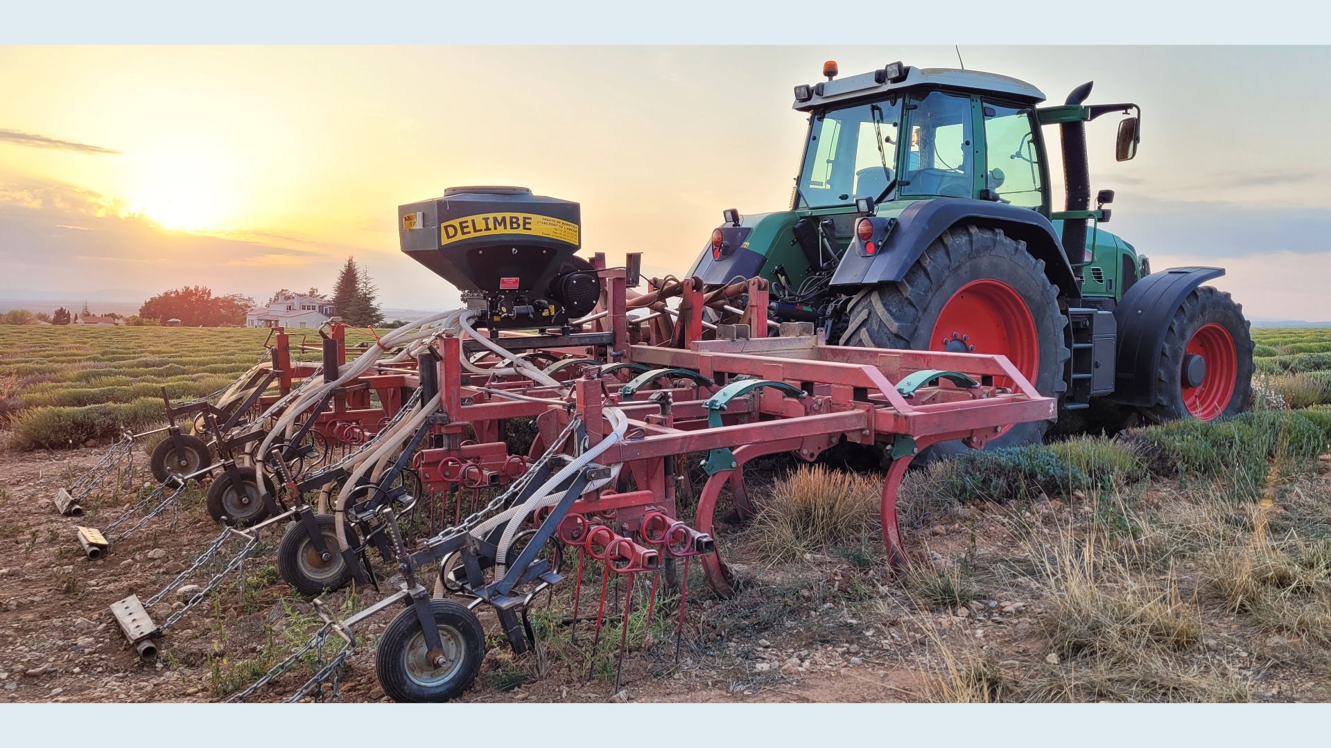

Vincent a adapté un semoir pneumatique sur sa bineuse afin de semer les couverts végétaux pendant le binage. L'ensemble a été réalisé à partir de matériel de récupération et de pièces adaptées sur l'exploitation.

Machine entière.jpg (416.11 Kio) Consulté 527 fois

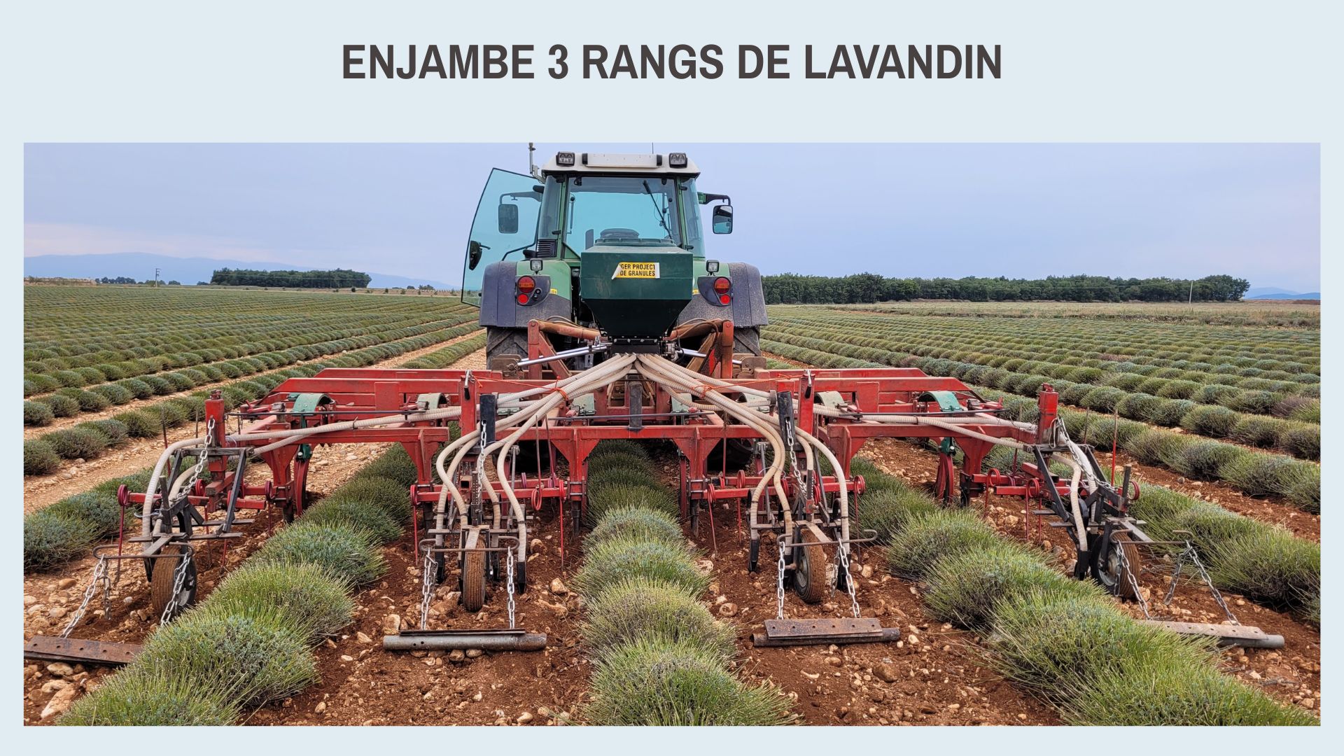

La bineuse-semoir enjambe 3 rangs de lavandin et travaille 3 inter-rangs : deux inter-rangs complets et deux demi-inter-rangs. Les éléments de binage désherbent les inter-rangs, tandis que des dents de vibroculteur préparent le lit de semences. Les socs semeurs déposent ensuite les graines sur 3 lignes de semis par inter-rang.

Vue de derrière.jpg (455.62 Kio) Consulté 527 fois
Caractéristiques
  • Vitesse de travail : 5 à 7 km/h selon les conditions du sol.
  • Un parallélogramme et une roue de jauge par inter-rang permettent de suivre les irrégularités du terrain.
  • Semoir pneumatique équipé d'une turbine électrique assurant le transport des graines jusqu'aux descentes de semis.
  • Cartouches doseuses interchangeables selon la taille des graines.
  • Élément de rappui à l'arrière pour refermer le sillon et favoriser le contact graine-sol.

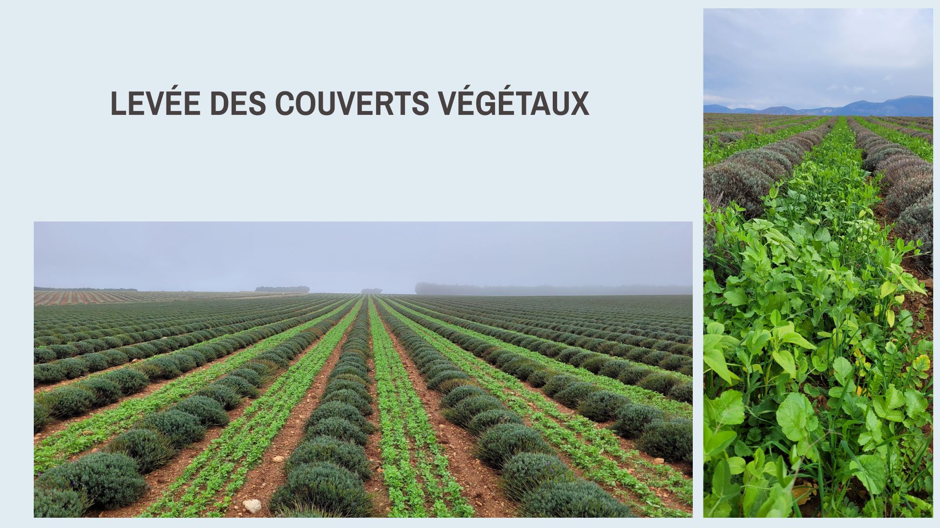

Retours
  • Binage et semis réalisés en un seul passage.
  • Bonne levée des couverts végétaux.
  • Outil simple à reproduire.
  • Aucun problème particulier depuis sa mise en service.
Photo de Vincent Bergiers
Levée des couverts végétaux.jpg (393.71 Kio) Consulté 527 fois
