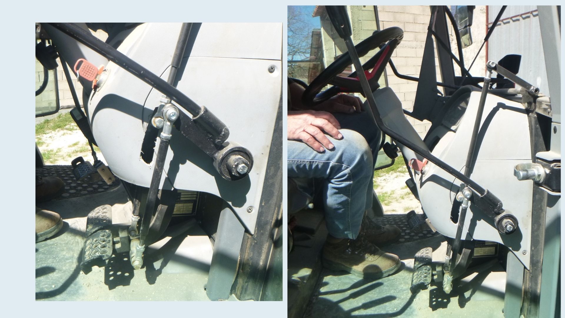

    Freins mécanique

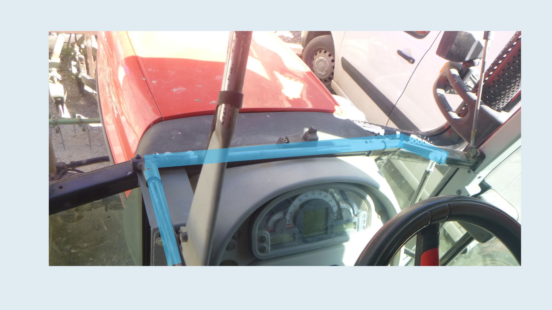

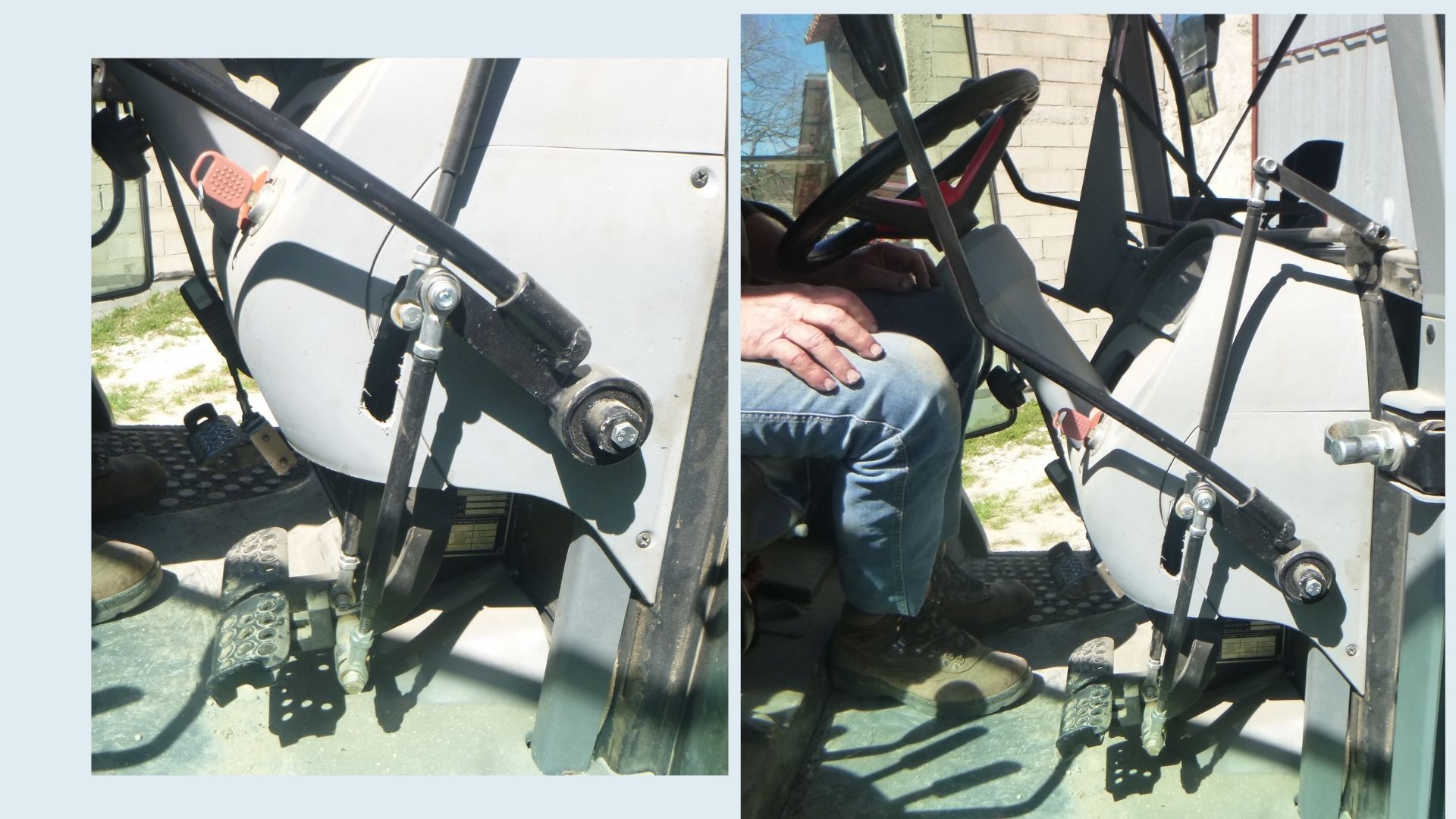

    Le système agit directement sur les deux pédales de frein grâce à une tringlerie commandée par des leviers manuels. Les pédales peuvent rester couplées pour freiner simultanément les deux roues ou être désaccouplées afin d'actionner indépendamment le frein gauche ou droit, comme sur le tracteur d'origine. La faible force nécessaire au niveau des freins hydrauliques facilite cette adaptation.
    Frein mécanique.jpg (183.17 Kio) Consulté 661 fois
    Frein mécanique vue de côté.jpg (269.21 Kio) Consulté 661 fois

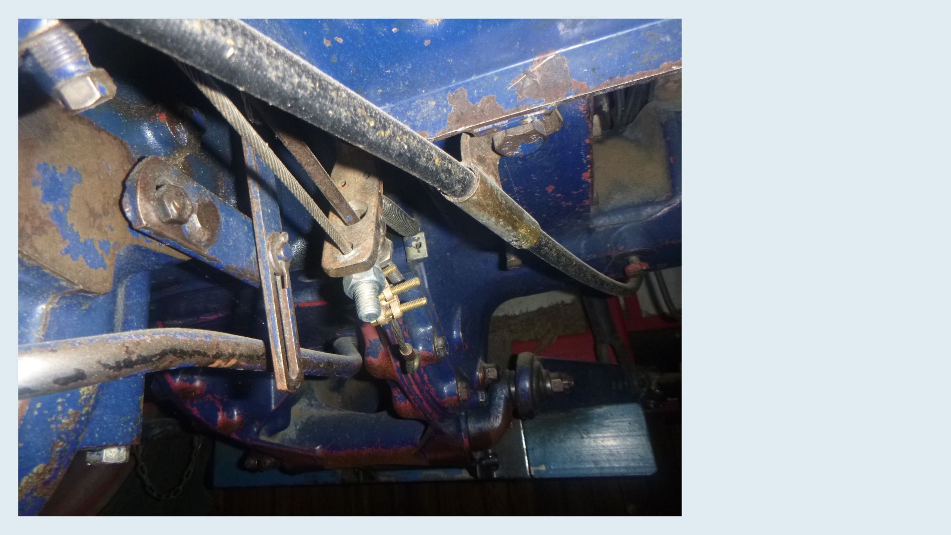

    Freins mécaniques à câble
    Sur les anciens tracteurs équipés de freins mécaniques, le fonctionnement est différent. Les commandes d'origine ont été remplacées par un système de câbles et de gaines permettant de transmettre l'effort exercé sur les leviers jusqu'aux mécanismes de freinage situés au niveau des roues.
    Frein à cable.jpg (210.53 Kio) Consulté 661 fois

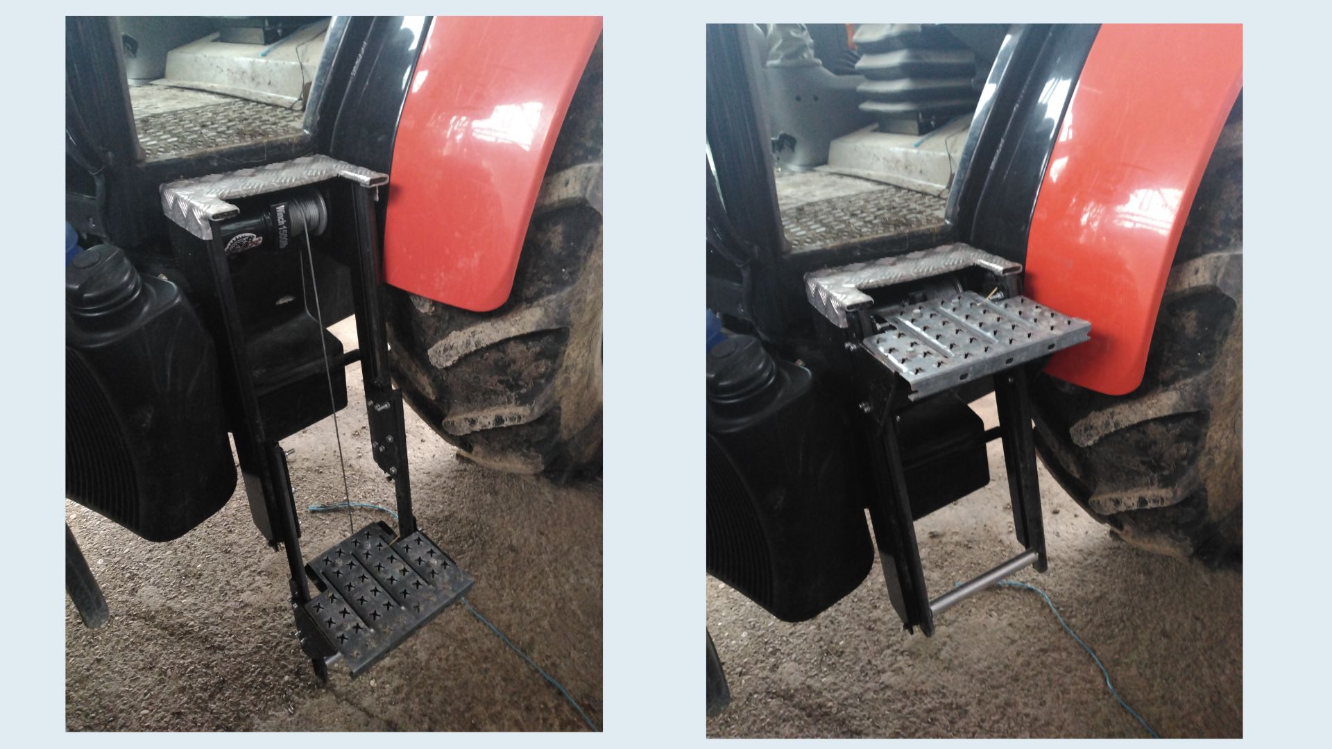

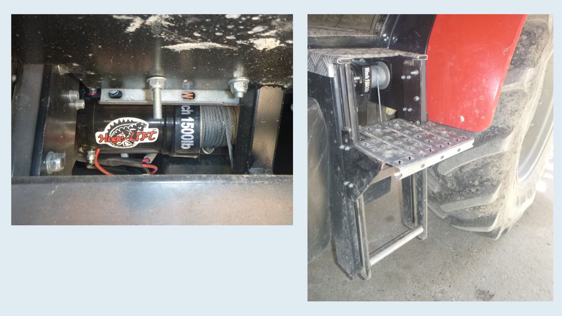

    Le lève-personne est équipé d'un petit treuil électrique qui enroule un câble afin de hisser l'utilisateur jusqu'au poste de conduite. Ce système permet de monter sur le tracteur sans avoir à se hisser avec les bras.
    Lève personne deux positions.jpg (247.99 Kio) Consulté 661 fois
    Caractéristiques
    • Treuil électrique d'entrée de gamme (environ 70 €).
    Lève personne zoom.jpg (237.66 Kio) Consulté 661 fois

      • Le dimensionnement des tringleries est primordial : elles doivent être suffisamment rigides pour transmettre l'effort de freinage sans se déformer.
      • Le calcul des longueurs de leviers et des rapports de démultiplication est indispensable afin d'obtenir un freinage efficace tout en conservant un effort raisonnable pour le conducteur.

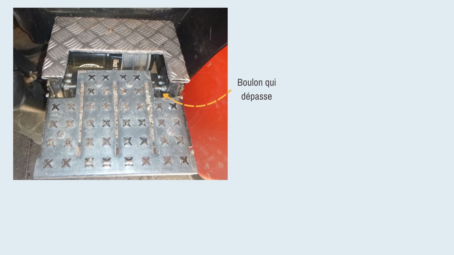

      • Certains éléments saillants (boulons) mériteraient d'être protégés afin de limiter les risques d'accrochage ou de blessure.
      Lève personne boulon.jpg (137.59 Kio) Consulté 661 fois
      • Une évolution envisagée consiste à maintenir la plateforme en position intermédiaire lorsqu'elle n'est pas utilisée, afin que les personnes valides puissent accéder au tracteur sans actionner le treuil et ainsi limiter son usure.

      Ces adaptations permettent à Denis d'utiliser différents tracteurs de manière autonome, tout en conservant leur fonctionnement d'origine pour les autres utilisateurs. Étienne souligne toutefois que les adaptations liées au freinage sont les plus longues et les plus délicates à concevoir, car elles nécessitent de trouver le bon compromis entre solidité, ergonomie et efficacité. Comme pour l'ensemble de ses réalisations, ces systèmes continuent d'être améliorés au fil de leur utilisation.
