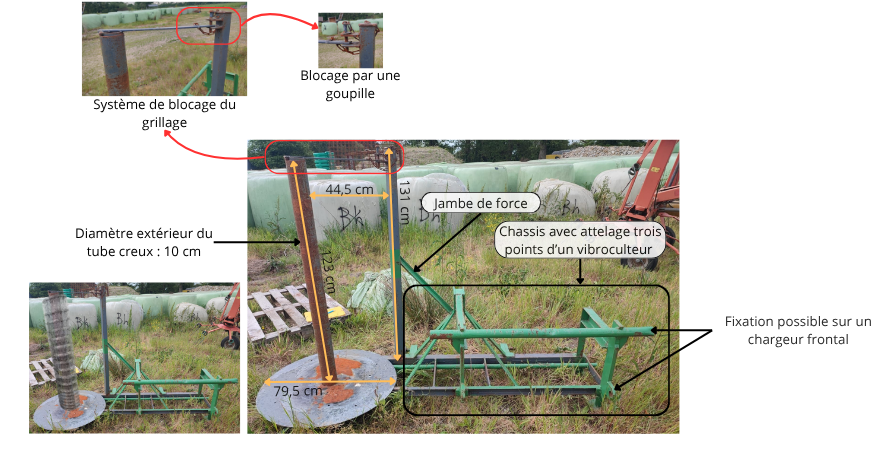

Contexte : Hugo et Beatrijs, dans le sud du Morbihan, possèdent un troupeau de brebis laitières et une quarantaine de vaches laitières élevées sur 90 ha. Les vaches comme les brebis sont traites une fois par jour. Le lait de brebis est transformé sur la ferme alors que le lait de vache est majoritairement vendu en coopérative. Avant eux, le cédant a autoconstruit un dérouleur de grillage à mouton, toujours utilisé sur la ferme.
Construction :
– À partir du châssis d’un ancien vibroculteur.
Utilisation :
Le dérouleur, fixé sur le chargeur du tracteur, est incliné afin de faciliter l’insertion du grillage autour du tube creux.
Une fois dans le champ, le début du grillage est fixé au premier piquet. Puis, en avançant ou reculant avec le tracteur, le grillage se déroule.
Le disque sur lequel repose le grillage est immobile. La force exercée étant importante, un système de blocage permet d’éviter que le grillage ne sorte du cylindre central.
Photos annotées du dérouleur de grillage à mouton.
Schéma 1(1).png (496.58 Kio) Consulté 225 fois
Inconvénient :
Lorsque la bobine de grillage est insérée dans le cylindre, des mailles du grillage peuvent se coincer et se casser. Il faudrait donc créer un cylindre plus large que celui sur le dérouleur. Ce cylindre serait inséré dans la bobine pour faciliter sa mise en place sur le dérouleur.
