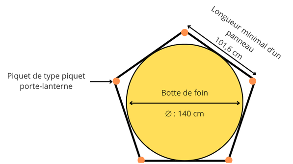

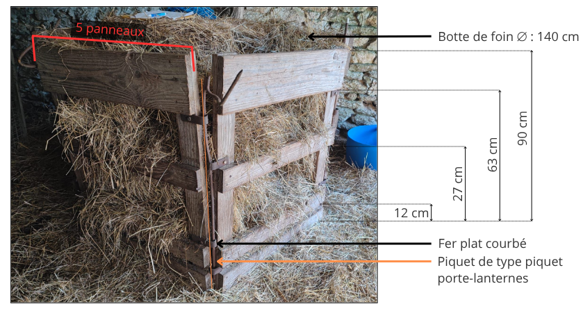

Contexte : Dans le sud-Finistère un couple élève chèvres et de vaches laitières. Les deux troupeaux sont conduits en monotraite. La totalité du lait produit est transformé en une diversité de produits laitiers.
Autoconstruction à partir de :
- planches en bois
- fers plats courbés
- piquets de type pique porte-lanternes
Photo annotée du râtelier vue de face.
Schéma 1(9).png (624.62 Kio) Consulté 262 fois
Schéma du râtelier vue de dessus.
Schéma 1(10).png (40.93 Kio) Consulté 262 fois
Si c’était à refaire :
– L’avant dernière planche, près du sol, a mettre plus haute car les chevreaux arrivent à entrer dans le râtelier.
