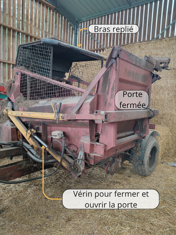

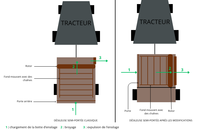

Contexte : 2 frères passionnés de bricolage et installés sur une ferme dans le nord de l’Ille-et-Vilaine élèvent une soixantaine de vaches laitières. Le lait produit par le troupeau de race Normande et Prim’Holstein est collecté par Biolait.

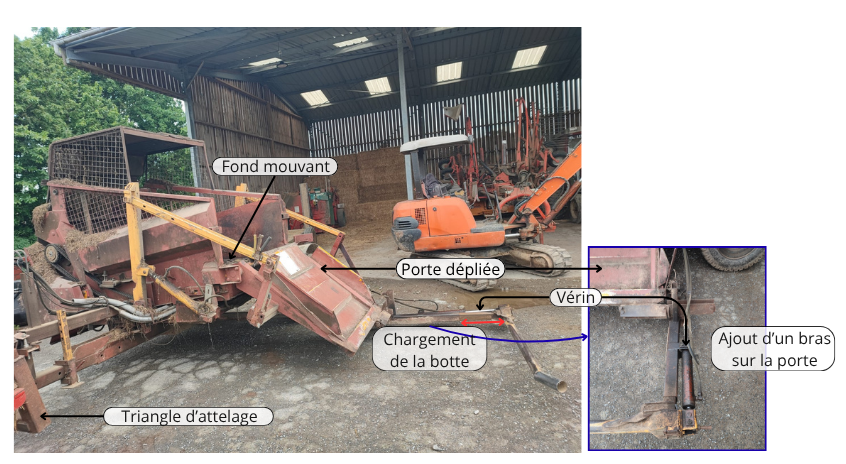

Les deux frères ont modifié une désileuse pailleuse achetée d’occasion, le chargement de la botte se fait désormais sur le côté.
Utilisation : Les éleveurs alignent, dans la cour, plusieurs bottes rondes d’ensilage sur chant, avant de commencer la distribution. Puis, avec le bras ajouté sur la désileuse, ils prennent au fur et à mesure chaque botte. Ils gagnent ainsi du temps puisqu'ils ne doivent pas charger chaque botte dans la désileuse avec un autre engin.
Construction :

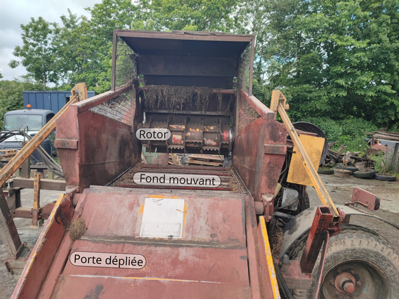

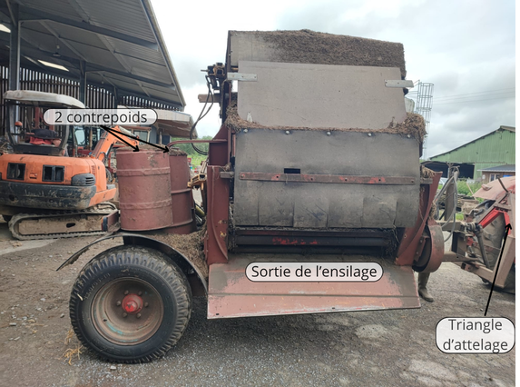

– Changement de sens du fond mouvant et de la porte
– Ajout d’un bras sur la porte, ajustable grâce à un vérin
Coût :
– Achat d’une désileuse pailleuse sur Leboncoin pour 1 500€
Schéma comparant une désileuse classique et la désileuse modifiée.
Schéma 1(17).png (26.39 Kio) Consulté 67 fois

Photos annotées de la désileuse.
Schéma 1(21).png (434.22 Kio) Consulté 67 fois
