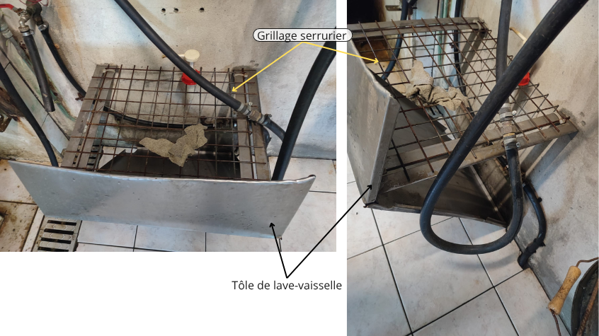

Contexte : 2 frères passionnés de bricolage et installés sur une ferme dans le nord de l’Ille-et-Vilaine élèvent une soixantaine de vaches laitières. Le lait produit par le troupeau de race Normande et Prim’Holstein est collecté par Biolait.

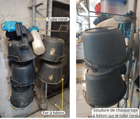

En fin de traite et une fois les veaux nourris, les seaux sont lavés dans un évier créé avec une tôle de lave-vaisselle et du grillage serrurier. Les seaux sont ensuite mis à sécher sur un égouttoir lui aussi autoconstruit. L’égouttoir est fixé au mur et n’a donc pas de pieds pour faciliter le lavage de la laiterie.
Photos annotées de l'évier pour laver les seaux.

Photos annotées de l'égouttoir.
