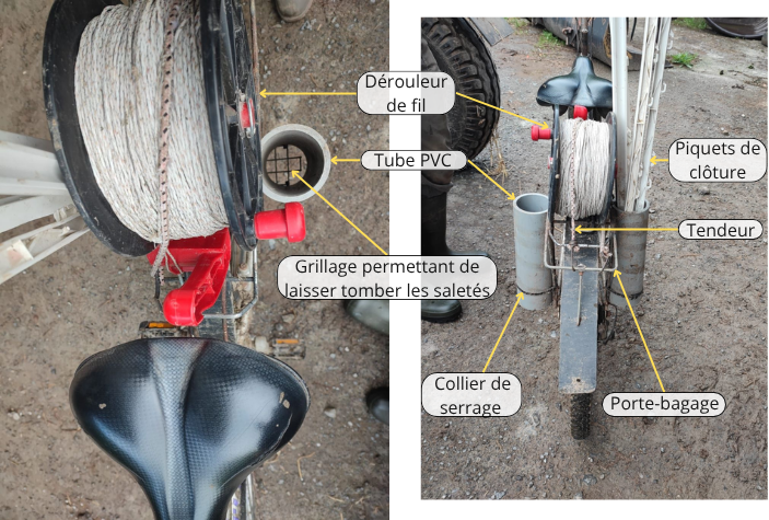

Contexte : 2 frères passionnés de bricolage et installés sur une ferme dans le nord de l’Ille-et-Vilaine élèvent une soixantaine de vaches laitières. Le lait produit par le troupeau de race Normande et Prim’Holstein est collecté par Biolait.
Sur le GAEC, les vaches sont nourries 100% à l’herbe, une partie des clôtures a donc besoin d’être régulièrement déplacée. Pour ce faire, sur un vélo, les éleveurs sont venus ajouter tout le nécessaire de clôture. Ainsi, lorsque les vaches sont rentrées pour la traite, les éleveurs peuvent modifier les clôtures pour étendre ou modifier la zone de pâturage.
Photos annotées du vélo. (photo de gauche : vue de dessus, photo de droite : vue de derrière).
