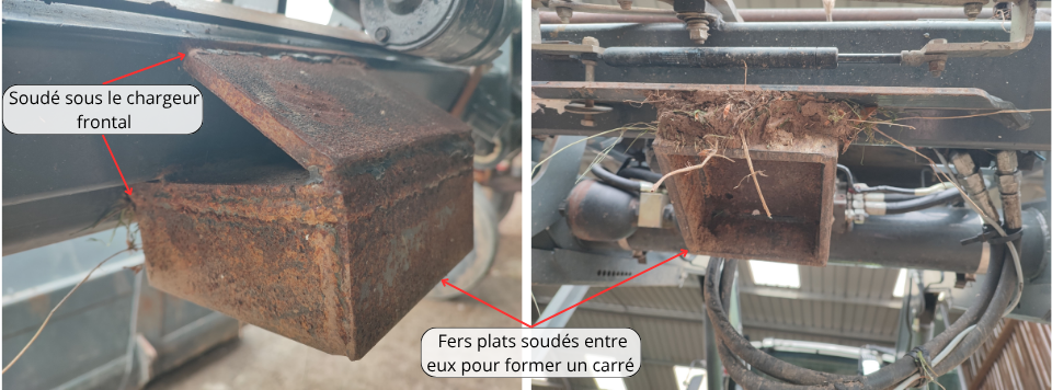

Pour enfoncer les piquets des clôtures qui restent de façon permanente, les éleveurs ont soudé un carré sous le chargeur frontal.
Utilisation :
– Le piquet est pré-enfoncé dans le sol à la main de manière à le faire tenir debout
– Le carré soudé sur le chargeur est positionné au-dessus du piquet puis le chargeur est abaissé enfonçant ainsi le piquet.
Construction :
– Fers plats soudés entre eux pour former un carré
– Carré soudé sous le chargeur frontal
Photos annotées du carré soudé (à gauche : vue de profil, à droite : vue de dessous).
