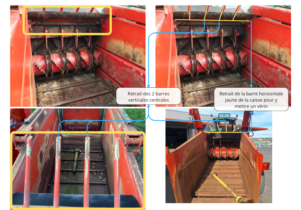

Photos annotées de la désileuse pailleuse avant les modifications.

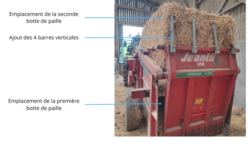

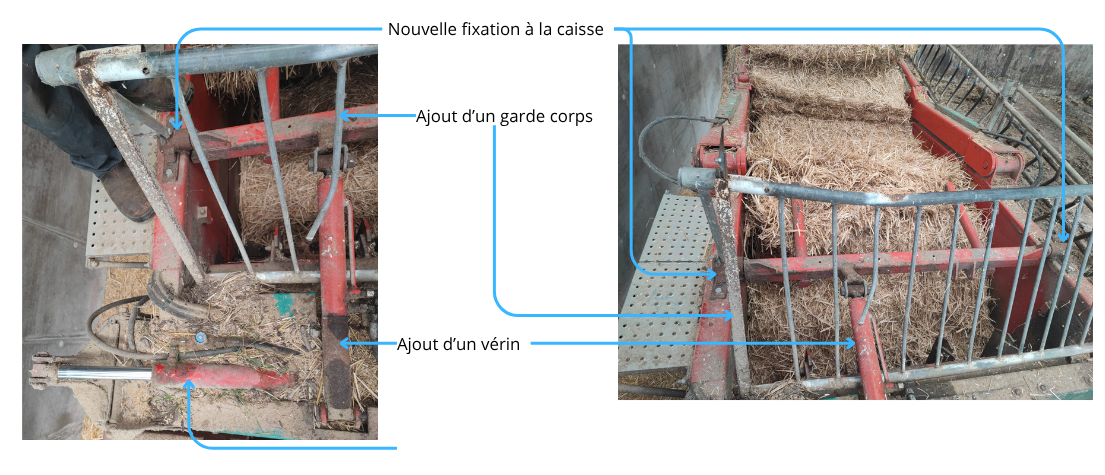

Photos annotées de la pailleuse une fois les modifications réalisées.
Schéma 1(35).png (456.31 Kio) Consulté 542 fois

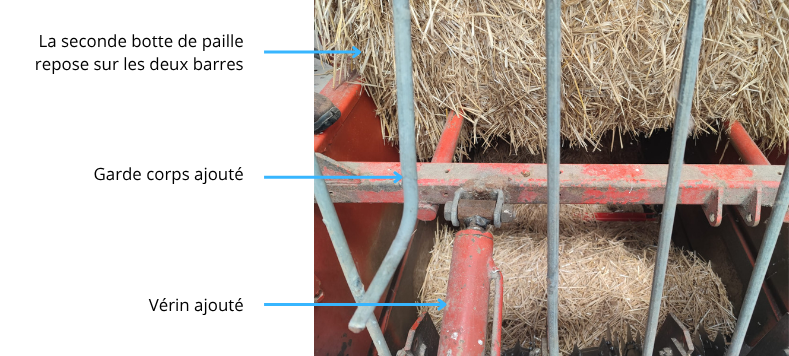

Utilisation :
– Grâce au vérin, les deux barres sur lesquelles la botte repose peuvent s’incliner dans la caisse de la pailleuse et ainsi y faire tomber la botte.
Conseil :
– Placer la botte du dessus de façon à ce que les noeuds des ficelles soient en haut pour les retirer plus facilement
