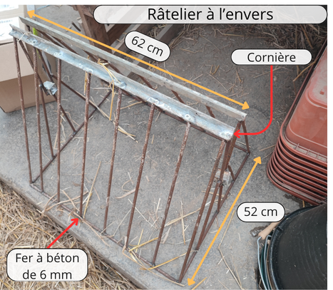

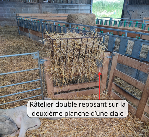

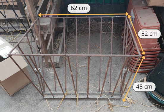

Construction d’un râtelier double pour brebis à partir de :
– Fers à béton
– Cornières
Photo annotée du râtelier sur une claie.
