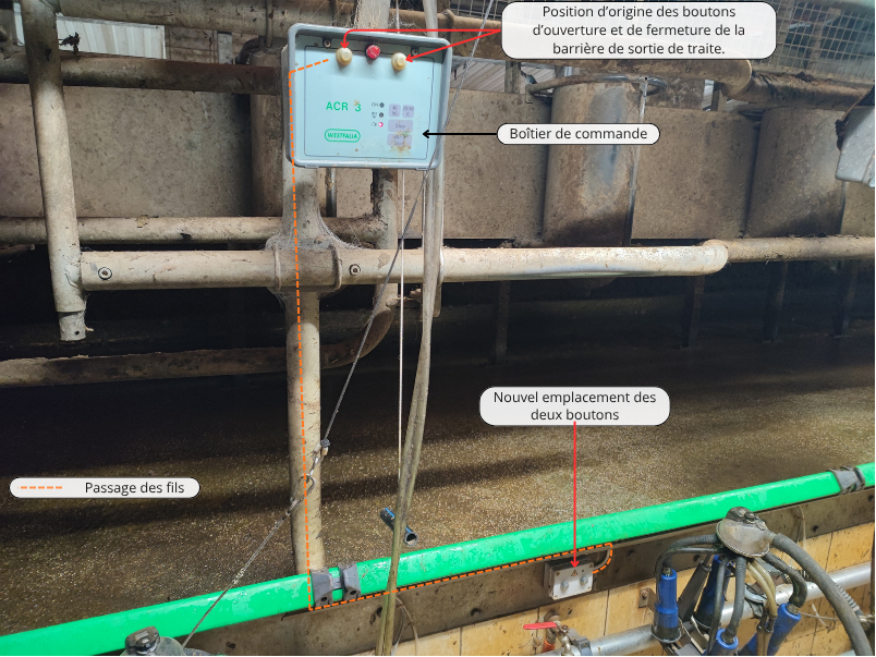

Contexte : Stéphane sur sa ferme du Morbihan trait 2 fois par jour une quarantaine de vaches. Les vaches sont nourries à l’herbe et à partir de céréales produit sur la ferme. Le lait obtenu est ensuite vendu à Biolait.
Installation :
– Salle de traite 2x5
– Barrières en entrée et sortie de traite avec des vérins pneumatiques
Pour cesser de lever les bras jusqu’aux boutons pour ouvrir ou fermer la barrière, l’éleveur à déplacer les boutons présents sur le boîtier de commande sous le quai de traite.
Photo annotée du déplacement des boutons sous le quai de traite.
Schéma 1(58).png (1.04 Mio) Consulté 583 fois

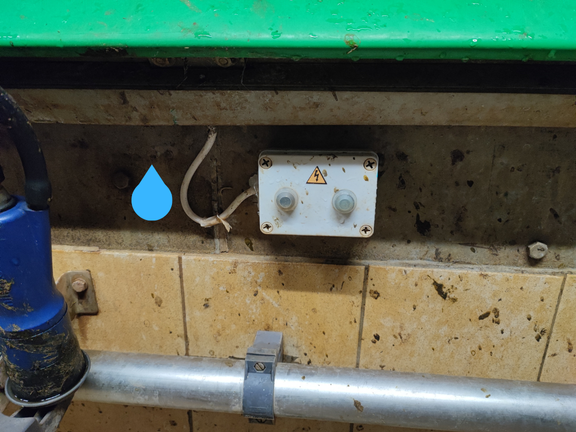

Conseil : Positionner le câble de manière à former une forme de goutte d’eau avant le boîtier. Ainsi, l’eau qui coule le long du câble tombe au bas de la goutte et de n’entre donc pas dans le boîtier.
Schéma 1(59).png (516.68 Kio) Consulté 583 fois
