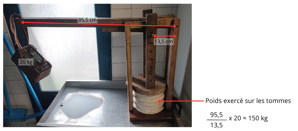

Contexte : Dans le sud-Finistère un couple élève chèvres et de vaches laitières. Les deux troupeaux sont conduits en monotraite. La totalité du lait produit est transformé en une diversité de produits laitiers.

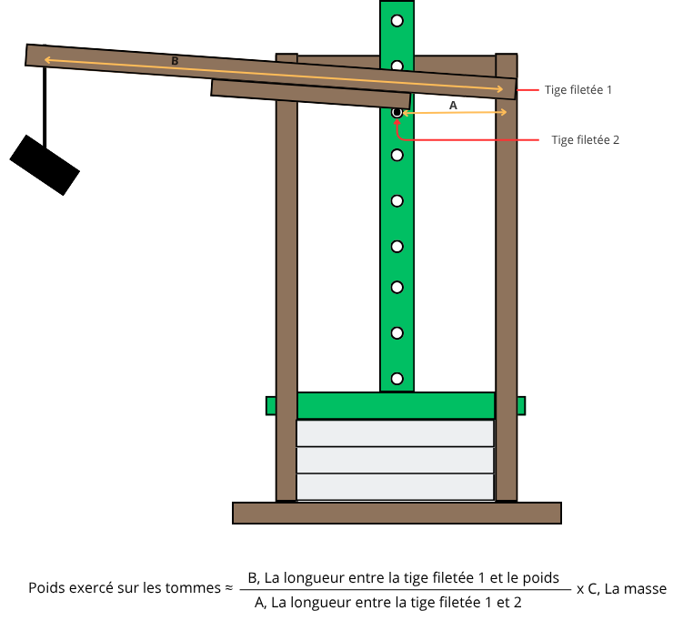

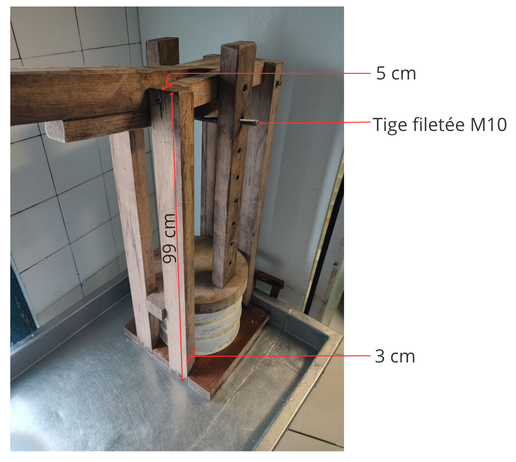

Photo annotée de la presse vue de face.
Schéma 1(5).png (469.68 Kio) Consulté 319 fois
Schéma de la presse vue de face.
Schéma 1(6).png (36.59 Kio) Consulté 319 fois

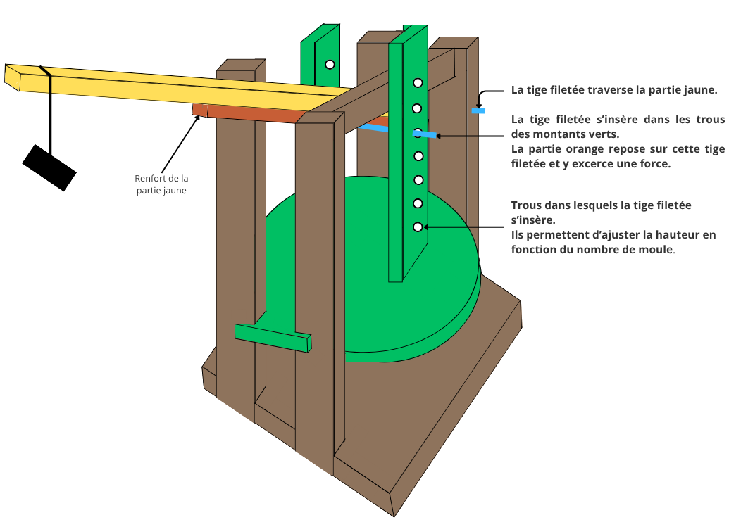

Photo annotée de la presse vue de profil.
Schéma 1(7).png (323.86 Kio) Consulté 319 fois
Schéma de la presse vue de profil.
Schéma 1(8).png (80.9 Kio) Consulté 319 fois
Si c’était à refaire :
– Pour la tige filetée qui s’insère dans les trous des montants verts (cf. schéma ci-dessus) prévoir une tige filetée de 12 mm ou un tube rond.
Amélioration possible :
– Autre moyen de fixation que la serre-joint pour le fixer à la table
Temps de construction :
– 1 heure

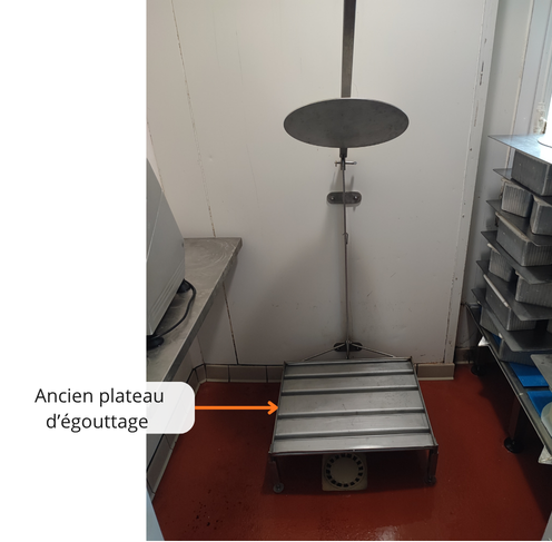

Contexte : Le GAEC de la Rousselière, en Loire Atlantique, est une ferme collective labellisée agriculture biologique. La ferme élève des vaches laitières et des porcs et cultive des céréales. Une partie du lait, collecté lors de la monotraite, est transformé à la ferme en divers fromages. Les céréales sont quant à elles utilisées pour produire des pains et brioches.
Dans le laboratoire de transformation, une presse manuelle a été mise en plan par Jérémy, membre du GAEC, et conçue par un ami soudeur au GAEC. Cette presse vient en complément des presses hydrauliques déjà présentes.
La plateforme sur laquelle les moules sont posés est un plateau d’égouttage de fromages.

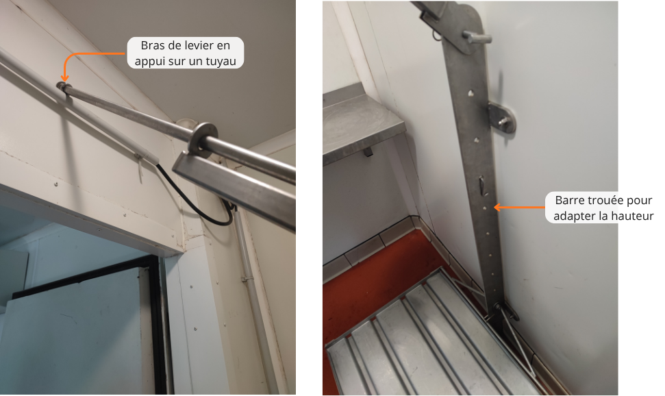

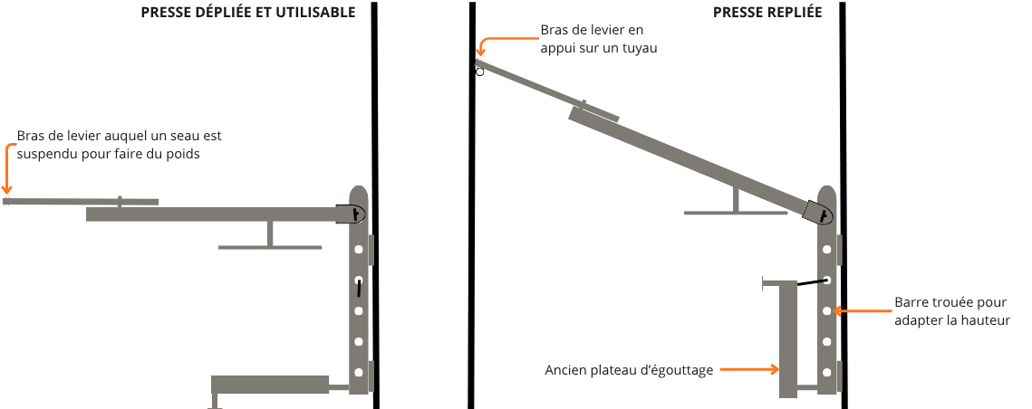

Pour gagner de la place, le plateau d’égouttage peut être replié contre le mur et le bras de levier est en appui sur un tuyau, au-dessus de la porte. Lorsque la presse est utilisée, un poids est placé au bout du bras de levier. La hauteur du bras de levier peut être adaptée grâce à la barre trouée.
Schémas de la presse.
Schéma 2(59).png (36.12 Kio) Consulté 313 fois
