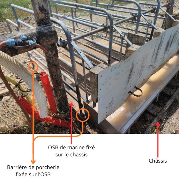

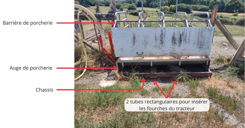

Contexte : Le GAEC de la Rousselière, en Loire Atlantique, est une ferme collective labellisée agriculture biologique. La ferme élève des vaches laitières et des porcs et cultive des céréales. Une partie du lait, collecté lors de la monotraite, est transformé à la ferme en divers fromages. Les céréales sont quant à elles utilisées pour produire des pains et brioches.
Pour nourrir les porcs en extérieur, un cadre métallique a été autoconstruit avec des tubes rectangulaires. Le cadre est également muni de 2 tubes rectangulaires pour insérer les fourches du tracteur. Sur ce châssis est fixée une planche d’OSB de marine et une auge récupérée dans une porcherie. Sur la planche d’OSB sont fixées des barrières de porcherie.
