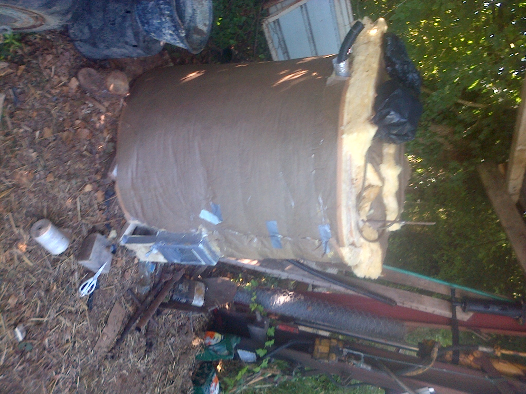

L'isolation,je l'ai faite en laine de verre , 3 couches de 10 cm.par dessus le tout,je vais y scotcher une bache en plastique pour etre totalement etanche a l'air.il faut s'assurer qu'il n'y ai pas de "vide" aux croisement de couche , aux traversées des tuyaux ect.
le socle de 30 cm est remplis de ouate de cellulose.
ça impressionne.le bidon de 200L fait maintenant 1 metre 20 de diametre , comme de hauteur! :)

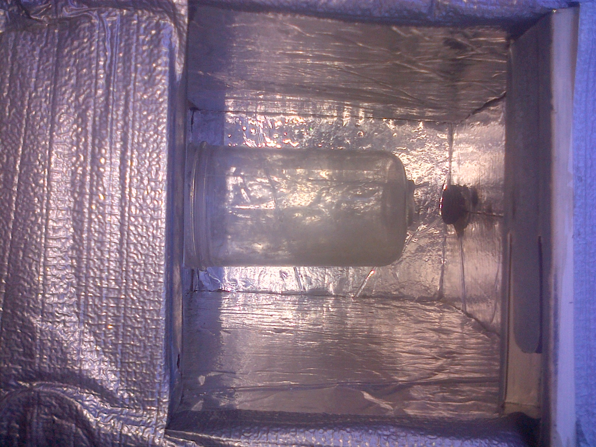

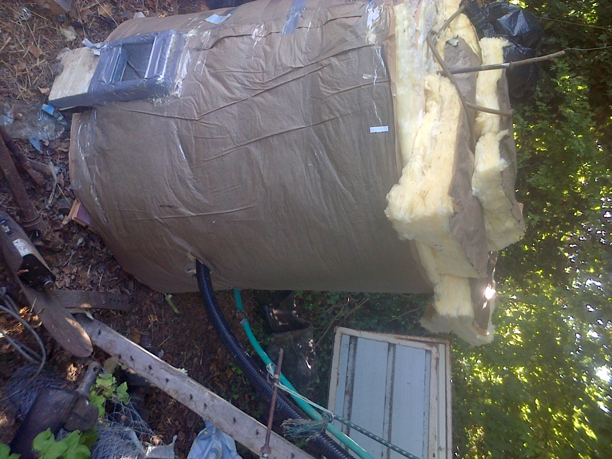

on voit en bas le tuyau vert pour le melange au biogaz et le noir pour l'entrée ou la sortie de la MO /digestat
l'isolation du dessus est provisoire et il manque la bache pour englober le tout
l'interieur du foyer de la chaudiere
