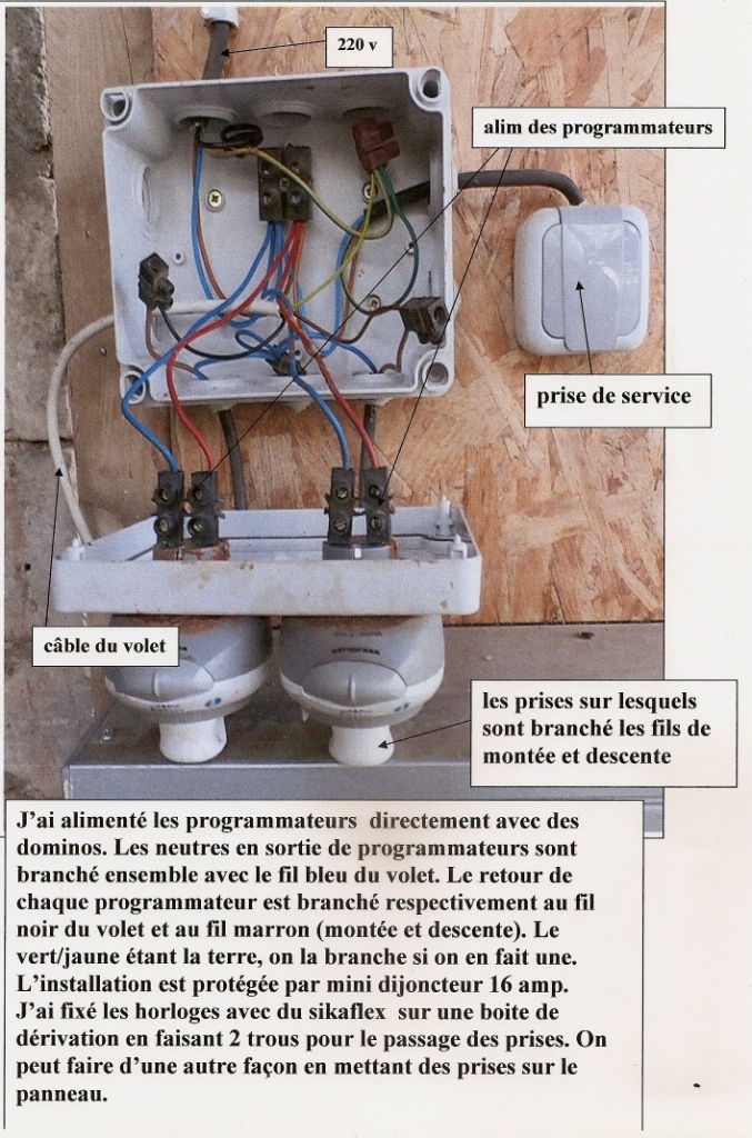

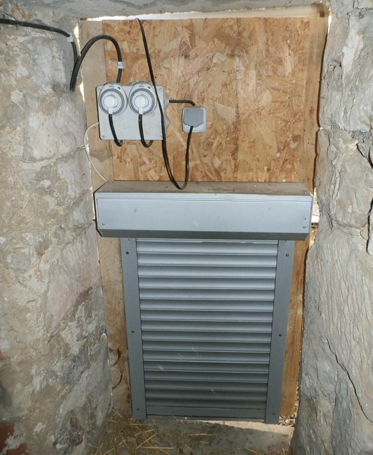

Un simple volet roulant électrique d'occasion et 2 programmateurs,
et c'est tout. Le volet se réduisant a volonté en hauteur et en
largeur. J'envoie des photos et un schéma a ceux qui sont intéressé.
Cordialement.

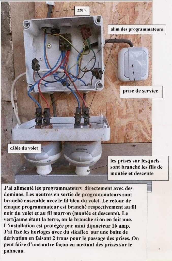

vue intérieure.
vue intérieure.
[attachment=2]P3260001.JPG[/attachment Bonjour,
Je publie quelques photos et quelques explications de mon système d'ouverture d'un poulailler.
Cordialement.Patrick.
