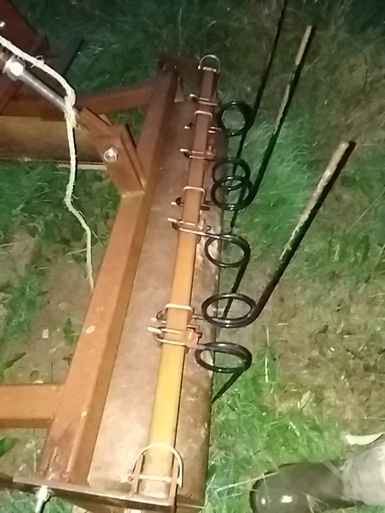

Dans le même acabit, Damien installé à Pocé les bois (35) a utilisé intelligemment ses vieilles dents de herse du cultibuttes anciennes versions(qui ne servaient plus) à l'arrière de son vibroplanche. Les dents sont fixé sur tube carré correspondants. Celui ci est maintenu en place par deux goupilles clips pour tube.
Il n'utilise pas de plastique donc bine bcp. Du coup placé derrière son vibroplanche roulemiette il trace en 4 rangs (ou deux rang ) et très rapidement en inversant le sens de la barre il trace en 3 rang.
Ca facilite grandement les plantations et il ne change plus les positions des dents de herse qui correspondent aux positions de sa bineuse.
