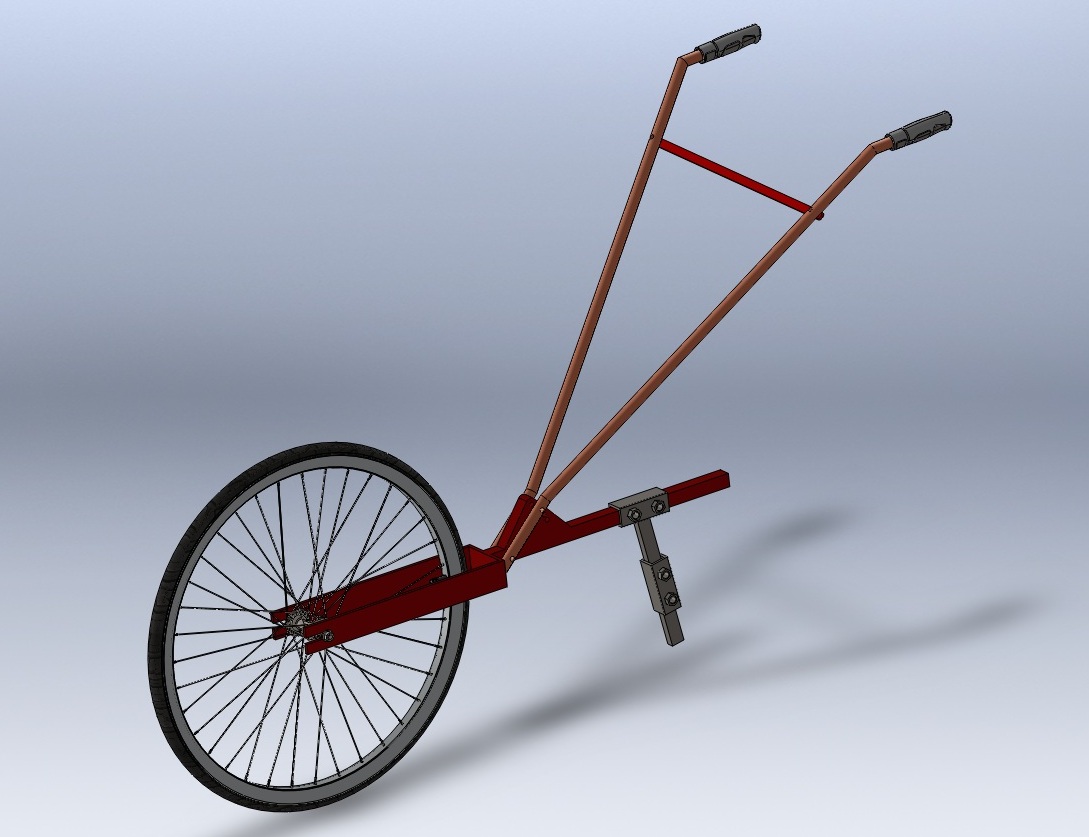

Nouvelle image bitmap (3).jpg (147.8 Kio) Consulté 10530 fois

Yo,
Est-ce que vous avez les dimensions de vos houes ?
surtout les 3 distances entre la roue et le guidon, la roue et l'outils, et l'outils et le guidon (et votre taille si vous avez adapté) ça serait intéressant de faire un tableau de tailles de houes

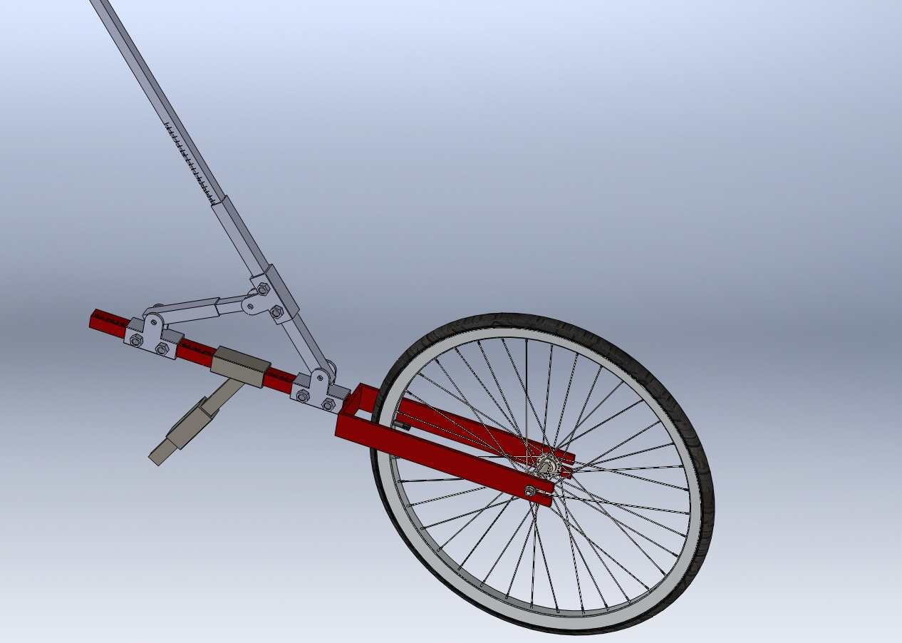

Coucou,
J'ai essayé de dessiner un pousse-pousses réglable qui peut être pratique pour des ateliers d'autoconstruction, en permetant à chacun d'essayer différentes configurations adaptées à son gabarit avant de fabriquer et souder définitivement l'outils. C'est surtout la position de l'outils qui détermine ensuite le comportement de l'outils, on fera en sorte que cette partie reste réglable au final.
En utilisant des pièces de VTT on doit pouvoir faire un système rapidement réglable, qui puisse servir d'outils de démonstration sur les stands adabio pourquoi pas ?
Il y a trois graduations qui permettent d'obtenir des repères - as qui seraient assez compliquées à réaliser je pense sans fraiseuse.
