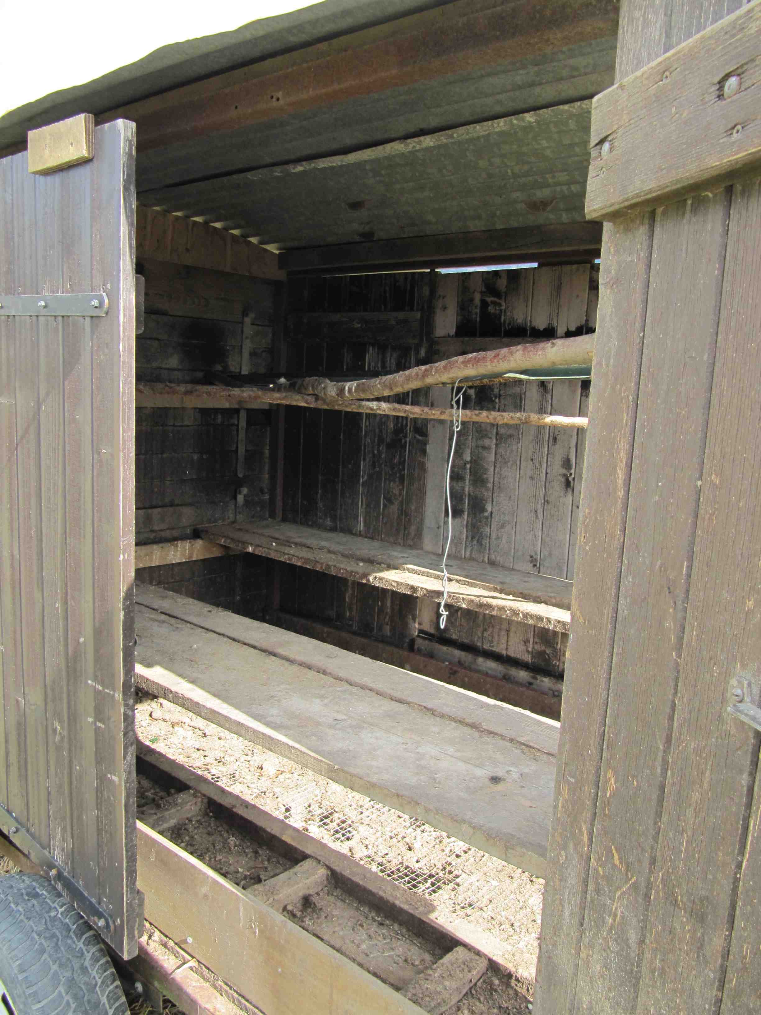

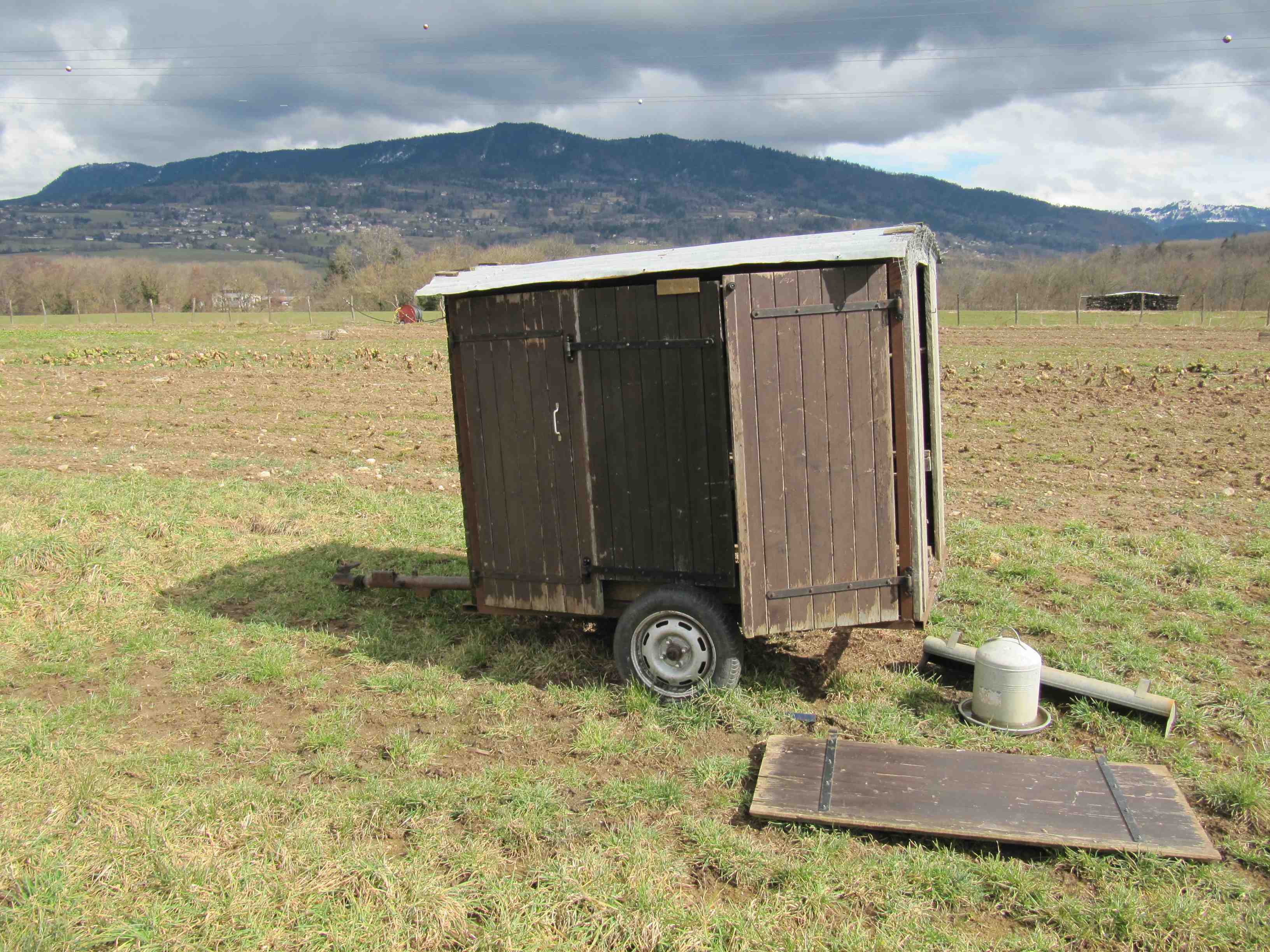

Voici enfin les photos de notre poulailler pour poulets (on ne fait de pondeuses, trop lourd à gérer en hiver)
Poulailler mobile.jpg (586.76 Kio) Consulté 21893 fois
Il est réalisé à partir d'un vieil essieu de remorque auto. Il fait quelque chose comme 2m*1,5m et 1,5m de haut. Ossature metallique à base de tubes carrés. Remplissage avec de vieux volets ce qui nous permet de mieux l'ouvrir au moment de la capture des poulets et de lui faire prendre le gel pour le nettoyer en hiver. Au début, on voulait faire des pondeuses ce qui aurait facilité le ramassage des oeufs
Intérieur poulailler.jpg (354.94 Kio) Consulté 21893 fois
Étage bois pas nécessaire pour des poulets. Sert de marche pied pour accéder aux perchoirs. Nos perchoirs sont trop légers (branches de chataigniers) quand les poulets pèsent 4kg ça plie et casse. Important d'en avoir assez pour tout le monde.
Fond grillagé pour évacuer quelques fiantes et ventiler surtout.

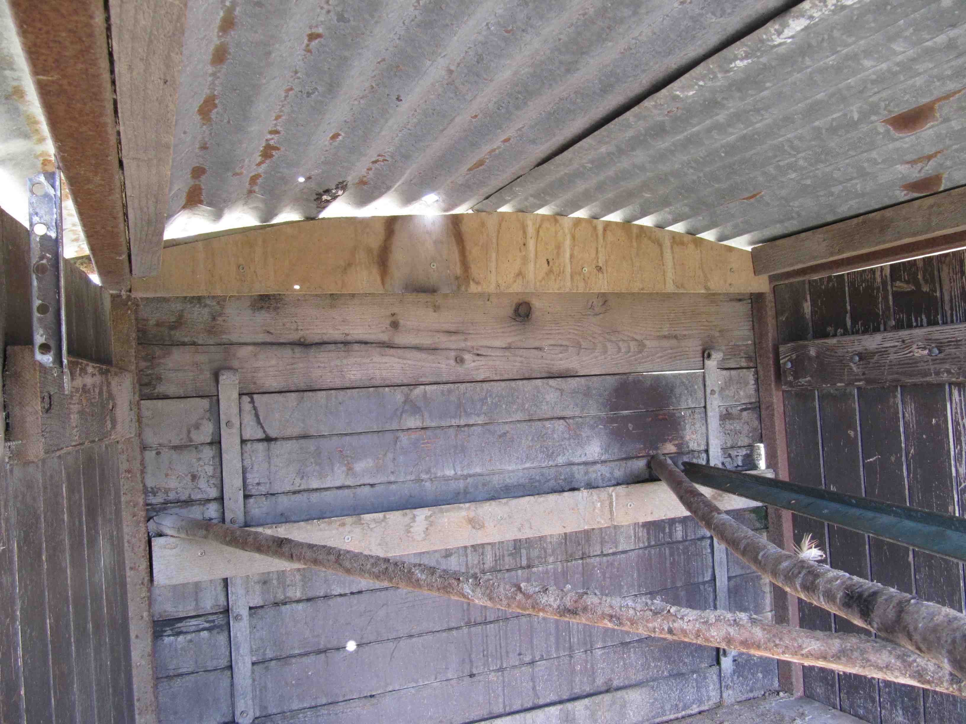

Intérieur poulailler2.jpg (384.65 Kio) Consulté 21893 fois
toit tôle de base.

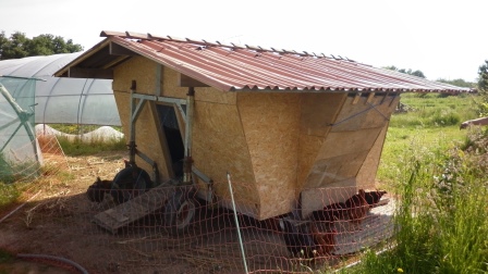

voici ma dernière création un petit poulailler mobile pour 20 volailles en ossature métallique bardage bois

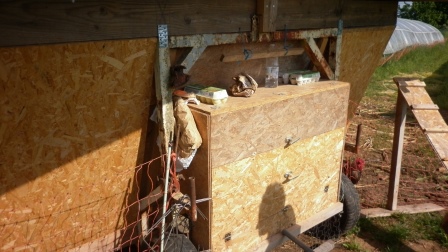

Et voici le poulailler de Cyrille Fatoux :
Construit sur un ancien enjambeur à tabac.
Prévu pour 50 poules pondeuses.
Une trémie sur le côté permet de remplir la mangeoire depuis l'extérieur.
A l'arrière, des trappes donnent directement accès aux pondoirs. Au dessus des trappes se trouve la manette pour fermer la porte du poulailler :

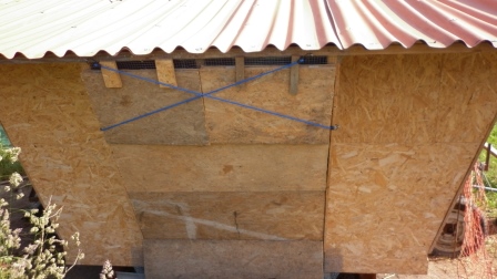

Toujours sur base de remorque :
