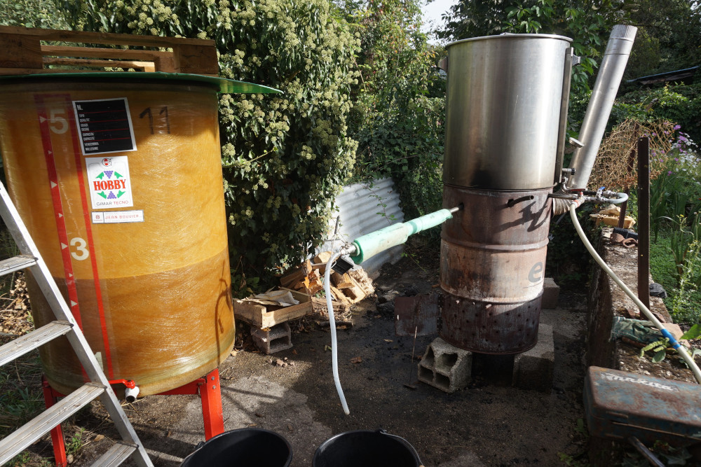

Pour faire suite au post de Guillaume Coudray et à son pasteurisateur =)
Dans le post initial, on parle de sortir le jus à une température suffisante pour qu'il pasteurise aussi les bouteilles, la sonde qui prend la température est montée à la sortie pour contrôler la température du jus juste avant qu'il ne soit mis en bouteille, niquel !
Ce qui n'est pas précisé dans le post de Yann c'est qu'il a aussi isolé ce tuyau droit qui fait suite aux serpentins pour limiter les pertes de chaleur. Je pense que cela ne coûte rien et qu'on évite de perdre quelques (précieux) degrés :)

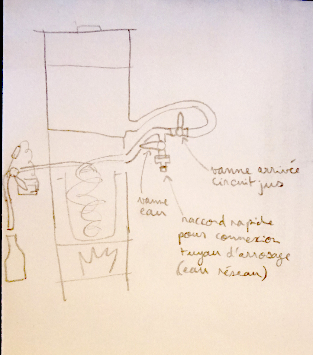

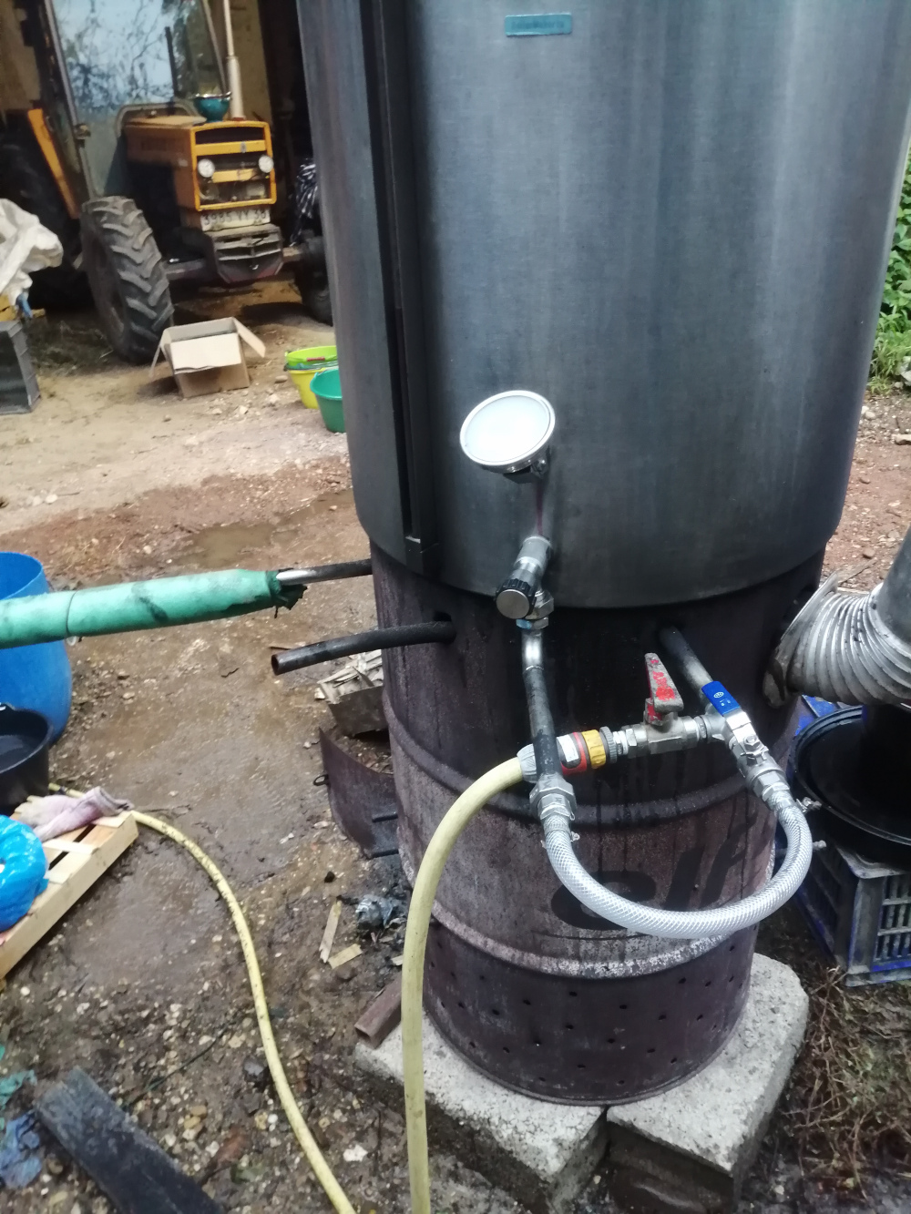

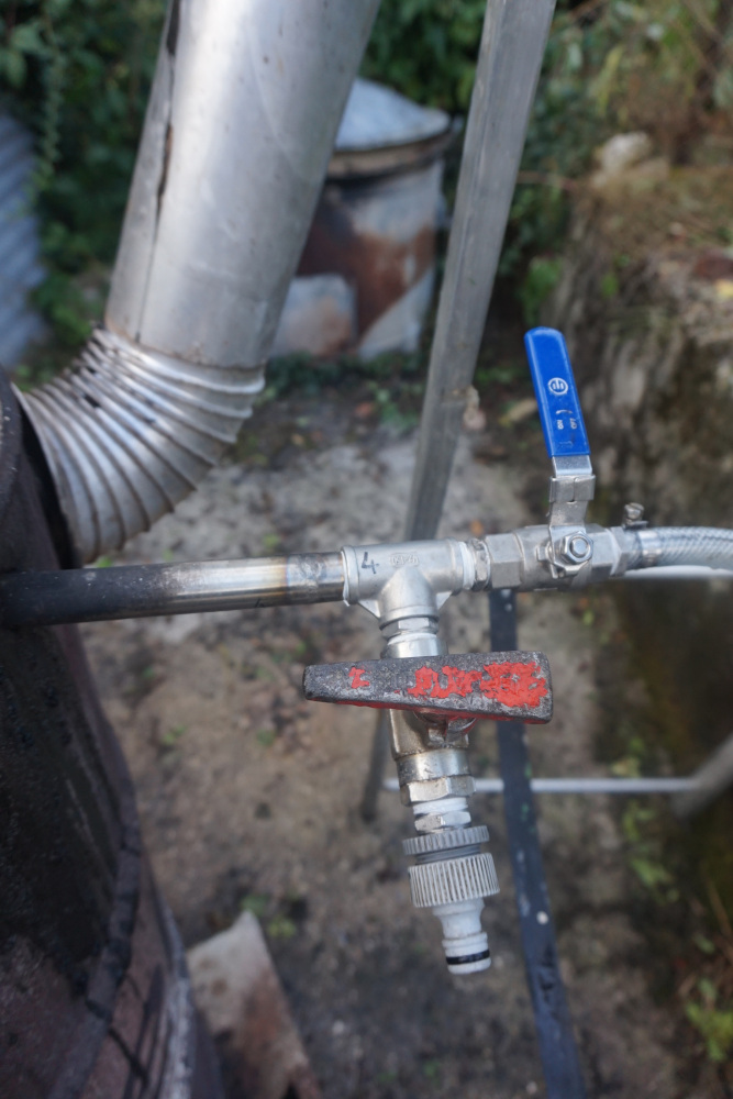

J ai construit un pasteurisateur à bois en 2022, merci pour les plans, détails et conseils! ça fait trois ans qu'on s'en sert pour du raisin, c'est super. On aime le côté "évènement" de le mettre en marche en équipe et qu'il soit assez facilement transportable permet de le prêter à d'autres, ça sert bien.
Après les premières utilisations, j'ai rajouté un tuyau et une vanne et c'est ça que je voulais raconter ici.
On a eu au début des difficultés d'amorçage, pas facile de chasser l'air du serpentin et il fallait remplir beaucoup la cuve pour qu'il y ait assez de poids pour amorcer au début, et si ça se désamorce au milieu c'est galère. Alors la solution a été de rajouter une vanne qui permet de se brancher à l'eau du réseau (tuyau d'arrosage). Avec la pression du réseau, l'amorçage est facile et on passe du circuit d'eau au circuit de jus simplement en fermant une vanne et ouvrant l'autre, facile. En plus c'est très pratique pour le rinçage du serpentin et du circuit à la fin.
Plus clair avec un plan et une photo:
ygrekel
Messages : 11
Inscription : 21 octobre 2016, 23:23
Re: Pasteurisateur à jus au feu de bois pour 50€!
Message par ygrekel »
wah
trop bien, trop la bonne idée.
je dois refaire le miens, l'original qui commence a etre vieux, je vais intégrer cette ingenieuse idée qui effectivement va me simplifier la vie!
mille merci pour ce partage
trop content que mes plans servent (partout dans le monde car j'ai eu plusieurs retours d'afrique et amerique du sud... pour des jus qui font rêver (mangue, goyave...)
Vive la lowtech
