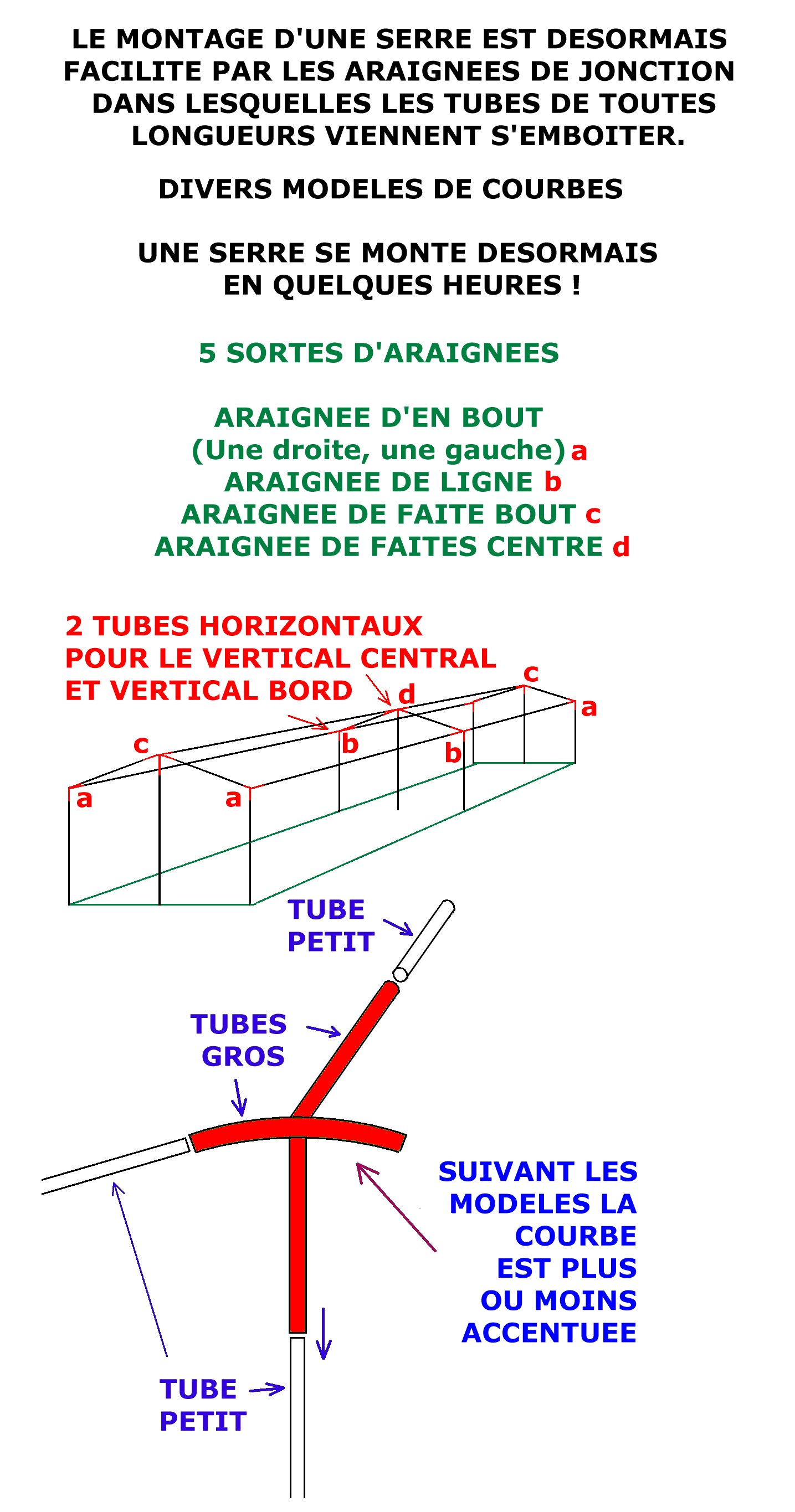

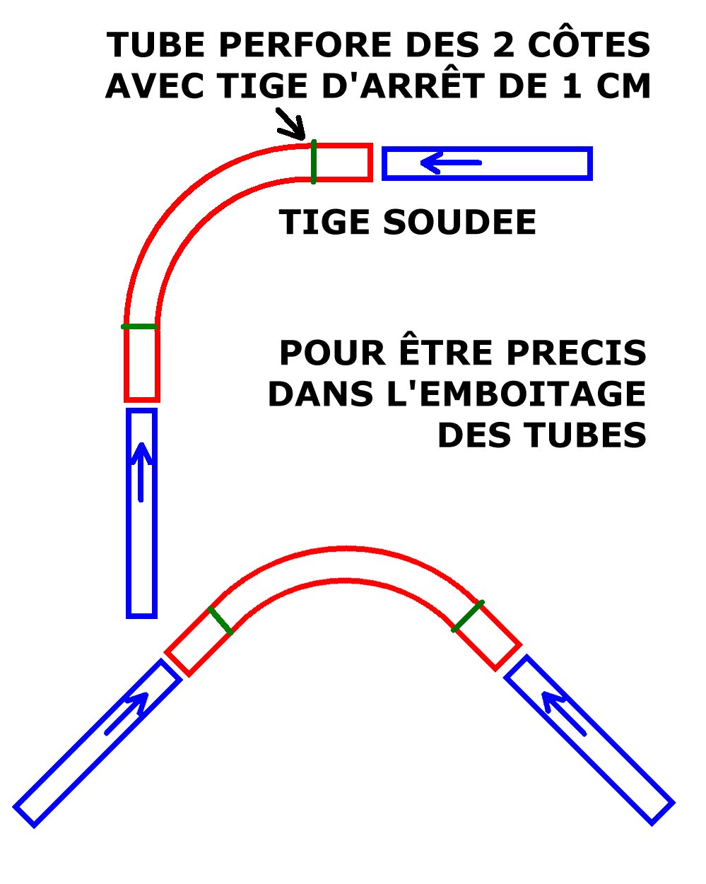

PROBLÈME RÉSOLU POUR ÉVITER LES DÉCHIRURES DU PLASTIQUE
Une astuce qui va permettre à n'importe qui de monter sa serre en quelques heures ! :roll:
Ce sont des tubes (environ 30 cm de long) qui sont soudés en étoiles et permettent d'y introduire dedans des tubes de diamètre moindre. Dans ce que j'ai appelé des 'araignées' peuvent se fourrer d'autres tubes dont la longueur est à votre convenance.
Pourquoi ces arrondis ? Pour éviter de déchirer le plastique car, aux serres chapiteaux il y a parfois des angles un peu trop aigus !
(Peuvent aussi se fabriquer 2 tubes arqués en croix (pour arrondir les angles) et soudés).
:idea:
- Les tubes (de 2 m, 3 ou 4) sont faciles a ranger, à transporter et à faire tenir debout (fixés à un piquet-cornière à chaque angle et aussi en milieu de serre.) ils sont maintenus à la verticale avec 2 fils de fer en bas et en haut du piquet à encoches. Il ne reste plus qu'à mettre les araignées !
- Cela facilite aussi le montage d'une serre intérieure pour une serre doublée de 2 plastiques en 200µ
Voyez plutôt et dites-moi si cela peut vous convenir.
Merci, à +
Courbe de serre.jpg (391.84 Kio) Consulté 21390 fois

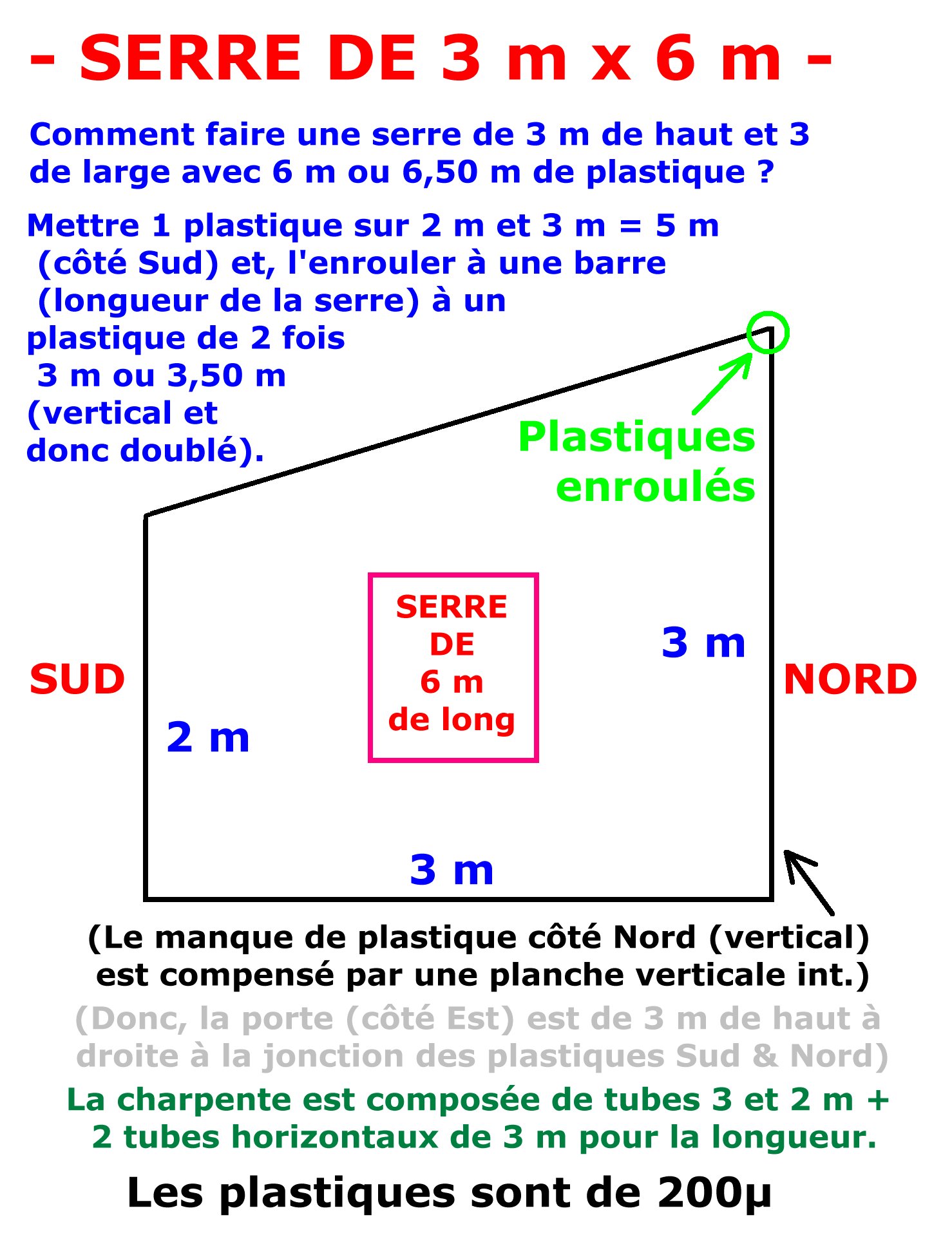

Courbes serre 2.jpg (684.53 Kio) Consulté 21342 fois
Publié : 14 janvier 2021, 14:52
par SERRE du SUD
PS: rajout d'un arrêt sur le tube courbé.
Courbes serre 3.jpg (121.83 Kio) Consulté 21231 fois

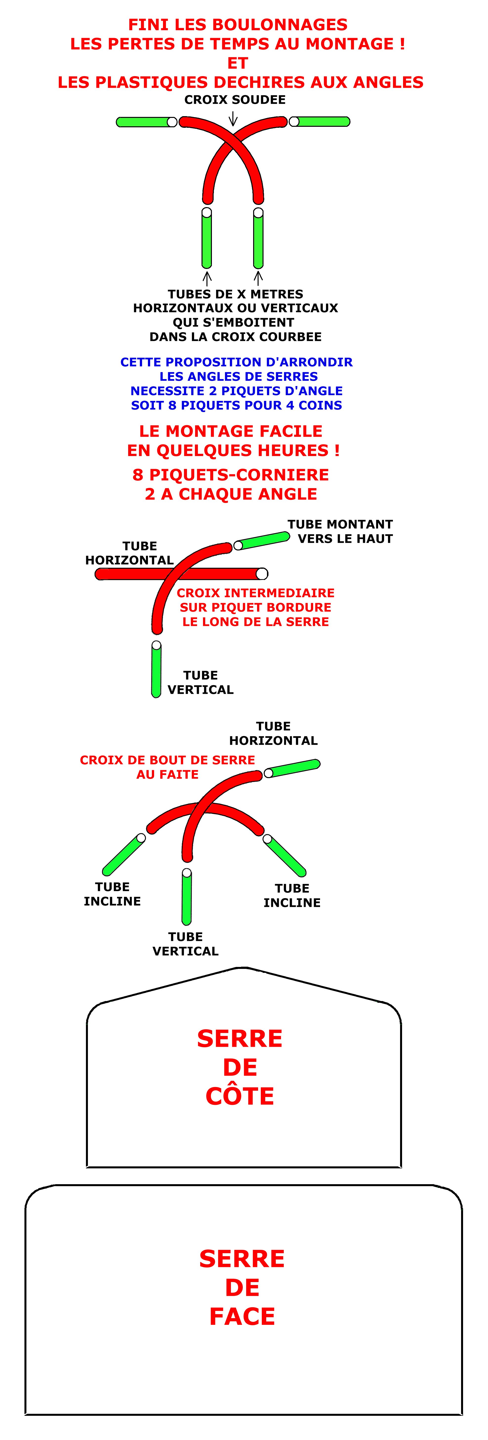

Publié : 17 janvier 2021, 16:09
par SERRE du SUD
Courbes serre 4.jpg (362.72 Kio) Consulté 21130 fois

Ah, merci beaucoup, en effet, ça va beaucoup m'aider, j'avais déjà travaillé sur des petites serres de jardin et déchirais souvent les bâches plastique... Maintenant, même avec mes deux mains (voire pieds) gauches, je pourrai faire une serre et faire pousser mes citrons et tomates!

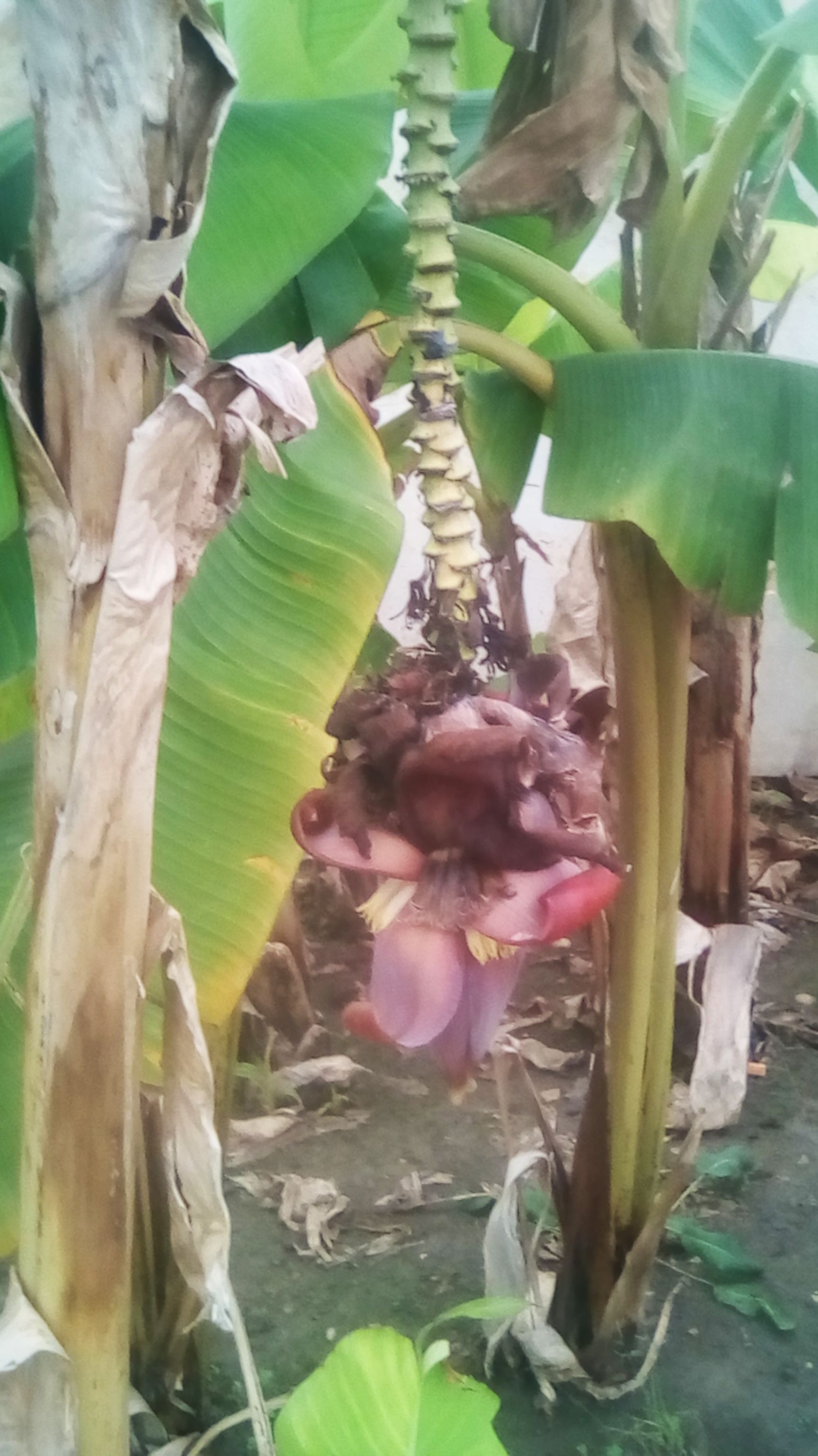

Ces petites fleurs blanches (sorte d'haricots verts) vont devenir des bananes !
Il y aura des mains tout autour du régime.

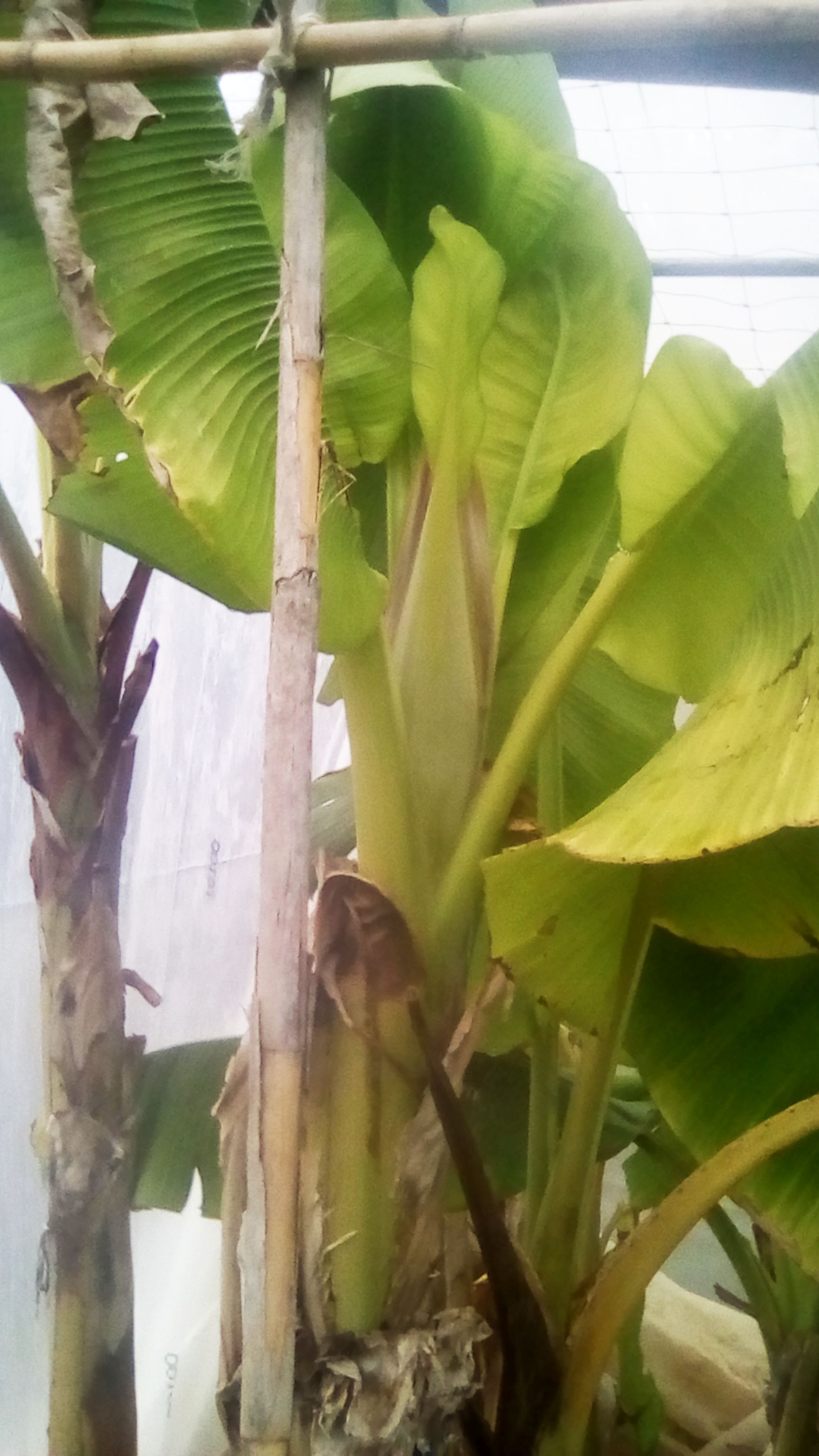

Ci-dessus, la fusée (qui deviendra violette) qui monte !

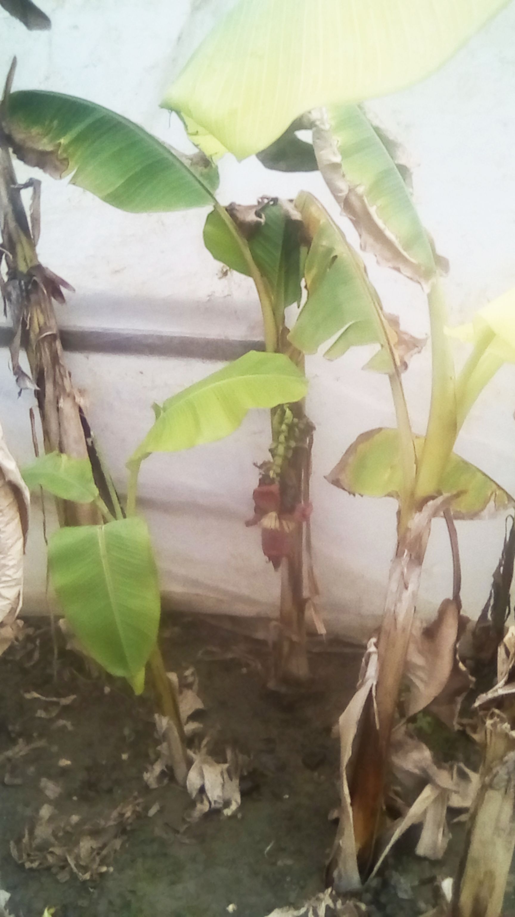

Vendredi dernier une nouvelle fleur est apparu et est en train de monter. Sa tige va se courber et ses pétales s'ouvrir et se détacher pour laisser apparaître le régime complet au fil des semaines.
Çà fait déjà 3 en piste depuis ce début d'année !
