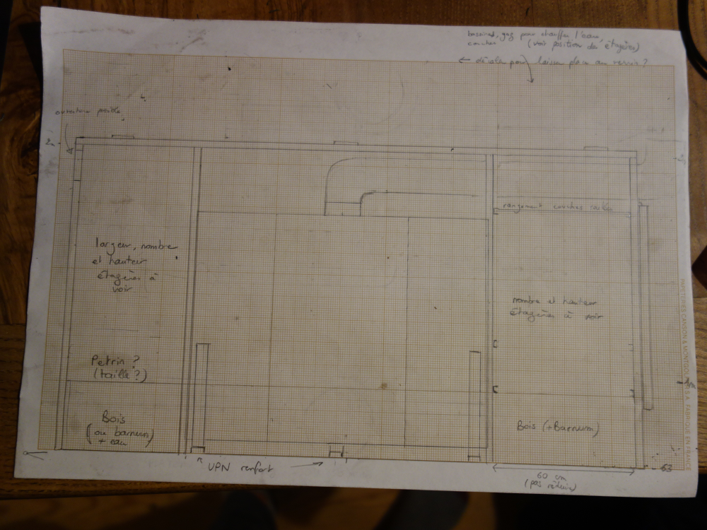

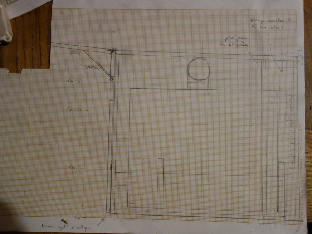

Voilà où j'en suis de mon côté. La formation a commencé, le four est fait et j'ai du mal à prendre le temps d'avancer la conception de la remorque mais il va être temps que je me bouge un peu, et je suis preneuse de vos retours !
J'ai trouvé une remorque plateau simple essieu de PTAC 1000kg, roues dessous, de dimensions utiles 1m50x2m50 (euh, à 3 cm près). Les ridelles sont de 30cm de haut et sont toutes rabattables. Je l'ai trouvé d'occas pour 1400€.
Maintenant il faut concevoir le reste !
Mon envie, très inspirée des un.es et des autres :
- Gros challenge : que le tout soit <1000kg avec une remorque qui pèse déjà 380kg...
- Structure légèrement en pente vers l'arrière du four pour que la pluie parte derrière tout en gardant un toit assez bas qui passe dans mon garage (<2m10)
- Évacuation des fumées à l'arrière de la remorque pour pouvoir faire passer ça par la fenêtre de mon garage au fond duquel elle sera calée la plupart du temps pour une utilisation en fixe. Mais si je déménage je veux pouvoir changer de stratégie et la mettre à l'avant (côté fourche). Ça permettra si je n'ai pas de fenêtre de pouvoir faire sortir les fumées par la porte en mettant la remorque dans l'entrée (moins pratique car espace de travail réduit au niveau de la porte...)
- Rangement des planches et tréteaux derrière le four
- Auvents qui s'ouvrent devant côté four et derrière à l'opposé de la fourche, avec l'aide de vérins.
- Rangement du bois, d'un peut-être futur barnum et peut-être de jerricans d'eau en bas, de chaque côté du four.
- Pour le moment j'imagine à gauche du four, côté fourche les étagères de pousse des pâtons, et peut-être un pétrin en bois. A droite, côté ouverture, des étagères de rangement et de travail pour faire chauffer l'eau, les bassines pour la pousse en bacs, et en haut un rangement des couches roulées.
- Des UPN pour les montants d'étagères amovibles pour pouvoir tirer les planches sans qu'elles ne basculent (surtout celles pour le pâtons)
- J'aimerai imaginer un truc pour faire sécher les couches, je ne sais pas encore comment. Au dessus des tréteaux et planches derrière le four ? Un truc rétractable pour que ça puisse sécher dehors ?
Dans les trucs en réflexion il y a aussi :
- Qu'est ce que je mets sur ma structure ? Une bâche sur mesure qui suit les ouvertures des auvents et des petites ouvertures refermables de chaque côté pour le passage des fumées ? Des panneaux style firstbond ? (Panneaux alu-fibre-alu assez légers mais solides) http://www.firstbond.fr/
- Est ce qu'il faut que je mette des contreventements pour renforcer la structure ?
- Est ce que je fais toute l'armature en métal ou est ce que j'envisage de faire ça avec du bois ? (Plus léger ou pas ? Pour le moment je pars plutôt sur le métal)
- Est ce que des vérins suffisent à maintenir les auvents ouverts (quitte à en mettre 3 sur le grand de devant) ou dois-je rajouter des pieds ? (plus chiant à manipuler toute seule)
- Combien d'étagères et à quelles hauteurs, quelles largeurs et quelle profondeur
- Où précisément positionner le four sur l'axe fourche-arrière pour savoir quelles dimensions d'étagères exactes je peux faire.
- Quelles dimensions idéales pour un pétrin, largeur, profondeur, angle...
Si vous avez des idées ou des retours d'expériences sur ces questions je suis preneuse !
Voici où j'en suis de mes plans. Bon, c'est pas autant la classe que Flo qui a fait ça en 3D, j'espère que c'est assez lisible !

Ça a bien avancé tout ça mais je n'est pas encore tout à fait fini... Je viens compléter tout ça ici quand ça sera fait.

Oups j'avais zappé ton message d'octobre, il y a encore des questions non résolues ? (ou des réponses non postées ? :D)
Ça me permet de poser là deux pistes d'améliorations pour la v6 du four :
- concevoir un réceptacle de l'eau envoyée dans le four pour la buée, type fonte épaisse, comme un labyrinthe pour l'eau, mais de faible hauteur pour ne pas gêner la rotation des soles (c'est ce qui existe pour les fours Llopis). J'utilise une plaque 40x60 à bords droits, avec de la fonte de ferme dedans. L'idée étant d'accumuler une inertie thermique dans cette fonte, et de vaporiser instantanément l'eau envoyée, ce qui n'est pas le cas avec le récipient par défaut où l'eau se met simplement à bouillir sans grosse production de vapeur initiale. Le problème de ma plaque 40x60 étant sa faible épaisseur : elle se déforme et je dois la redresser au marteau tous les 2 mois, pas pratique surtout quand ça gêne la rotation..
- centrer l'arriver d'air de la porte du foyer : son positionnement décentré me pousse à orienter les bûches sur le côté pour créer l'aspiration, et produit potentiellement une chauffe hétérogène en plus d'une usure irrégulière (flammes décentrées à droite).
Bonne boulange
