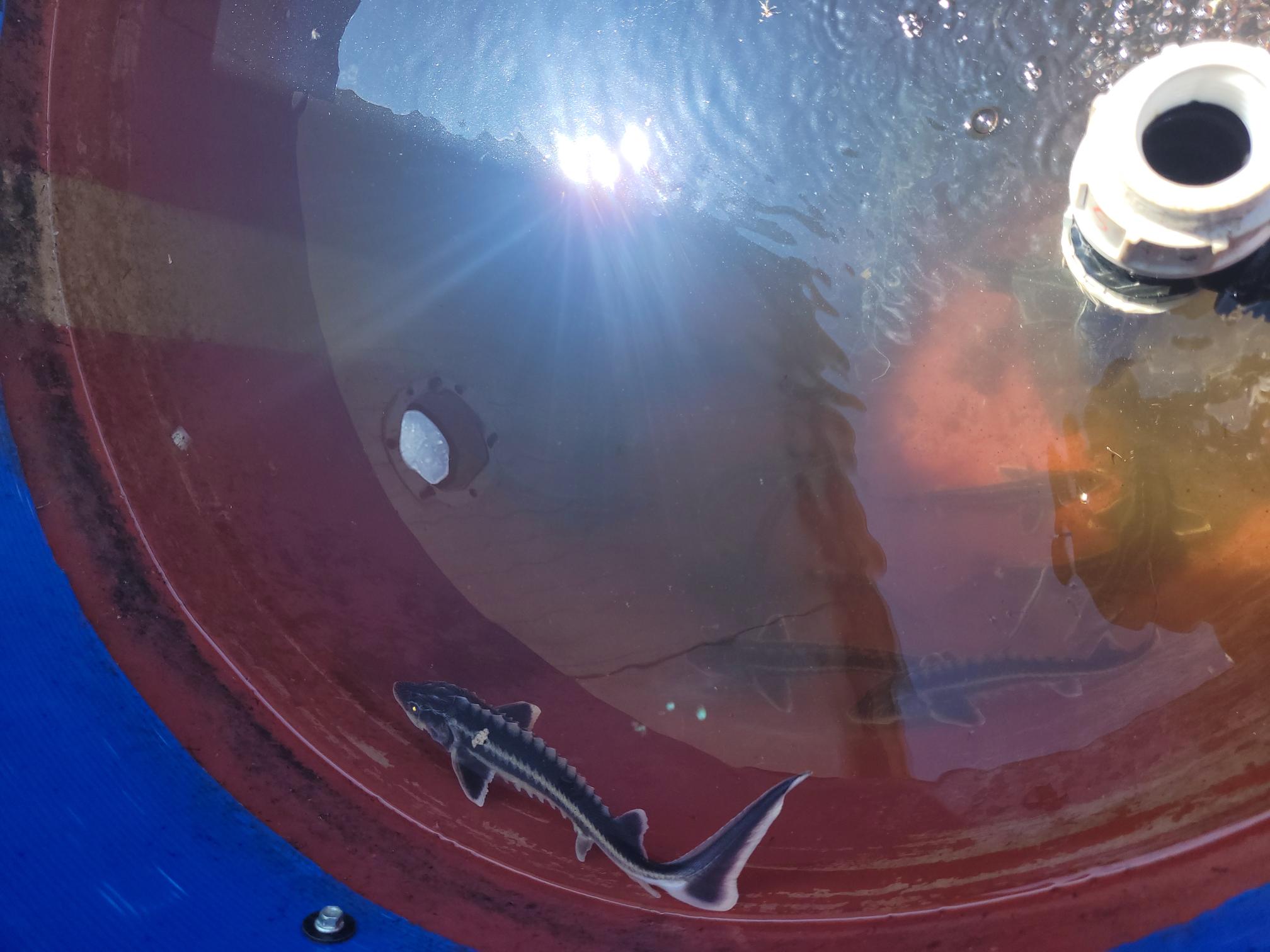

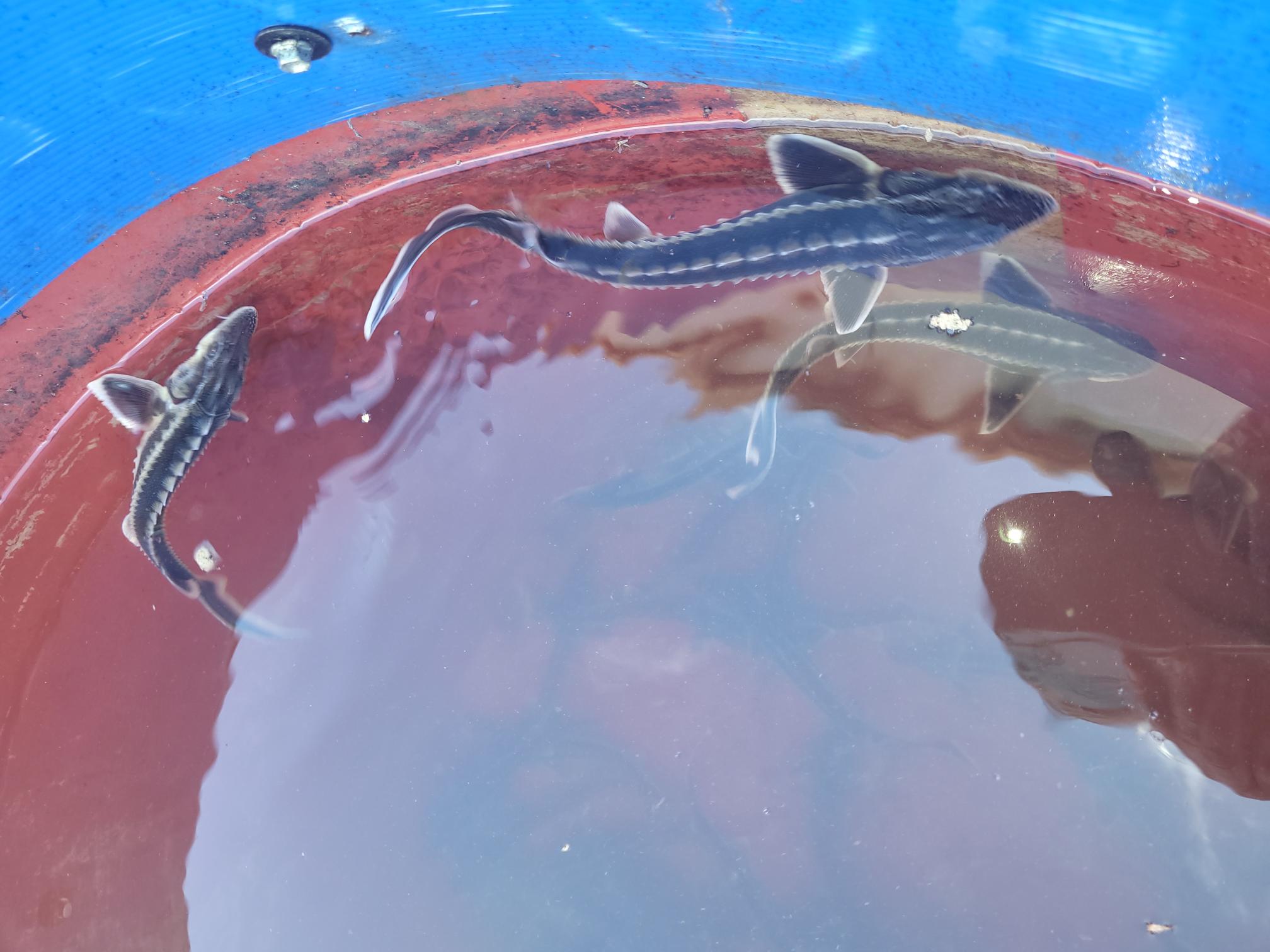

voilà les esturgeons
- esturgeons2.jpg (206.5 Kio) Consulté 2076 fois
- esturgeons1.jpg (198.28 Kio) Consulté 2076 fois
