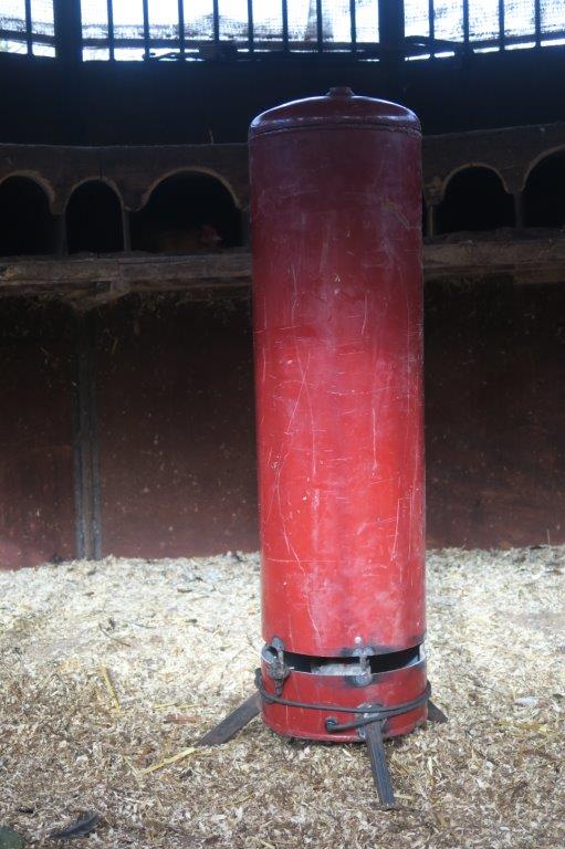

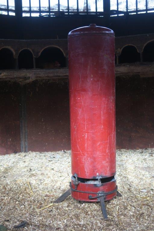

J’ai construit un distributeur automatique de graines réalisé avec la récupération d’une bombonne d’air de camion et d’un moteur de pompe de machine à laver (volume de 45 l0. - 35kg). La ration qu’elles reçoivent le soir correspond environ à 1/3 de la ration qu’elles consommeraient si elles étaient enfermées sans glaner de manière autonome. Je fais en sorte qu’il en reste un peu par terre avant qu’elles aillent se percher afin que tout le monde soit rassasié. La quantité de graine projetée est réglée en fonction du temps d’épandage (en ce moment 1500g. en 50 secondes pour 34 poules et canards). L’alimentation est en 220v. le distributeur est branché sur un relais temporisateur réglable à la seconde qui est lui même connecté à un détecteur crépusculaire.

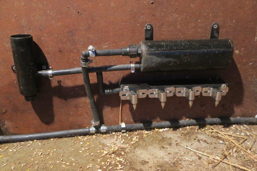

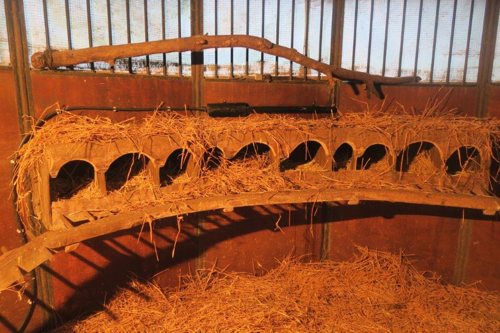

J’aime aussi beaucoup la présence des canards, je souhaite les mettre dans le même poulailler que les poules, j’ai donc construit plusieurs systèmes d’abreuvoir automatique afin que les canards ne gaspillent pas trop l’eau et qu’ils ne salissent pas le poulailler.

- Celui des poules (placé en hauteur).
Le voici en plan éloigné :
abreuvoir poules.jpg (156.53 Kio) Consulté 17154 fois
https://photos.google.com/b/10030412654 ... V6bHk5MDlR
Le voici en plan rapproché :
gp abreuvoir poule.jpg (144.28 Kio) Consulté 17154 fois

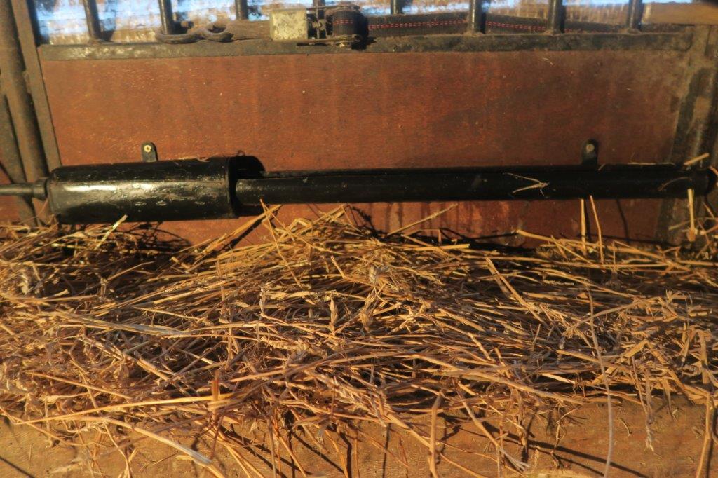

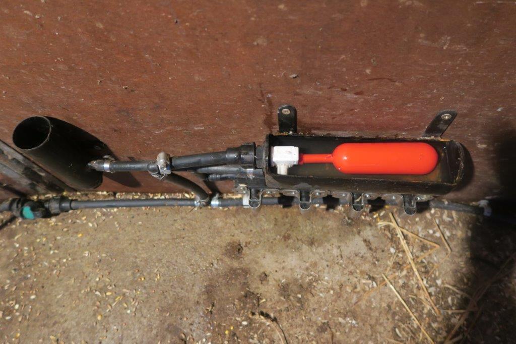

- Celui des canards placé à 20 cm du sol
Le voici vu du dessus :
vd abreuvoir canard.jpg (101.03 Kio) Consulté 17154 fois
Le voici vue de face :
abreuvoir canard.jpg (115.07 Kio) Consulté 17154 fois
- Celui des poussins qui restent au sol et ne peuvent pas accéder à celui des poules. Il est composé des 5 pipettes qui se trouvent en dessous de l'abreuvoir des canards (photos ci-dessus).
Les réservoirs à niveau constants sont réalisés avec du tube de 70/76/240, ovalisé à la masse.
