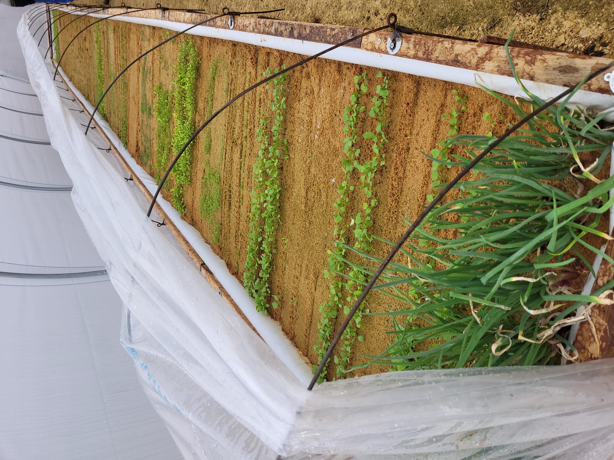

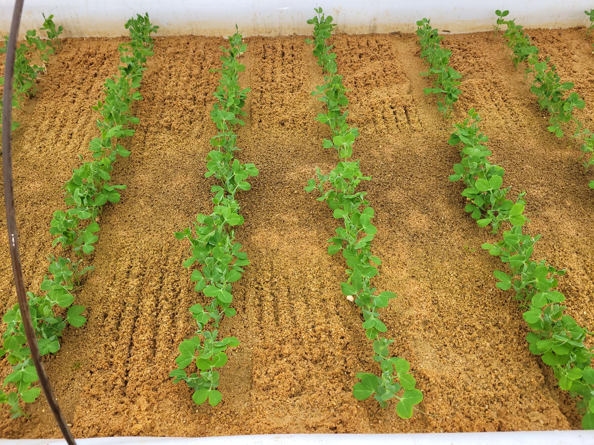

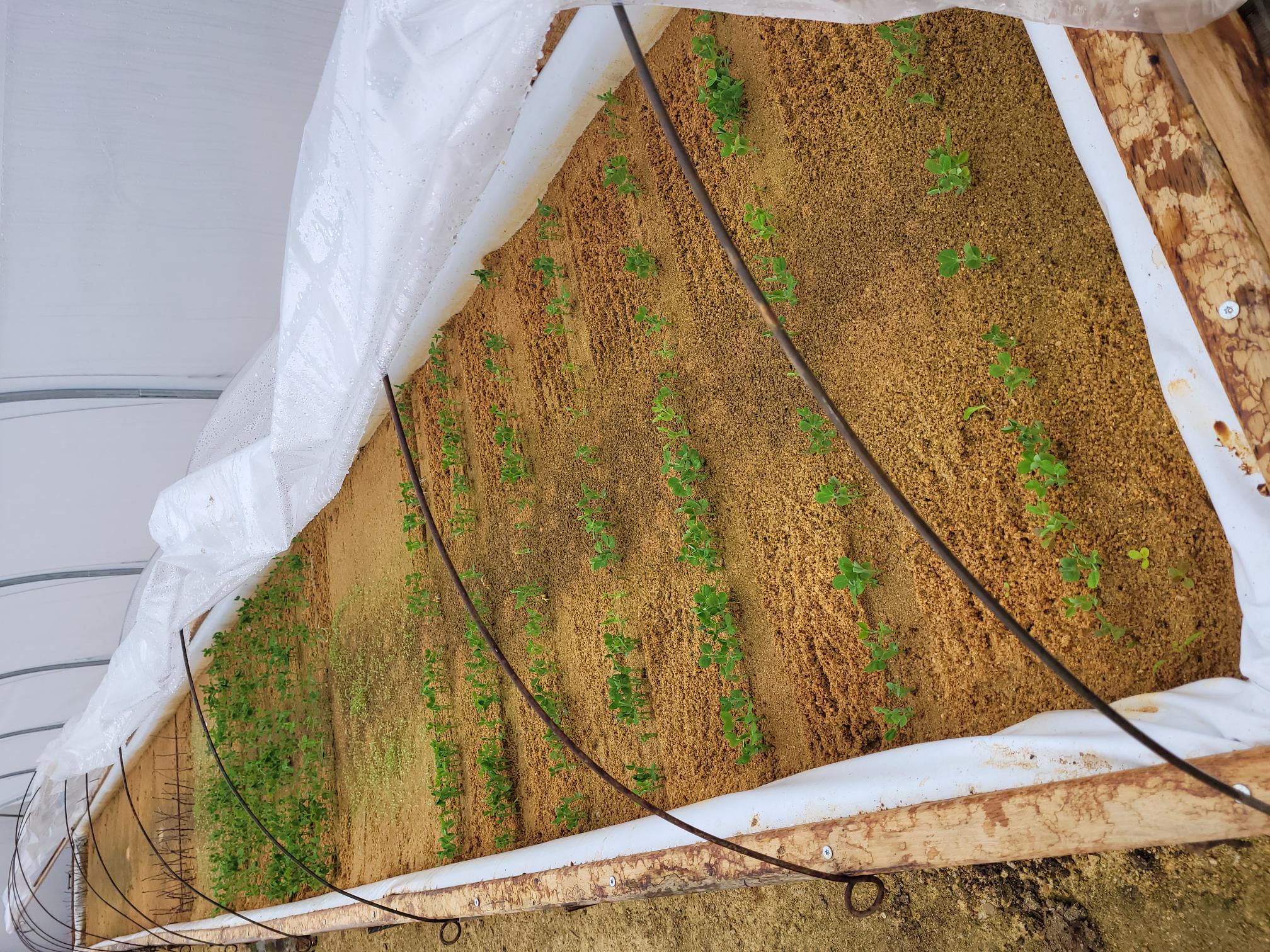

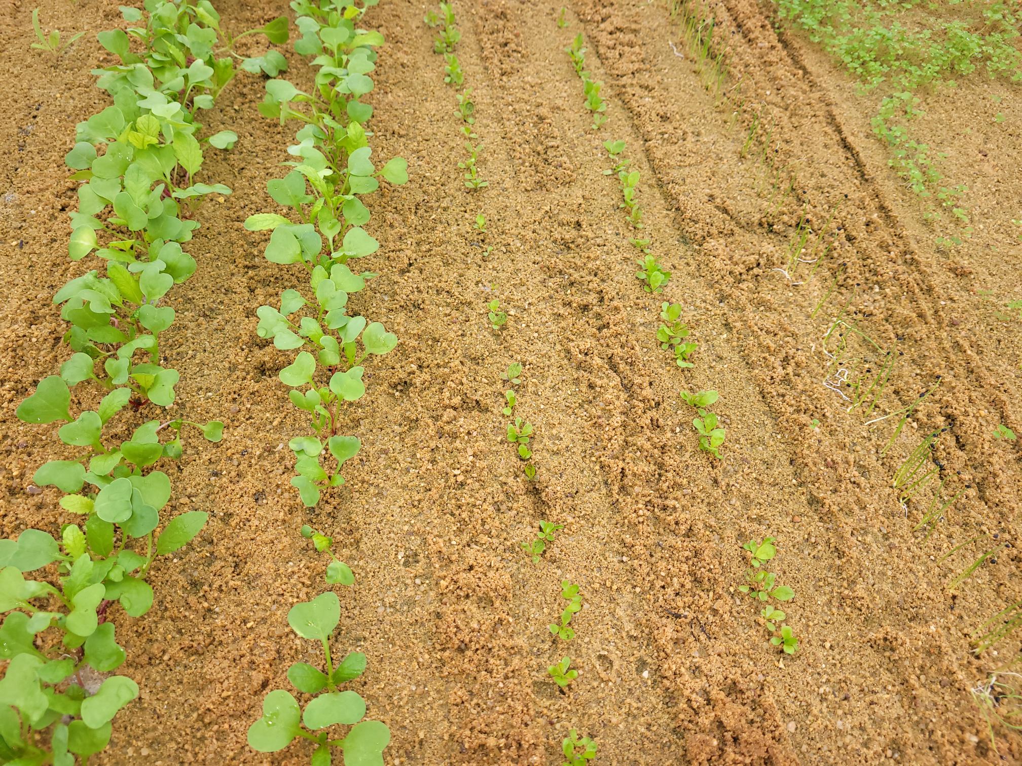

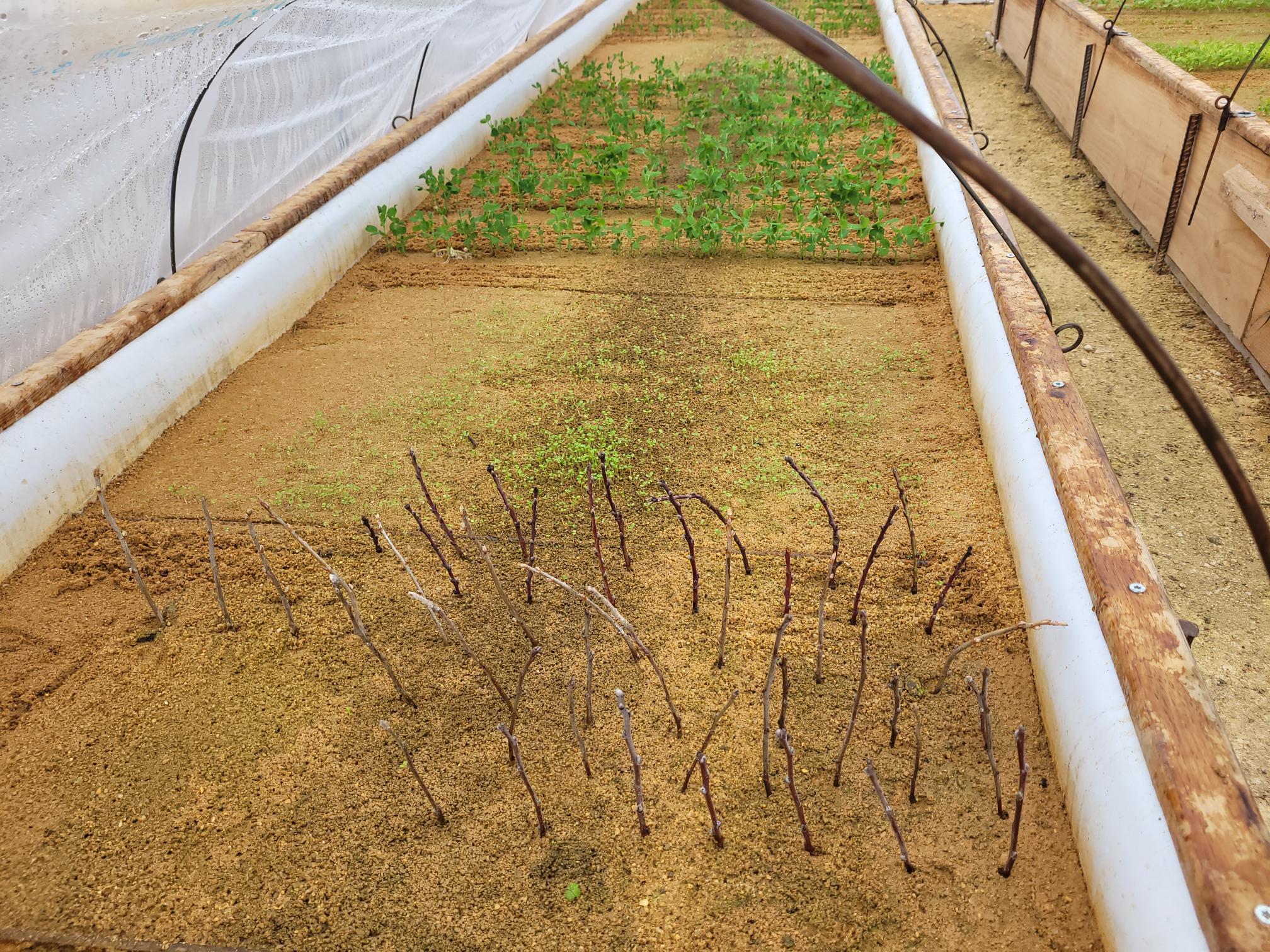

ce qui pousse ce matin dans notre sabloponie

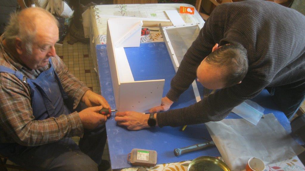

je suis sur 2 nouvelles améliorations: 1 filtre à grille inox de 250µ qui devrait être plus facile à nettoyer que mon filtre sac en moustiquaire et un air lift façon G Martinez dont j'ai trouvé l'idée sur U tube pour augmenter (sans pompe supplémentaire) la circulation d'eau dans mon grand bac et arriver vers 1 bassin/h de volume de circulation d'eau, ce que je suis loin d'avoir actuellement, pour pallier ce "petit" souci, comme je n'ai pas encore de pensionnaire dans le grand bac j'ai favorisé la circulation dans les petits bacs, mais ça, ça ne marche QUE tant que j'ai personne dans le grand bac.
michel2
Messages : 512
Re: aquaponie
Message par michel2 »
l'air lift est fait et fonctionne, c'est assez simple à faire, le filtre à grille est fait aussi mais reste à l'installer, j'ai un souci sur la pompe à chaleur qui s'est mise en sécurité et ne repart pas depuis le gros gel qu'on a eu (-6°-7°) ce n'est pas la bonne période pour avoir un dépanneur.
ce qui fait que la température descend de 1°/jour, on est arrivé à 10°
fabrication du filtre à grille au chaud
