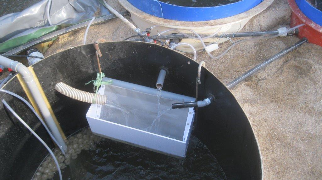

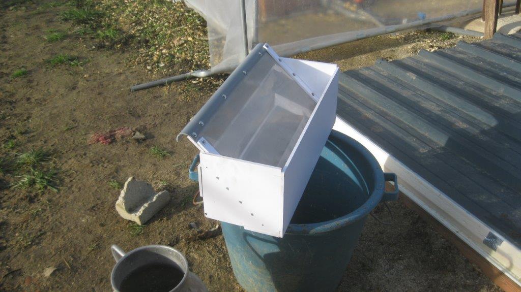

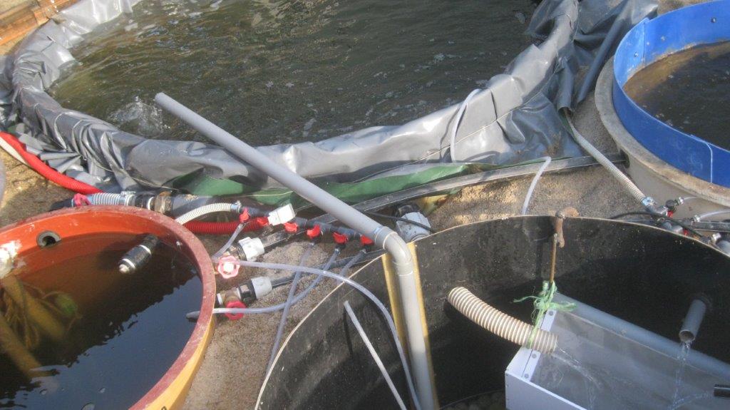

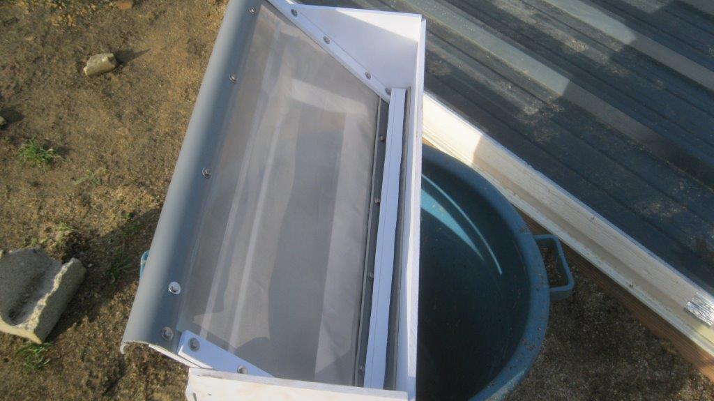

le filtre posé avec à côté le nouvel airlift qui débite 2,4m3/h avec 75cm de dénivelé
si quelqu'un a des questions, j'y répondrai avec plaisir.

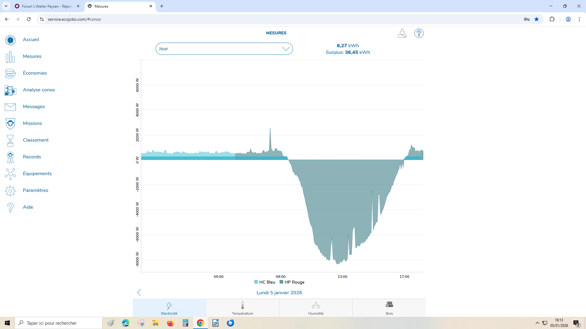

voilà notre production/consommation d'électricité d'aujourd'hui, on a consommé (pour l'instant) 6,27kw et on a produit en plus de notre conso 36,45kw mais ma pompe à chaleur ne fonctionne plus, il fait trop froid, j'ai donc commandé un thermoplongeur pour palier à cette défaillance mais elle n'arrivera que le 20 janvier et la température de mon système descend de 1°/jour, on est à 9°, en attendant j'en emprunte un à un viti mais...ce n'est pas la même prise et il n'y a pas de thermostat, mais en attendant je vais le faire "marcher" l'après midi les jours super ensoleillés comme cet après midi en le surveillant.

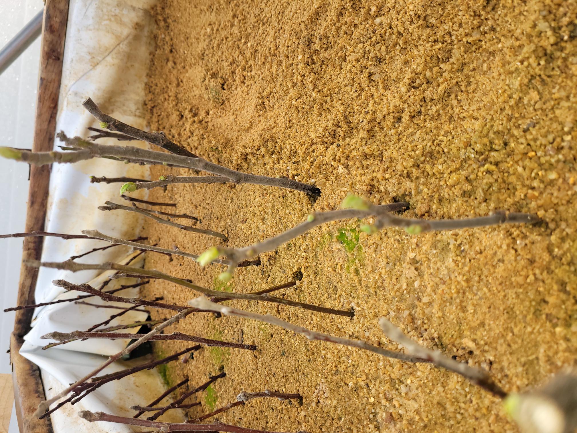

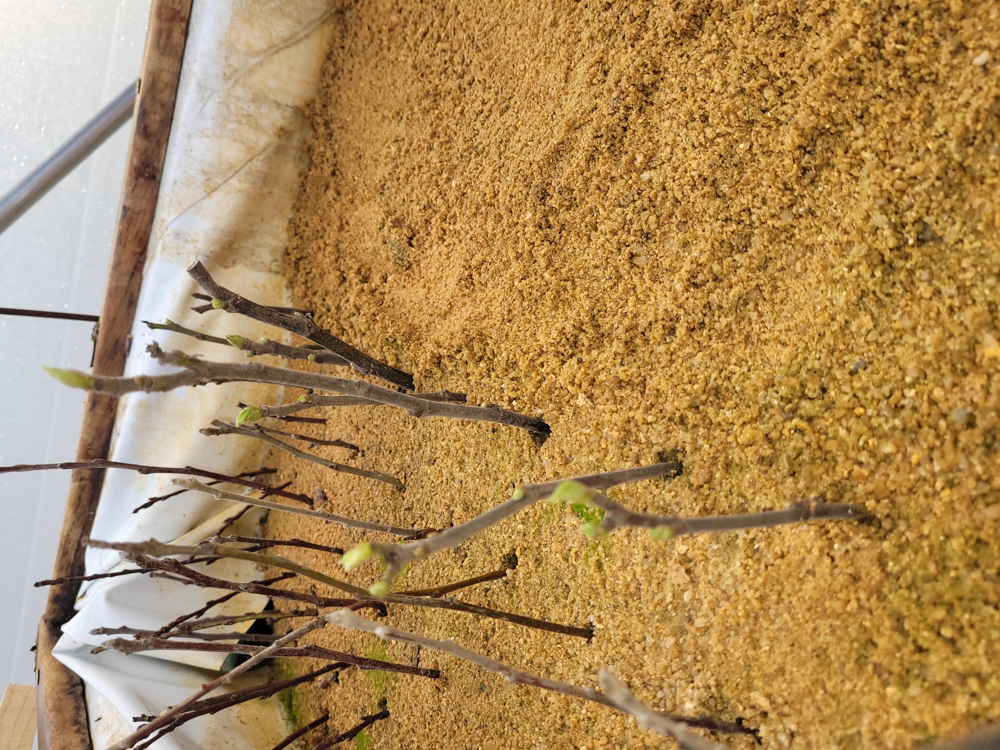

voilà nos premières boutures qui semblent démarrer au moins pour les figuiers
