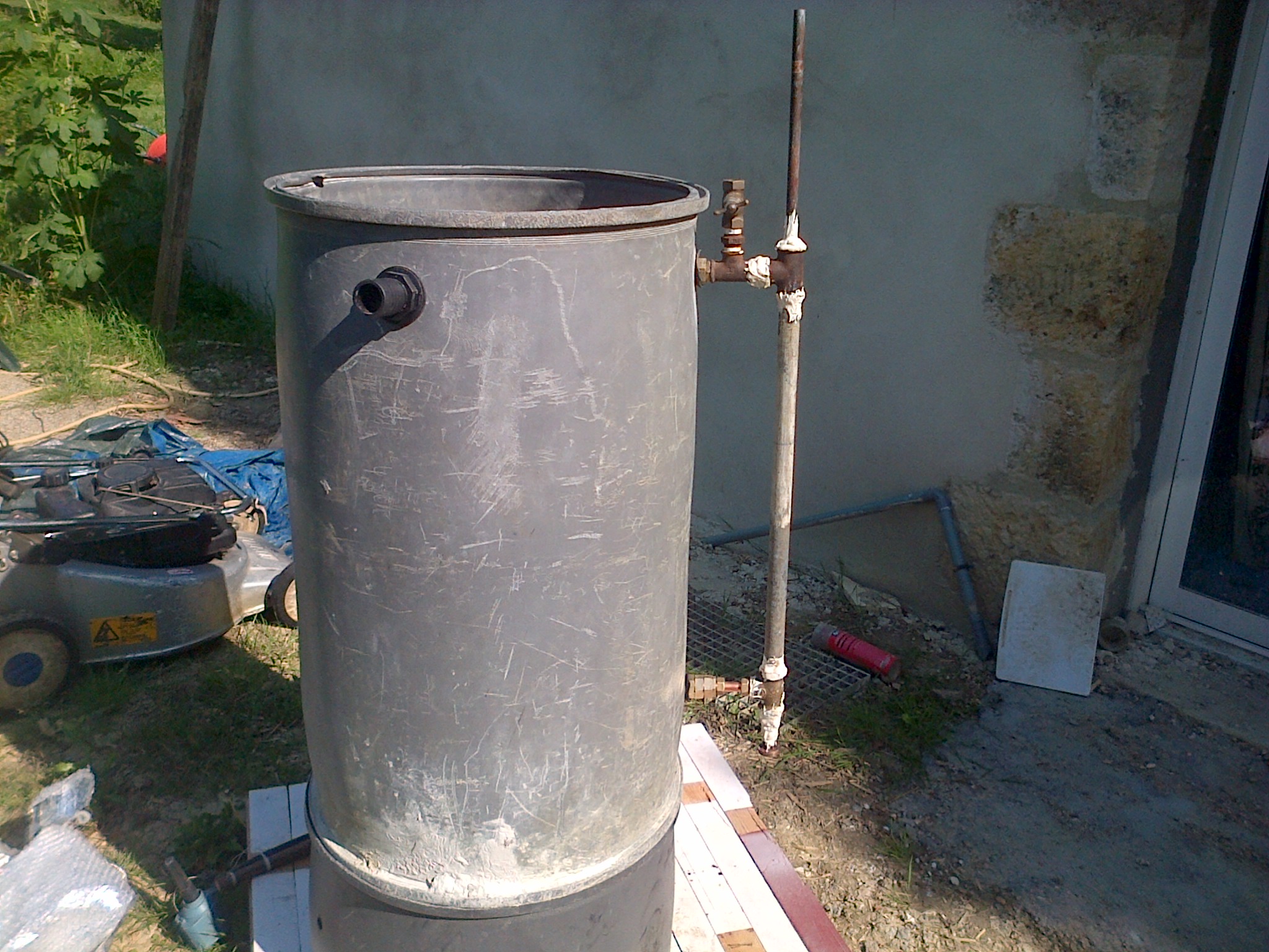

j' ai acheté des "passe paroie" dans un magasin de fournitures agricole.
deux de diametre 40 placé en haut et en bas diametralement opposés,pour la sortie du digestat

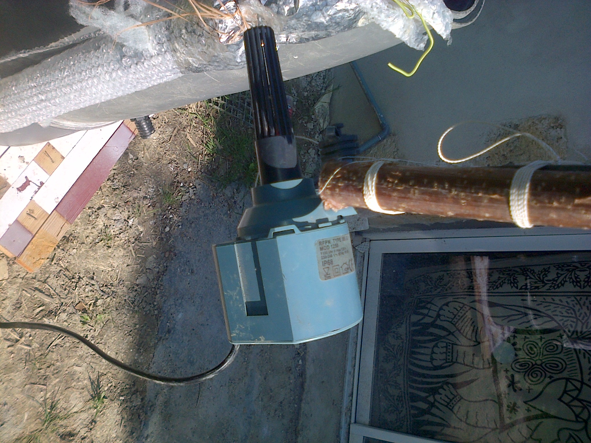

j'ai une pompe immergée de 19 watt,qui fait 1000l/h,et qui remonte le jus du fond en surface.il est prevu un bon filtre et il sera facile de la sortir et de decolmater le filtre au besoin.
n'ayant pas de bidon avec un couvercle a vis,j'ai utilisé une chambre a air de tracteur sanglée sur le pourtour se la "collerette" du bidon.testé etanche :)

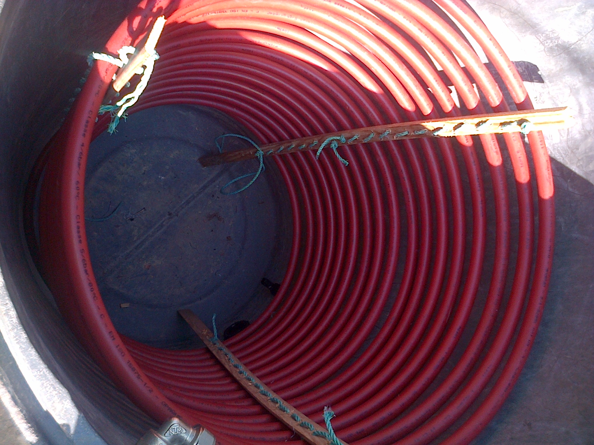

j'ai mis un serpentin de PER de 25 metres,18 spires qui communiquent avec le haut et le bas de ma chaudiere,et en avant le thermosiphon!

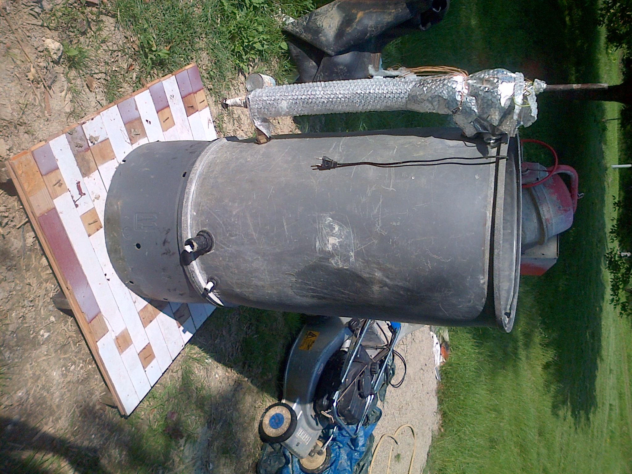

Jean Phi , si tu veux t'eclater a mettre des fleches avec anotations :) si t'as des questions , n'hesites pas!
methaniseur 104.jpg (769.11 Kio) Consulté 20655 fois
la pompe est une "rena flow 1100 L / h
methaniseur 105.jpg (678.99 Kio) Consulté 20655 fois
le serpentin est bien long,et la puissance de la chaudiere peut etre un peu juste...si je n'ai pas d'autre solution,je vais en faire une deuxieme.mais pour le moment,je vais utiliser une resistance d'aquarium en plus et en securité pour les essais.
methaniseur 106.jpg (694.55 Kio) Consulté 20655 fois
on voi le support du bidon qui le sureleve de 30 cm .
