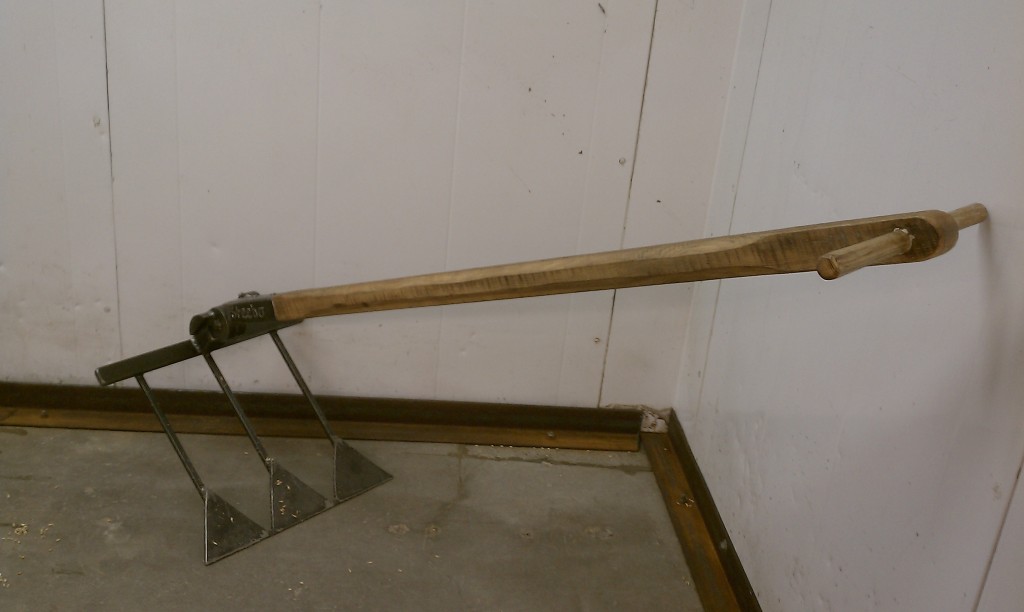

Des outils se recréé par quelques malteurs transatlantiques, comme celui-ci :
http://riverbendmalt.com/?p=659
L'outil principal que nous cherchons à créer pour associer artisanat, action manuelle, ... est un outil pour retourner l'orge pendant la phase de germination.
A ce moment, nous avons besoin de retourner l'orge 3 fois par jours, pour homogénéiser la chaleur du tas et éviter que les radicelles de l'orge ne feutrent. Nous pouvons marcher sur le tas, mais il faut éviter plus d'un passage !

Déjà il faut voir si à terme vous voulez continuer à germer l'orge à même le sol comme actuellement. Si oui, un palan roulant sur un IPN pourrait déjà pas mal simplifier les choses, comme par exemple pour incliner le tank à lait après l'opération de trempage. Et pourquoi pas aussi penser à tracter une pelle à neige pour déplacer les tas d'orge ou un soc de charrue en plusieurs passages lents pour retourner le grain ?
