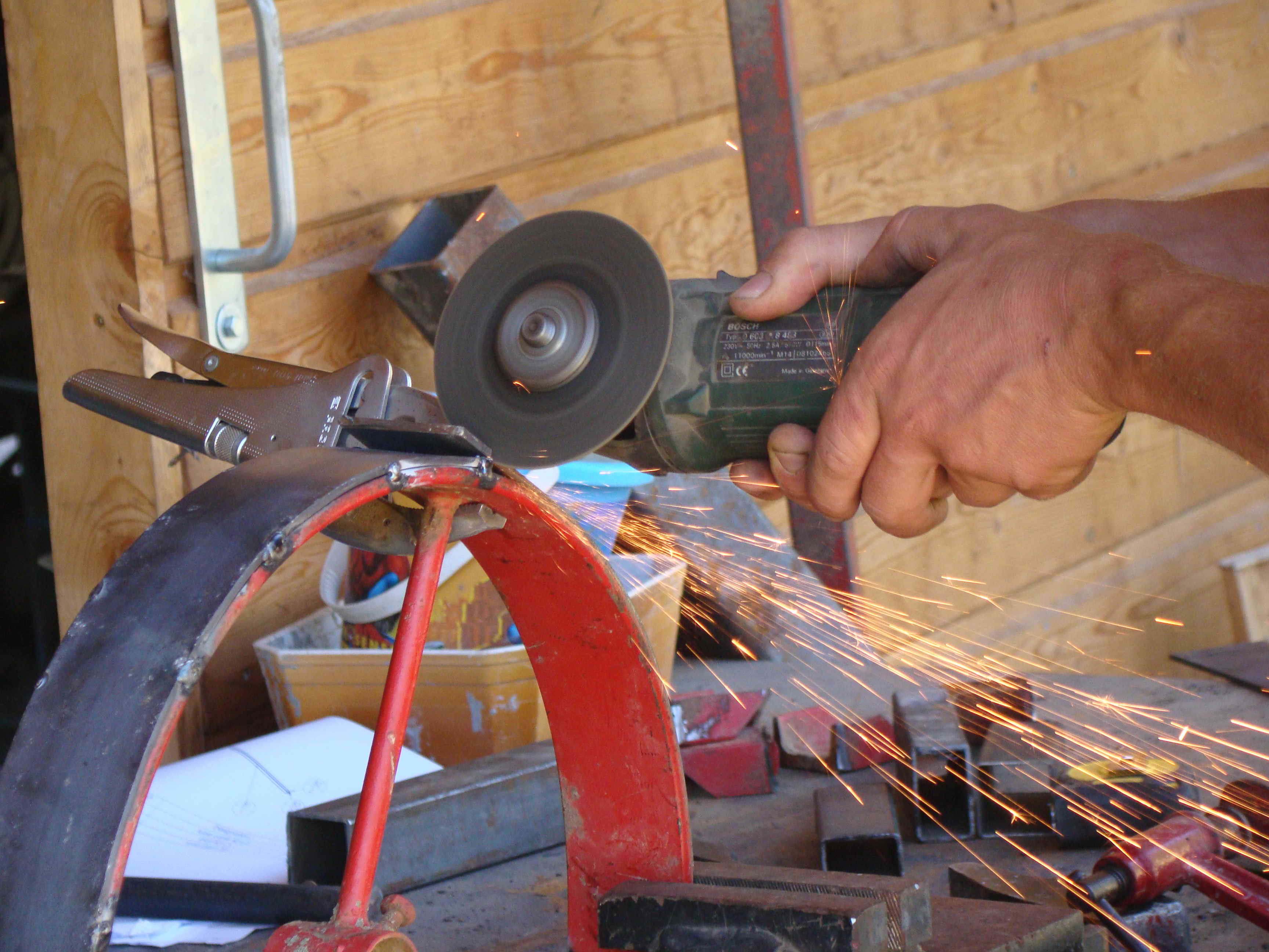

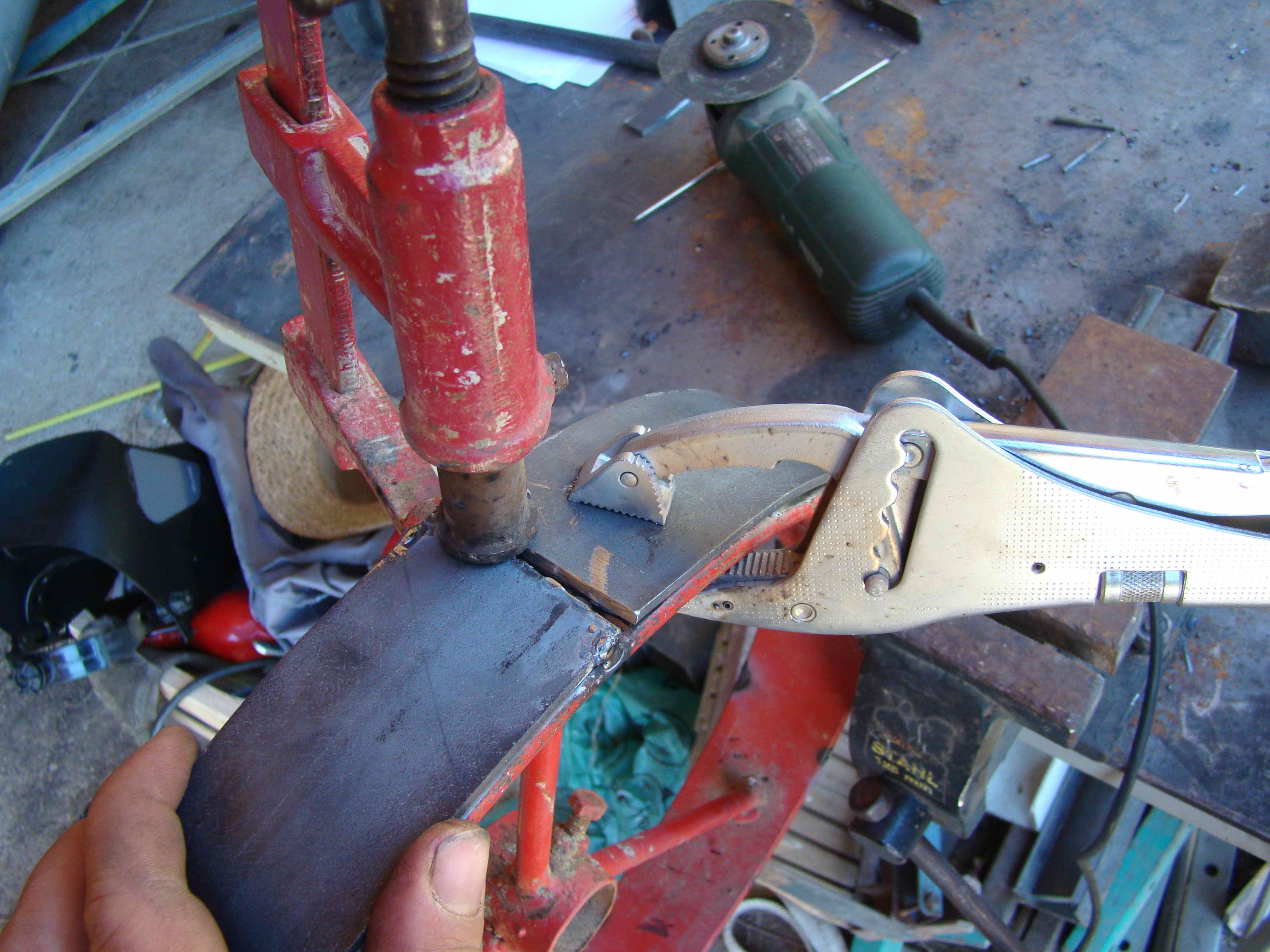

Re: cintrage de fer plat
Merci Adrien pour tes conseils
Pour le cintrage des roues le plus simple c'est d'utiliser une roue de planteuse super prefer.
Etapes : couper les fers plats à la longueur, serrer le fer à la roue avec un serre joint puis cintrer la moitié du plat, ensuite démonter le serre joint et recommencer par l'autre bout en ajoutant des serre-joint et terminer à la jointure en gardant de la place pour la soudure. Après avoir réalisé la soudure définitive, profiter de de la chaleur du fer pour le remettre sur la roue et arrondir la jointure au marteau.
Le résultat est plutôt pas mal.
Bonjour presque Breton. C'est exactement la technique que j'ai utiliser pour fabriquer le prototype, avec le même gabarit que toi. Le premier cercle était un peu ovale et pointu au niveau de la soudure (en forme d'oeuf) après démoulage. J'ai donc précintré les deux extrémités du fer plat (60x3) sur 10cm puis mis en place sur le gabarit et souder copieusement la jonction. Le deuxième cercle est sorti parfaitement rond en prenant tout de même soin de bien refroidir la soudure avant démoulage. Un cercle imparfait peut aussi être corrigé hors du gabarit avec un ou deux serre-joints puis finalisé en pointant les barreaux et le moyeux en bonne position. L'usage d'un gabarit creux lors des stages à venir permettra un meilleur positionnement des serre-joints, facilitant beaucoup cette opération.
A bientôt et j'ai hâte de voir ton outil fini.
