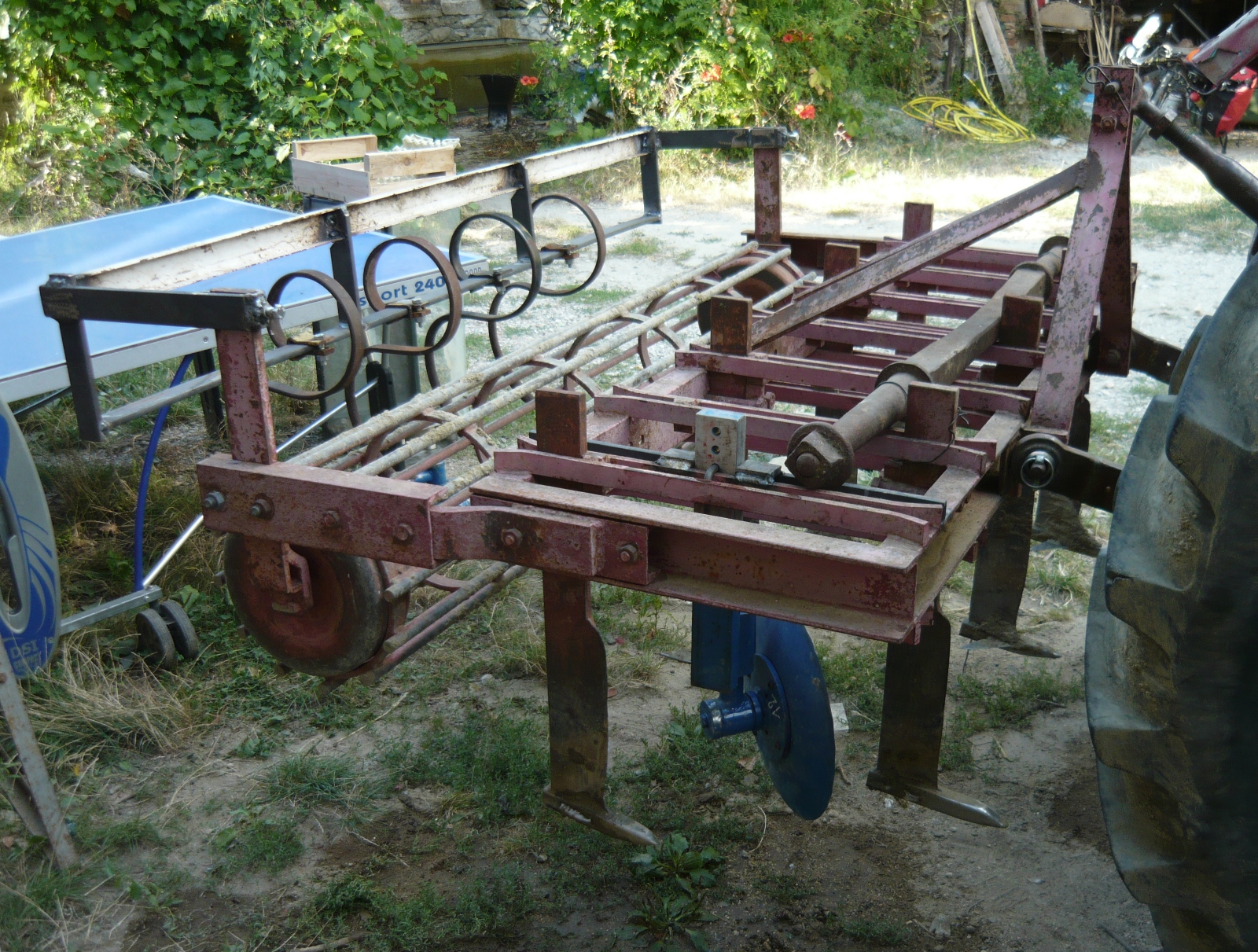

Modification d'un décompacteur pour faire des rigoles qui correspondent à peu près aux passages de roue du tracteur :
- mise hors service des deux dents à l'extrême droite et à l'extrème gauche du décompacteur
- ajout d'un disque de chaque côté pour relever la terre
330 EARL LG - décompacteur modifié.JPG (1.26 Mio) Consulté 10057 fois
332 EARL LG décompacteur disques dents relevées.JPG (1.06 Mio) Consulté 10057 fois
Disques bombés lisses Forges de Niaux (http://www.forgesdeniaux.com/)
L'ensemble palier+disque+support a été fabriqué par la société Truchet. (http://www.truchet.fr/PageHtml/index.htm)
Le support de disque (fabrication Truchet) est un plat de section 60x30.
Du plat de 50x12 a été utilisé pour réaliser la fixation de l'ensemble disque+support sur le décompacteur. (au-dessus du châssis)
Sous le châssis, j'ai seulement ajouté des butées empêchant l'ensemble support+disque de basculer vers l'avant ou l'arrière. Butées réalisées avec du té 30x30 ép.4.

Arrives-tu à faire des planches un peu relevées avec ton système
Quel poids et quelles longueur ?
A plus, Jos.
Oui et non.
On ramène juste la terre des bords.
Le disque diamètre 350 mm travaille sur environ 15 cm de largeur (orienté à 45° par rapport à l'axe d'avancement). On ramène donc cette terre vers le centre mais pas au centre.
Au final, on a une butte - ou un plateau - qui se trouve 10 à 15 cm plus haut que la trace des disques releveurs.
L'intérêt c'est de creuser un peu au niveau des passages de roues et permettre un meilleur ressuyage.
Poids du décompacteur ainsi équipé : je ne sais pas
La longueur du décompacteur avec les dents de vibroculteur à l'arrière : environ 1,50~1,70 m.
A+
Guillaume
