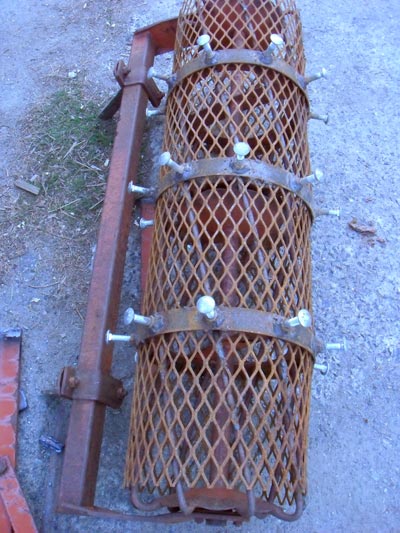

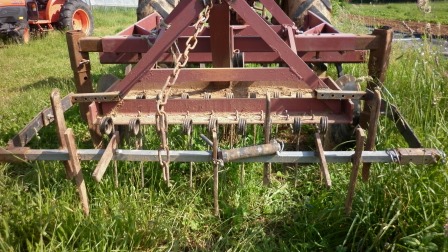

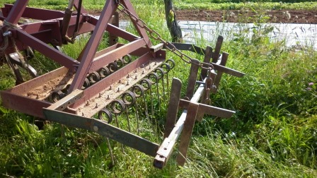

Fer à béton cintrés sur rouleau plombeur.
Re: Les traceurs
Publié : 08 janvier 2013, 17:20
par Vincent Bratzlawsky

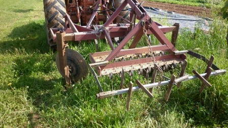

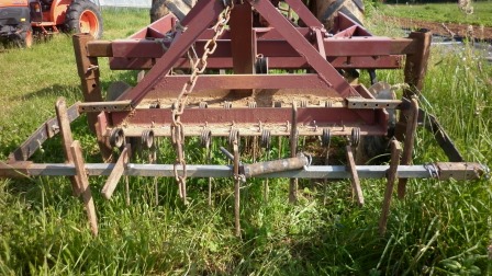

Traceur réglable à l'arrière d'un cultirateau

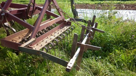

traceur du centre bougainville sur cultirateau..

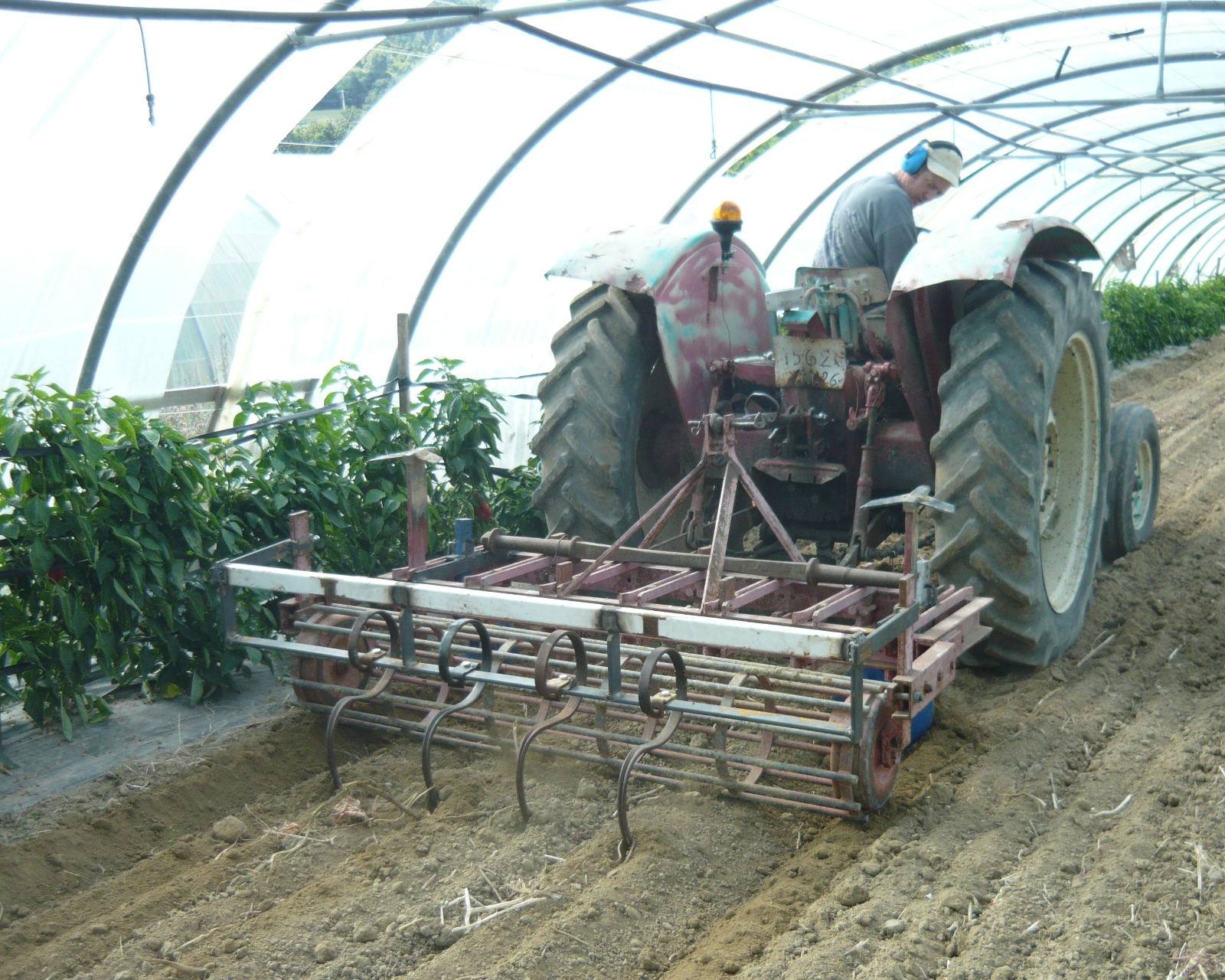

Traceur
Publié : 16 janvier 2013, 22:08
par presque breton

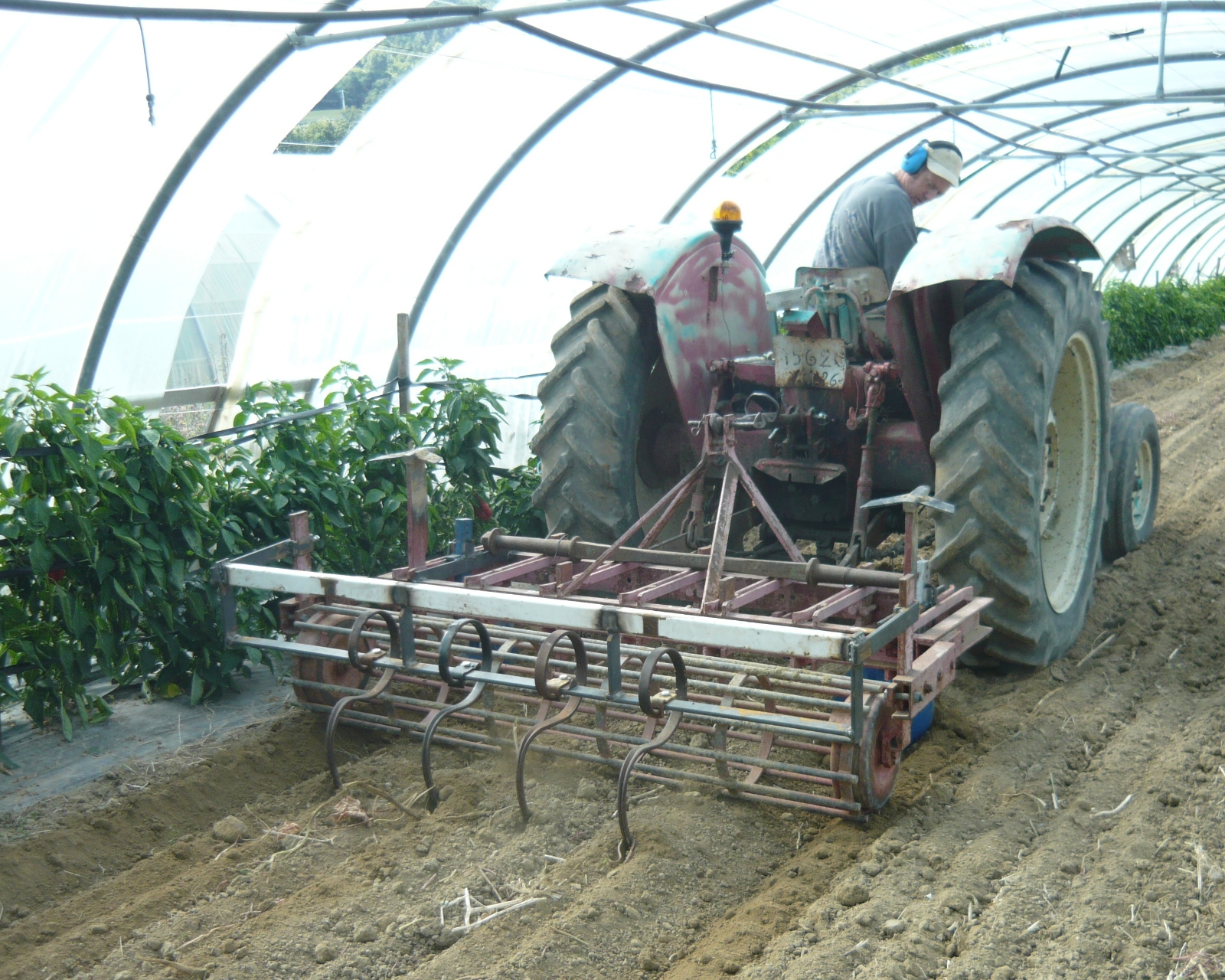

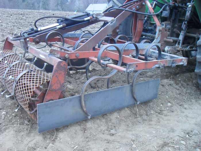

Quelques photos d'un traceur vite réalisé et facile à utiliser. Fabrication à partir de tubes de serre et de roues de récup (utiliser des roues de vélo!!!) Les dents de vibro sont soudées pour faciliter les réglages, il suffit d'enlever les goupilles et faire tourner le tube pour passer de 2 à 3 rangs.

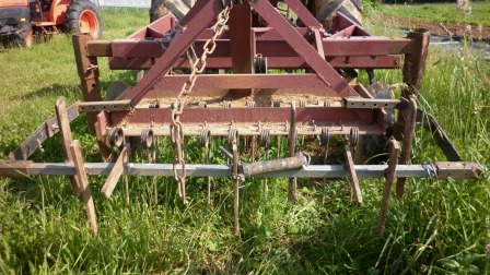

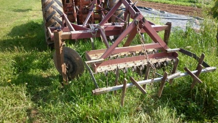

Re: Les traceurs
Publié : 19 janvier 2013, 21:17
par Adrien
traceurs du vibroplanche réglabe de 1 à 4 rangs
j'ai trouvé pertinent de combiné la préparation finale d'une planche avec le traçage de ligne de plantation afin de supprimer une étape.
le montage retenu n'est pas le plus simple, mais j'ai profité de 2 trous déjà présent pour effectuer l'adaptation.
Je pense que sinon le mieux serait de se fixer directement dans les fers plts qui supportent les paliers du rouleaux.
à vos commentaires...
http://s.joomeo.com/508d31196dab9
https://vimeo.com/user14347927/videos

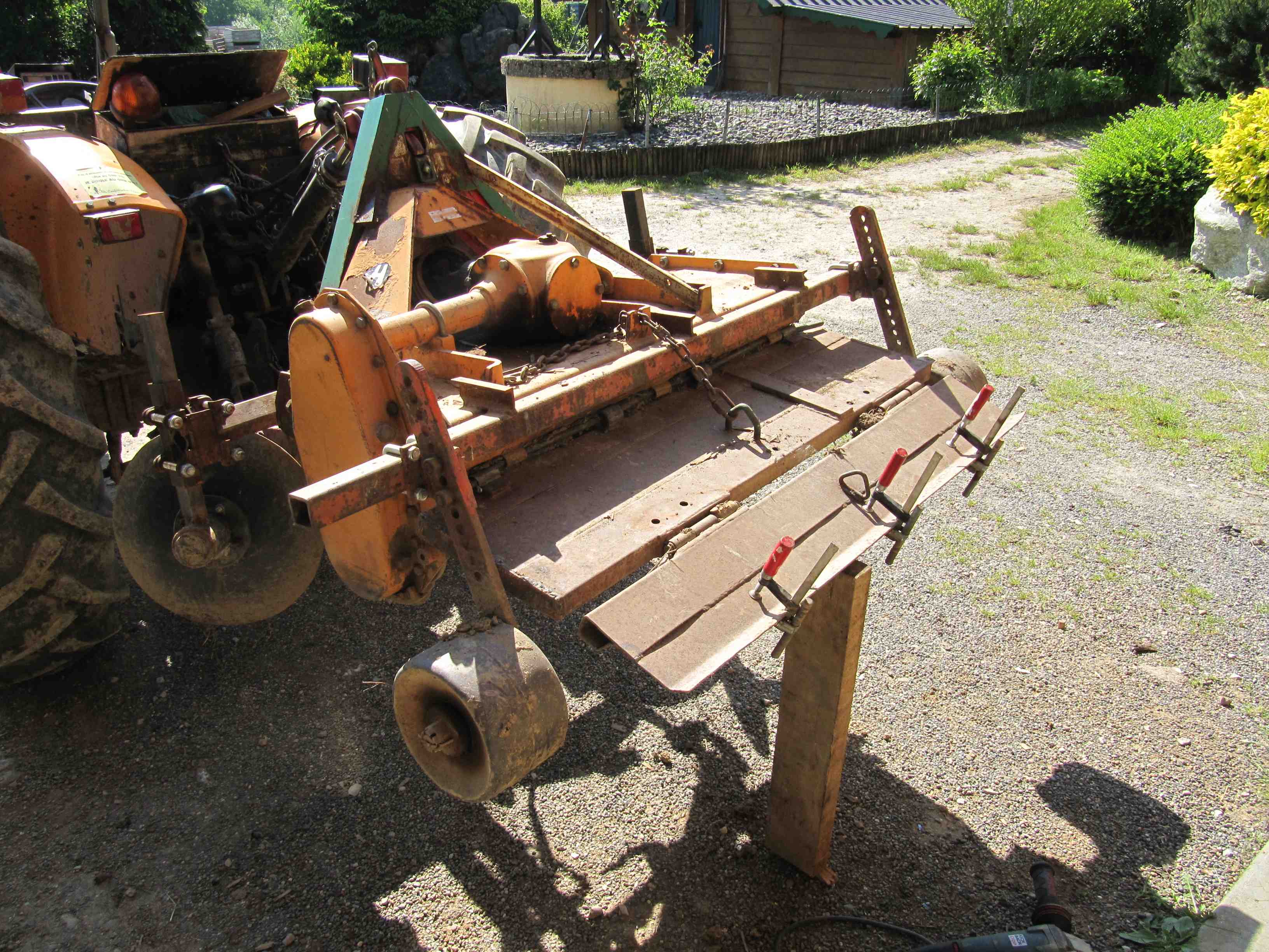

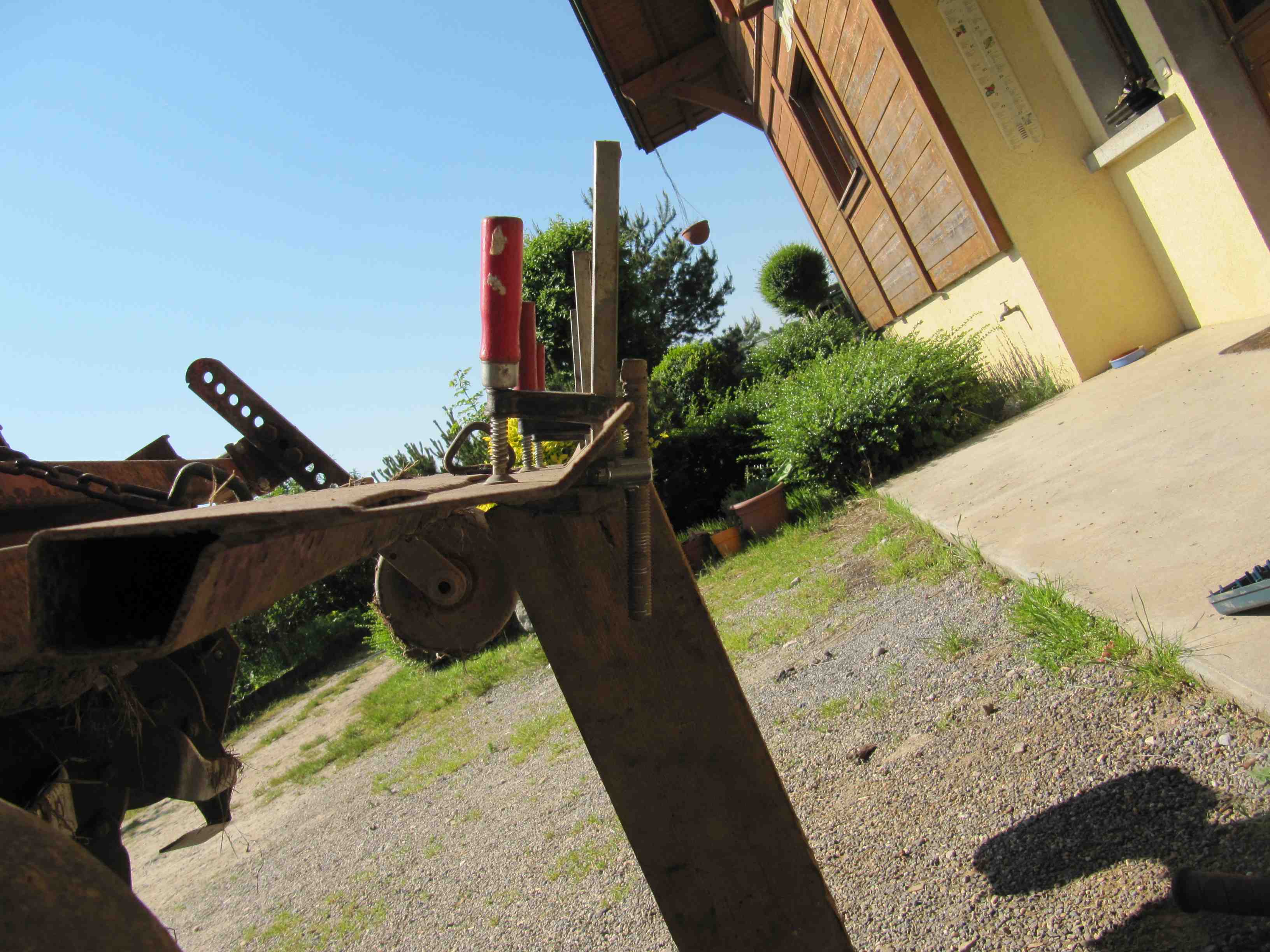

Adaptation d'un traceur sur fraise
Publié : 10 juin 2013, 22:46
par Matt

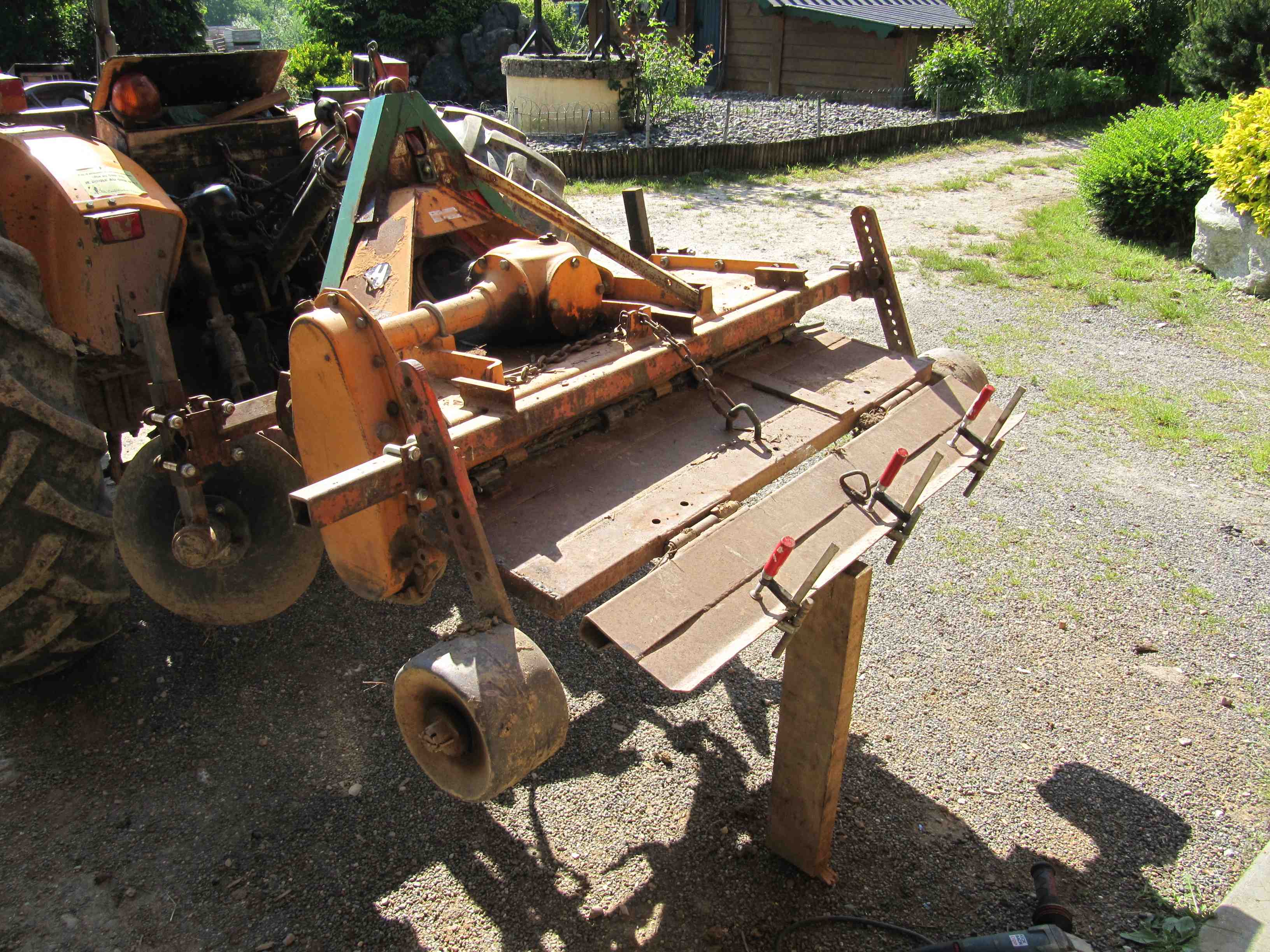

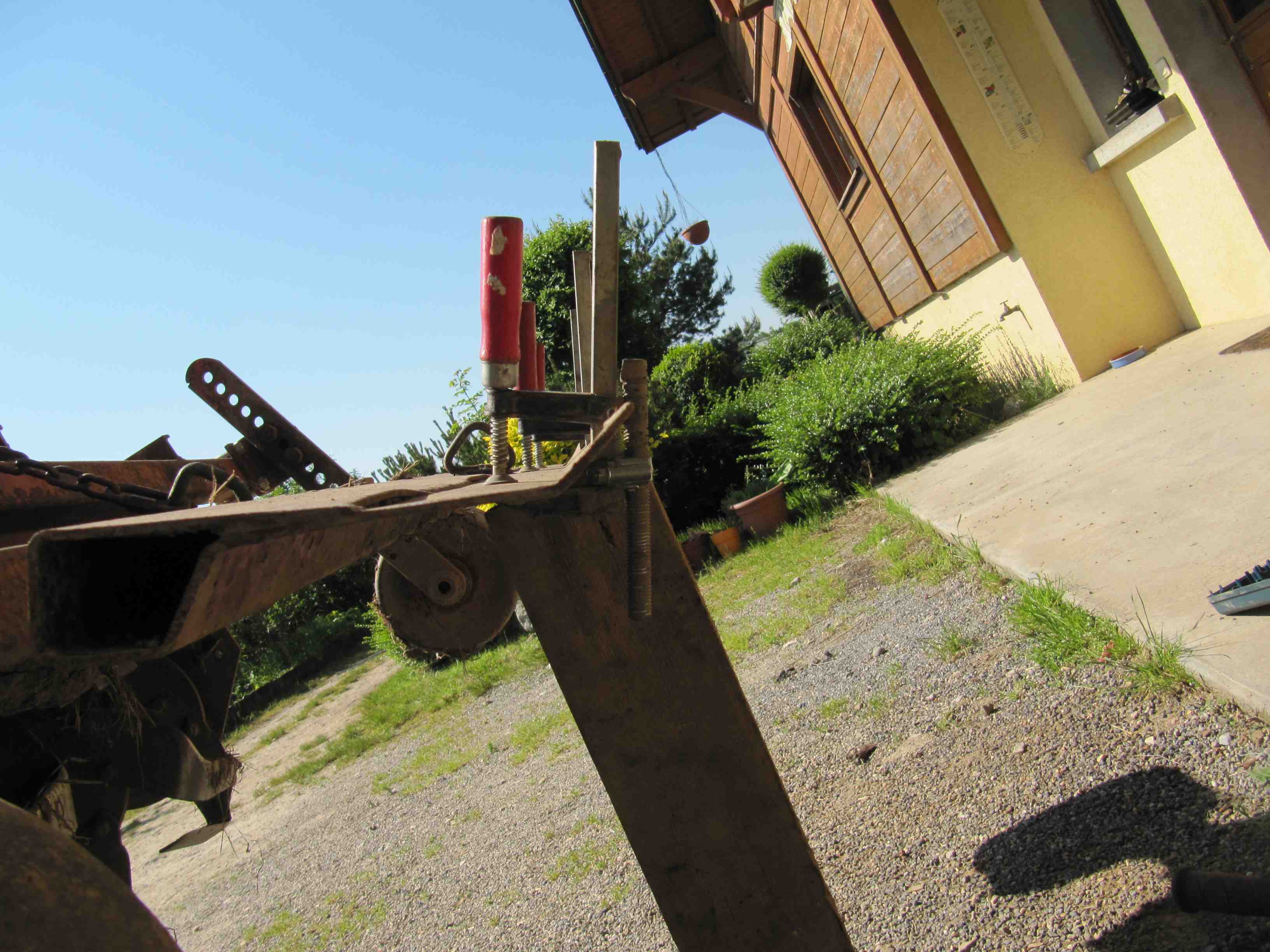

Sur la photo on peut voir 2 systèmes. Après avoir essayé les 2, on a opté pour la solution serres joints.
La première solution consiste à percer le capot arrière aux emplacements désirés du diamètre d'une tige filetée que l'on vient glisser dans le trou et bloquer à l'aide de 2 écrous (on voit encore les trous sur la photo 1, capot su haut). Les tiges filetées dépassent et trace les rangs Problème : la terre tend à rester sur la tige filetée du coup démontage et montage assez long avec brosse métallique quasi obligatoire.
Deuxième solution, celle que l'on adopte aujourd'hui et qu'un gars en stage chez nous nous a suggéré (merci Colas!), la pose de serres joint aux emplacements désirés. Ceux ci vont marquer la ou les lignes sur la planche. Aujourd'hui on a un peu amélioré le truc en plaçant des encoches sur le capot dans lesquelles viennent s'insérer les serres joints afin qu'ils ne se baladent pas trop non plus (on le voit sur la 2ème photo). Gwen a rajouté les tiges filetées (également visible), dont on se servait auparavant, sur le serre joint à l'aide d'un collier de serrage (voir 2) afin d'accentuer le traçage (la tête du serre joint ne marquait pas assez)
Roto custom arrière avec traceurs.jpg (664.7 Kio) Consulté 21393 fois
Serres joints traceurs.jpg (414.74 Kio) Consulté 21393 fois

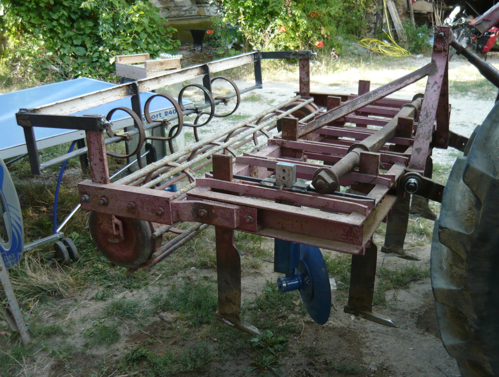

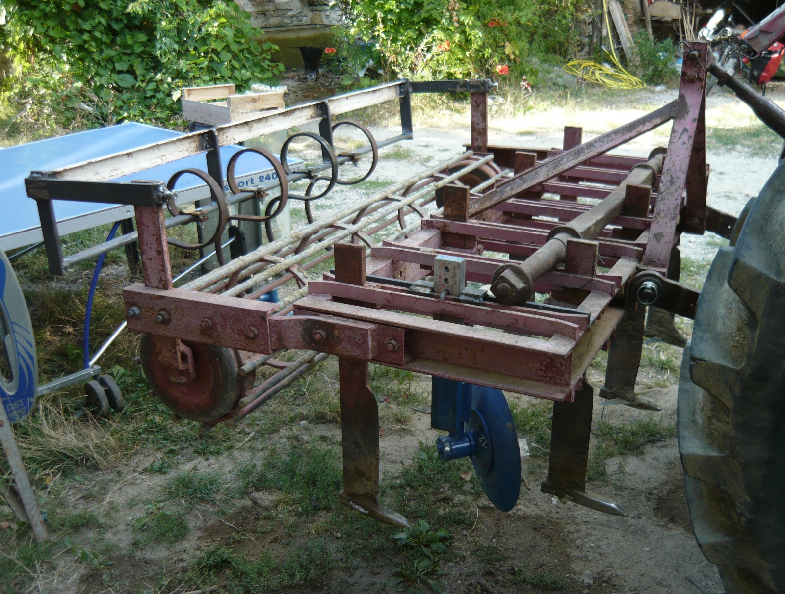

Traceurs de Cyrille sur Cultibutte et Vibroplanche :
Réglable de 2 à 4 rangs.
Pour passer d'un réglage à l'autre, il faut tourner d'un quart de tour l'axe sur lequel sont soudés les traceurs :
