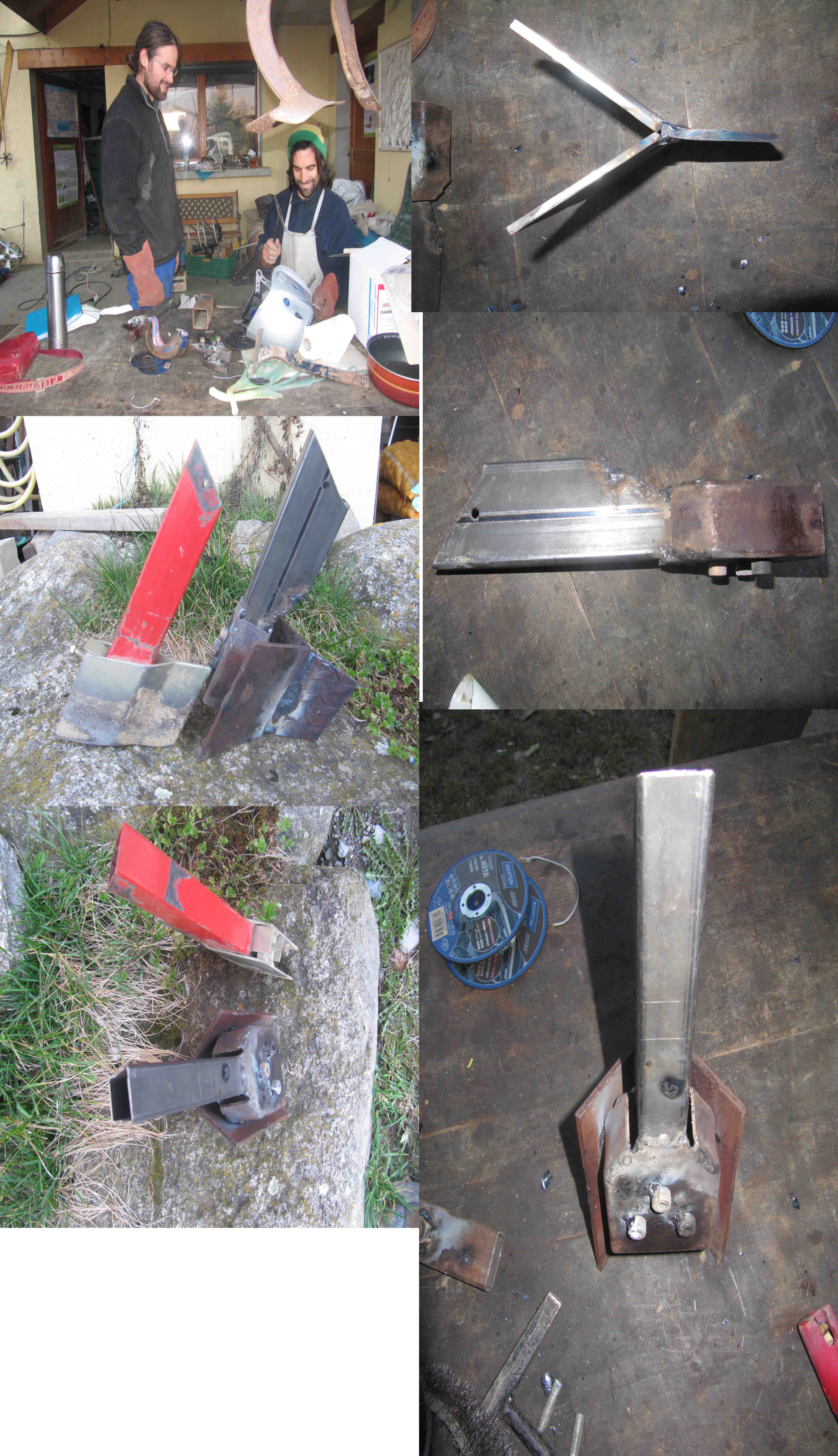

Saluts les copains, ci-dessous notre petit bricolage dans notre atelier Hightech. ça nous a pris une demi-journée, on a la possibilité de faire des trous chez un pote après on a tout découpé et assemblé à la ferme. Le triangle du socle est de la récup. On nous a filé les deux sections de tube carré. L'éclat est assuré par 3 boulons lisses. Vraiment rien de techniquement difficile.
Premier essai aujourd'hui, après presque 3,5 mois d'occultation, on verra ce que ça dit. J'ai retourné les petits socles recouvreurs (pattes métalliques) du semoir puisque la largeur de 8cm de la zone semée me permet pas de les maintenir en position normale, nous n'avons également pas rajouté d'ailettes à l'arrière du socle de peur de ne pas arriver à ramener la terre, comment ça marche chez vous, comment votre semoir EBRA amène-t-il la terre sur le semis ?
Nous on sème 3 rangs sur des planches de 110cm espacés de 35cm en interrang. Avant on semait avec le socle simple mais vu le peu d'intervention de désherbage après une occultation, c'est dommage de semer si peu. Par contre, sur ce semi éclaté, le soc brasse près de 8 cm de large de terre ce qui peut faire regermer pas mal de graines (seul limite de l'occultation sans semoir pneumatique), qu'en est-il par chez vous ?
